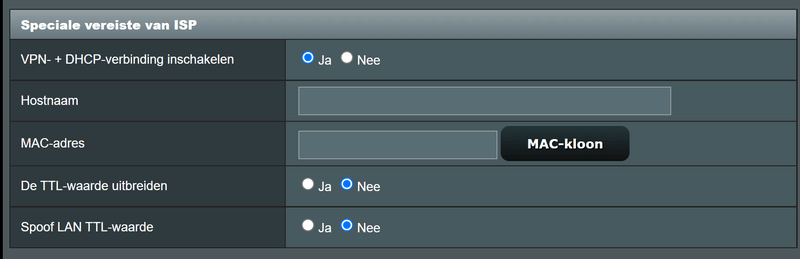

@Verwijderd Heb alles eens gereset en opnieuw gedaan. Krijg gewoon weer netjes een Wan IP en router zegt dat internet verbonden is.
Helaas krijg ik geen internet door via wifi of kabel. Ook tv werkt niet. Zal eens proberen het mac adres over te zetten vanuit de experiabox
Krijg nu de melding: De dhcp van uw isp werkt niet correct. Waar kan dat aan liggen?
Het is gelukt. Na het invoeren van het mac adres kreeg ik meteen verbinding en werkte alles.
Tot zover bedankt voor de hulp!

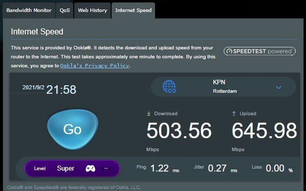

Ar0xA schreef op maandag 31 mei 2021 @ 10:47:
Werkt prima met 100/100 KPN glasvezel inclusief (mijn vriendin dankt jullie) TV op de AX-88U met merlin 386.2_4.
Ik zie dat jij ook een 100/100 KPN glasvezel verbinding hebt. Mag ik jouw een vraag stellen over je Internet snelheid?
Wanneer ik een Internet test doe via https://www.speedtest.net/ kom ik tegenwoordig uit op 93Mbps down en 94Mbps up. Ook met het originele KPN modem.
Hele discussie met KPN dat dit aan de bekabeling ligt terwijl voorheen ik met Telfort 95 down / 101 up haalde.
Hoe snel is jouw verbinding met een Internet speedtest?

pieter532 schreef op zondag 13 juni 2021 @ 09:35:
Lijkt aardig op mijn snelheden. Zit zo, na een twee testen paar dagen uit elkaar op down: 92,5-93,14 en up 93,56-94,10

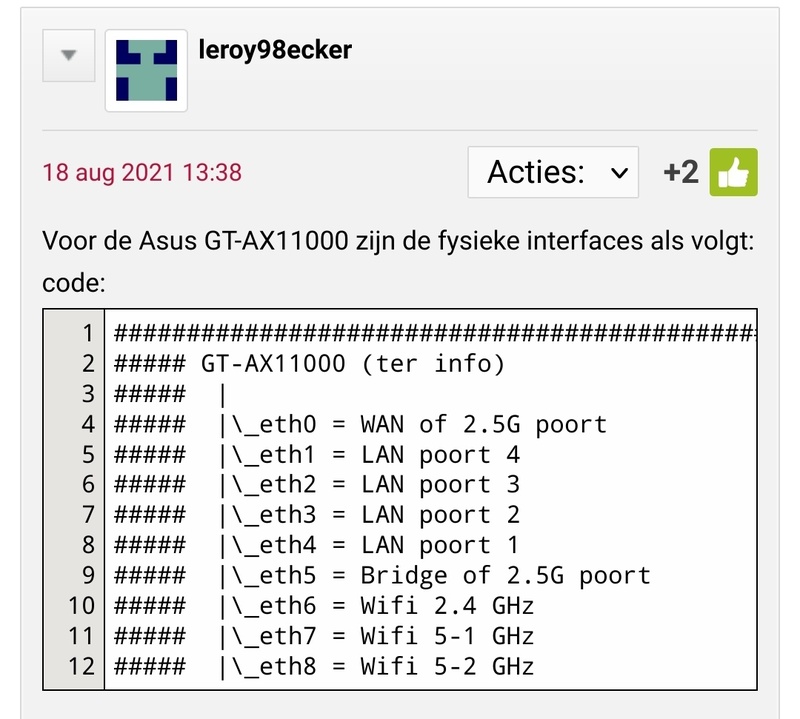

24
25
26
#!/bin/sh
##### File changed for RT-AX... router                      #####
##### Checked RT-AX86U > KPN IPTV + internet : OK       #####
##### Add VLAN4 as a physical interface (@ WAN PORT)
##### RT-AX86U (ter info)
#####  |\_eth0 = WAN poort 1
#####  |\_eth1 = LAN poort 4
#####  |\_eth2 = LAN poort 3
#####  |\_eth3 = LAN poort 2
#####  |\_eth4 = LAN poort 1
#####  |\_eth5 = LAN 2.5G
#####  |\_eth6 = Wifi 2.4 Ghz
#####   \_eth7 = Wifi 5   Ghz
/sbin/vconfig add eth0 4
##### Request an IP-address and setup static routes
sleep 1
udhcpc -i vlan4 --clientid-none -O msstaticroutes -O staticroutes -V IPTV_RG -s /jffs/scripts/vlan4.script -p /var/run/vlan4.pid -b -O33 -O249

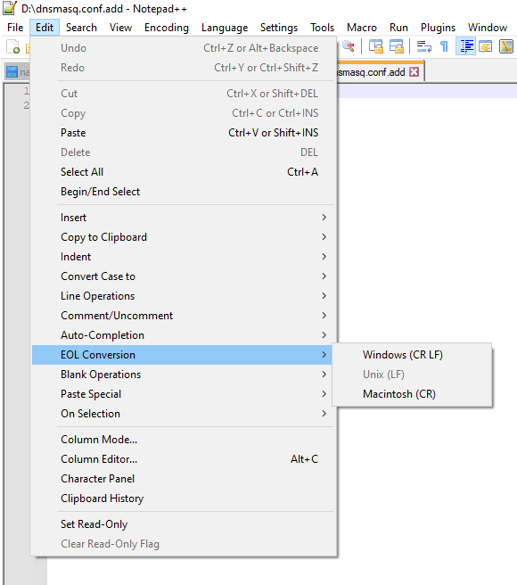

Als je de 'mcpd.conf' script aanmaakt, zorg er dan wel voor dat je deze opslaat UNIX EOL! Anders werkt de IGMP Snooping niet en krijg je dus na een paar seconde hangende/zwart beeld.

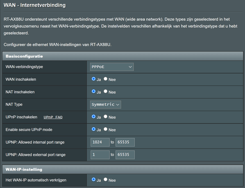

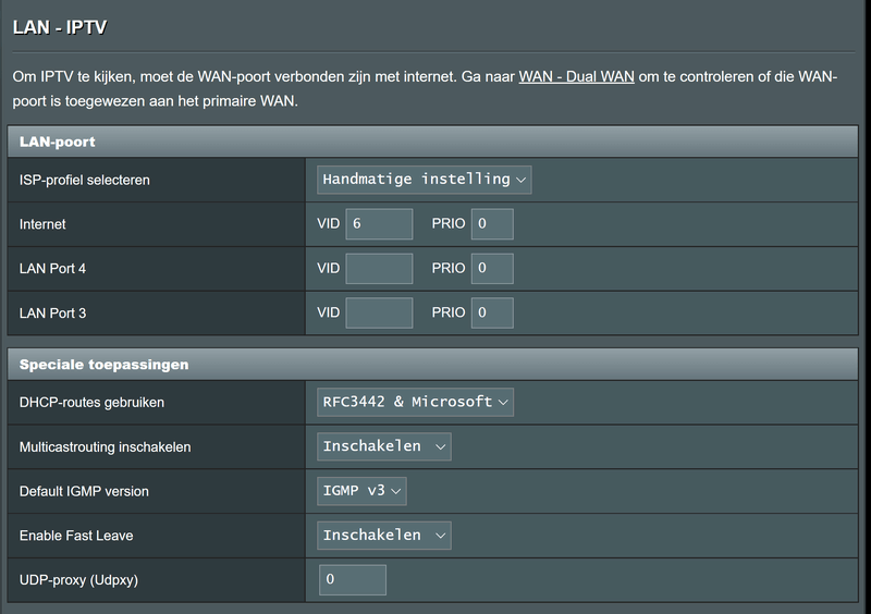

Sinds vorige week ook KPN met IPTV. Voorheen Ziggo waarbij ik de Ziggo modem in bridge mode kon zetten en mijn eigen ASUS RT-AX88U kon gebruiken. Helaas heb ik het nog niet voor elkaar m.b.v. de instructies die hier staan om het goed aan de praat te krijgen. Mijn KPN abonnement is internet + IPTV (geen vaste telefonie).
Internet werkt prima via de ASUS router met de instellingen zoals beschreven. Echter IPTV doet het niet goed: kort even beeld, daarna hapering gevolgd door stb-nmc-400 foutmelding.
In eerste instantie gebruikte ik nog het script igmpproxy.conf uit de handleiding, maar dat heb ik vervangen door het mcpd.conf van mrtnve.
Voor de zekerheid alle scripts gecheckt op EOL en een dos2unix op alle scripts en configs gegeven.
Dit heeft niet geholpen.
Vanuit de meterkast heb ik een 24 poorts unmanaged switch van TP link en in de woonkamer ook nog een 2 tal oudere TP-Link unmanaged switches. Ik begrijp dat die ook nog problemen kunnen veroorzaken i.v.m. IGMP snooping, daarom eerst even rechtstreeks (buiten de switches om) geprobeerd de kabel rechtstreeks vanaf de ASUS RT-AX88U naar de KPN mediaboxes (zowel slaapkamer als woonkamer) aan te sluiten. Ook dit helpt niet.
Vragen:
  1. Wat kan nu nog de oorzaak zijn van happerend beeld en de foutcode die volgt?
  2. Kan ik de mcpd.conf overnemen of moet daar nog iets in gewijzigd worden voor KPN vs Telfort?
  3. In wan-start staat bij mij nu ook /sbin/vconfig add eth0 4. Dat klopt toch ook?
  4. Maakt het nog uit in welke poort ( 1 t/m 8 ) op de ASUS RT-AX88U ik de kabel s
Dat is de IGMP Snooping die niet functioneert.
Je mcpd.conf is identiek aan die van mij, dus dat moet het issue niet zijn.
Ik weet niet als het uitmaakt, maar je moet dus geen 'wan-start' hebben maar 'services-start'. Kan je dat eens proberen?
'/sbin/vconfig add eth0 4' klopt verder.

De upload is door KPN recent verhoogd naar 1gbit. Deze was 500mbit, die je in principe goed moet halen.
Ik heb nu met 1gbit synchroon 930 down en rond de 900 up. Die 930 kan een praktische limiet zijn dus, maar waarom je up trager is weet ik dus niet zo goed.
Een paar speedtestjes later heb ik nu ineens 934/854, wellicht is de upload (nog) niet altijd even strak dan, maar dat lijkt me dan voor nu even prima en het ligt dus niet aan mijn eigen apparatuur of bekabeling.

Zoals beloofd zou ik op een later moment mijn configuratie op de /jffs/ partitie gaan delen. even vooraf: ik heb een Asus RT-AX88U, met als provider KPN. De GUI configuratie is die, die in de handleiding genoemd wordt.
Bij stilstaande beelden na het instellen kan de IGMP config van v2 naar v3 gewisseld worden, of van v3 naar v2. dit zorgt ervoor dat de multicast streams opnieuw gestart worden (correct me if i'm wrong)
Tevens staat alleen VLAN6 aan op de internet verbinding. stel geen VLAN in voor TV, die wordt via de scripts afgehandeld.
nu de scripts: toevoeging op de scripts: sla ze met notepad++ op en stel meteen de EOL op Unix in. dit is de optie regeleinde conversie.

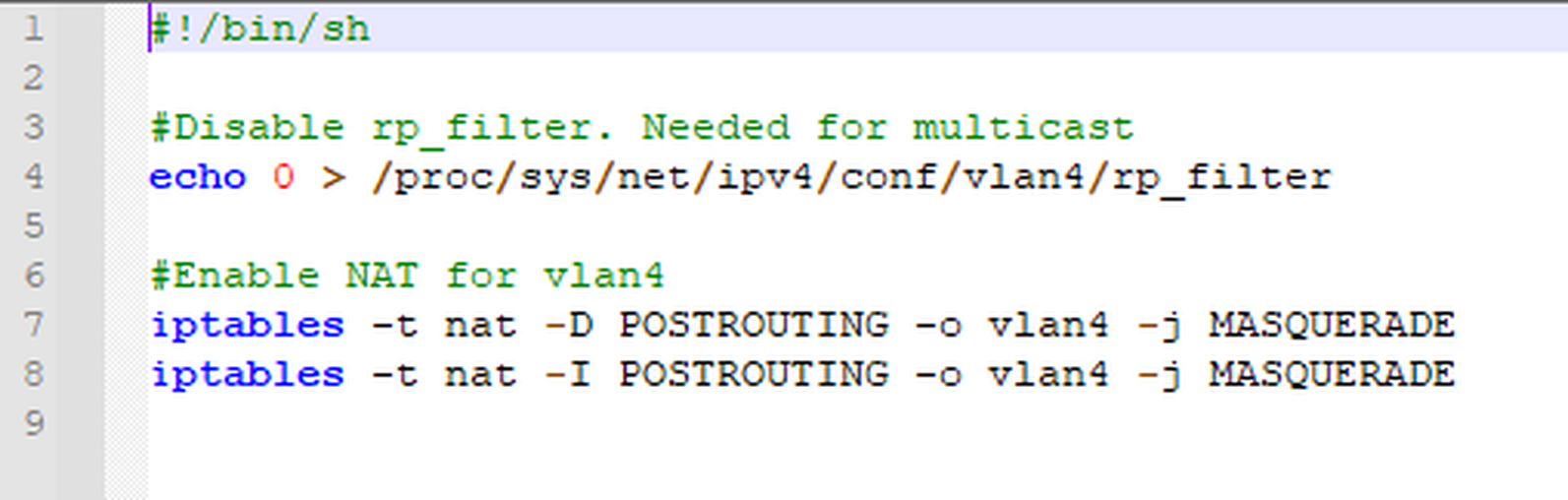

scripts:
nat-start
#!/bin/sh
#Disable rp_filter. Needed for multicast
echo 0 > /proc/sys/net/ipv4/conf/vlan4/rp_filter
#Enable NAT for vlan4
iptables -t nat -D POSTROUTING -o vlan4 -j MASQUERADE
iptables -t nat -I POSTROUTING -o vlan4 -j MASQUERADE

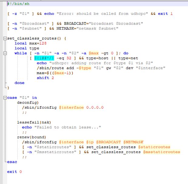

vlan4.script
24
25
26
27
28
29
30
31
32
33
34
35
#!/bin/sh
[ -z "$1" ] && echo "Error: should be called from udhcpc" && exit 1
[ -n "$broadcast" ] && BROADCAST="broadcast $broadcast"
[ -n "$subnet" ] && NETMASK="netmask $subnet"
set_classless_routes() {
   local max=128
   local type
   while [ -n "$1" -a -n "$2" -a $max -gt 0 ]; do
         [ ${1##*/} -eq 32 ] && type=host || type=net
            echo "udhcpc: adding route for $type $1 via $2"
            /sbin/route add -$type "$1" gw "$2" dev "$interface"
            max=$(($max-1))
            shift 2
   done
case "$1" in
    deconfig)
      /sbin/ifconfig $interface 0.0.0.0
    leasefail|nak)
      echo "Failed to obtain lease..."
    renew|bound)
      /sbin/ifconfig $interface $ip $BROADCAST $NETMASK
      [ -n "$staticroutes" ] && set_classless_routes $staticroutes
      [ -n "$msstaticroutes" ] && set_classless_routes $msstaticroutes
esac
exit 0

#!/bin/sh
##### Checked RT-AX88U > KPN IPTV + internet : OK           #####
##### RT-AX88U (ter info)
#####  |\_eth5 = Bridge of LAN 5-8
#####  |\_eth7 = Wifi 5 Ghz
sleep 1
in dit laatste script is het heel belangrijk dat je de eth poort op 0 laat staan, anders kan de router geen vlan4 koppelen aan de tv box, en zal TV dus niet werken. in het topic staan scripts die je via putty kan uitvoeren om te controleren of de scripts die geupload zijn.
ik heb de scripts een voor een opgeslagen op mijn lokale opslag, en voor ze geupload worden naar de JFFS partitie nog een keer controleren op EOL. Bij de eerst volgende reboot zou de router vlan4 moeten maken, en moet de box gaan werken.
   local max=128
   local type
            max=$(($max-1))
            shift 2
   done
case "$1" in
    deconfig)
    leasefail|nak)
    renew|bound)
esac
exit 0

leroy98ecker
Voor de Asus GT-AX11000 zijn de fysieke interfaces als volgt:
##### GT-AX11000 (ter info)
#####  |\_eth0 = WAN of 2.5G poort
#####  |\_eth5 = Bridge of 2.5G poort
#####  |\_eth6 = Wifi 2.4 GHz
#####  |\_eth7 = Wifi 5-1 GHz
#####  |\_eth8 = Wifi 5-2 GHz
Op de Asus GT-AX11000 kun je onder "WAN -> Dual WAN -> Primary WAN" instellen of je de standaard WAN of de 2.5Gbit poort als 'primary WAN' wilt gebruiken. Voor zowel de standaard WAN-poort als de 2.5G poort geldt dat de fysieke interface op eth0 blijft staan. IPTV werkt ook over de 2.5G poort en er hoeven verder geen aanpassingen te worden gedaan.

Zelf heb ik RT-AX88U met de default firmware. Ik neem enkel 1Gbit internet af van KPN. Gebruik geen TV kastje of telefoon. Werkt met onderstaande settings prima. Ik haal met de speedtest echter nooit meer dan 940Mbit. Dit ondanks de goede bekabeling in mijn huis. Maargoed, is al meer dan zat imho.

GenetiX schreef op donderdag 2 september 2021 @ 21:36:
Die snelheid klopt ook hoor. De volle 1000mbit haal je inderdaad niet.

Als ik in de router zelf een speedtest uitvoer, valt die fors lager uit dan op de normale pc. Begrijp ik ook niet helemaal. Lijkt een beetje buggy.

GenetiX schreef op donderdag 2 september 2021 @ 22:00:
Tegen de tijd dat ik gigabit heb zal ik eens kijken wat mijn RT-AX88U doet. Maar dat gaat nog even duren, ik heb toestemming gegeven voor het binnen brengen van glasvezel en heb al een gigabit abonnement vooruit besteld zodat KPN weet dat ik jaja zeer zeker wel een verbinding wil. :P
Heb er zin in, vooral de gigabit upload gaat hemels zijn t.o.v. de magere 40mbit die ik nu heb bij Ziggo. Verder ben ik eigenlijk gewoon tevreden over Ziggo hoor en de 600mbit download haal ik hier ook probleemloos en is feitelijk voor download meer dan genoeg. Maar ja, de eerste stap lager bij KPN is een 200mbit abonnement want de 500mbit abonnementen zijn geschrapt en zijn alleen nog leverbaar op plekken waar 1000mbit technisch nog niet geleverd kan worden. :P

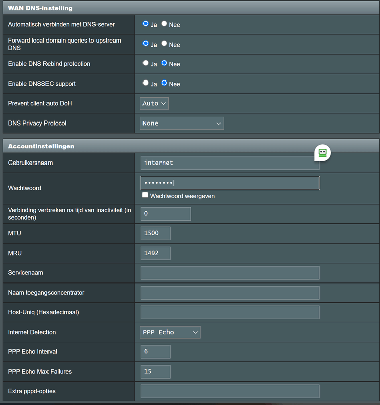

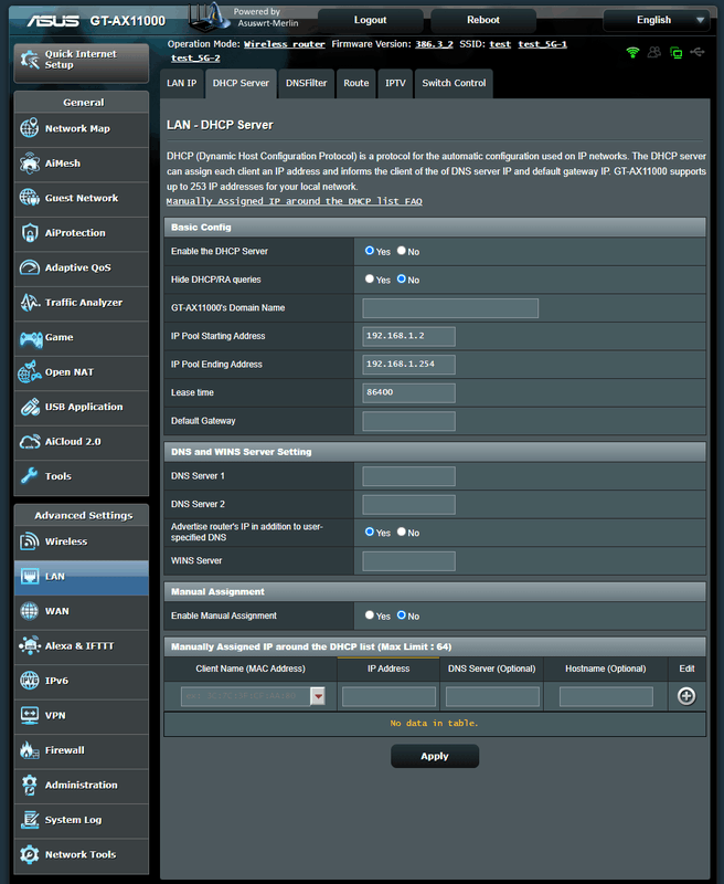

  • Killerman1991
  • Laatst online: 17-11 23:19
Hallo,
Ik heb een asus Ax11000 en heb deze geprobeerd werkend te maken voor het vervangen van de experiabox. Ik heb de tv kast ook al rechtstreeks op de router aangesloten. Krijg 2 seconden beeld en daarna is het zwart.
Normaal gesproken zit de tv kast verbonden aan een netgear GS105E die weer verbonden is met een netgear GS108E die verbonden is met de router. Als dit zo aangesloten zit en ik test het, dan krijg ik helemaal geen beeld.
Met de experiabox gecombineerd met de 2 switches gaat wel goed.
Wie kan mij verder helpen?
Hieronder is te zien hoe alles ingesteld is:
Mcdp
Afbeeldingslocatie: https://tweakers.net/i/GUwEhkWmkDNeJxi4aquGxL9CmbI=/full-fit-in/4000x4000/filters:no_upscale():strip_exif()/f/image/jCJGHNCPFeoD9X1u6cbKUpqE.png?f=user_large
dnsmasq
Afbeeldingslocatie: https://tweakers.net/i/Rn6DKt_XUJlFV1fb29XFGxAFPNw=/full-fit-in/4000x4000/filters:no_upscale():fill(white):strip_exif()/f/image/kgGkxbQtntH9DdI3giZlErGU.png?f=user_large
nat-start
Afbeeldingslocatie: https://tweakers.net/i/PmTMc8WB9Q_HawwInuB_G0Ky8S8=/full-fit-in/4000x4000/filters:no_upscale():fill(white):strip_exif()/f/image/8PYBqkFoQH3xrqXwbTd2SWQb.png?f=user_large
vlan4
Afbeeldingslocatie: https://tweakers.net/i/UPcpFqSu1d3wKEurq_nSSf0mKAw=/full-fit-in/4000x4000/filters:no_upscale():fill(white):strip_exif()/f/image/oOKDNzNEHXxl2t6rb4qDokYP.png?f=user_large
wan-start
Afbeeldingslocatie: https://tweakers.net/i/d04YcVBD_2ofWC42J5cJnsv6HQk=/800x/filters:strip_exif()/f/image/wK48wGXAdjhxQAlm01kMRimk.png?f=fotoalbum_large
LAN - IPTV
Afbeeldingslocatie: https://tweakers.net/i/ZbCqBVvjowHG-L222FL1RUaiX8Q=/800x/filters:strip_exif()/f/image/MkLW2SYgNV0lHj0Clx1I0dMa.png?f=fotoalbum_large
WAN - Internet Connection
Afbeeldingslocatie: https://tweakers.net/i/ALC0KWzfofh2jyCedABlgK52X8A=/x800/filters:strip_exif()/f/image/kptgPyrBrRuXmWGFcXjkiiBx.png?f=fotoalbum_large
WAN - Internet Connection (vervolg)
Afbeeldingslocatie: https://tweakers.net/i/pqyXpBvnYU8vlpAIkf_y49AYF-w=/x800/filters:strip_exif()/f/image/YGQwKRy5zzWdCcSks5IIwV1J.png?f=fotoalbum_large
  • mrtnve
  • Laatst online: 18-11 19:20
Beste @Killerman1991 : zo even snel bekeken lijkt het juist. Hebben de files en folders de juiste rechten? Is het EOL format juist van de aangepaste bestanden? Welke ip range is gebruikt voor dhcp? 192.168.1.xxx of 192.168.50.xxx ???

  • Killerman1991
mrtnve schreef op maandag 18 oktober 2021 @ 21:08:
De mappen en bestanden hebben dezelfde rechten namelijk rwxr-xr-x (octaal 0755).
Afbeeldingslocatie: https://tweakers.net/i/mkQXYRxrx7oALy1J7_4AYTcvEk8=/full-fit-in/4000x4000/filters:no_upscale():fill(white):strip_exif()/f/image/WBYA1yyH0KJwWvfZHl3tjZd5.png?f=user_large
In notepad+ zie ik bij alle document dat deze op EOL UNIX staan:
Afbeeldingslocatie: https://tweakers.net/i/6QBnYkA4vDZWOypBJaOVQLE1kSI=/full-fit-in/4000x4000/filters:no_upscale():fill(white):strip_exif()/f/image/fH16LGr2f2Q4cXun1xFDiPNv.png?f=user_large
De router heb ik op poort 192.168.1.1 gezet, en onder LAN - DHCP Server staat:
Denk dat dit de range is of niet?
Afbeeldingslocatie: https://tweakers.net/i/c1OhM-KN5dSeOUR0T4C9g3BfOhI=/x800/filters:strip_exif()/f/image/NAYBWulFubAgLX9hGUEr8R3X.png?f=fotoalbum_large
[ Voor 10% gewijzigd door Killerman1991 op 19-10-2021 17:05 ]
  • Lizard
  • Laatst online: 00:33
@Killerman1991 Op https://www.kpn.com/servi...nstellen-en-gebruiken.htm staat dat fast-leave aan moet staan voor iptv?
  • Killerman1991
Ik heb deze nu aangepast en had ook gelezen dat sommigen IGMP v2 gebruiken ipv v3. Dit heb ik nu ook aangepast, echter werkt het nog niet. Na het opnieuw opstarten van het tv kastje, krijg ik de foutcode 563 dat het opstarten niet mogelijk is.

@Killerman1991 : heb nog een keer goed gekeken, fout 563 heeft iets met onjuist ip te maken volgens mij. Ik heb een vermoeden dat vlan4 aan de verkeerde ethX gekoppeld is. Zie hier een screenshot van een collega Tweaker (heb niet alle typen beschikbaar O-) ):
Afbeeldingslocatie: https://tweakers.net/i/Uiqj0Xhs7RkSpW-fnJ8fdMYjAPw=/800x/filters:strip_icc():strip_exif()/f/image/ujRLPrTkc8wgRwjOIydLidoU.jpg?f=fotoalbum_large
Verwacht dus het volgende in wan-start:
24
25
26
27
28
29
30
31
32
33
34
##### RT-AX58U (ter info)
#####  |\_eth0 = LAN poort 4
#####  |\_eth1 = LAN poort 3
#####  |\_eth2 = LAN poort 2
#####  |\_eth3 = LAN poort 1
#####  |\_eth4 = WAN poort
#####  |\_eth5 = Wifi 2.4 Ghz
#####   \_eth6 = Wifi 5   Ghz
#####  |\_eth0 = WAN / 2.5G poort
#####  |\_eth5 = Bridge 2.5G
#####  |\_eth7 = Wifi 5 Ghz 1
#####   \_eth8 = Wifi 5 Ghz 2

Voor mensen die tegen hetzelfde probleem aanlopen, hierbij mijn oplossing.
Ik heb mijn Asus router achter de experia box 12 staan. Ik kreeg de VIP5202 TV decoder niet geactiveerd en werkend. Het opstarten bleef het op 85% steken en de foutmelding 563. Ik heb vervolgens de VIP5202 direct aan de experia box gekoppeld en toen kon ik de VIP5202 activeren en TV kijken. Toen ik weer met mijn Asus verbinding maakte kreeg ik de melding: Verbinding met zender verbroken (foutcode: stb-nmc-400).
Met de volgende instellingen in het LAN > IPTV menu werkt het TV kijken wel:
Use DHCP routes: RFC3442 & Microsoft
Enable multicast routing: Enable
Default IGMP version: IGMP v3
Enable Fast Leave: Enable
UDP Proxy (Udpxy): 0
Zie ook KPN: Eigen modem instellen en gebruiken.

Hierbij mijn instellingen met een RT-AC86U:
Afbeeldingslocatie: https://tweakers.net/i/T5Hsn18FDMmu9iZAUpnEjXOG6m0=/x800/filters:strip_exif()/f/image/pO9jTKLGLImzIFfjNhVnRyB7.png?f=fotoalbum_large
Afbeeldingslocatie: https://tweakers.net/i/Mq4T04B13ci0etWk_6esQFKkuEk=/x800/filters:strip_exif()/f/image/5As84s60cRcMbeBR7QtIU2Gx.png?f=fotoalbum_large
Afbeeldingslocatie: https://tweakers.net/i/CwGZNPFB2f_DZR8bHKNVxunqErw=/800x/filters:strip_exif()/f/image/nMBtbZ4qRlUAswjFNQf02IX1.png?f=fotoalbum_large
Het wachtwoord dat je invult maakt niets uit, ik heb gewoon 'internet' gebruikt.
Let wel op, ik gebruik geen tv van KPN, alleen internet, en ik heb achter LAN1 een switch gezet die het verder verdeelt, want op LAN3 kreeg ik rare uitvallers en rare ip-adressen uitgedeeld. Met de switch achter LAN1 werkt alles vlekkeloos.
