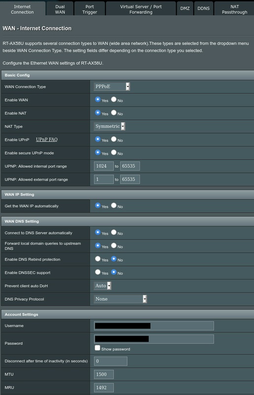

@sdh1981 Volgens mij kun je voor KPN gewoon mijn eerder geplaatste scripts gebruiken. Wel zijn er een paar kleine verschillen:
  • KPN gebruikt andere VLAN nummers
  • WAN verbindings type anders bij KPN >> PPPoE
  • services-start bij KPN hernoemen naar wan-start
Dit staat allemaal beschreven in de originele handleiding. Wellicht ben ik nog iets vergeten.
Verder kan afhankelijk van de gebruikte router het port nr wijzigen in services-start (bij KPN wan-start).
PS. Let bij wijzigingen op het juiste EOL format (Unix).

@guyholtus vandaag wederom contact gehad met KPN. Ook hier noodzakelijk om tijdelijk de ExperiaBox weer aan te sluiten >> waanzin |:( 8)7
Met de wijziging wordt je (?deels?) omgezet naar KPN (settings). Mijn KPN toont op dit moment nog TFT internet en TV (TFT > volgens mij Telfort). Heb ook een ander WAN ip gekregen, deze was min of meer fixed volgens mij.
De wijzigingen die ik tot nu toe gemaakt heb (van Telfort > KPN):
  • Internet VLAN: 34 > 6 [LAN > IPTV]
  • WAN verbinding: Automatisch IP > PPPoE
  • details zie handleiding

Volgens mij kan dit prima met de standaard ASUS software, let alleen wel op dat je dient aan te geven dat je je PPPoE / WAN Internet getagged is op VLAN6.
LAN -> IPTV -> (Kpn profiel / manual mode) Internet VID 6.

Hi,
I am trying to setup my Asus router with KPN, with no luck. I don't speak Dutch, so i may have missunderstood something.
Router: Asus AX58U
KPN Connection: Glass, Internet only
* I have installed latest Merlin (386.2)
* I have copied the scripts from @mrtnve into the appropriate folders, and applied permissions (chmod a+rx /jffs/scripts/*):
mrtnve in "[KPN Glasvezel] Een eigen Asus router gebruiken"
But changing filename to wan-start
* I configured the UI as in the manual
* I added the correct username/password (extracted from Experia router)
Is there anything I am missing?
[ Voor 3% gewijzigd door Verwijderd op 10-04-2021 07:40 ]
  • Arcow
  • Laatst online: 09-01 15:01
@kunonin it won't work. It's impossible to use an asus (or most other routers) like this.
There are thousands of topics like this and all people that claim to have this working can't give proof, can't explain what they did because others doing exactly the same with same hardware and software can't succeed.
Sorry, you are stuck with either an experia or a fritzbox

@Verwijderd You dont need any script. Just set up VLAN 6 and use username and password as provided by KPN. Wait 30 minutes after disconnecting your Experiabox before you connect your Asus.
PPPoE via VLAN 6 (802.1q).
PPPoE authenticatie PAP met een gebruikersnaam en wachtwoord (bijv internet / internet).
Maximale pakket grote (mtu) 1500 bytes (rfc4638)
IPv4 adres + DNS servers via PPPoE verkrijgen
IPv6 adres reeks + DNS servers (IPv6) via DHCPv6-PD verzoek (in PPPoE). Een adres gebruiken uit reeks voor router.
@krouwen Voip is gewoon internet ook al heeft KPN dat op een eigen VLAN. Dus je kunt prima een SIP telefoon verbinden of een VOIP-ATA aansluiten.

@Arcow It's possible to use an Asus router, but impossible with stock firmware (if you need internet and television). With merlin firmware it's possible but not easy, all you need is a tiny mistake and it won't work. What kind of proof do you need? Mine is working for quite a while.
Where you're getting stuck?

@Verwijderd At the time I was writing about my setup I had a sort of subcontractor. Telfort uses other VLAN numbers. For internet only you can use the default firmware.
WAN > connection type > PPPoE (MACadres@internet {ExperiaBox} | password kpn or ppp)
LAN > IPTV > internet VID 6
The scripts and description I posted earlier use VLAN 34 & 4 (this is for Telfort internet and television). If you want to use Merlin firmware and the scripts you have to make some adjustments (for internet, see above).

Hi,
Router: Asus AX58U
I got it working without scripts, just with @ditbenikecht notes (Thanks you!!)
I attach some screenshots of the config in case it helps anyone (IP and user/password removed)
Afbeeldingslocatie: https://tweakers.net/i/ABX3RRI6tN_eT89idBCBJOcAgfM=/x800/filters:strip_icc():strip_exif()/f/image/0KKAZdJWoUQzntzZjljiu7i8.jpg?f=fotoalbum_large
Afbeeldingslocatie: https://tweakers.net/i/BchewXUqWRfN-GXe1Ce8LHatO5U=/full-fit-in/4920x3264/filters:max_bytes(3145728):no_upscale():strip_icc():fill(white):strip_exif()/f/image/wOemgY7golKWRCtfyHL6tjhz.jpg?f=user_large
Afbeeldingslocatie: https://tweakers.net/i/2g5JJXzxvPElzBJwQWikXVRO6Ag=/full-fit-in/4920x3264/filters:max_bytes(3145728):no_upscale():strip_icc():fill(white):strip_exif()/f/image/ohOsyFJbaO1QZ0H3wqDsoJ6f.jpg?f=user_large

Ik heb gister avond een RT-AC88U geïnstalleerd volgens de handleiding die ik hier vond. Ik heb eigenlijk alleen KPN glasvezel internet, zonder tv of bellen. Ik denk dat het wel makkelijker werkend had kunnen krijgen zonder een deel van alle scripts, maar ik het het toch gevolgd.
Na het aansluiten werkte alles direct. Geweldig! Werkt zo'n handleiding voor deze semi-tweaker zonder netwerk kennis toch!
  • mrtnve
  • Laatst online: 18-11 19:20
@woukabouter : voor alleen internet kan het zonder alle scripts. Juiste WAN instellingen, VLAN nummer voor internet invullen onder LAN > iptv > internet (niet de meest logische plek) en klaar is Kees.
woukabouter schreef op donderdag 29 april 2021 @ 17:15:

mrtnve schreef op dinsdag 27 april 2021 @ 15:25:
@brammh : ik twijfel aan de eth0 (aanvulling: deze lijkt toch goed te zijn vlan6@eth0). Wellicht kan het handiger maar door enkel de WAN port en één LAN port te verbinden is middels 'ethctl phy-map' te zien welke poorten up zijn. Door dit een tweede keer via een andere lan port te doen is te bepalen wat de WAN port is. Deze dan toepassen in services-start / wan-start.
Via 'ifconfig vlan4' is te controleren of er een ip adres verkregen is.
Hebben de files welke aangepast zijn Unix EOL format (of hoe je het ook noemen moet).
Hopelijk kom je hier wat verder mee.
Werkt! denk dat ik de EOL toch niet goed had gedaan. Nogmaals procedure doorlopen en werkt prima.
De instructies werken dus prima voor een RG-AX11000 op XS4all (= eth0 / wan-start en VLAN6)
thanks voor de vele uitleg hier!!!

mrtnve schreef op donderdag 29 april 2021 @ 19:38:
Krijg het nog niet aan de gang (enkel internetverbinding) met de standaard asus firmware. Of moet ik toch uitwijken naar Merlin?
  • GenetiX
  • Laatst online: 01-11 11:36
Heb het inmiddels voor elkaar. KPN glasvezel (alleen internet) met de standaard Asus firmware. Had per abuis het KPN profiel gekozen in de LAN IPTV settings. Nu settings als in manual gevolgd, zonder problemen.
[ Voor 3% gewijzigd door GenetiX op 06-05-2021 14:57 ]

Vandaag m’n RT-AC68U voorzien van de Merlin firmware en de tutorial gevolgd. Aangezien ik NLE heb, meen ik dat ik de Telfort instructies moet volgen. Dat lijkt ook te leiden tot het WAN IP wat ik voorheen ook op de Experia box had.
Glasvezel zit in de WAN poort, laptop op poort 2. Hieronder de logs, de scripts lijken netjes te starten. Na reboot een WAN IP, maar uitgaand verkeer lijkt niet te werken. Pingen van de DNS servers uit de logs lijkt ook niet te gaan.
WAN staat op Automatic IP, VLAN voor internet op nummer 34.
Met de KPN settings (PPpoe en vlan 6) had ik sowieso geen succes.
Ik had even het WAN IP, maar tijdens het typen van deze post errored ie alsnog lijkt het.
Iemand een idee wat hier mis gaat?
Laatste deel van de logs hieronder, de volledige log na reboot is te groot voor het forum.

Vannacht heeft KPN mijn Telfort account nu ook technisch gemigreerd. Het gevolg was dat mijn glasvezel Internet van 100/100 naar 60/30 ging. Let op: ik gebruik alleen Internet van KPN.
Ik heb vervolgens onderstaande configuraties aanpassingen gemaakt op mijn ASUS RT-AX88U om uit te komen op een snelheid van 93/94 (getest via speedtest.net).
Menu LAN - IPTV
LAN port - Internet => 6
Menu WAN - Internet connection
Onderdeel Basic Config
WAN connection type => PPPoE
Met naam / wachtwoord: kpn / kpn
Dit staat overigens beschreven op pagina 19 en 20 in de handleiding V4 (26/03/2020).
