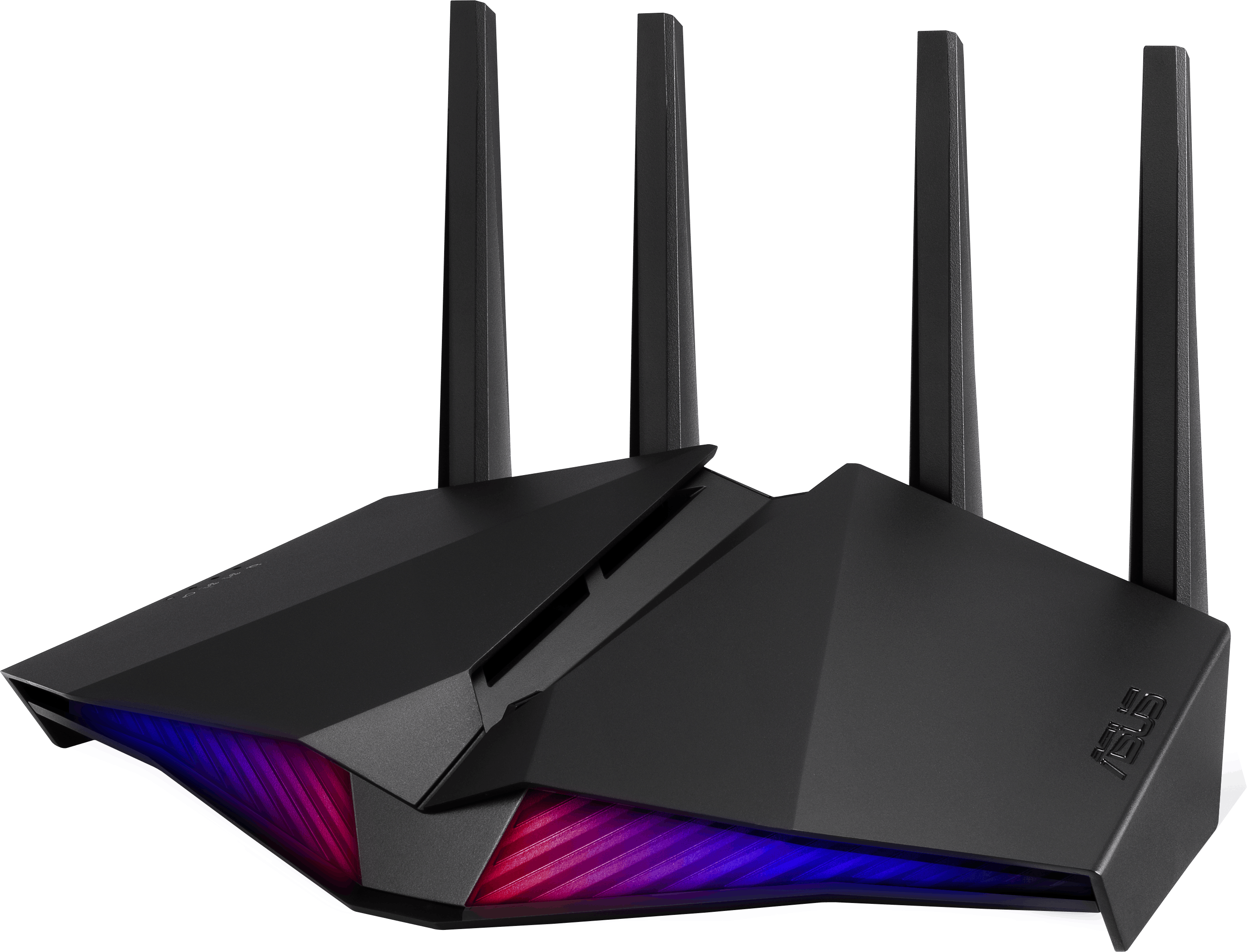

Even wat anders, viel mij net op wat voor beest dit is..
Afbeeldingslocatie: https://tweakers.net/i/AXhZZq3wBSsrW6Hmc3oS8Oi5ZkI=/i/2003665672.png
Asus RT-AX82U

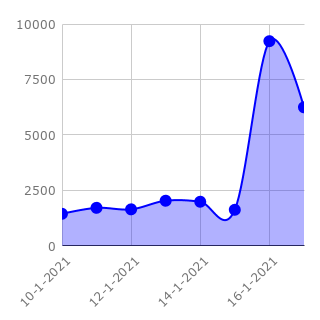

Verder wil ik nog melden dat KPN de afgelopen dagen last heeft gehad van diverse storingen. Hierdoor is het verbinden / updaten van de TV ontvanger(s) niet altijd mogelijk geweest.
Afbeeldingslocatie: https://tweakers.net/i/57nFlzZr7e9VsSjaxRZn71qjdKY=/full-fit-in/4000x4000/filters:no_upscale():strip_exif()/f/image/jTZX1RBhMhRiJjndK1H2sVHC.png?f=user_large
[ Voor 33% gewijzigd door mrtnve op 17-01-2021 22:36 ]

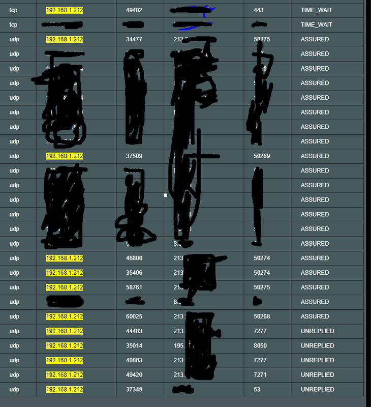

Ik heb de AX-88u bijna werkende. ik heb beeld en dan 2 sec later freeze. ik kan het menu en epg inladen dat werk dus.
Aanpassing zit in de wan-start.
voeg het volgende toe onderaan in wan-start (KPN) en plaats in config de IGMPProxy.config
# Restart IGMP proxy
sleep 20
/usr/bin/killall igmpproxy
sleep 1
/usr/sbin/igmpproxy /jffs/configs/igmpproxy.conf
