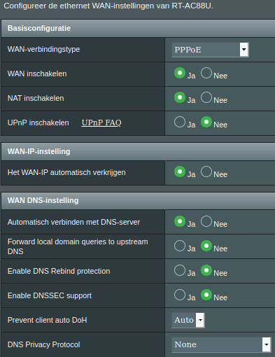

WAN Tabblad
WAN verbindingstype op PPPOE
Gebruikersnaam en wachtwoord 'internet'
MTU en MRU op 1492
Internet Detection PPP Echo met Interval op 6 en Max Failures op 10
VPN- + DHCP-verbinding inschakelen op NEE

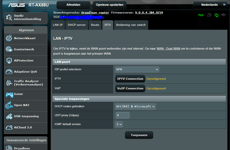

LAN Tabblad
IPTV
ISP Profiel op Handmatig
Internet VID 6 Prio 0
DHCP-routes gebruiken: RFC3442 & Microsoft
Multicastrouting inschakelen (IGMP Proxy): Inschakelen
UDP Proxy: 0
IGMP Default version: 3

Het enige wat ik ingesteld heb is:
Bij WAN Tabje:
PPPoE
username / password = macaddress@internet / kpn
MTU en MRU op 1492
Lan tabblad > IPTV
Manual setting
De rest gelaten zoals het was. Waarschijnlijk is dat hetzelfde als wat xdwarfx heeft.

Ik heb een ASUS RT-AC88U met Merlin firmware 384.15.
Allereerst heb ik JFFS scripting aangezet:
Afbeeldingslocatie: https://tweakers.net/i/jepnHMpMIFzLxx4M7rsLrbq5gxM=/full-fit-in/4000x4000/filters:no_upscale():fill(white):strip_exif()/f/image/QN6DQFPeCMm4s0PTMfl8jbBN.png?f=user_large
De eerste optie heb ik ook geprobeerd bij de eerste keer en daarna de script- en config-bestanden op de ASUS gekopieerd middels WinSCP.
Voor IPTV heb ik de beide IGMP opties aangezet.
Bij ISP profiel kiezen heb ik maar ‘Geen’ gekozen en bij de STB-IPTV poort de LAN-poort 4 voor zover dat enige toegevoegde waarde heeft na het scripten.
Afbeeldingslocatie: https://tweakers.net/i/MvbwSoMGz-XYEGjtKX8wgfoJad8=/full-fit-in/4000x4000/filters:no_upscale():fill(white):strip_exif()/f/image/5EPJlIIBbwocw36EMUk5mTin.png?f=user_large

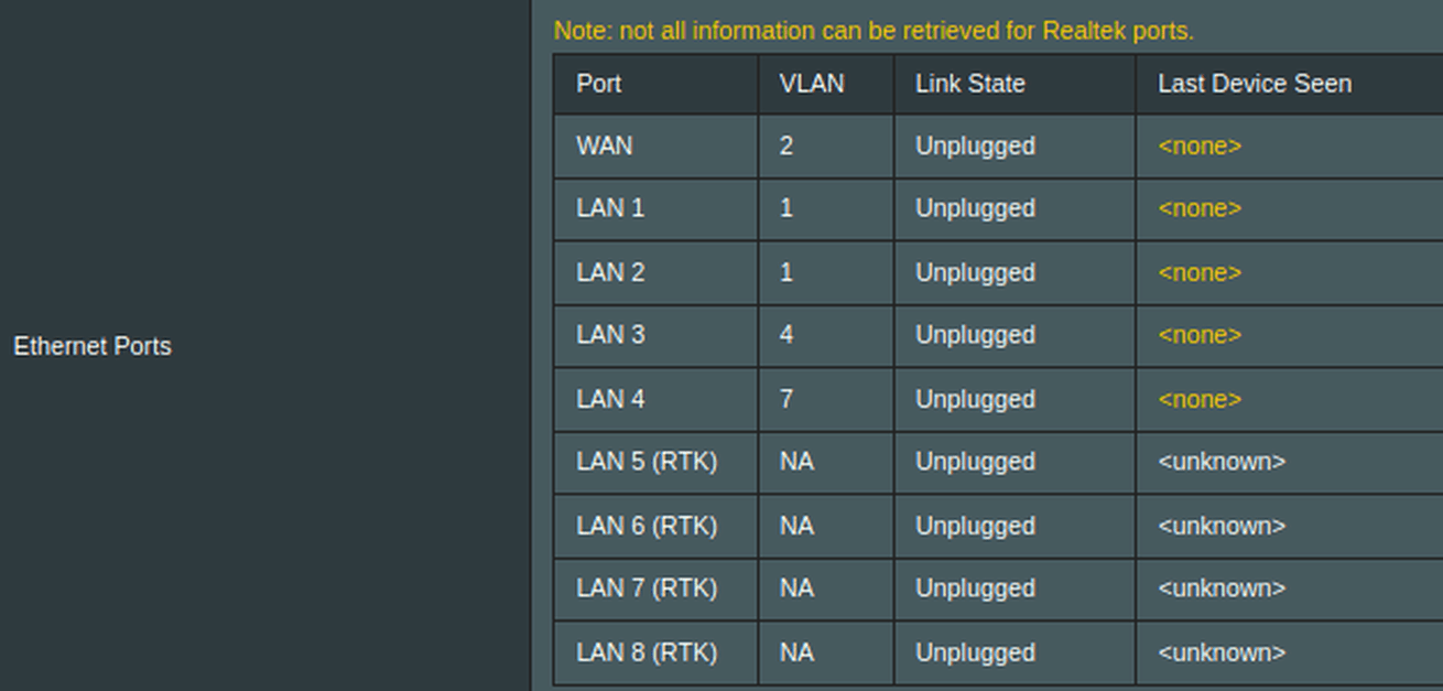

Status netwerkpoorten na herstart:

Goed nieuws, alle Asus routers die Asuswrt draaien krijgen het iptv profiel van KPN mee zodra ik heb bevestigd dat het werkt. Alle scripts worden dan overbodig. Daarna zal het nog wel weer even duren voordat de ondersteuning ook in de Merlin variant zit.
  • GapClio
  • Laatst online: 20-11 18:12
ditbenikecht schreef op donderdag 30 april 2020 @ 09:50:
Klinkt goed.
  • ditbenikecht
  • Laatst online: 18-11 19:57
Helaas werkt de iptv nog niet. Krijg een 561 error, de ontvanger boot tot 85 procent.
Heb internet inmiddels aan de praat dankzij handleiding Basho (thx!!). Blijkt dat ik nog wel bij Telfort zit en daarom nog geen PPPoE maar Automatic IP bij de WAN connectie moet invullen.
Vervolgens krijg ik nog wel hetzelfde probleem met IPTV, een error 561 en de ontvanger die idd boot tot 85%.
Zou mooi zijn als het straks in de (merlin) firmware zit opgenomen en Telfort volledig KPN is geworden. Ik wacht in spanning af. Dank zover!

De ASUS er-ax88u maar retour gestuurd. Er bleef maar weinig over van de functionaliteit als je die als AP gebruikt. Dus maar een Synology RT2600ac en MR2200ac gekocht. Wat is die software een verademing! En de snelheid is top en mesh werkt ook erg goed. Internet zonder Fritz!box werkt probleemloos, echter televisie niet. Terwijl er wel een XS4ALL profiel in de software kan worden geselecteerd voor IPTV. Ik ben met Synology in gesprek. Maar dat zal ik op een ander topic gaan doen. Ondertussen de Synology achter de Fritz!box.

  • sdh1981
  • Laatst online: 21:41
Helaas werkt de AX anders dan de huidige routers van ASUS. ROBOCFG werkt niet meer.
Maar ik heb de beta gekregen van een mede tweaker en daarin zit het profiel voor KPN.
Als je deze aanzet zie je idd dat inter VLAN 6 is en IPTV VLAN4 is. maar je moet van alles invullen wat mij onbekend is.

  • sdh1981
Afbeeldingslocatie: https://tweakers.net/i/i0E6eJZZECYSMapDIckS_BaTalE=/800x/filters:strip_exif()/f/image/2uclEBGo03UK3vNO67qkkMcj.png?f=fotoalbum_large
Afbeeldingslocatie: https://tweakers.net/i/69GqZBxK_TxmlU_g6-2WjqtdB94=/800x/filters:strip_exif()/f/image/tvNSJy7SMWnIMGFFarABu9Lb.png?f=fotoalbum_large
Afbeeldingslocatie: https://tweakers.net/i/5caTWHP-i9Grk-KjYS2asF83v8w=/800x/filters:strip_exif()/f/image/s8ZjFKZatX7t0kafOsIKOvfQ.png?f=fotoalbum_large
Hierbij

  • ditbenikecht
@sdh1981 Leuk om te zien dat je direct een andere instelling erbij pakt. Ik had namelijk voor de iptv alleen een automatisch en een statisch ip adres geprobeerd. Maar ergens wel logisch dat het ook via PPPOE gaat. De extra PPPD opties heb je naar eigen inzicht ingevuld qua syntax? Volgens mij kan die wel leeg, omdat IPTV_RG al via het profiel wordt toegevoegd. Er valt volgens mij alleen nog te spelen met de DCHP route methode.

Hier alvast een screenshot, dan kunnen jullie binnen de Asus organisatie eens gaan brainstormen hoe je klant een firmware draait die er volgens Asus Nederland niet is."

Ik ben eens gaan uitzoeken wat PPPD betekend in de TAB IPTV bij de AX88.
Daarmee kan je dus linken naar scripts :)
Ik ben geen scripting persoon laat staan verstand hebben van programmeren.
Misschien dat iemand met wat ervaring hier iets mee kan?
https://ppp.samba.org/pppd.html
