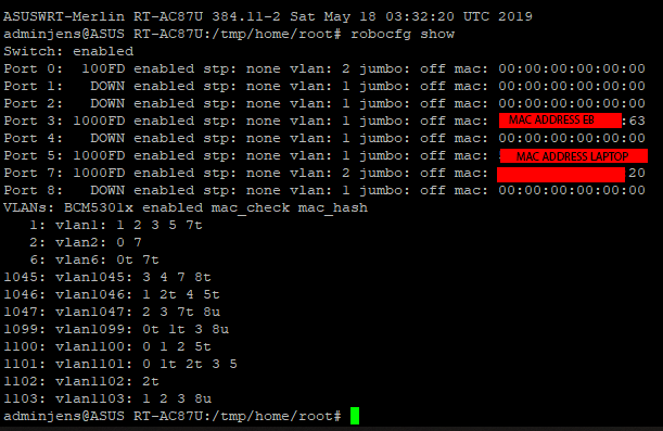

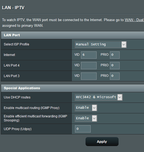

Helaas, ondanks de prachtige handleiding _/-\o_ en behulpzame comments heb ik mijn setup nog niet werkend...
Ik heb sinds deze week glasvezel van Telfort (internet en TV, geen voip) en wil mijn Netgear R7000 (firmware Asuswrt-Merlin 384.10) daarop aansluiten. Verder heb ik geen ingewikkelde setup met switches oid; ik wil enkel de R7000 als router gebruiken voor alle draadloze en bekabelde devices, waaronder dus de STB van Telfort.
Na het lezen van diverse comments, zoals die van Stys (Verwijderd in "[KPN Glasvezel] Een eigen Asus router gebruiken") kwam ik tot dezelfde stappen als bramv82 beschrijft (bramv82 in "[KPN Glasvezel] Een eigen Asus router gebruiken"). Ik heb alle instructies nog eens nagelopen. Ik heb dit geprobeerd met en zonder het gekloonde MAC adres van de EB. Ik heb kort gewacht, lang gewacht, alles herstart... Wat ik ook doe, de router krijgt geen IP adres toegewezen en meldt "Your ISP's DHCP is not working properly".
Als ik de EB weer aansluit, heeft deze binnen no-time een IP adres en werkt alles zoals zou moeten.
[UPDATE]
Bij verdere pogingen heb ik 2 keer iets opvallends gezien. Na eerst de EB lang (30-60 minuten) afgekoppeld te hebben, sloot ik de R7000 aan. In de logs van het modem zag ik dat er toen wel een WAN IP tot stand kwam, met een lease van 600s. In de logs was ook meteen zichtbaar dat de NTP zijn werk ging doen, omdat verdere log entries de juiste datum/tijd hadden. Er moet dus een echte internet verbinding geweest zijn. Desondanks konden aangesloten apparaten geen internet bereiken en liet de statuspagina van het modem nog steeds zien dat de DHCP niet goed werkte.
Misschien is dit een hint wat de oorzaak kan zijn?
[/UPDATE]
Alle hulp is welkom! Voor de volledigheid hieronder nog wat logs etc.

Output van `robocfg show`:
Switch: enabled
Port 0:  100FD enabled stp: none vlan: 2 jumbo: off mac: 00:00:00:00:00:00
Port 1:   DOWN enabled stp: none vlan: 1 jumbo: off mac: 00:00:00:00:00:00
Port 2:   DOWN enabled stp: none vlan: 1 jumbo: off mac: 00:00:00:00:00:00
Port 3: 1000FD enabled stp: none vlan: 1 jumbo: off mac: 00:**:**:**:**:57
Port 4: 1000FD enabled stp: none vlan: 1 jumbo: off mac: 20:**:**:**:**:0c
Port 5: 1000FD enabled stp: none vlan: 2 jumbo: off mac: e4:**:**:**:**:9d
Port 7:   DOWN enabled stp: none vlan: 1 jumbo: off mac: 00:00:00:00:00:00
Port 8:   DOWN enabled stp: none vlan: 1 jumbo: off mac: 00:00:00:00:00:00
VLANs: BCM5301x enabled mac_check mac_hash
   1: vlan1: 1 2 3 4 5t
   2: vlan2: 0 5
  34: vlan34: 0t 5t
1045: vlan1045: 1 2t 3t 4 5t
1046: vlan1046: 0 2t 4t 5t 7 8u
1047: vlan1047: 0t 1t
1099: vlan1099: 1 2 3 4t 5t 7
1100: vlan1100: 0t 1t 2 3 5t 8u
1101: vlan1101: 4t
1102: vlan1102: 0t 1 2t 3 5t 7t 8u
1103: vlan1103: 0 7t

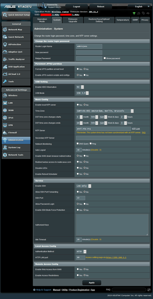

Afbeeldingslocatie: https://tweakers.net/ext/f/NEzQhuKOcFSL1aG6533NoMI9/thumb.png

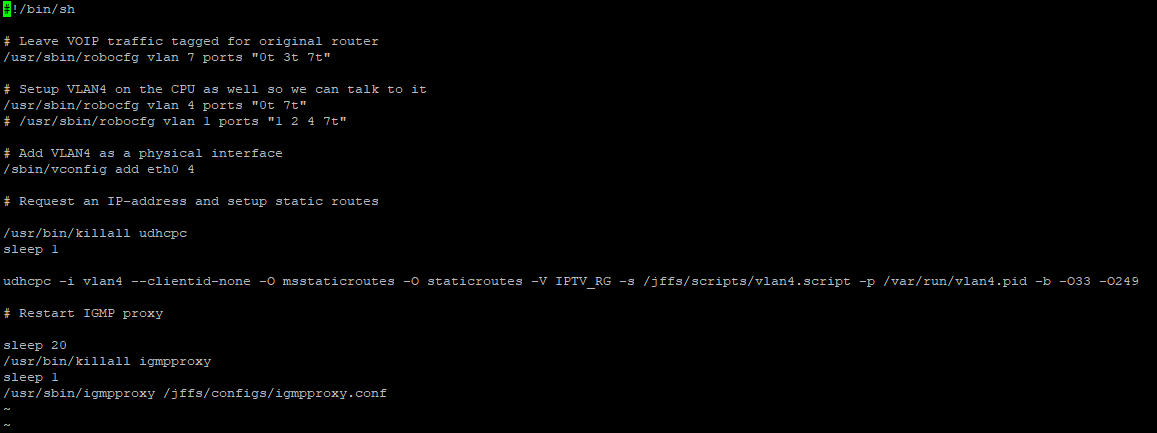

Vervolgens de scripts voor de 4 poorts routers met VOIP gedownload, aangepast en op de router gezet:
Afbeeldingslocatie: https://tweakers.net/ext/f/1bNloEQFURa5EGzmZuXMD0Tp/thumb.png
Afbeeldingslocatie: https://tweakers.net/ext/f/zUVWoKWQfkbxMXqL1Eggvtsx/thumb.png
Afbeeldingslocatie: https://tweakers.net/ext/f/wbpj1thk5z25SDFyy4ztGoKU/thumb.png
Zoals anderen ook hebben ervaren was het CPU adres eerst 8t en later 7t.

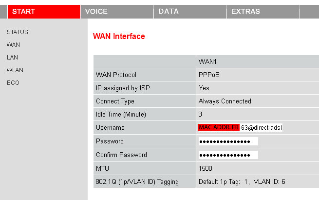

Als laatst het WAN MAC address in de experiabox 8 opgezocht en ingevoerd in de Merlin GUI samen met de andere WAN instellingen:
Afbeeldingslocatie: https://tweakers.net/ext/f/NRc0jW7tiF7BoGXau8OjGBul/thumb.png
Afbeeldingslocatie: https://tweakers.net/ext/f/06SU4cR0xLJdeJfjm4vXsEUz/thumb.png

Hierin is te zien dat de scripts op de JFFS niet gestart worden. De rechten van de scripts staan wel goed (777 op dit moment) en in de GUI is het gebruiken van de scripts wel geactiveerd. Dit doet mij vermoeden dat de WAN interface uberhaupt niet gestart wordt? Ziet iemand anders wat er hier mis gaat?

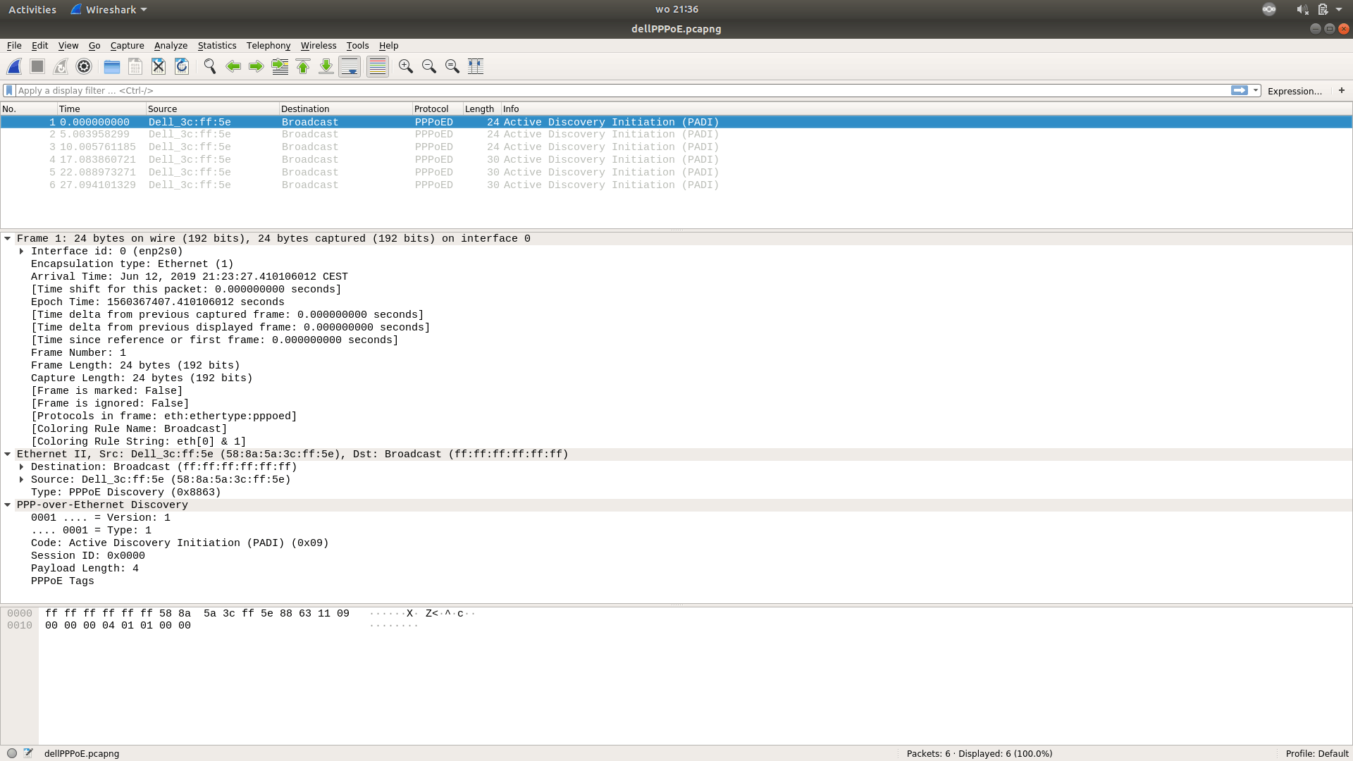

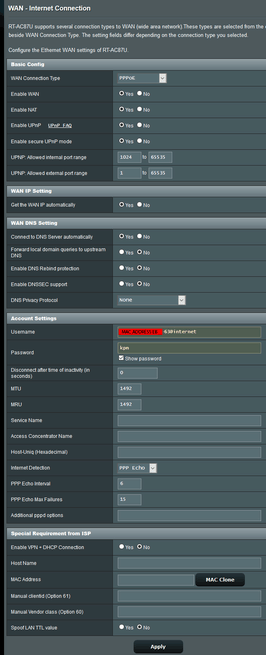

Nog een kleine update. Het is me nog steeds niet gelukt om de Asus aan de praat te krijgen. Ik heb ondertussen m'n laptop aan de WAN gehangen en geprobeerd daarmee verbinding te maken met KPN. Via Wireshark zie ik dat er wel een PADI verzonden wordt, maar er komt nooit een PADO terug (zie screenshot)
Afbeeldingslocatie: https://tweakers.net/ext/f/7gGIBZ8rBQYUQZ3iwlXvjsWn/thumb.png
Met de EBv8 werkt wel alles gewoon.
Weet iemand welke conclusies ik hieruit kan trekken?

jensjens schreef op woensdag 12 juni 2019 @ 21:43:
Stuur je het wel naar VLAN 6? Volgens mij niet, dan had er 802.1q Virtual LAN tussen ethernet en PPPoE gestaan. Of werkt de Genexis NTU anders?

jensjens schreef op donderdag 13 juni 2019 @ 09:44:
Nee. Voor zover ik het begrijp moet ik toch eerst een PPPoE verbinding tot stand brengen en daarna pas onderscheid maken tussen de VLANs? Of is het andersom?
Buiten dit blijft het wel raar dat m'n Asus router het bericht "pppd[352]: Timeout waiting for PADO packets" krijgt. Dit suggereert ook dat er geen PADO vanuit KPN gestuurd wordt.
Nee, PPPoE zit op VLAN6. 4 en 7 hebben geen PPPoE.
Had ik ook, de router aangesloten bij mijn zoon ( ook KPN ) en werkt in een keer.
Daarna bij KPN op een andere kaart in de HUB aangesloten en werkte hier ook.
  • jensjens
  • Laatst online: 12-11 15:40
|sWORDs| schreef op donderdag 13 juni 2019 @ 12:29:
Ah, bedankt. Dat is wel goede informatie om te hebben bij het debuggen. ;)
Dat betekent dus ook dat er bij de Asus router iets mis kan zijn gegaan met het instellen van de VLANs. Staat er iets in de log wat een indicatie geeft over of de VLANs goed onderscheiden worden?
In de screenshot van de robocfg kan je zien dat de packets die met VLAN6 getagged zijn worden doorgestuurd van port 0 (WAN) naar port 7 (interne eth0).
Als je de screenshot van de GUI settings van IPTV bekijkt, zie je dat ik daar internet op VLAN6 heb gezet. Is dit genoeg of kan ik ergens anders nog aangeven dat internet op VLAN6 zit?
Voor de rest is in de log te zien op regel 204: WAN_Connection: Fail to connect with some issues.
Hier gaat dus iets fout, maar ik vind dit een redelijk nietszeggende error, want het is voor mij niet duidelijk wat er hier fout gaat.

Volgens mij is poort 3 gewoon een arbitrair gekozen poort. Vervolgens worden alle frames die getagged zijn met VLAN 7 (=VOIP) doorgestuurd naar poort 3. (Zie wan-start)
Op je router zie je bij de 4 poorten een cijfer staan (1-4). Het vage is dat bij sommige modellen die cijfers niet overeen komen met de werkelijke poort. Hier ontstaat dus de verwarring.
Om een voorbeeld te geven, bij mij is het als volgt:
Cijfer op routerwerkelijke poort
32
41
In de handleiding wordt dus uitgelegd hoe je moet uitzoeken op welk cijfer je de EB moet aansluiten om je telefonie te kunnen blijven gebruiken.

Aangezien m'n Asus router niet werkte heb ik mijn abonnement geupgrade naar een sneller glasvezel in de hoop dat m'n NTU ook vervangen zou worden. Enkele dagen geleden kwam de monteur langs en toen bleek dat de NTU die ik had al de nieuwste was. Oftewel, de NTU is niet vervangen. Mijn oude EBv8 is wel vervangen voor de v10A. Nadat de monteur weg was heb ik die meteen afgekoppeld en de Asus aangesloten, en wat blijkt: die werkt nu!
Het is mooi dat nu alles werkt, maar ik ben wel benieuwd naar waarom het eerst niet werkte en nu wel nadat de v10A een keer aangesloten is geweest. Heeft iemand een idee waarom dit zou kunnen zijn?

De Asus heb ik denk ik wel 10 keer gereboot toen ik nog de EBv8 had. Ook heb ik toen een keer alles opnieuw ingesteld.
WimV schreef op vrijdag 28 juni 2019 @ 21:05:
Monteur ook in de centrale geweest ?
De monteur heeft alleen de EBv8 weggehaald en de EBv10A geplaatst. Misschien dat met het aanzetten van de v10A de access concentrator doorheeft dat ie op een ander protocol moet reageren???
Lijkt me wel raar want beide EB werken gewoon met PPPoE en dezelfde VLAN voor zover ik weet.

Omdat ik een RT-AX88U heb, die een nieuwere switch gebruikt, kan ik geen gebruik maken van de scripts in dit topic. Uiteindelijk heb ik dus altijd bridged mode gebruikt in plaats van routed iptv, met behulp van een switch.
Wat blijkt nu, KPN heeft de schakelaar omgegooid dat men nu alleen alle interactieve tv dingen kan doen via routed iptv: https://forum.kpn.com/thu...ng-wissel-uw-modem-484002
Nu ben ik dus in een hoek gedreven dat mijn setup niet meer werkt. Ik gebruik nu een losse switch na de media converter om de vlans te splitsen. VLAN4 untagged naar de receiver. VLAN7 tagged naar de experiabox voor telefonie en vlan6 untagged richting mijn router waar ik verder alleen PPPoE hoefde te configureren.
Als ik op de switch zowel VLAN4 als VLAN1 (mijn LAN) beide tagged nou doorstuur naar de receiver, is dat al een stap dichter bij? Tot nu toe kan de receiver na opnieuw opstarten geen ip krijgen zegt ie. Wie kan met me meedenken? :)
edit: voor de duidelijkheid, welk onderdeel van de scripts niet werkt: robocfg voor het configureren van de switch poorten is vervangen door een nieuwe en volledig ongedocumenteerde tool.

- ik moest wel MTU setting van WAN instellen op 1492, ipv default 1500. Mijn TV haperde nogal en na wijzigen van die setting werkte het vloeiend. Iemand anders had die opmerking al gemaakt in dit topic, maar miste het in de handleiding.

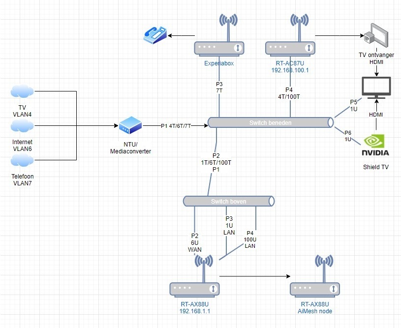

Nou Het is gelukt! 8)
Die Mikrotik is niet bepaald sneller, maar voor mij zat de vertraging in het volgende:
Op de RT-AC87U is een PPPoE niet bepaald snel en vergt veel CPU, vervolgens met dingen als QoS en AiProtection etc. etc. is het nog meer belasting. Als er TV werd gekeken stond een cpu core al op 70% ofzo. Ga je daarbij nog ff downloaden en dan zit je router op eens vol.
Zo ziet mijn netwerk er nu uit:
Netwerk thuis
Ik heb 2 managed switches, 1 beneden achter de NTU als VLAN splitter vooral. Maar ook om VLAN1 binnen te krijgen, waar mijn LAN op zit.
Om die boven te combineren heb ik nog een managed switch die VLAN6 en VLAN1 op een poort zet.
De RT-AC87U die heb ik in een subnet gezet (dus niet 192.168.1.1 maar 192.168.100.1). Omdat hij 2 VLANs binnen krijgt moest ik dat configureren, maar toen kwam ik er achter dat je op de web interface niet VLAN1 kan toevoegen als internet bij de IPTV instellingen, dus ik heb toen maar VLAN100 aangemaakt, wat eigenlijk ook gewoon LAN is.
De RT-AC87U heb ik nu ingesteld volgens de handleiding hier met de scripts zonder VOIP. De enige extra aanpassing die ik moest doen was in dnsmasq.conf.add:
dhcp-option=28,192.168.100.255
Want, hij heeft niet de standaard IP range. Dat lijkt allemaal te werken met minimale CPU belasting.
Wellicht dat ik de RT-AC87U dus nog later ga vervangen door een klein goedkoop model zonder WiFi.

Heb je nog de MTU waarde geprobeerd aan te passen? Dus niet default in router 1500 maar op 1492... of andersom? Dit hielp bij mij en enkele anderen in dit topic.
