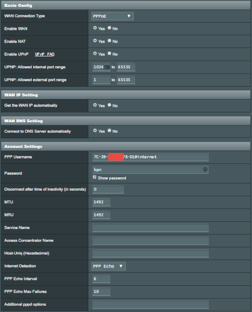

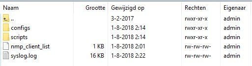

Heb ze beide op chmod 777 staan.
Ben nu de router opnieuw aan het flashen met een andere machine.
Kan ik het wel controleren met alleen de NTU aangesloten op de WAN poort?

De JFFS partitie staan op enable en rechten voor scripts staan op 777
Kan ik deze ook scripts handmatig starten ?

Ik heb de laatste firmware erop gezet, en de handleiding nogmaals doorlopen.
Geen succes, aan de handleiding ligt het niet, die is duidelijk genoeg.
Wanneer ik de firmware van de handleiding erop zet is het ook geen succes.
Vinkje staat op on bij JFFS scripts maar worden niet geladen.
Is er een manier om te testen of deze wel worden aangeroepen ?
in putty het commando ook uitgevoerd.
Beide ledjes op de NTU knipperen niet maar branden constant.

Ik heb nu het aangesloten zoals versie 1 op netwerkje.com.
Of te wel een switch met vlan ervoor. Telefoon werkt perfect. Ook de IPTV werkt goed.
Maar ik krijg internet niet werkend op mijn asusrouter. Ik heb alles ingesteld om een PPPoE verbinding te krijgen.
Afbeeldingslocatie: https://tweakers.net/ext/f/sl40CpxTzZHVVBkA5GvHBwYV/thumb.gif
Of moet ik daar geduld voor hebben en heeft hij tijd nodig om een wan adres te krijgen?
[ Voor 30% gewijzigd door Cyberpope op 30-04-2018 22:19 ]
  • ViezeVis
  • Laatst online: 19:27
ViezeVis
Sample Text
Cyberpope schreef op maandag 30 april 2018 @ 17:11:
Clear je logs eens en post vervolgens, bij het rebooten van je router, ook alle logs even hier :)

In de handleiding op de eerste pagina staat in STAP 5.2 het volgende:
Pas nu instellingen aan onder het kopje &#8220;Advanced Settings&#8221; bij WAN zoals hieronder is te
zien. Op de volgende pagina staat een korte toelichting.
In de afbeelding is het volgende te zien:
MTU: 1500
MRU: 1500
In de text eronder staat:
MTU: 1492
MRU: 1492
Welke van de twee is correct?
EDIT:
alles op 1492 laten staan en na het volgens van de TUT is alles in één keer werkend :) _/-\o_ _/-\o_
[ Voor 12% gewijzigd door marcel19 op 13-08-2018 21:14 ]

Ik had zelf ook de vraag voor de MTU en MRU zoals @marcel19: 1500 of 1492
Maar ik kwam er achter dat op 1492 de CPU load gigantisch hoog word. Met alleen de TV aan zit de cpu al rond 50%. Als ik de beide waardes op 1500 zet en de router herstart blijft hij praktisch idle. (zie edit onder)
Wel valt op dat als ik de verbinding maximaal gebruik de TV soms wat haperingen vertoont ondanks dat de cpu maar op 30% zit.
Volgens de XS4ALL documentatie ondersteund hun netwerk (en mogelijk ook kpn) RFC4638 waardoor je nog grotere pakketten dan 1500 kan sturen... Wat zou de max zijn?
Edit
Met 1500 MTU en MRU nog steeds zo'n 40-50% cpu load op een core bij TV kijken. Kan ik dat nog verbeteren? Bijvoorbeeld door op enkel 1 poort IPTV door te geven en andere dingen uit te zetten?

Hallo,
Ik ben aan het proberen om mijn Experiabox V10 te vervangen door een Asus RT-AC88U.
Experiabox heb ik dan nog nodig voor de telefoon.
Alles meerdere keren gedaan zoals beschreven maar ik krijg het niet werkend. Internetverbinding is er meteen maar de TV ontvangers en de telefoon krijg ik met geen mogelijkheid werkend.
Ik heb ook al firmwareversie 380.65-0 geladen zoals ook in de beschrijving staat: helpt ook niet.
Als ik alles uitgevoerd heb zie ik in Putty dit:
login as: admin
admin@192.168.1.1's password:
ASUSWRT-Merlin RT-AC88U 380.65-0 Fri Feb 3 05:20:54 UTC 2017
admin@RT-AC88U-0000:/tmp/home/root# robocfg show
Switch: enabled
Port 0: DOWN enabled stp: none vlan: 1 jumbo: off mac: 00:00:00:00:00:00
Port 1: DOWN enabled stp: none vlan: 1 jumbo: off mac: 00:00:00:00:00:00
Port 2: DOWN enabled stp: none vlan: 1 jumbo: off mac: 00:00:00:00:00:00
Port 3: 1000FD enabled stp: none vlan: 1 jumbo: off mac: 10:1f:74:12:8b:e2
Port 4: DOWN enabled stp: none vlan: 2 jumbo: off mac: 00:00:00:00:00:00
Port 8: 1000FD enabled stp: none vlan: 1 jumbo: off mac: 34:97:f6:21:85:20
VLANs: BCM5301x enabled mac_check mac_hash
1: vlan1: 0 1 2 3 5 7 8t
2: vlan2: 4 8u
6: vlan6: 4t 8t
Hier zou toch vlan4 en 7 ook zichtbaar moeten zijn?
Als ik een kopie van de JFFS sectie maak staat er in de map Scripts het bestand wan-start met de volgende inhoud:
#!/bin/sh
# Leave VOIP traffic tagged for original router
/usr/sbin/robocfg vlan 7 ports "0t 3t 8t"
# Setup VLAN4 on the CPU as well so we can talk to it
/usr/sbin/robocfg vlan 4 ports "0t 8t"
# /usr/sbin/robocfg vlan 1 ports "1 2 4 8t"
# Add VLAN4 as a physical interface
/sbin/vconfig add eth0 4
# Request an IP-address and setup static routes
/usr/bin/killall udhcpc
sleep 1
udhcpc -i vlan4 --clientid-none -O msstaticroutes -O staticroutes -V IPTV_RG -s /jffs/scripts/vlan4.script -p /var/run/vlan4.pid -b -O33 -O249
# Restart IGMP proxy
sleep 20
/usr/bin/killall igmpproxy
sleep 1
/usr/sbin/igmpproxy /jffs/configs/igmpproxy.conf
In Win SCP staat dit:
Afbeeldingslocatie: https://tweakers.net/ext/f/GdZbxJ4OS1DpZiRRQ8MMn3u3/full.jpg
Wat kan/moet ik doen? Ik heb eventueel ook een logfile.
Edit: ik heb vandaag mijn RT-AC66U op exact dezelfde manier geïnstalleerd: werkt perfect!
Waarom zou dit met de 88 niet lukken?
26-11-2018: Toch gelukt! Incl.VOIP.
[ Voor 77% gewijzigd door Simple mind op 26-11-2018 14:59 ]
