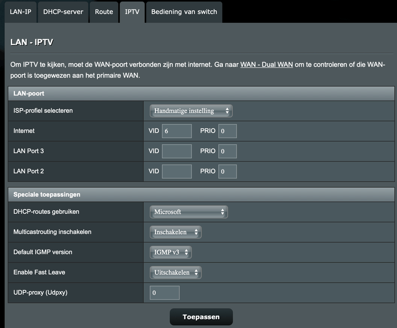

JPS schreef op dinsdag 30 november 2021 @ 10:56:
Dank @Saekerhett ! Gebruik je helemaal geen IPTV dus? Waarom zou je de IPTV tab dan moeten configureren?
Omdat je wel Internet - VID 6 moet instellen etc. IPTV is hier een klein deel geloof ik, beetje ongelukkige titel van Asus.
  • JPS
JPS
Saekerhett schreef op dinsdag 30 november 2021 @ 11:09:
OK ja ik zie het nu. Verkeer is natuurlijk getagged en internet VLAN 6. Inderdaad is de IPTV titel wat ongelukkig.

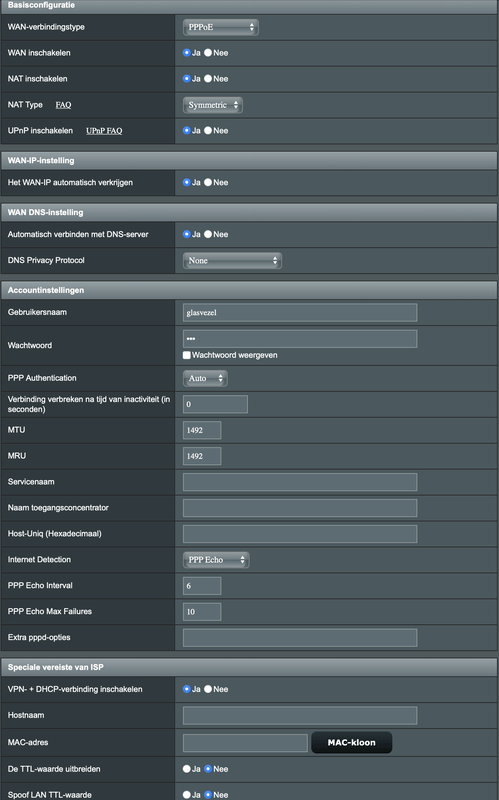

Hard bezig om de instructies van mrtnve in "[KPN Glasvezel] Een eigen Asus router gebruiken" te volgen maar ik denk toch dat ik iets niet goed doe. Ik ben aan het migreren van een AC68U naar een AX58U en aangezien ik niet van provider verander, moet ik dus VLAN4 gebruiken (ipv VLAN34 in de gelinkte post) En met de stappen en gewijzigde configs, zou je toch denken: oude router afkoppelen, nieuwe aankoppelen en klaar.
Nou ja, alles werkt. Met uitzondering dus van de decoders die op 85% blijven hangen met error F561.

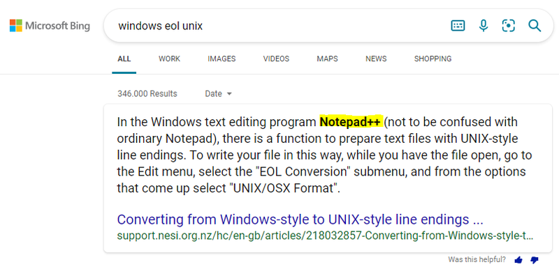

Nou staan er in het topic verschillende opties: even schakelen van IGMP v2 naar IGMP v3 bijvoorbeeld. Er zijn mensen die wel/niet allemaal "Fast Leave" aan hebben staan. Lijkt allemaal niet te werken helaas met de AX58U. En als ik dan weer de AC68U inprik en de rest van de spullenboel niet herstart (alleen de decoder) werkt alles vlekkeloos.
Mocht iemand een briljant ideetje hebben; graag. Ik ga sowieso nog even de EOL-indeling controleren van de scripts maar volgens mij moet dat ook goed gegaan zijn (oude scripts van de 68U via WinSCP naar de 58U gekopieerd, zeg maar).
admin@RT-AX58U:/tmp/home/root# ethctl phy-map
eth0: Down <7C:10:C9:0E:63:28> <IntSw P0, Logical 00> PHY_ID <0x0007f008:0x08: On-chip 1G GPHY> Cfg: ANG.1G; Down
eth1:   Up <7C:10:C9:0E:63:28> <IntSw P1, Logical 01> PHY_ID <0x0007f009:0x09: On-chip 1G GPHY> Cfg: ANG.1G; Up 1G
eth2:   Up <7C:10:C9:0E:63:28> <IntSw P2, Logical 02> PHY_ID <0x0007f00a:0x0a: On-chip 1G GPHY> Cfg: ANG.1G; Up 1G
eth3:   Up <7C:10:C9:0E:63:28> <IntSw P3, Logical 03> PHY_ID <0x0007f00b:0x0b: On-chip 1G GPHY> Cfg: ANG.1G; Up 1G
eth4:   Up <7C:10:C9:0E:63:28> <IntSw P4, Logical 04> PHY_ID <0x0007f00c:0x0c: On-chip 1G GPHY> Cfg: ANG.1G; Up 1G
admin@RT-AX58U:/tmp/home/root# ifconfig vlan6
vlan6     Link encap:Ethernet  HWaddr 7C:10:C9:0E:63:28
          inet addr:169.254.176.153  Bcast:169.254.255.255  Mask:255.255.0.0
          UP BROADCAST RUNNING MULTICAST  MTU:1500  Metric:1
          RX packets:6238765 errors:0 dropped:0 overruns:0 frame:0
          TX packets:5050689 errors:0 dropped:0 overruns:0 carrier:0
          collisions:0 txqueuelen:0
          RX bytes:5990093541 (5.5 GiB)  TX bytes:5398382706 (5.0 GiB)
admin@RT-AX58U:/tmp/home/root# ifconfig vlan4
vlan4     Link encap:Ethernet  HWaddr 7C:10:C9:0E:63:28
          BROADCAST MULTICAST  MTU:1500  Metric:1
          RX packets:4 errors:0 dropped:0 overruns:0 frame:0
          TX packets:0 errors:0 dropped:0 overruns:0 carrier:0
          RX bytes:184 (184.0 B)  TX bytes:0 (0.0 B)
Het lijkt er overigens op dat VLAN4 bij het opstarten niet geactiveerd wordt? Tenminste, als ik ifconfig vlan4 doe, krijg ik eerst "ifconfig: vlan4: error fetching interface information: Device not found" en pas als ik dan (weer) /sbin/vconfig add eth4 4 intik, komt VLAN4 op. However, die staat al in mijn services-start maar doet het dus niet?
EDIT
Dat is interessant. Ik heb de inhoud van services-start even handmatig uitgevoerd. Dus VLAN4 opgevoerd op ETH4 en daarna dat commando voor udhcpc en nu krijg ik netjes als output
          inet addr:10.89.104.109  Bcast:10.89.107.255  Mask:255.255.252.0
          RX packets:7763 errors:0 dropped:0 overruns:0 frame:0
          TX packets:317 errors:0 dropped:0 overruns:0 carrier:0
          RX bytes:10389537 (9.9 MiB)  TX bytes:31954 (31.2 KiB)
De decoder komt nu wel voorbij de 100% en laat beeld zien. Maar nu loop ik tegen de bekende stb-nmc-400 aan.
Oftewel, 2 dingen op te lossen (hints iemand??)
- en als ik handmatig uitvoer, dan komt VLAN4 op maar krijg ik dus stb-nmc-400? -> Opgelost door IGMPv3 weer aan te zetten in de web-interface.
- waarom doet mijn services-start allebei de commando's niet uitvoeren? -> Ik snap niet waarom maar de commando's uit services-start doen het wel goed als IGMPv3 aan staat? Net 2x de router een reboot gegeven (hot start) maar alles blijft draaien. Mocht iemand idee hebben "waarom", laat maar horen.

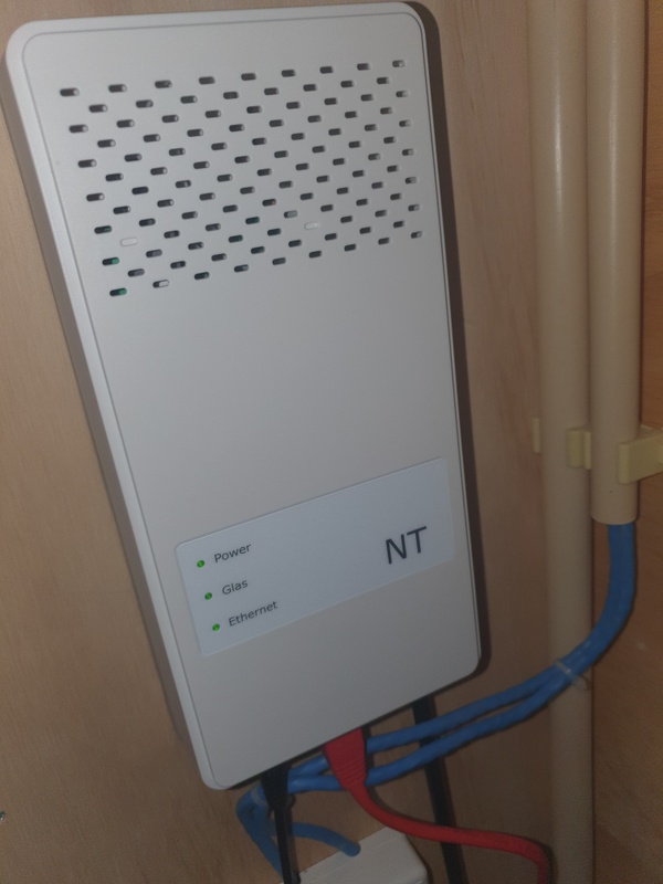

Heb jij dit glasvezelkastje?
Afbeeldingslocatie: https://www.iljitsch.com/2021/glas-kpn-gpon-ont.jpg
Of deze?
Afbeeldingslocatie: https://www.kpnwebshop.com/mediadepot/445347582b16/536/200/GenexisXGS-PONONT.jpg
Let op, de tweede lijkt erg veel op een 'regulier' glasvezelkastje. Maar de PON-variant van deze heeft onderop een aan/uit-knop, heeft de jouwe dit niet dan is het 'regulier' (AON).
Heb je dus één van deze twee, dan heb je GPON of XGS-PON en dan kun je niet de glasvezel direct op je router doen, je moet dan de netwerkpoort van het glasvezelkastje verbinden met de WAN-poort van je router.

  • Routepr0bleem
  • Registratie: September 2018
  • Laatst online: 18-10 00:10
leroy98ecker schreef op vrijdag 3 december 2021 @ 21:26:
Maak je alleen gebruik van internet? Dan zou het moeten lukken met de AX89X aangezien je geen routed IPTV nodig hebt dan en gewoon een PPPoE-sessie kunt opbouwen op vlan6. Als je ook TV van KPN afneemt, gaat het niet lukken met de AX89X.
Wel moet je nagaan of je op het GPON of AON-netwerk zit. GPON gaat niet werken met een eigen glasconverter. Je hebt een SC-(U)PC patchkabel nodig en een SFP die aan de eisen moet voldoen.

Ik heb deze kast iets anders dan wat jij hebt. Zie afbeelding.
Ah, dat is een AON netwerk. Dan kun je met een verloopje zelf de glasvezel afmonteren op een eigen router zodat je glasvezel rechtstreeks op je eigen apparatuur binnen komt (mits je natuurlijk een router hebt waar glasvezel rechtstreeks op kan). Met wat instellingen op je router kun je dan vervolgens aan de slag. Zie verder de rest van dit topic :P

Ik heb een AX-56U aangeschaft en gisteren geconfigureerd, momenteel met de standaard ASUS firmware. Ik heb alleen gigabit glasvezel van KPN, geen VoIP/TV dus ik heb alleen het volgende aangepast:
Afbeeldingslocatie: https://tweakers.net/i/v2_50j0ViPmxtd-agZAXvY-qvsk=/full-fit-in/4000x4000/filters:no_upscale():fill(white):strip_exif()/f/image/584YzOAlI6F1bTEoSQ1ksuI5.png?f=user_large
Afbeeldingslocatie: https://tweakers.net/i/WpIGbDqQqeQ6uYBtJ-hj9BIyoD0=/x800/filters:strip_exif()/f/image/s17zDldRTIKrhTfc1qM0sPlW.png?f=fotoalbum_large
Een aantal vragen:
  • Mis ik belangrijke instellingen hierboven?
  • Met de Experia V10A haalde ik ~960-70mbit en nu structureel ~930mbit met de Asus router. Is dat mogelijk of puur toeval?
  • MTU zou op 1500 moeten maar dit kan niet met de originele firmware, is dit belangrijk?
  • Indien ik Merlin firmware zou flashen, moet MRU dan ook aangepast worden naar 1500?
  • Klopt het dat IGMP Proxy disabled kan blijven omdat ik geen TV via glasvezel heb?
Alvast dank voor het meekijken/denken!

GapClio schreef op woensdag 15 december 2021 @ 09:48:
Same here. Die info zou ik ook willen hebben.
Die IPTV tab laat je ook VLAN 6 tagged configureren voor je WAN poort waar je internet op binnen komt. Met of zonder IPTV dus.
Het is een beetje discutabel dat het onder het IPTV tab te vinden is in de ASUS interface.

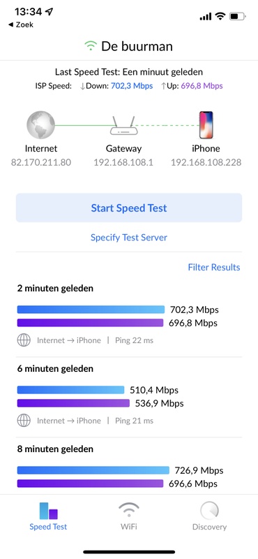

Ik heb zojuist mijn Asus XT8 rechtstreeks aan de glasvezel gehangen.
Nu is alleen mijn upload nog maar half zo snel.
Bovenste 3 zijn met de asus rechtstreeks, de onderste via de experiabox, steeds op een andere testserver.
Afbeeldingslocatie: https://tweakers.net/i/Vx5Nnn6aXxyLTwRcWec8WKjrIRA=/800x/filters:strip_exif()/f/image/oMQTPBlBus3CBT0u80w9YFzr.png?f=fotoalbum_large
Waar moet ik doorgaans zoiets zoeken?
kee, dit is vreemd.
Ik sluit een laptop bedraad aan op de router: 934/938 :o
Draadloos op iPhone 12, 726/696 (onderste)
Ik koppel de laptop af, hup dik 200 minder (middelste)
Ik sluit de PV bedraad aan, weer omhoog (bovenste)
Afbeeldingslocatie: https://tweakers.net/i/7dtCOVgHr5BDsnWnw-XoKK7e-OI=/x800/filters:strip_icc():strip_exif()/f/image/EhmkyJE1ASWFGzPW6HsAk7yQ.jpg?f=fotoalbum_large
De interne snelheidstest blijft trouwens gewoon laag. (naja, nou maakt me dat niet bijster veel uit als het er wel gewoon is)
help :')

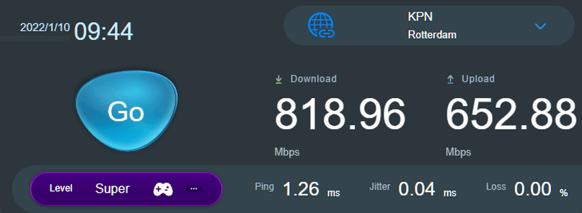

kee, dit is vreemd.
help :')

Je hebt in dit geval de NT op je router aangesloten. Zo ver ik weet kan je een glasvezelkabel niet direct op een router aansluiten.
  • paQ
  • Laatst online: 23:18
paQ
rsnhakan schreef op zondag 19 december 2021 @ 16:46:
OK, naja goed. De NT idd. Uiteraard bedoelde ik 'zonder modem ertussen'
Alles werkt :z

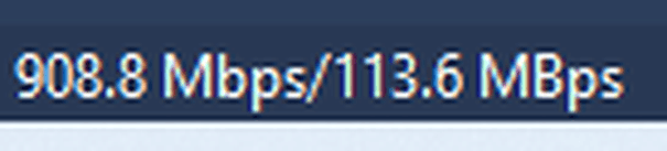

rsnhakan schreef op maandag 20 december 2021 @ 07:09:
Bekabeld kom ik hoger uit natuurlijk, maar via wifi 6 zou dit toch ook goed moeten zijn?
Ik heb zelf de ASUS AX88U en zie geregeld snelheden van over de 900Mbit, draadloos met mijn laptop. Het kan dus wel.

paQ schreef op zondag 19 december 2021 @ 15:26:
WAN op PPPoE,
Zelf user en wachtwoord verzinnen (moet gewoon wat staan)
Authenticatie op PAP
Bij LAN > IPTV > LAN-poort op handmatig
Internet VID 6
Dan werkt het.
Internet iig. Ik gebruik verder geen diensten.
Voor de zekerheid bij Dubbel WAN, primair WAN moet ook op WAN staan. Maar dat is hoogstwaarschijnlijk ook het geval.
Dank voor je uitleg. Ik probeerde gisteren hetzelfde met mijn CT8 maar het lukt mij helaas niet om de internet verbinding aan de praat te krijgen. Ik denk dat ik de kabels niet goed heb aangesloten.
Voor de zekerheid: (met de aanname dat de CT8 met de XT8 vergelijkbaar is)
Moet de UTP kabel van de glasvezel NT naar de CT8 WAN poort of LAN1 poort? Want op LAN > IPTV > manual setting > Internet geef ik VID als 6 en deze Internet poort lijkt LAN1 te zijn.
  • MAX3400
  • Laatst online: 20:14
MAX3400
XBL: OctagonQontrol
Hier klikken en dan vind je onder andere WimV in "[KPN Glasvezel] Een eigen Asus router gebruiken" & Manfred73 in "[KPN Glasvezel] Een eigen Asus router gebruiken" en daar staan 2 tooltjes genoemd die mogelijk kunnen helpen.
En als ik Bing op "windows eol unix", waar jij waarschijnlijk ook tegenaan loopt, krijg ik een resultaat:
Afbeeldingslocatie: https://tweakers.net/i/cONDo036ItFY9LGFcLMg1cQMuHE=/800x/filters:strip_exif()/f/image/sGHTYu3ZliZKVz0TIwC6ktct.png?f=fotoalbum_large
  • paQ
paQ
md127 schreef op donderdag 30 december 2021 @ 06:49:
De kabel uit de NT sluit je aan op WAN.
Het is immers bij je WAN settings dat je je verbinding op PPPoE zet.
(laat hier authenticatie eens op auto staan, wel een bogus user en ww invoeren)
Afbeeldingslocatie: https://tweakers.net/i/jLAcnVlet0SgEBZnm8JA0Aodg4g=/x800/filters:strip_exif()/f/image/1ShRGhplulFHshzCejQ31mas.png?f=fotoalbum_large
Bij LAN zet je dan bij IPTV op handmatig en VID op 6.
(Als je KPN kiest werkt het niet)
Afbeeldingslocatie: https://tweakers.net/i/hWpRFGPVjjb1ErpV1b1yX1SzvMk=/800x/filters:strip_exif()/f/image/7nvLKkooZIeXW70o1cdLaV3x.png?f=fotoalbum_large
[ Voor 32% gewijzigd door paQ op 30-12-2021 09:45 ]
  • md127
  • Registratie: December 2021
  • Laatst online: 31-12-2021
paQ schreef op donderdag 30 december 2021 @ 09:42:
Yes!!! Hij doet het! Reuze bedankt. Ik was idd even afgeleid door dit artikel: https://www.asus.com/nl/support/FAQ/1034366/

Afbeeldingslocatie: https://tweakers.net/i/gIYqAxARS8yD4gFjTYvUNaxd7fY=/full-fit-in/4000x4000/filters:no_upscale():fill(white):strip_exif()/f/image/roYuO3Ae3cBj6MdsicJ8SZZj.png?f=user_large
Ik heb alleen maar internet en geen iptv of telefonie, is het correct als ik "Enable multicast routing" op "Disable" heb staan?
Of moet de "Enable multicast routing" op "Enable" staan?
  • Glassertje
  • Registratie: September 2020
  • Laatst online: 17:44
@freestyle88tr De specials opties zijn niet van toepassing als je alleen internet hebt.

Ik heb dit ook alleen met een andere username en login, de snelheden zijn prima.
Afbeeldingslocatie: https://tweakers.net/i/f7uBn_mEGfMXjUJ3VaOG3Aw8bwU=/full-fit-in/4000x4000/filters:no_upscale():fill(white):strip_exif()/f/image/mzWJ7l4DtaV5ahepqh0h6h1d.png?f=user_large
Verder die Zenwifi gehaald en met Wifi 6 haal ik 200-400 mbps.

Ik haal met een AX56U via de kabel ook niet meer dan 940mbit, maar wel consistent iig. Overigens haalde ik dat met de Experia V10A ook dus denk niet dat het aan de router ligt.

  • freakandel
  • Laatst online: 15-05 14:59
Hallo, ik ben sinds kort verhuisd en heb nu KPN glasvezel internet met Experia 12 router. Ik wil echter mijn eigen Asus RT-AX88U router met Merlin fw gebruiken, ivm de betere configuratie ongelijkheden en WiFi bereik. Ik heb meerdere forums gevolgd maar ik krijg het niet voor elkaar om ook maar het internet An de praat te krijgen. Ik heb geen iTV of voip diensten dus internet online. Wat is er dan allemaal nodig in de configuratie? Uiteindelijk ben ik zover gekomen dat ik op de wan een melding krijg dat usernaam of wachtwoord niet klopt. Maakt niet uit wat ik daar invul, ook niet de gegevens die ik overneemt van de experia. Ook Mac spoofing van de wan helpt niet. Graag hoor ik of het iemand wel is gelukt.
  • TwilightMalaise
  • Laatst online: 19:57
freakandel schreef op zondag 16 januari 2022 @ 15:33:
Het is mij gelukt. Bij gebruikersnaam het macadres van de Experia met daarachter @internet en wachtwoord kpn.
En vergeet onder de LAN-instelling bij IPTV niet om bij internet VID op 6 te zetten.
  • freakandel
TwilightMalaise schreef op zondag 16 januari 2022 @ 16:03:
Wat ik ook doe hij blijft terugkomen met een DHCP probleem en na een halve minuut staat er verkeerde gebruikersnaam en/of wachtwoord. Ik krijg het maar niet aan de praat. Nu maar weer de Experia aangesloten zodat ik morgen toch kan (thuis) werken 8)7
  • freakandel
PS. Is het script uit de handleiding van Bas Hoogers ook nodig als je alleen internet hebt, en geen VOIP of iTV?
  • ditbenikecht
  • Laatst online: 21-11 20:57
@freakandel Het script en mac spoofing is niet nodig. Wat voor DHCP probleem heb je? KPN gebruikt geen DHCP.
  • freakandel
ditbenikecht schreef op maandag 17 januari 2022 @ 20:39:
Nou, ik heb het werkend gekregen. Zonder spoofing en scripts en met de volgende instellingen:
Afbeeldingslocatie: https://tweakers.net/i/y5f6NP4TinJmO8DewoLO4vt12Ng=/x800/filters:strip_exif()/f/image/gulOgSP3Zwg9MVjwqa1jzcPw.png?f=fotoalbum_large
Ik weet bijna zeker dat ik dit al eerder geprobeerd had en dat het toen niet werkte. Maar goed wellicht helpt het weer iemand anders.
[ Voor 17% gewijzigd door freakandel op 18-01-2022 19:49 ]
