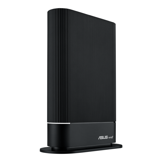

Sinds 2 weken gebruik ik een RT-AX59U:
Afbeeldingslocatie: https://dlcdnwebimgs.asus.com/gain/8461fcf9-37eb-4c42-9576-86323adf9ced/w692
Ik gebruik de standaard Asus firmware en ik heb geen IP TV.
Ik merk dat
- Websites traag laden, soms helemaal niet
- Youtube filmpjes halverwege stoppen met spelen
- Reddit bijna niet laadt
- Speedtest van Google laadt traag, maar als ie eenmaal gaat heb ik wel goede snelheid
Net voor de test de KPN box 12b ingeplugd, en alles draait weer super snel.
Kan ik nog iets in de RT-AX59U instellen zodat het beter wordt?

Even voor de zekerheid: Gebruik je Merlin WRT en aanpassingen om IP TV werkend te krijgen (zoals bedoeld in dit topic)?
Het klinkt alsof je een DNS hebt ingesteld die niet te bereiken is. Probeer op 1 apparaat (bijvoorbeeld een computer met Windows 10/11) met dns 9.9.9.9 (Quad9) en 195.121.1.34 (KPN).

Ik gebruik geen Merlin WRT omdat ik geen IPTV heb.
Bedankt voor de tip! Ik ga het proberen.

@tdn135, ik heb dit geprobeerd maar dat maakte geen verschil. Ik heb nu een RT-AX58U gekocht. Tot nu toe werkt alles snel en stabiel.
