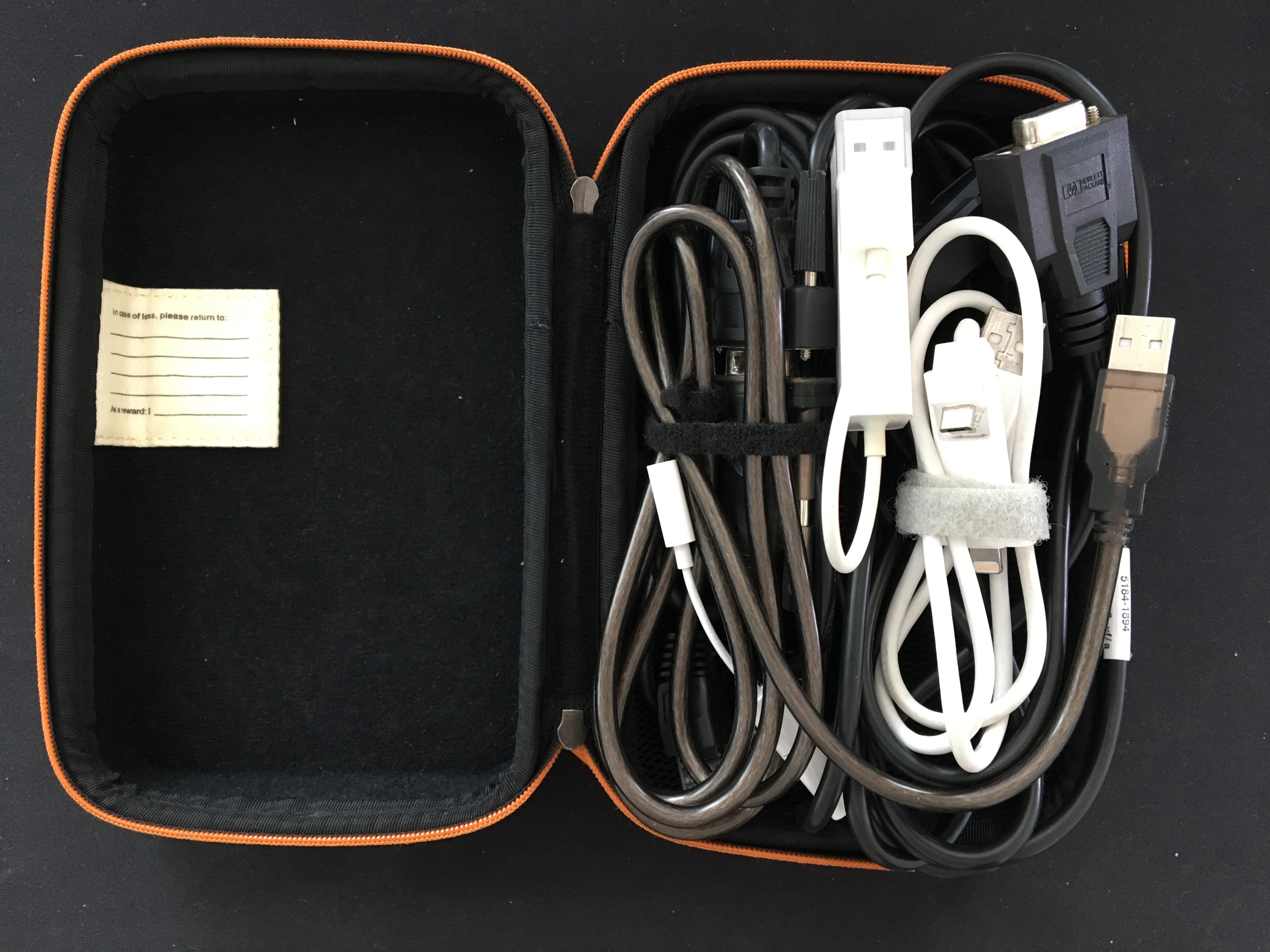

Wat je nodig hebt is een usb-to-serial adapter en een cisco console cable. Beiden zijn probleemloos te bestellen op internet. De ene is USB type A aan de ene kant, en een male db9 aan de andere kant. De ander is een female db9 naar een RJ45.
Maar het is niet het spul wat iedereen in z'n kabeltjesverzameling heeft.

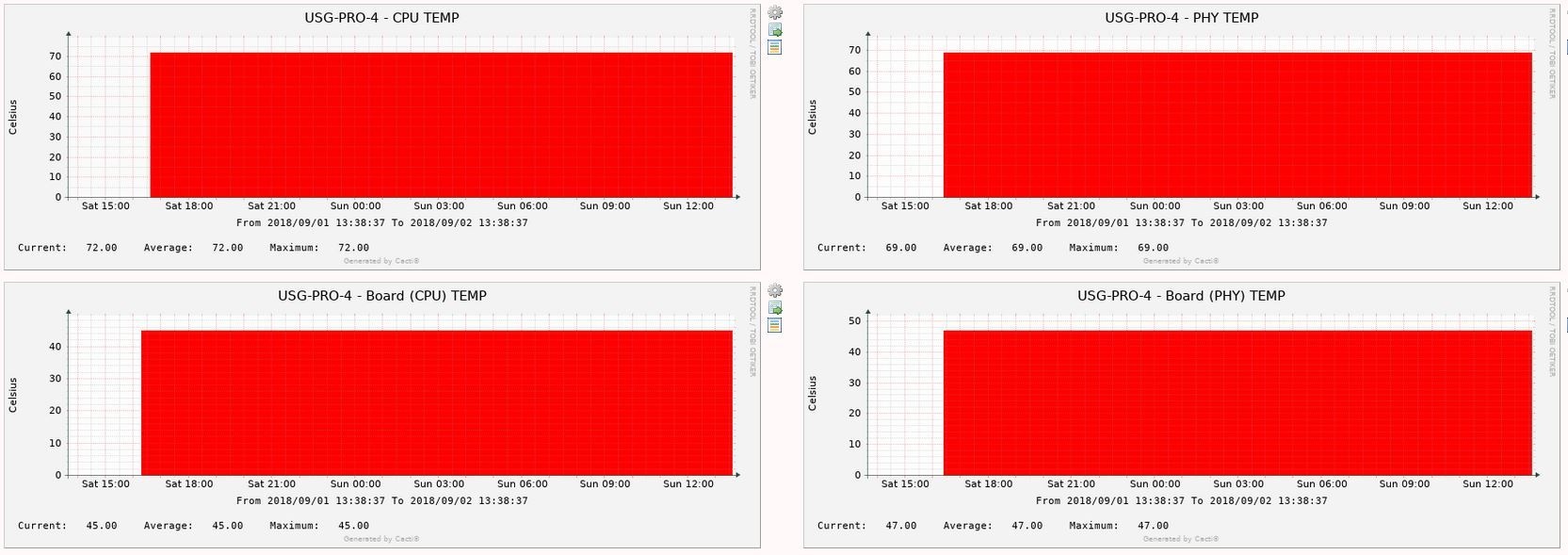

Ok, ik navolging van de ombouwactie van gisteren vandaag eens gekeken naar de temperaturen van de USG-PRO en US-24-250W switch.
Ik lees de waardes uit middels SNMP en gebruik Cacti om hier nette grafiekjes van te maken.
USG-PRO:
De USG heeft in tegenstelling tot de US-24-250W switch geen OID's aan boord om de temparatuursensoren middels SNMP uit te kunnen lezen maar met wat knutselwerk en een simpele GREP op de output van het SSH commando
/usr/sbin/ubnt-hal getTemp
Kunnen we toch OID's fabriceren om vervolgens uit te lezen met Cacti :).
Alleen is de output van dat commando nogal... stabiel... Plaatje zegt meer dan 1000 woorden :P :
Afbeeldingslocatie: https://tweakers.net/ext/f/HHviRTSHPW70xErH6Iv1c2vr/full.jpg
De gemeten temperaturen zijn dus sinds gistermiddag ~16:30 hetzelfde gebleven... Cacti polled eens per 5 minuten We houden het in de gaten :+

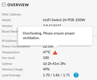

Ook in de controller GUI krijg ik een melding:
Afbeeldingslocatie: https://tweakers.net/ext/f/wlh15NLEhQMX0Ee7P5wcdQ31/full.jpg
Óf er zit een bug in de software óf de TRAP voor de overheating-warning kijkt niet naar de daadwerkelijke gemeten temperatuur maar enkel of het 'Fan Duty Level' voor X periode op 100 staat. :'( :+.
Ik ga hem nu weer op de originele level 70 zetten en kijken of de melding weer verdwijnt want ik lees her en der dat de switch na deze warning nog weleens wat PoE functionaliteiten uit wil schakelen.. Dat moesten we maar niet laten gebeuren :+
Terwijl ik dit bericht heb geschreven stond het 'Fan Duty Level' weer op 70 nadat ik het commando

Warnings zijn verdwenen en de temperatuur is (uiteraard) ook gestegen..
Goed bezig Ubiquiti 8) :+ :Y)
www.google.nl
  • Ethirty
  • Laatst online: 21:53
Ethirty
Who...me?
Logisch om je temperatuurwaarschuwing te koppelen aan de koeling ipv aan een temp-sensor.
Dus als je fans stuk gaan is er niks aan de hand? Daar is over nagedacht. 8)7
  • burne
burne
Mine! Waah!
nero355 schreef op zondag 2 september 2018 @ 13:19:
Enig idee of dit ook met een HP console kabel werkt toevallig :?
Deze heb ik al namelijk samen met de volgende converter : pricewatch: Aten USB-to-Serial Converter
Dus mocht ik een keer zoiets moeten doen voor iemand dan zou het wel tof zijn als het gewoon werkt :)
Stiekem is dat wat ik ook gebruik. Vast item in mijn rugzak:
Afbeeldingslocatie: https://tweakers.net/ext/f/tNSyvrLTzlVc7TaLaV1l0HlX/medium.jpg
Ik zeg cisco-kabeltje omdat Cisco ooit begonnen is met DB9's vervangen door rj45's. Top tip: als je console-kabel te kort is kun je 'm verlengen met een rj45 koppelblokje en een gewone cat5, tot een meter of tien. Hoef je je niet op je knieën voor de meterkast te zitten :)

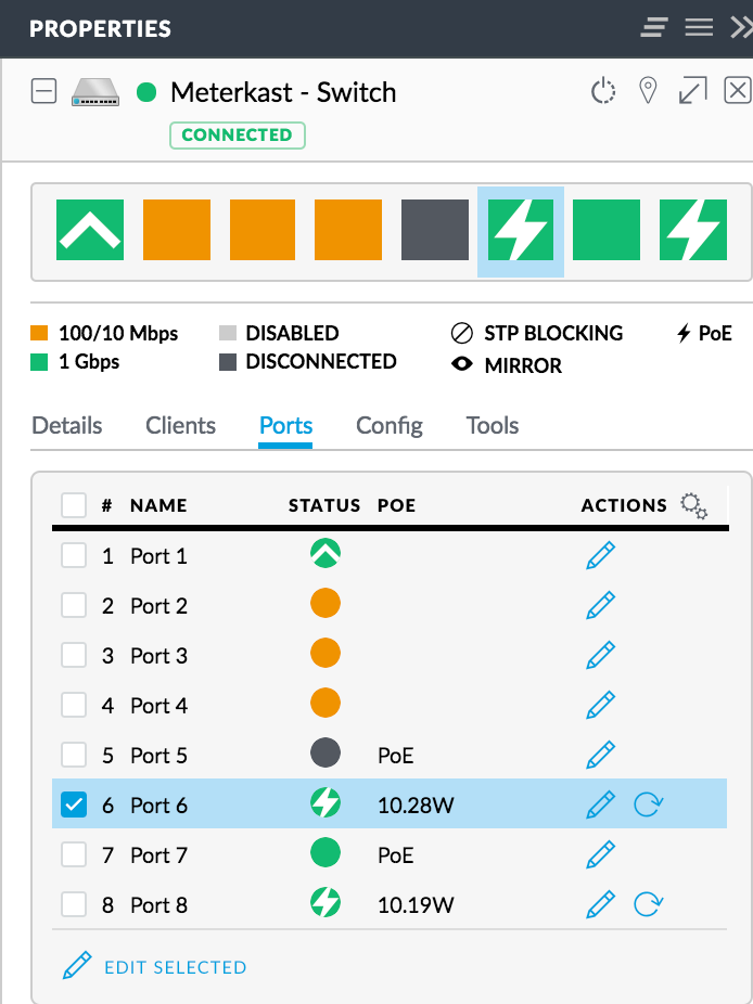

Net nog even gekeken 10,28/10,19 watt per poort.
de huiskamer switch heeft 5 poorten (inclusief de power in) in gebruik
de slaapkamer switch 2 poorten in gebruik (kleine misrekening van mijn kant deze gaat waarschijnlijk ooit richting zolder)
In theorie zou ik de raspi op zolder kunnen plaatsen waar hij hoort maar ik heb geen kabel naar boven.
de heos speakers zijn wireless maar zouden bedraad kunnen (maar wil juist zoveel mogelijk wireless)
Afbeeldingslocatie: https://usercontent.irccloud-cdn.com/file/XOu5dRTj/Screen%20Shot%202018-09-03%20at%2011.37.09.png
edit : waarom doe jij ook niet gewoon alles voeden vanaf beneden ? dan zou je je 60 watter niet nodig hebben.
mits ik nog een kabel naar zolder kan krijgen zal ook de acm pro gevoed worden vanaf de switch beneden.

AjDuLion schreef op maandag 3 september 2018 @ 11:40:
Ik heb een MOXA nport 5150 (RS232 naar IP) converter in de meterkast gebouwd (had er nog een liggen), hierop een Cisco kabel geschroeft, kabel wat ingekort. De com poorten van mij USG en UniFi switch op mijn patchpaneel gemonteerd, zodat ik makkelijk kan switchen :P
Niet dat het vaak nodig is, maar als er plek is, waarom niet?
