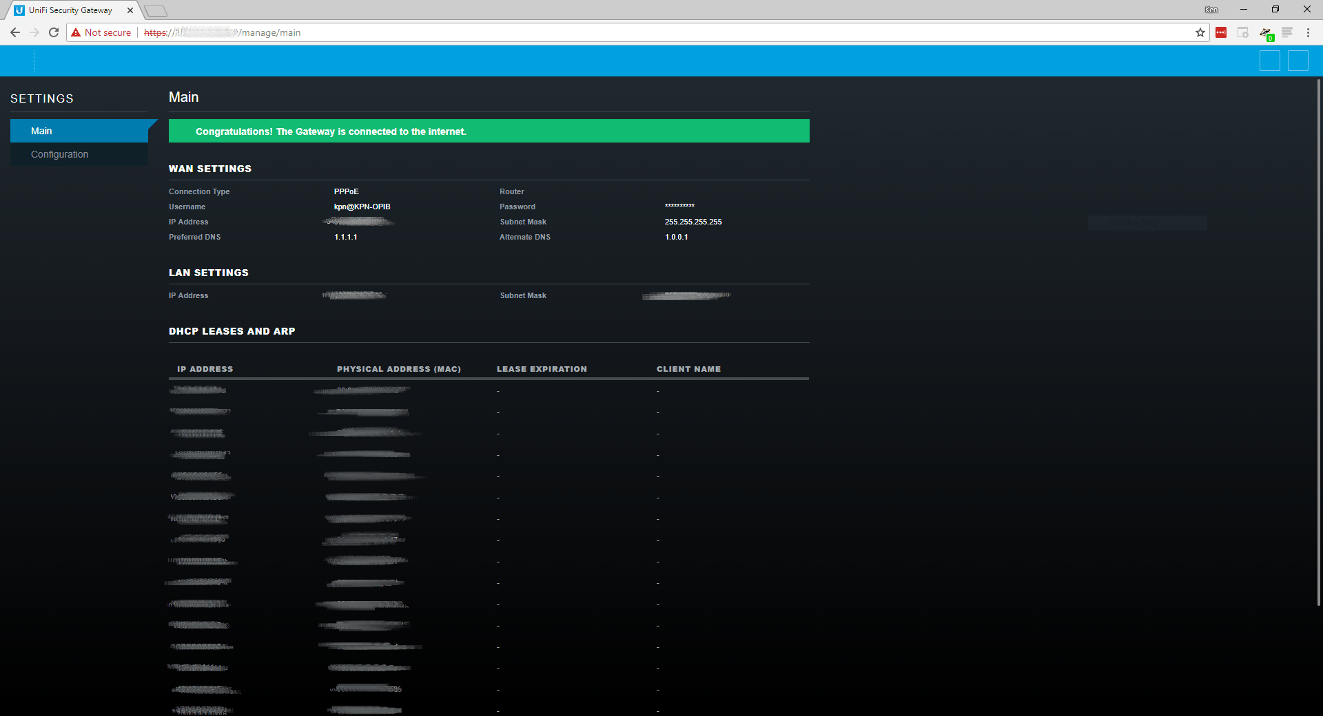

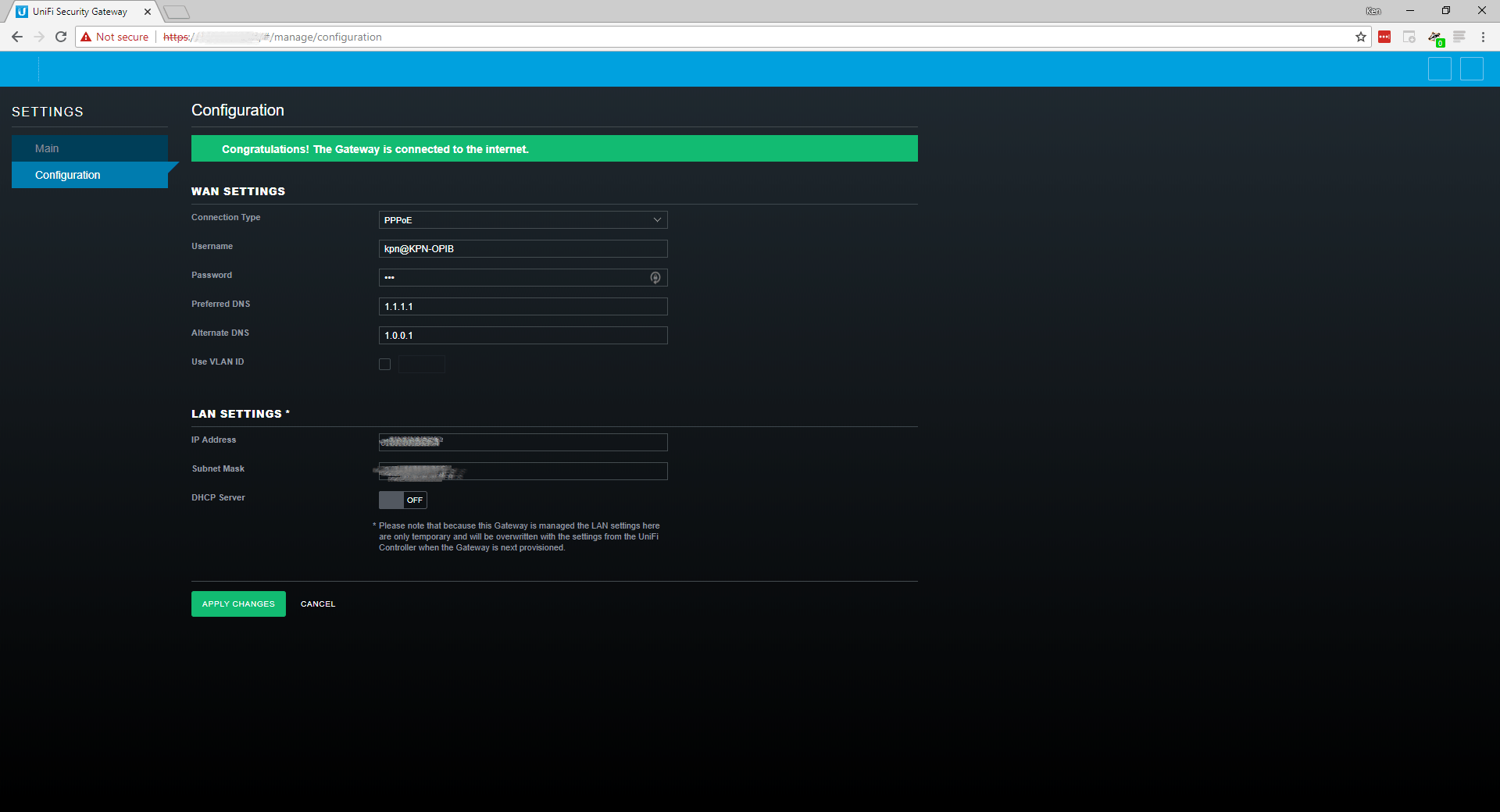

Ik ben heel erg blij met de 4.4.28 update! De USG-Pro hier herstarte elke dag, met het gevolg dat de helft van de IP telefoons hier over de flos waren. Nu kan ik weer lekker achterover leunen :9
Voor degene die benieuwd zijn naar de nieuwe interface, plaatjes!!
USG 4.4.28
USG 4.4.28
VLAN instellen is gewoon een simpel knopje aantikken en nummertje invullen
[ Voor 24% gewijzigd door chickpoint op 06-09-2018 16:29 ]
