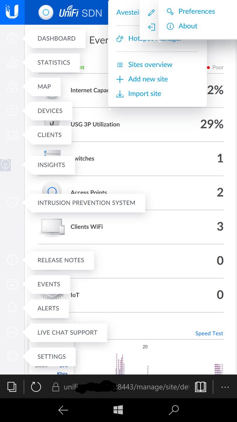

ed1703 schreef op dinsdag 11 september 2018 @ 17:14:
Voor wie de Unifi Controller 5.9.x draait: 5.9.26 is uit, met oa een memory-leak fix :)
https://community.ubnt.co...een-released/ba-p/2489657
Ik heb deze vanavond eens uitgeprobeerd, eerst 5.8.30 geinstalleerd. Backup van mijn VM machine gemaakt, en 5.9.26 geinstalleerd.
Ziet er op zich wel mooi uit, menu balk aan de linker kant, dashboard en IDS/IPS overzicht pagina. De rest is nog in de "5.8" layout.
Maar ik heb mijn backup weer terug gezet, ik draai nu weer op 5.8.x, en daar blijft het de komende maanden ook op.
Ik gebruik (als een van de weinigen) nog steeds een W10M telefoon, de UniFi controller site van 5.8.x draait daar prima op, maar 5.9.x is niet bruikbaar, de hele menu structuur werkt niet zoals het hoort. En ja, ik weet dat UBNT Edge niet ondersteund, alleen Firefox en Chrome.
Afbeeldingslocatie: https://tweakers.net/ext/f/NCDw4h2ROdBtxtz9dPU2QXEy/thumb.png
