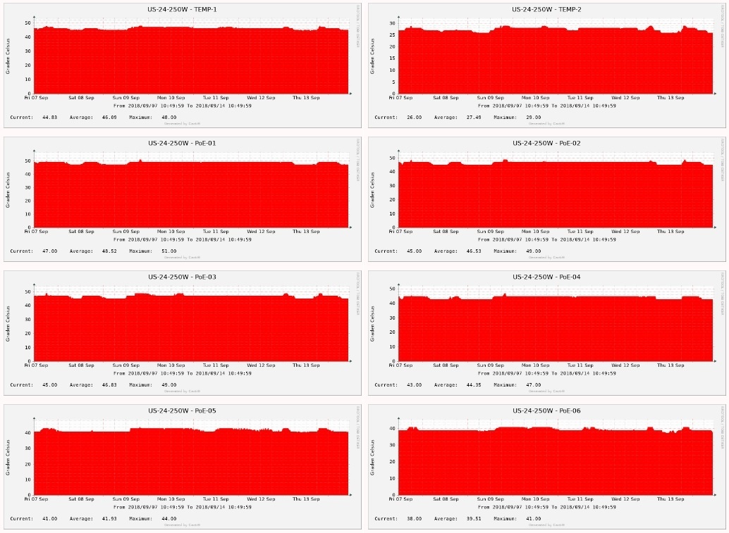

  • Taro
Taro
Ik heb inmiddels de 24 poorts 250 Watt PoE+ switch voorzien van 4x Noctua 40mm Fan - NF-A4x20 FLX. In eerste instantie wilde ik de gaten van 4 mm naar 5 mm opboren omdat de bijgeleverde schroeven 5 ipv 4 mm zijn en anderen dat ook bij de voorbeelden hebben gedaan, maar ik heb het anders opgelost. Ik had van de Gamma nog M3 30 mm schroeven/bouten liggen met een spits toelopende kop. De M4 heeft een rechte kop, dus ondanks dat de diameter daarvan perfect is, heb ik voor de M3 gekozen omdat anders de kap niet meer op de switch kon. Door de kleinere diameter had ik ook M3 ringetjes nodig. Voordeel: Niets uitboren, dus indien hij kapot gaat kan ik alles terugplaatsen en heb ik hopelijk nog gewoon garantie. De kap ging er iets moeilijker op dan met de standaard schroeven, maar dit was te verwaarlozen.
Bij de fan die dicht tegen de printplaat aan zit heb ik alleen de bovenste 2 voorzien van bouten, de onderste 2 zou net kunnen, maar, hij zit prima zo en ik wilde voorkomen dat er contact tussen de bouten en printplaat zou komen.
Let overigens wel op dat je de rubbertjes niet kapot draait, ik moest soms weer even een paar mm terug, ze goedzetten en weer strak draaien.
Resultaat: Van een straaljager naar een slapende muis, wat een verschil! Mijn vrouw wilde echt dat ik hem weer ging verkopen omdat we boven op de gang nog het geluid van beneden uit de meterkast hoorden komen, nu hoor je niets meer! En dat gewoon met de normale kabels, niet de extra quiet kabels die ook meegeleverd worden. Super! In totaal zo'n 15 minuten werk, ik kan het iedereen aanraden. En wat betreft de temperatuur: 2 graden lager, ook als het Wattage soms wat oploopt zoals in de "voor" foto het geval was.
Afbeeldingslocatie: https://www.marklanphen.nl/tweakers/ubiquiti/fan1.jpg
Afbeeldingslocatie: https://www.marklanphen.nl/tweakers/ubiquiti/fan2.jpg
Afbeeldingslocatie: https://www.marklanphen.nl/tweakers/ubiquiti/fan3.jpg
Afbeeldingslocatie: https://www.marklanphen.nl/tweakers/ubiquiti/fan4.jpg
En de resultaten:
Voor
Afbeeldingslocatie: https://www.marklanphen.nl/tweakers/ubiquiti/Unifi250VoorUpgrade.PNG
Na
Afbeeldingslocatie: https://www.marklanphen.nl/tweakers/ubiquiti/Unifi250NaUpgrade.PNG

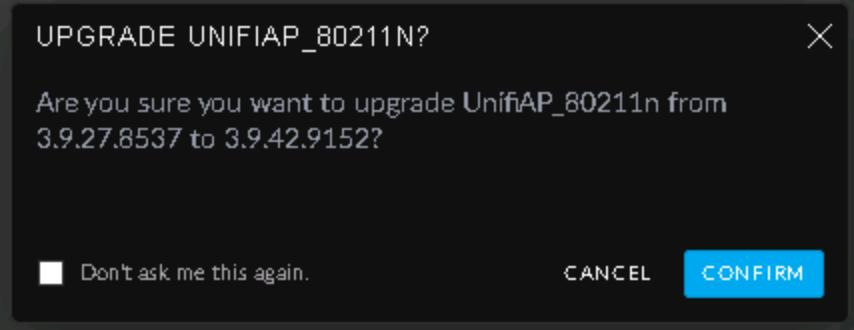

  • rally
  • Laatst online: 16:41
rally
Deyterra Consultancy
5.9.26 was uitgebracht met firmware versie : 3.9.53.9336
Echter ik zie nu dat in de controller er een FW downgrade naar 3.9.42.9152 wordt aangeboden (laatst gepushde firmware was overigens 3.9.50.9295).
Ik kan alleen nergens vinden waarom hij weer naar 3.9.42 is terug gezet. Iemand die het wel weet en/of een linkje heeft?
http://www.deyterra.com

  • HomeServ
  • Laatst online: 17:18
(jarig!)
rally schreef op vrijdag 14 september 2018 @ 09:14:
Ik zie hetzelfde en heb nog geen verklaring kunnen vinden waarom we terug gaan naar 3.9.42.
3.9.53 is bij mij nog niet beschikbaar via de controller.
  • rally
rally
HomeServ schreef op vrijdag 14 september 2018 @ 09:26:
3.9.53 had ik handmatig geinstalleerd voor mijn HD Lite's i.v.m. deze bugs:
[nanoHD/IW-HD] Fix a crash when bandsteering is enabled.
[nanoHD/IW-HD] Fix bug which would cause default SSIDs to broadcast in some cases.
Van beide had ik nl. last (hoewel ik sinds de FW installatie bandsteering heb uitgezet).

Je had ook gewoon fan level op 50 kunnen zetten om het geluid te verminderen. :P

  • Laatst online: 20-11 17:57
MewBie schreef op vrijdag 14 september 2018 @ 09:38:
Is dat zo ? hoe dan ? via een ssh sessie denk ik ?

  • Taro
Taro
Dan is het minder, maar niet zo stil als dat het nu is, met daarnaast een hogere temperatuur tot gevolg.

  • MisteRMeesteR
  • Laatst online: 16:04
MisteRMeesteR
Is Gek op... :)
LightStar schreef op vrijdag 14 september 2018 @ 09:45:
Binnen een SSH sessie en hier vervolgens het fanlevel aanpassen naar het gewenste level met het commando
swctrl fan set duty (x)
of
swctrl fan set level (x)
Afhankelijk van welke firmware je draait.
Zie ook mijn post van 2 weekjes terug met mijn bevindingen 8)7 |:(

  • HomeServ
(jarig!)
MisteRMeesteR schreef op vrijdag 14 september 2018 @ 10:05:
Binnen een SSH sessie telnetten naar localhost:
SWITCH-24-250W-US.v3.9.42# telnet localhost
Entering character mode
Escape character is '^]'.
Warning!
The changes may break controller settings and only be effective until reboot.
(UBNT) >
En hier vervolgens het fanlevel aanpassen naar het gewenste level met het commando
Al vaker geprobeerd maar krijg elke keer een (fout)melding.
Gaat in mijn geval om een USW-16P-150 met FW 3.9.42.
(UBNT) >swctrl fan set duty 10
% Invalid input detected at '^' marker.
  • MisteRMeesteR

  • HomeServ
(jarig!)
MisteRMeesteR schreef op vrijdag 14 september 2018 @ 10:17:
En het commando
Het zelfde;
(UBNT) >swctrl fan set level

  • MisteRMeesteR
MisteRMeesteR
Is Gek op... :)
Je moet ook wel een waarde meegeven he.. dus bijvoorbeeld
swctrl fan set level 1
SmokingCrop schreef op vrijdag 14 september 2018 @ 10:20:
Het commando swctrl kent hij blijkbaar niet, inderdaad
(UBNT) >swctrl ?
% Unrecognized command
ook niet als je in de user privilege mode gaat via
(UBNT) >enable
Commando bestaat wel degelijk.
Zie:
https://gathering.tweaker...ind/poster/42458/messages
[ Voor 68% gewijzigd door MisteRMeesteR op 14-09-2018 10:22 ]

  • MisteRMeesteR
MisteRMeesteR
Is Gek op... :)
(UBNT) >swctrl ?
(UBNT) >enable
Excuses @HomeServ ,
swctrl fan set level [1 of 2 of 3]
Werkt hier binnen de SSH sessie, niet binnen de telnet localhost' sessie. (op een US-24-250W)
www.google.nl
  • HomeServ
(jarig!)
MisteRMeesteR schreef op vrijdag 14 september 2018 @ 10:25:
Excuses @HomeServ ,
Eerder ook al eens geprobeerd maar gaf toen ook een foutmelding.
Nu net geprobeerd binnen een SSH sessie en het werkt nu wel.
*offtopic*Zo luisterend ben ik blij dat de fans nog nooit aan zijn gegaan. Wat een herrie
  • MisteRMeesteR
MisteRMeesteR
Is Gek op... :)
HomeServ schreef op vrijdag 14 september 2018 @ 10:39:
Vandaar dus de actie van @Taro en mijzelf om de ventilatoren te vervangen ;)

  • HomeServ
(jarig!)
MisteRMeesteR schreef op vrijdag 14 september 2018 @ 10:42:
Ze zijn bij mij nog nooit uit zichzelf aan gegaan.
Volgens m'n monitoring is de temperatuur deze zomer niet boven de 65'c uitgekomen.
Maar ook m'n USW-24 heb ik nog niet gehoord terwijl die stevast boven de 70'c zit.
  • SmokingCrop
Excuses @HomeServ ,
Ah top, simpelweg in de SSH sessie aanvaardt hij die inderdaad wel.

Is Gek op... :)
HomeServ schreef op vrijdag 14 september 2018 @ 10:45:
Dat is idd een significant verschil tussen de 16-150W/US250-non-PoE en de 24-250W, bij die laatste draaien de ventilatoren continue.
Hier de temps van mijn 24-250W van de afgelopen week:
Afbeeldingslocatie: https://tweakers.net/ext/f/1Uksl1QXBWlsEzEemRsNxnAA/full.jpg
(kwaliteit is niet heel goed omdat ik alles op 1 screenshot wilde hebben, je ziet heel flauw dat de dagen en nachten een paar graden verschil maken :P)
www.google.nl

Opvallend, kreeg zojuist (voor mij compleet onverwacht) een update melding voor mijn UAPv1:
Afbeeldingslocatie: https://tweakers.net/ext/f/fzqBQSCKfV5uALRhKRgqjXm8/full.png
Ik dacht dat de UAP geen update (meer) zou krijgen eigenlijk?

Tomba schreef op vrijdag 14 september 2018 @ 11:54:
Geen features meer dacht ik, maar wellicht nog wel security updates?

Ethirty schreef op vrijdag 14 september 2018 @ 11:55:
Ja, schijnbaar? Deze firmware versie draait al maandje of 2 op de AC-Pro en AC-Lite die hier ook hangt, dus mooi dat t weer gelijk getrokken wordt ;)
Hmm, updaten gaat ook niet. Na 10 minuten Downloading een disconnect maar wel pingbaar. Nog 5 minuten later maar handmatig gecycled via een PoE reload en gewoon de oude versie weer :P
