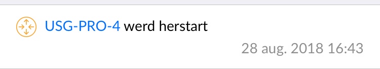

MisteRMeesteR schreef op dinsdag 28 augustus 2018 @ 22:44:
Zomaar? Uit het niets? Niets terug te vinden in de logging op zowel de USG als de controller...
Alleen een topic op het forum van ubnt waar meerdere mensen er over klagen.
Anderen ook weleens last van spontane reboots van hun USG (Pro)?
Na wat onderzoek in de externe syslog server blijkt een klapperende S2S IPSEC tunnel de boosdoener, ik zie diverse warnings hierover in de seconden voor de reboot.. met heel veel abacadarba :P
Maar even in de gaten houden.

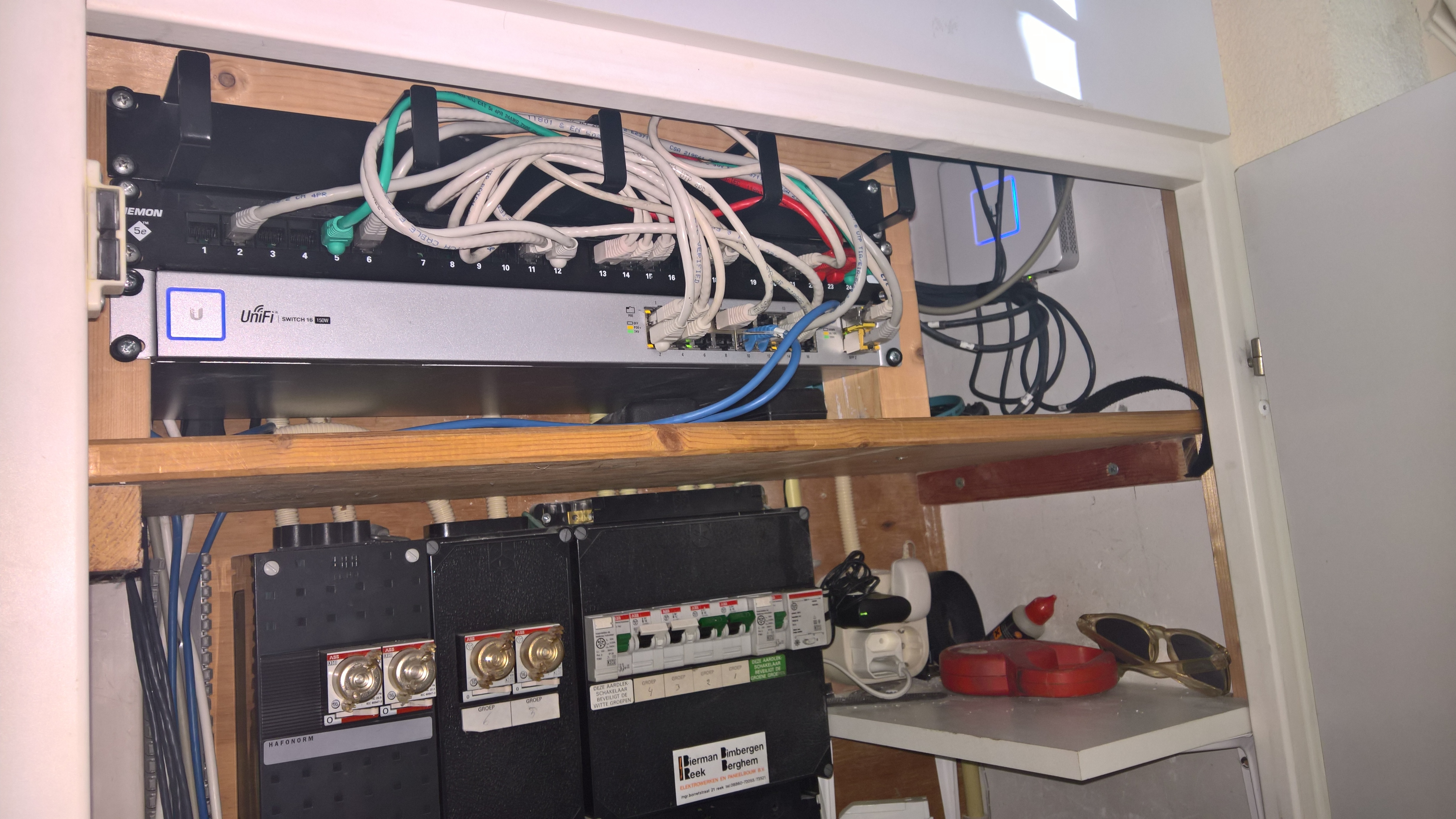

databeestje schreef op dinsdag 28 augustus 2018 @ 14:28:
Naar aanleiding van dit draadje op het forum was ik getriggered om zelf even te kijken maar kom ik in een "nieuw-uit-doos" US-24-250W 2 niet aangedrukte voedingstekkers tegen.
Vorige week is m'n US-24-250W aangekomen. Even nagekeken, maar geen "losse" stekkers gevonden.

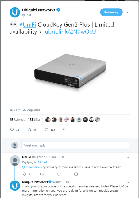

Lijkt er op dat de CK2+ een release gehad heeft in de US. Over de EU of de non+ hebben ze nog geen uitspraken gedaan verder.
CK2
[ Voor 18% gewijzigd door HKLM_ op 30-08-2018 15:41 ]

HKLM_ schreef op donderdag 30 augustus 2018 @ 15:37:
Vet ding wel!

Zoals "Okello" ook al stelt, beschikbaarheid zal wel weer zeer beperkt zijn, zoals bij vrijwel elk nieuw product.
Ergens in 2019 ruim beschikbaar?

Ethirty schreef op donderdag 30 augustus 2018 @ 16:36:
2019 Sowieso of Q4 2018 nog hopelijk.
Ik weet dat er distri's zijn in EU die ze al in bestelling hebben.

Meterkast
@Taro zoals belooft, de foto van mijn meterkast bij mij thuis. Is nog niet helemaal af. De USG tegen de muur, daarboven niet zichtbaar, de Ziggo Modem.
[ Voor 48% gewijzigd door ardvark99 op 01-09-2018 10:39 ]

@ardvark99 Heb je ook een iets grotere versie? Edit: Ah, al gefixxed :)
Mooi opgelost zo, jij hebt gelukkig wel die diepte in de meterkast, dat red ik hier niet.
Ik zag gisteren 2 van de 8 ports switches op 100 MBit staan in het overzicht, nu staan ze op "Connected" en zijn ze 1000 MBit. Dat laatste is correct, maar hebben jullie dit ook weleens gehad? Na het aansluiten staan ze dus een aantal uur op 100 en na een tijdje staan ze op 1000?
Ik dacht eerst dat deze 2 kabels niet goed waren, maar met mijn vorige switches stond alles op 1000.
[ Voor 11% gewijzigd door Taro op 01-09-2018 10:42 ]

Taro schreef op zaterdag 1 september 2018 @ 10:40:
Mijn meterkast is niet zo diep, 30 cm, exclusief de electrisiteitspijpen en verdeeldozen op de achterwand. Het is idd passen en meten geweest.
Maar ik zag op jouw foto nog grote stopcontacten (UPS?) met veel adapters erin. Kan je die niet verplaatsen (naar de zijkant)? En dan de switch hoog in de kast monteren?
  • Taro
Taro
ardvark99 schreef op zaterdag 1 september 2018 @ 11:08:
Dat is een beveiligd stekkerblok, maar rechts ervan heb ik niet voldoende ruimte ivm stroomgedoe. Heb op zolder wel een UPS, in de meterkast niet. Maar ik heb wel inspiratie gekregen nav jouw foto, want bovenin de meterkast zit een plank die ik weg kan halen, daar stopt ook het achterwandje en is het geheel dieper en kijk je op de leidingen.
Ik ga eens nadenken, eerst alle oude apparatuur verkopen :)

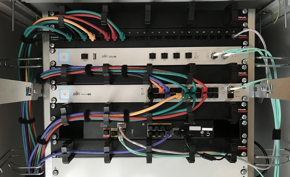

Hier thuis hangt alle apparatuur (op de AP's na dan, hehe :P) in een patchkast op mijn studeer-/werkkamer:
Afbeeldingslocatie: https://tweakers.net/ext/f/qVB7HQzGyWmCPZMYV9BK3Ws0/full.jpg
Daar ik tegenwoordig weer wat meer studeer en/of thuiswerk werd ik langzaam maar zeker steeds meer gestoord van het geluid van de ventilatoren van zowel de USG-PRO als de US-24-250W switch.
Na wat dubben of het het geld waard was heb ik uiteindelijk toch besloten om alle ventilatoren te vervangen voor stillere exemplaren. Na wat onderzoek uitgekomen op de Noctua NF A4x20 FLX. (totaal 6 ventilatoren gekocht voor net geen 100€ 8)7 |:( :'( )
Omdat de capaciteit van deze ventilatoren ongeveer de helft is van de originele ventilatoren in de US-24-250W switch besloten om direct 4 ventilatoren te plaatsen ter vervanging van de bestaande 2.
Pas na het vervangen van de 2 ventilatoren in de USG dacht ik aan dit topic dus daarvan geen foto's :P :+
Voor de operatie:
Afbeeldingslocatie: https://tweakers.net/ext/f/gBXnq4ZnntSsIcA9n9bgSiI9/full.jpg
De US-24-250W switch komt standaard met 2 herrieschoppers:
Afbeeldingslocatie: https://tweakers.net/ext/f/3nwpb5qVsHW8rhx6B2jhsamh/full.jpg
Nadat ik de bevestigingsgaten van de ventilatoren (4 per ventilator) had opgeboord van 4mm naar 5mm kon ik de nieuwe ventilatoren plaatsen en was dit het eindresultaat:
Afbeeldingslocatie: https://tweakers.net/ext/f/Qeo9Luh1hfCjSJ0r8fohWjYA/full.jpg
Gekozen voor een Push/Pull situatie waarbij de lucht van rechts naar links wordt verplaatst, net als origineel zeg maar waarbij de 2 aanwezige ventilatoren aan de linkerzijde ook naar buiten blazen.
Resultaat is dat het spul met de deur van de patchkast gesloten onhoorbaar is. Enkel mijn HP server hoor ik nog zachtjes zoemen 8)
Missie geslaagd :7 :Y), nu alleen de hele week droog brood eten :+ :P
