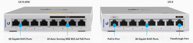

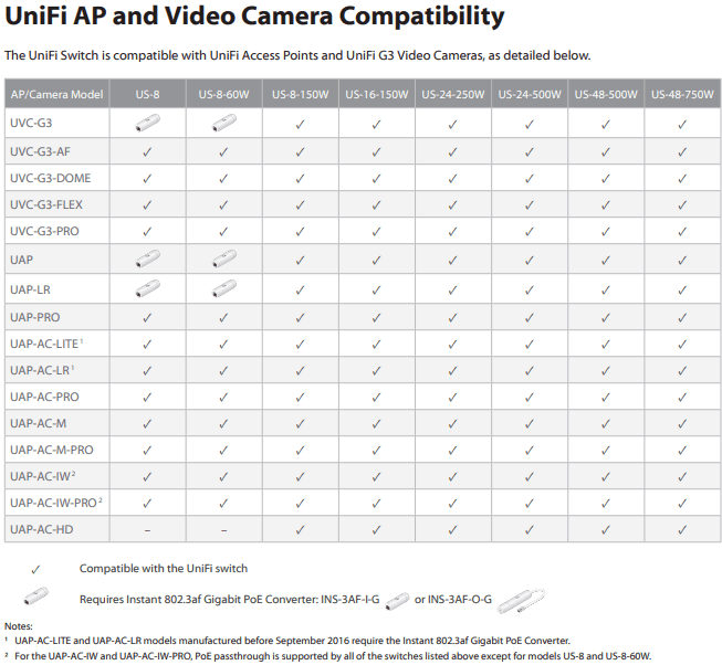

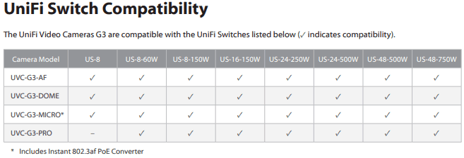

Zo heb ik zelf één centrale US-8-150W in de meterkast. Die stuurt één AP AC PRO aan en levert ook de stroom via PoE (802.3at). Ik heb twee US-8 switches liggen die ook hun stroom verkrijgen vanaf de US-8-150W. Als gevolg hoefde ik daar dus geen wcd op te offeren voor een adapter. De US-8 worden dus gevoed met PoE (802.3at) en hebben dan op poort 8 eventueel nog de mogelijkheid om zelf één apparaat aan te sturen met PoE (802.3af).
Afbeeldingslocatie: https://tweakers.net/ext/f/HhuhArkOT5fys3uu6rZs9Wj8/full.png
Zolang je dus in die remote kamers geen noodzaak hebt om meer dan één PoE apparaat aan te gaan sluiten op de switch zou ik lekker die US-8 nemen, scheelt ook jou een adapter.

En er is geen "binnen" versie van de NanoSwitch he? Niet dat dat per se nodig is, het is al een leuk apparaatje met een leuke prijs, maar de IPxx certificeringen zijn voor binnen niet nodig.
Erh, nou... nee. Je zou ervoor kunnen kiezen om dan een US-8-60W neer te hangen, maar die moet wel gevoed worden met een stroomadapter. Tevens levert die alleen PoE via 802.3af, niet Passive 24V. Nu scheelt het dat de G3 AF gevoed kan worden via zowel 802.3af als via Passive 24V.

Camera Model24V Passive802.3af802.3at
UVC-G3-AFAfbeeldingslocatie: https://tweakers.net/ext/f/YVy2Z6B6Y3U0FSBbw2qx2gjk/full.pngAfbeeldingslocatie: https://tweakers.net/ext/f/YVy2Z6B6Y3U0FSBbw2qx2gjk/full.png–
UVC-G3-PROAfbeeldingslocatie: https://tweakers.net/ext/f/YVy2Z6B6Y3U0FSBbw2qx2gjk/full.pngAfbeeldingslocatie: https://tweakers.net/ext/f/YVy2Z6B6Y3U0FSBbw2qx2gjk/full.pngAfbeeldingslocatie: https://tweakers.net/ext/f/YVy2Z6B6Y3U0FSBbw2qx2gjk/full.png
UVC-G3-DOMEAfbeeldingslocatie: https://tweakers.net/ext/f/YVy2Z6B6Y3U0FSBbw2qx2gjk/full.pngAfbeeldingslocatie: https://tweakers.net/ext/f/YVy2Z6B6Y3U0FSBbw2qx2gjk/full.png–
UVC-G3-MICRO–Afbeeldingslocatie: https://tweakers.net/ext/f/YVy2Z6B6Y3U0FSBbw2qx2gjk/full.png–
UVC-G3-FLEX–Afbeeldingslocatie: https://tweakers.net/ext/f/YVy2Z6B6Y3U0FSBbw2qx2gjk/full.png–
Afbeeldingslocatie: https://tweakers.net/ext/f/178cO5lg0avvUQjqwTCMCc3H/full.png
De Pro is niet compatible met de US-8, omdat deze laatste maar 12W kan leveren en de Pro 12.5W vraagt.
