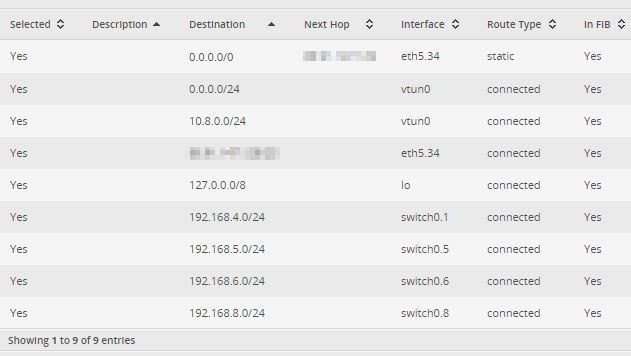

Ik heb een OpenVPN server opgezet op m'n EdgerouterX. Dit werkt inmiddels, maar ik zou voor bepaalde clients (zoals telefoon) graag al het verkeer over de VPN willen sturen.
Nu heb ik in de .ovpn die ik op m'n client heb ingeladen de optie redirect-gateway def1 gezet.
Maar zodra ik die optie aanzet heeft de client geen internet meer, ook het pingen naar 8.8.8.8 werkt bijv. niet meer. Wel kan ik nog steeds bij interne resources zoals apparaten in m'n LAN.
Ik vermoed dat ik iets met de routering moet doen, maar static routes e.d. wordt mij wat te ingewikkeld.
Dit zijn de huidige static routes. 10.8.x.x is de IP-range van m'n VPN.
Afbeeldingslocatie: https://tweakers.net/ext/f/Yhzu787OtPojX9yl9asB6ouG/full.jpg
De blurs is m'n WAN-adres
Kan iemand een tip geven om dit werkend te krijgen?

ThinkPadd schreef op donderdag 16 augustus 2018 @ 20:32:
https://forums.openvpn.net/viewtopic.php?t=20590 effe doorlezen en ook https://forums.openvpn.net/viewtopic.php?p=67588#p67588 geeft al een hoop opties.
Lees ook : https://openvpn.net/index...ation/howto.html#redirect
en : https://openvpn.net/index...entation/howto.html#scope
Ik gok dat je een Static Route op de Server moet maken naar het netwerk dat je gebruikt om te verbinden naar je thuisnetwerk en ook permanent moet maken in de .conf file van je Server.
Zelf moet ik er ook nog een keer goed naar kijken verder dus schiet me niet lek als ik ernaast zit :$
Static Routes zijn opzich verder niet zo heel moeilijk :
route add -net 172.168.3.0/24 gw 172.168.1.3
Geeft in feite aan dat je dat netwerk via de gateway/het IP 172.168.1.3 kan bereiken : That's it! :)
Bestaat er wel een masquerade naar WAN voor je VPN? Als alle routes goed staan en dit bestaat nog niet dan zou dat het moeten fixen. :)

Is er toevallig iemand die PIA heeft werken icm met unifi usg
ik krijg het maar niet werkend
heb deze handleiding gevolg
https://community.ubnt.co...Ubiquiti-USG/td-p/2044633
maar die blijkt niet te werken

R3MC02010 schreef op zaterdag 18 augustus 2018 @ 15:12:
bij mijn niet in iedergeval!
Als je een vpn via pptp wil kan je net zo goed geen vpn gebruiken :+

  • R3MC02010
  • Laatst online: 01-08 09:12
HKLM_ schreef op zaterdag 18 augustus 2018 @ 19:40:
Download weleens torrents
Daarom
Dus als iemand wel de oplossing heeft?
