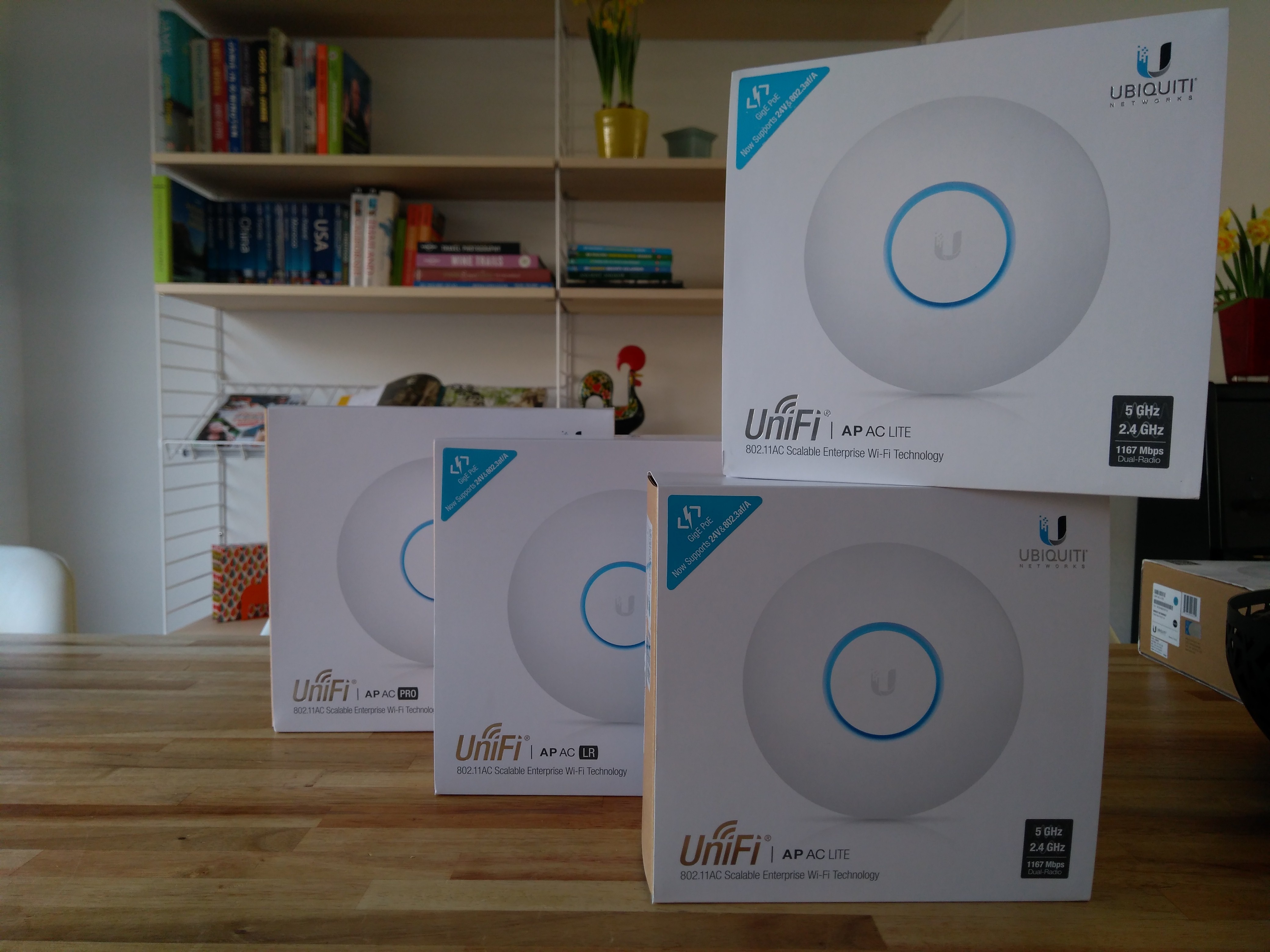

Ik heb sinds pas een EdgeRouter PoE, waarvan het rechter ledje van ETH2 blijft branden, ook al zit er geen kabel in :( ook een reset, firmware upgrade hebben het niet gefixt, t ding geeft ook geen internet door dus volgens mij issie stuk? Ik kan wel gewoon de web interface benaderen :(
Leuk setje wel om te testen, mijn TimeCapsule zal niet lang meer mee gaan dus moet mijn netwerk nodig herzien, en aangezien ik bij een aantal mensen de USG al uitgerold heb en de AP's, durf ik het thuis ook wel aan :)
Mijn ervaringen zijn overwegend positief, nog nooit echt problemen gehad anders dan een firmware mislukking, shit happens :)

Gisteren de eerste stap gezet met een UAP-AC-LITE maar wat een verademing en alles is zeer gemakkelijk in te stellen, heeft de router ook meerwaarde vergeleken met een ASUS variant?

GioStyle schreef op vrijdag 21 april 2017 @ 17:05:
Ik had 2 Unifi AP's hangen hier, maar deze zijn voor een nette prijs zojuist verkocht.
Nu wil ik graag 2 AC Lites bestellen, maar Megekko zit nog met oude voorraad. (Ik wil graag de nieuwe met 48V ondersteuning). Iemand recentelijk deze AC Lites nog besteld tegen een leuke prijs?
Voor de rest zit ik ook te twijfelen tussen 2x AC Lites of LR's of Pro's.. Pfff.. Lastig kiezen allemaal.. :+ :D
Ik heb anders zelf 2 dagen geleden bij megekko 2 AC Lites (naast Pro en LR) besteld en 2 nieuwe binnen gekregen!

Ron!n schreef op vrijdag 21 april 2017 @ 18:27:
Bedankt voor de info! Ik had vanochtend nog een mailtje gestuurd met de vraag naar de blauwe sticker... Ik denk dat ze me verkeerd hebben begrepen!
Nu nog gaan kiezen.. Waarom heb jij alle types gekocht?

GioStyle schreef op vrijdag 21 april 2017 @ 18:59:
NP, het zou handiger zijn als ze dit ergens vermelden maar dat doet eigenlijk geen enkele shop.
Ik heb ze alle 3 besteld omdat ik thuis wilde testen of ik het af kan met 1 x LR of 2 x Lite, de Pro heb ik voor een klant nodig.
