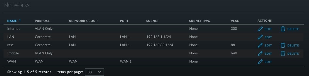

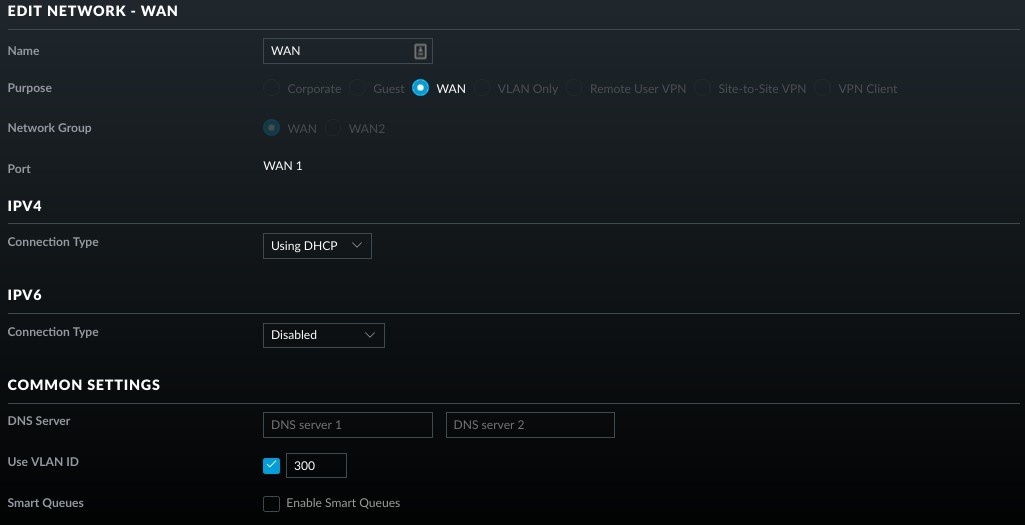

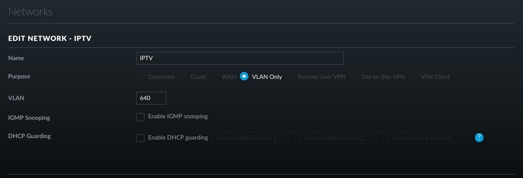

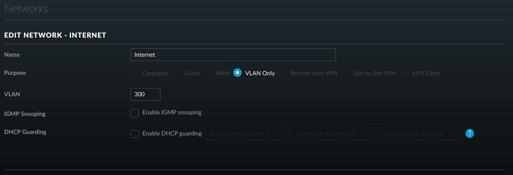

GermanPivo schreef op woensdag 20 juni 2018 @ 20:58:
Wat voor apparatuur gebruik je verder? Ik zelf draai dit met USG + Unifi switches en heb op de poorten waar de IPTV het 'switch port profile' ingesteld op VLAN 640. Als de decoder namelijk alle VLAN's krijgt aangeboden, gaat het mis...
hierbij de screenshots die ik beloofd had
(beter laat dan nooit ) door omstandigheden
maar die switchport wat heb je als native en wat als tagged??
heb je misschien paar screenshots van jou instellingen
kan ik dat is proberen want de vrouw wordt ongeduldig 8)7

| USG 4.5.3 | Firmware 0.11.9 | Controller 5.9.22 | US 60W 3.9.48 | UAP AC LITE 3.9.48 | T-Mobile Glasvezel 750/750 |

R3MC02010 schreef op vrijdag 22 juni 2018 @ 19:39:
Misschien dat je het ondertussen wel werkend hebt. Maar heb je ook de bridge interface aangemaakt die nodig is voor IPTV?

Verwijderd schreef op dinsdag 26 juni 2018 @ 20:24:
24
25
26
27
28
29
30
31
32
33
34
35

Met deze hebt ik werkend. Samen met een VLAN Only netwerk in de controller om de switch poorten te configureren.
Heb je pb gestuurd
Grt Remco
