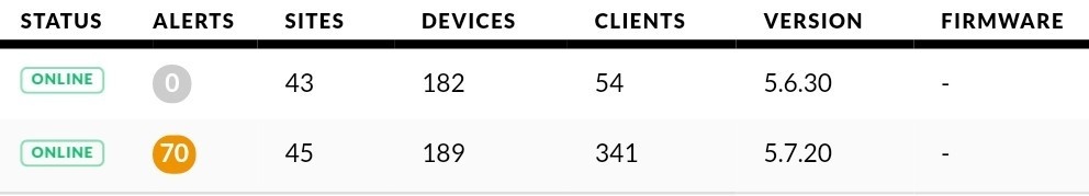

  • Totaalgeflipt
  • Laatst online: 18:55
Totaalgeflipt
De enige echte
Heb zelf recentelijk ook een VPS gebruikt.
Legacy devices heb ik nu op de CloudKey draaien die bij de zaak is aangesloten.
VPS voorziet nieuwere devices.
Afbeeldingslocatie: https://tweakers.net/ext/f/67FDDr7Y7rjZOrViyAuHqKJv/thumb.jpg
Bovenste is CloudKey
Onderste is VPS
