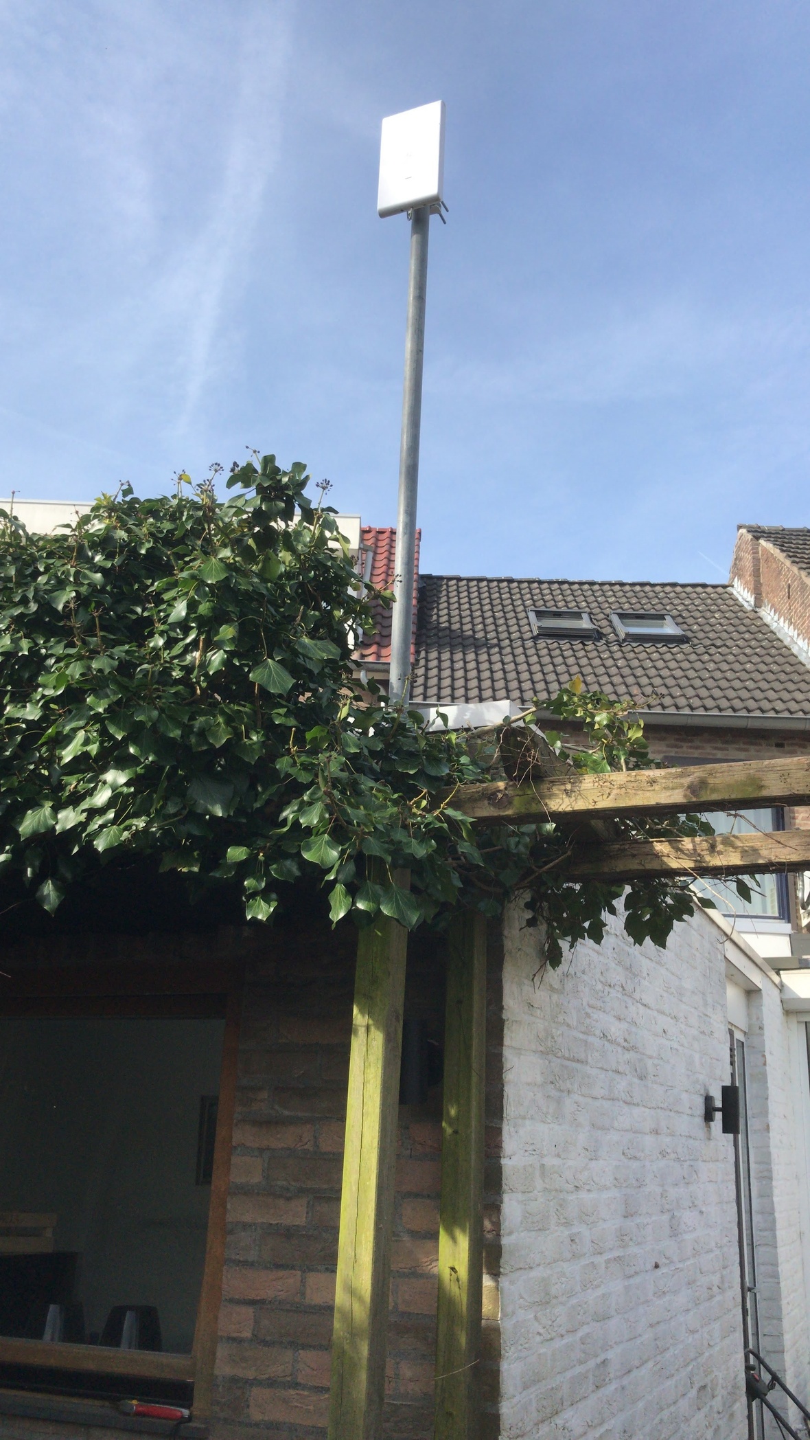

Ziet er goed uit, maar was die paal echt nodig? Me don't care maar meer voor het aanzichtVerwijderd schreef op dinsdag 10 april 2018 @ 09:05:
Ik heb mijn Mesh Pro maar even fatsoenlijk gemonteerd. Omdat het kan. op 35m achterin de tuin nog 50mbit
Maakte dat echt wat uit bij je qua bereik?
ICTWebSolution - Wi-Fi Problemen? Stuur maar een berichtje! - Wi-Fi Bereik verbeteren?
Zonder paal doet ie het ook. Maar een gevalletje omdat het kan.Kavaa schreef op dinsdag 10 april 2018 @ 09:06:
Ziet er goed uit, maar was die paal echt nodig? Me don't care maar meer voor het aanzicht![]()
Bereik is veel beter. Als ik 5 huizen verderop in de tuin zit bij een vriend heb ik nog steeds 2 / 3 streepjes bereik.
En aangezien ik sinds een paar maanden weer vrijgezel ben heb geen last van de WAF.

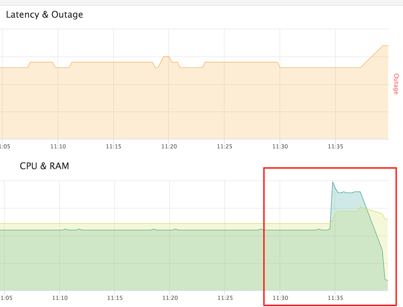

Gisteren wat EdgeSwitches geüpdatet van 1.7.3 naar 1.7.4 en CPU load ging aardig naar beneden

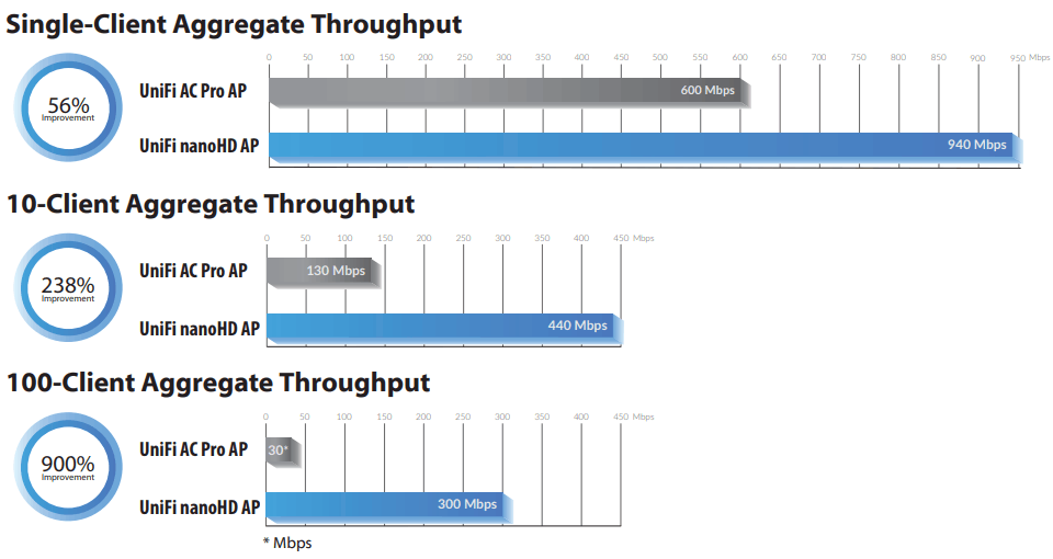

Hier is een 3-pack UniFi nanoHD's voor slechts €428,77, dus €143 per stuk. Daarmee is hij maar €20 duurder dan de AC Pro, terwijl de performance veel hoger zou moeten zijn. Uit de datasheet:
Ben benieuwd naar het bereik, dat zou wel eens wat minder ver kunnen zijn. Kleinere antennes en geen 3x3 MIMO op 2,4 GHz. Maar voor high-density toepassingen dus erg geschikt.

Om nog eens even in te haken op het Unifi nanoHD verhaal hierboven en om 2,4 vs. 5 ghz. nog even ietsje breder te trekken, het volgende probleem:
Ik heb thuis een UAP AC Pro, die in de woonkamer op een kast ligt (nog geen betere plek kunnen vinden / geen tijd gehad dit te proberen), die de benedenverdieping en tuin van WIFI voorziet. En een UAP AC LR in het trappenhuis tussen 1e verdieping en zolder die deze 2 verdiepingen van prima WIFI voorziet.
5 ghz. en 2,4 ghz. op zelfde SSID, band steering aan (want ook op mobiel vind ik het toch wel prettig om zo veel mogelijk van mijn snelle FttH connectie te gebruiken, 2,4 ghz is hier waardeloos). Power van 5 ghz. staat op beide AP's op high, 2,4 ghz op medium. 5 ghz. gebruikt vrije kanelen en staat op VHT80.
2 laptops, een Sony Xperia X-compact, een XZ1-compact en een Z3compact tablet halen op 5 ghz. op beide AP's ergens tussen 200 en 400 Mbps bij speedtests (afhankelijk van hoe nieuw de SoC is), allen sowieso zo te zien maximaal 2x2 qua antenne.
Nu het probleem: Zeker de batterij mijn XZ1-compact loopt be-la-che-lijk snel snel leeg als het toestel op 5 ghz. zit
. Dit is zowel met uAPSD aan als uit. Als uit staat lijkt het nog een tikkeltje erger, maar ik wilde dat toch proberen omdat ik nogal eens lees dat uAPSD ook averechts kan werken als een client het toevallig niet ondersteunt. Als ik hem 's ochtends bij 100% van de lader haal, kan hij tegen de avond al op 10% zitten terwijl hij bijna alleen maar in standby op tafel heeft gelegen.
Nou zie ik in de controller software ook dat al de hierboven genoemde Android apparaten geen "power saving" gebruiken als ze op 5 Ghz. zitten. Mijn Asus Zenbook en Lenovo T440P laptop (met intel WIFI adapters) doen dat wel op 5 Ghz.
Nou zou ik me kunnen voorstellen dat 5 ghz. meer vermogen vereist. Aan de andere kant: Op mijn werk hangt een WIFI netwerk van Cisco in de lucht en zit mijn XZ1-compact ook de hele dag op 5 ghz. En daar verliest hij op een werkdag van 8,5 uur, met tussendoor wel een lunchwandeling van een half uur met 4g verbinding, hooguit 15%.
Hoe zijn jullie ervaringen met Android devices icm. Ubiquiti en 5 ghz. ? Ik heb al geprobeerd om de DTIM te verhogen naar 3 en ook om op 5 ghz. op een lagere VHT te gaan zitten (werk gebruikt VHT40), maar dat haalt thuis niet zo veel uit.

Bizar. Als ik mDNS binnen de services aanzet gaat mijn Philips HUE elke 4-6 uur onderuit.
Rest van de devices heeft geen enkel probleem.
Als mijn iPhone niet op het WLAN zit, zijn er 0 reboots, dus dat is wel wat gekkigheid.
Al getest met "Block LAN to WLAN Multicast and Broadcast Data" en ook poorten isolated gezet. Ook geen verschil. Ik verdenk die Philips HUE van brakke firmware.
Ik zie het ook alleen omdat Domoticz begint te loggen dat de verbinding weg is. In de Philips HUE app moet je bij toeval zitten om het te constateren.
mDNS voorlopig maar uitgezet, dan werkt het allemaal prima, maar dan wel in hetzelfde VLAN.
