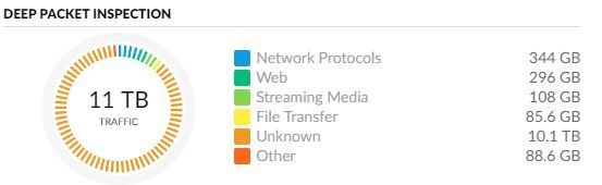

Toch wel jammer
Afbeeldingslocatie: https://tweakers.net/ext/f/DSaqx0De17lSAlGYcgRONPBI/full.jpg
niet kunnen zien waar die 10TB nu vandaan komt..
VPN? Torrent? zonde ..
There are no secrets, only information you do not yet have

zeroday schreef op vrijdag 6 april 2018 @ 15:11:
Toch wel jammer
Torrent word/werd wel herkend. In ieder geval, bij mij staat dat onder de categorie Peer to peer. Als je torrent over een VPN zie je het uiteraard niet meer.
En VPN is volgens mij ook een beetje afhankelijk van de provider. Ik meen dat er ook een Proxies en VPNs categorie is, maar die herkent niet alles (DPI op basis van domeinnaam of IP en dus dat niet alles herkend wordt?)
