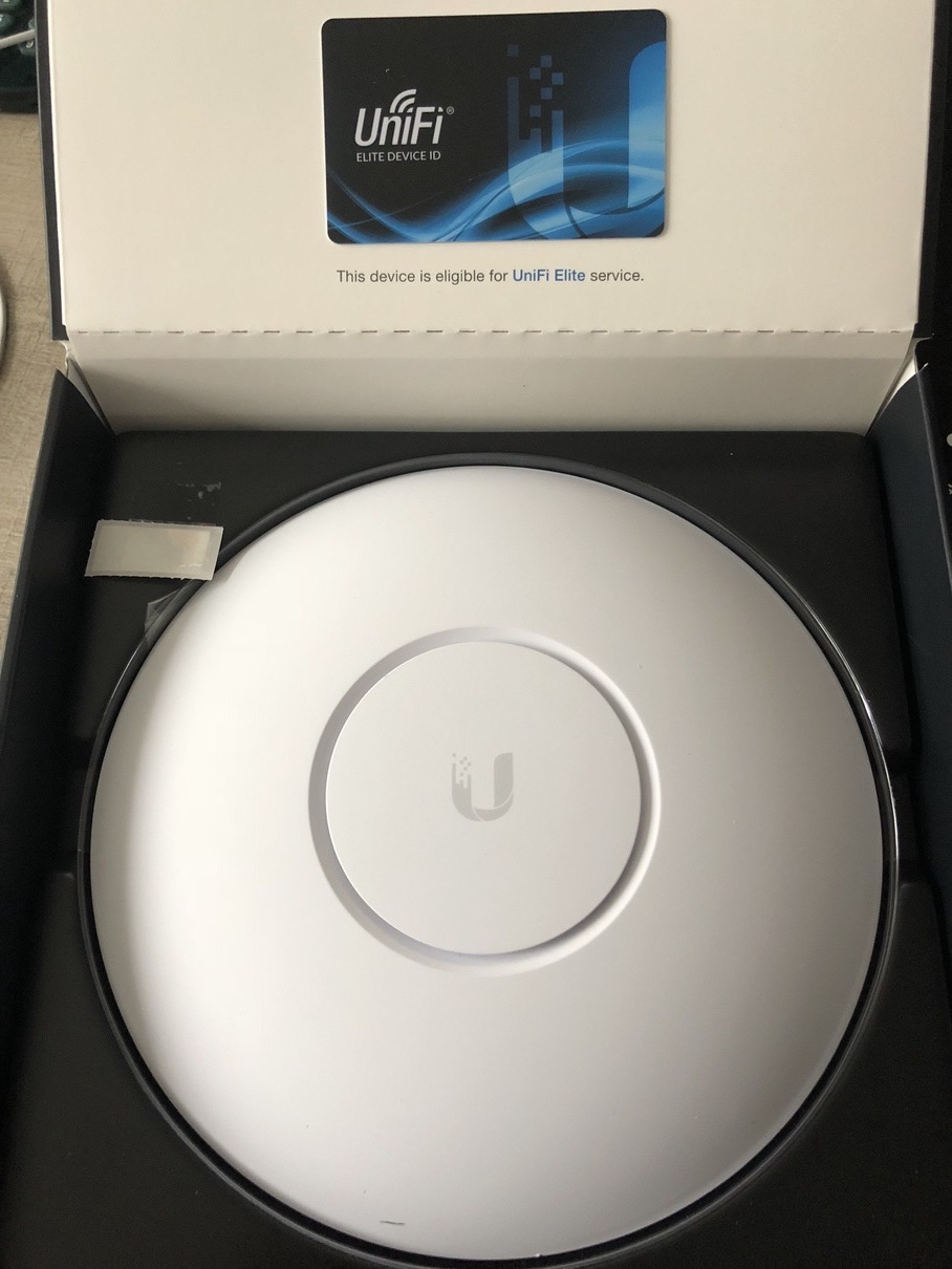

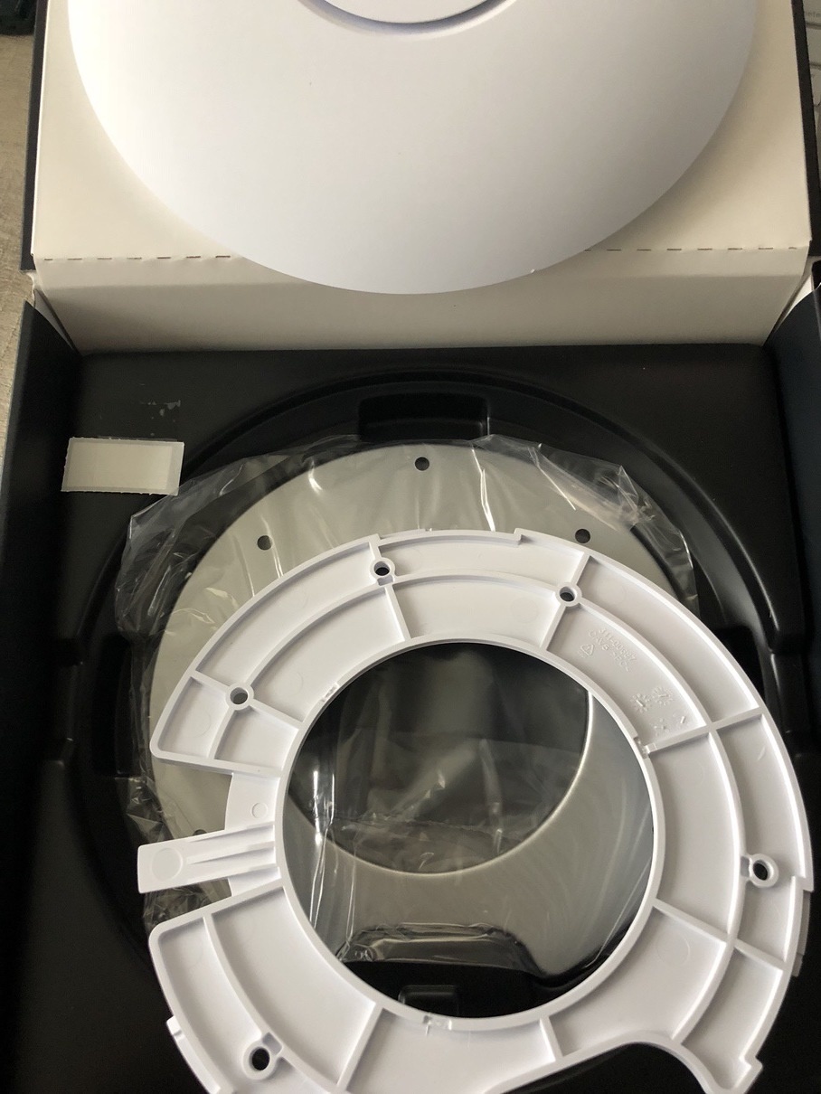

Voor de nieuwsgierige hierbij wat pics van de nieuwe doos voor de UAP AC Pro-E (Zonder PoE Adapter dus)
En helaas ook zonder ijzeren mounting plate voor het AP zelf.
Afbeeldingslocatie: https://tweakers.net/ext/f/Nz2abbQDeCooN5AHVfZmF1s7/full.jpg
Afbeeldingslocatie: https://tweakers.net/ext/f/Dqc1bzZiWSlVbUU8uDw30gIq/full.jpg
Afbeeldingslocatie: https://tweakers.net/ext/f/adUTXLbnrq03N2sStMtRfiwW/full.jpg
Afbeeldingslocatie: https://tweakers.net/ext/f/VK1E9e8yuT2gNXYDpDEpmaom/full.jpg
Afbeeldingslocatie: https://tweakers.net/ext/f/eGqcS8kPiY9V7NnPzrPoc8lf/full.jpg

Waarom wil je graag en metalen mounting plate, @Kavaa ?
Eerst het probleem, dan de oplossing
  • Kavaa
  • Laatst online: 12:58
Kavaa
lier schreef op dinsdag 27 maart 2018 @ 16:51:
Ik niet, even een stukje terug vroegen mede Tweakers zich af of deze met de nieuwe verpakking van de AC Pro-E mee kwamen >:)
ICTWebSolution - Wi-Fi Problemen? Stuur maar een berichtje! - Wi-Fi Bereik verbeteren?
  • lier
lier
MikroTik nerd
Aah...meende al zoiets gelezen te hebben. Jij dus niet d:)b

Kavaa schreef op dinsdag 27 maart 2018 @ 16:42:
https://help.ubnt.com/hc/en-us/articles/115006774647
:> Fancy stuff!
Alleen raar dat ze dat kaartje meeleveren in een gebied waar die service helemaal niet mogelijk is :+
/EDIT :
Kavaa schreef op dinsdag 27 maart 2018 @ 19:02:
True, maar er zit ook geen PoE Adapter bij met een EU kabel.
Dus denk dat het voor ze makkelijker is om het zo te doen dan weer specifieke EU of andere wereld deel modellen te maken ;)
Dat was ook mijn eerste gedachte, maar vond het gewoon wel een grappig detail :+

nero355 schreef op dinsdag 27 maart 2018 @ 19:01:
:> Fancy stuff!
