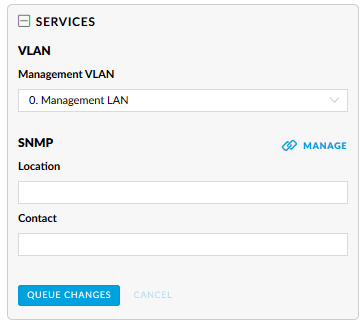

VLAN vraagje ..
ik maak een corporate LAN aan met VLAN 100
ik maak een WLAN aan guest met VLAN 100
Pas ik dit zo toe dan heb ik geen internet verkeer en/of verbinding. Volgens mij moet ik de poort waar de AC Pro aan hang met VLAN 100 uitrusten.
Echter ik heb aan die poort nog een andere switch hangen (waar de AC Pro ook aan hangt) en nog wat andere apparatuur dat gewoon gebruik moet maken van mijn normale netwerk.
Kan dit ongestraft zonder dat ik ineens bepaalde devices uitsluit? Als dit kan hoe moet dat ingesteld worden?

  • Blankinho
  • Laatst online: 08-02 22:30
zeroday schreef op vrijdag 9 maart 2018 @ 18:49:
VLAN vraagje ..
Als je nu WLAN guest ff een ander vlannummer geeft dan kom je denk ik al een heel eind ;)

Blankinho schreef op vrijdag 9 maart 2018 @ 19:03:
euh dat snap ik even niet, dan is er toch geen LAN met datzelfde VLAN ? of moet dat niet?
There are no secrets, only information you do not yet have
  • RobertMe
  • Laatst online: 08:53
RobertMe
zeroday schreef op vrijdag 9 maart 2018 @ 19:36:
Hoe bedoel je?
Als je router VLAN 100 tagged "uit stuurt" en je AP is ingesteld dat dat WLAN op VLAN 100 zit moet het gewoon werken.
Dat aannemende dat je geen managed switches ertussen hebt die je dus eerst moet instellen om ook VLAN 100 door te geven over beide poort (zowel aan kant van router als AP). En als je een unmanaged switch hebt kan het, afhankelijk van de situatie, aan te raden zijn om deze te vervangen door een managed switch. Anders heb je kans dat een unmanaged switch "onbedoeld" verkeer buiten het VLAN laat gaan (meest waarschijnlijk is dan broadcast verkeer) wat betekend dat je "gasten" ineens toch (gedeeltelijk) toegang krijgen tot je prive netwerk.
  • zeroday
  • Laatst online: 07-11 09:09
zeroday
There is no alternative!
RobertMe schreef op vrijdag 9 maart 2018 @ 19:42:
Hoe bedoel je?
Situatie als volgt
USG --> US-8-150W---> TPLINK S108E (kan VLAN aan) --> AC PRo --> Guests & normal users
WLAN Guest moet naar LANGUEST met bijv. 10.100.100.1/24
WLAN moet naar LAN met bijv. 10.2.2.1/24
Zonet had ik een port van de US-8 getagged met profile van VLAN100 maar daarmee kregen alle devices op die poort een ip in de 10.100.100.100 range, niet de bedoeling ook port 2 van de TPLink getagged met VLAN 100 maar hierdoor wel devices die het moeten krijgen maar niet de wlan guest ..
Errug vaag

  • pboelhouwer
  • Laatst online: 07-11 20:16
Ik heb op basis Kingofsnake zijn omschrijving ((telfort forum) een setup gemaakt voor mijn KPN+USG.
Als ik het goed begrijp heb ik nu bridged IPTV. Ik ben nog wel aan het kijken om Routed IPTV werkend te krijgen, maar tot dan heb ik dit als backup tussen het rommelen door. :)
Buiten de USG moet je in ieder geval één managed (Unifi) switch hebben en het geheel via de unifi controller (ik gebruik Unifi Cloud Key) met recente firmware managen.
Open de unifi controller op de https poort (192.168.2.2 in mijn geval) die eraan is toegewezen en log in. Adopt alle aparaten die je van ubiquiti hebt. In ieder geval dus de router en de switch.
Maak 2 VLAN’s aan (onder: settings – networks - create new network).
- Naam: IPTV
- Purpose: VLAN only
- VLAN: 4
- IGMP Snooping: Aan
- DHCP Guarding: Uit
- save
- Naam: Internet
- VLAN: 6
- save
Maak vervolgens een LAN aan of als deze al bestaat controleer deze met onderstaande. ( settings – networks - create new network)
- Naam: LAN
- Purpose: corporate
- Parent interface: LAN
- Gateway subnet: 192.168.2.254/24
- Domain name: localdomain
- Enable IGMP Snooping: Uit
- DHCP Mode: DHCP Server
- DHCP range 192.168.2.50 – 192.168.2.250
- DHCP Name Server: Auto
- DHCP Lease Time: 86400
- DHCP Gateway IP: Auto
- DHCP Unifi Controller: 192.168.2.2
- UPnP LAN: Uit
- Advanced DHCP options: Allemaal Uit
- Configure IPv6 Network: None
- Save
Hierna ga je naar de router: devices – klik op de unifi securiti gateway. In het rechtermenu onder properties van de gateway klik je op configuration – WAN1
- IPv4 Connection type: PPPoE
- Username: xx-xx-xx-xx-xx-xx@internet (MAC adres van je eigen USG)
- Password: kpn
- IPv6 Connection type: Disabled
- Preferred DNS: leeg laten
- Alternate DNS: leeg laten
- Use VLAN: Aan en 6
- Queue Changes
Ga naar devices unifi switch en klik daarop. In het rechtermenu onder properties stel je voor iptv (bijvoorbeeld) poort 8 in. Klik op ports en klik op het potloodje achter port 8.

  • wicked1980
  • Laatst online: 06-05 14:23
Vanwege de aantrekkelijke pricing en de mogelijkheden heb ik een AP AC Pro en een Cloud key in huis gehaald.
Mogelijk ter vervanging van ons huidige EnGenius Wifi netwerk. Ik merk dat die apparaten toch wat instabiel zijn en nogal eens een herstart nodig hebben.
Configureren van de Cloud Key is aardig gelukt, wel wat gedonder gehad met de iniitële firmware upgrade, maar uiteindelijk toch gelukt. AP aangesloten en ook ge-adopt binnen Unifi.
Draadloze netwerkjes aangemaakt, en worden ook netjes uitgezonden door de AP.
Waar ik nu een beetje stuk loop is het netwerk/VLAN deel, omdat je de management poort van de access points niet toe kan wijzen aan een VLAN.
Huidige situatie
(switches zijn van Cisco)
Windows DHCP server:
- Draait RADIUS
- zit in subnet 192.168.0.0
- switchport access vlan 10 / mode access
Engenius AP's
- Zitten in subnet 192.168.10.0
- Management port zit tagged in vlan 110
- switchport access vlan 110 / mode trunk
AP's sturen 2 SSID uit:
- Zakelijk in VLAN 110 met Subnet 192.168.10.0 (RADIUS auth.)
- Gastnetwerk in VLAN 111 met Subnet 10.0.0.0 (WPA-PSK)
DHCP voor alle VLAN's / subnetten wordt verzorgd door de Windows DHCP server
Met de nieuwe AP's van Ubiquiti wil ik eigenlijk dezelfde opzet gebruiken, echter ik loop vast doordat ik de management poort niet hard in VLAN 110 kan zetten.
Clients die zich aanmelden bij het zakelijk netwerk doorlopen wel de RADIUS authenticatie, maar krijgen geen IP.
Hoe werk je om die "beperking" heen dat je geen VLAN toe kan wijzen aan de management port?
Heb ook nog getest met "switchport trunk native vlan 110" maar kom daar niet verder mee.
  • nero355
  • Laatst online: 21-10 18:32
nero355
ph34r my [WCG] Cows :P
wicked1980 schreef op vrijdag 16 maart 2018 @ 13:30:
Ik zou zeggen van niet, want als ik in de Controller kijk zie ik dit staan :
Use VLAN [invulvakje] (2-4009)
VLAN 1 zal je dus altijd moeten gebruiken om met de Unifi Controller te kunnen communiceren denk ik :?
Dit probleem heb je trouwens wel vaker bij apparaten die alleen via de GUI te beheren zijn, zoals de bekende Netgear en TP-Link switches bijvoorbeeld, maar blijkbaar ook bij de Unifi produkten...
  • stormfly
stormfly
nero355 schreef op vrijdag 16 maart 2018 @ 17:06:
Staat wel op de roadmap om dit aan te kunnen passen naar een zelf gekozen VLAN.
  • ed1703
ed1703
Wat je dient te doen is een apart port profile aan te maken met een apart native vlan. Daar huist dan je AP in. Dat hoeft geen VLAN 1 te zijn, perse. Maar wat wicked1980 zelf al heeft ondervonden, moet hij wel untagged zijn. Met de switches kun je het overigens wel zelf kiezen, met AP's is het meer gedoe. Mocht je dit wijzigen dan is het uiteraard aan te raden al je ubnt-zooi van hetzelfde native-vlan te voorzien ;)
[ Voor 15% gewijzigd door ed1703 op 16-03-2018 19:15 ]
  • SmokingCrop
In 5.8.3 heb je dit bij elke device:
Afbeeldingslocatie: https://tweakers.net/ext/f/mYV6XDGeHf8cLq3qFm8B7zOT/full.png
