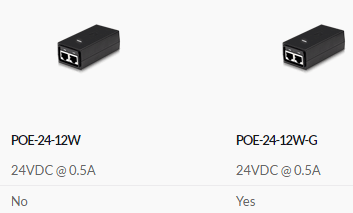

ter info: afgelopen week bij Azerty een AP-AC-Lite besteld en ook een nieuwe versie ontvangen (dus met 802.3af POE). Er zit overigens nog wel een 24V injector bij.
  • EdwinB
  • Registratie: September 1999
  • Laatst online: 08-11 00:29
Scriptonusman schreef op woensdag 5 april 2017 @ 12:53:
Een Lite heeft geen 802.3af. En wat bedoel je dan met "nieuwe versie"? Dat de firmware vrij recent is? Er is naar mijn weten namelijk niet een AP-AC-Lite V2 uitgekomen die wel 802.3af zou ondersteunen. Heb je niet perongeluk een PRO binnengekregen? Deze worden namelijk ook met injector geleverd.

EdwinB schreef op woensdag 5 april 2017 @ 13:40:
Met nieuw wordt in dit geval bedoeld, de nieuwe serie die native 48v PoE (802.3af) ondersteund. Alle UAP-AC-Lite en UAP-AC-LR's zijn voorzien van een nieuw stukje electronica die 24v Passive PoE en 48v (802.3af) mogelijk maakt. De UAP-AC Pro's kunnen daarentegen enkel 48v (802.3af/at) aan en krijgen derhalve ook de 48v PoE brick mee (5pack daargelaten). De overige AP's krijgen nog steeds de 24v PoE brick mee. Zo ook de UAP-AC-M.

Dat is dan wel een hele geheime nieuwe serie waar op de Ubiquiti website niets over wordt gerept. Ik zal eens kijken of ik dan nieuwe heb gekregen die 802.3af ondersteunen, want ik heb ze ook net een paar weken hangen.

EdwinB schreef op woensdag 5 april 2017 @ 13:54:
Is al meerdere malen hier aangehaald en ook op het community forum van UBNT vind je er wel info over..

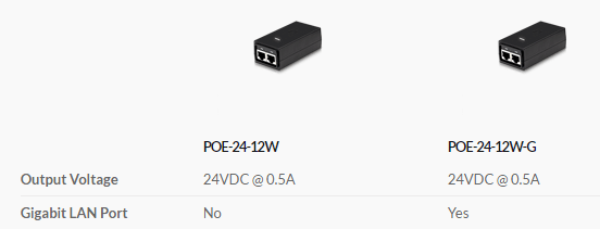

Dan staat er linksboven een blauwe driehoekige sticker met daarom een bliksemflits, GigE PoE en "Now supports 24V & 802.3af
Aanpassing van de hardware in het bestaande model, dus het klopt dat je daarvan niets leest. Gelukkig blijven ze innoveren, ze twijfelde bij de LR en de LITE al om van 24V af te stappen voor de lancering. Maar toch nog de keuze gemaakt om oudere klanten met 24v POE switches te blijven supporteren. Toen begon het geneuzel met de LR en LITE met de shielded UTP kabels waardoor units kort sloten.
Ze hadden hiervoor dus al een aanpassing in de LR en LITE tegen kortsluiting met shielded UTP kabels gemaakt. Nu deze aanpassingen met 48V, er zijn in feite al 3 aanpassingen gedaan.
Je kan er dan ook niets mee hooguit je 14 dagen retourtermijn hanteren als je niet de blauwe sticker hebt. Maar de productcodes zijn allemaal het zelfde waardoor je hem niet selectief kunt bestellen.

stormfly schreef op woensdag 5 april 2017 @ 16:41:
Het kost je wel verzendkosten dan helaas dus navragen bij een shop kan lonen.

Helaas geen sticker en heb ze (net) langer dan 30 dagen in huis :-(
Voor de werking van het AP maakt het natuurlijk niets uit, maar een eventuele aanschaf van PoE switch had wel wat goedkoper geweest.

EdwinB schreef op woensdag 5 april 2017 @ 19:12:
Ik heb gisteren de nieuwe MESH PRO in huis gekregen en deze gewoon op mijn though switch aangesloten op 48 volt, en dat werkt gewoon, je hoeft dus geen apparte switch te kopen hoor :-)

  • ThinkPad
Ik heb onlangs een AP AC Lite overgenomen hier in V&A, maar nu blijf ik in de Unifi software zien dat hij op 100FDX verbonden blijft. Heb de netwerkkabel van switch > POE-injector al vervangen en de kabel van POE-injector naar AP ook, maar hij blijft op 100FDX. De switch is gewoon Gigabit.
Zou het kunnen dat er een verkeerde POE-injector bij zat? Typenummer is GP-A240-050
Iemand die een nieuwe AP AC Lite heeft gekocht (voor dat gebeuren met die blauwe sticker voor 48V PoE gebeuren) en die hem wel op GigE heeft? Wat is het typenummer van jouw POE-injector?
Op de Ubiquiti site zie ik wel dat er verschillende modellen zijn:
Afbeeldingslocatie: https://tweakers.net/ext/f/el1F7NsJhdpkPuuJ06QjYAZz/full.png
https://www.ubnt.com/accessories/poe-adapters/
[ Voor 23% gewijzigd door ThinkPad op 07-04-2017 09:13 ]
  • anpat
  • Registratie: April 2016
  • Laatst online: 10-11 15:38
Als de POE 24 volt is is het goed... Ik denk niet dat dit aan de POE ligt,
Check het eens met je laptop op die kabel (wel degene die naar de POE adapter loopt en niet die van joue POE afkomt natuurlijk... Poort zou 1000 moeten zijn
  • loyske
  • Laatst online: 10-11 09:31
ThinkPadd schreef op vrijdag 7 april 2017 @ 08:44:
Iemand die een nieuwe AP AC Lite heeft gekocht (voor dat gebeuren met die blauwe sticker voor PoE gebeuren) en die hem wel op GigE heeft? Wat is het typenummer van jouw POE-injector?
Denk dat je inderdaad de verkeerde POE injector hebt.
Gebruik hier het type met de toevoeging G (denk dat je wel door hebt waar die G voor staat haha).
Typenummer is GP-A240-050G en werkt dus prima op 1 Gb.
Je hebt niet de juiste POE injector, model die jij hebt is geen gigabit.
Ik heb er nog wel eentje voor je liggen als je in de buurt van Leiden of Naarden zit.
Anders tegen verzendkosten mag je hem wel hebben hoor.
Degene met de "G" toevoeging is overigens het Gigabit model
