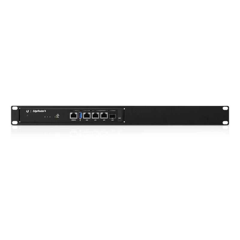

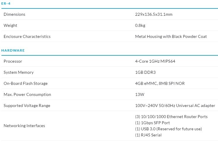

Eerste nieuwe hardware upgrade voor de Edgerouter serie is gearriveerd.. :-)
https://store.ubnt.com/co...eta/products/edgerouter-4
Featuring
  • New Design
  • (3) 10/100/1000 Mbps Etherent Ports and (1) SFP Port
  • 4-Core 1GHz MIPS64 Processor
  • Internal PSU
  • Fanless[/li
  • Desk, Wall, and RackMount options[/li
Balance schreef op woensdag 5 juli 2017 @ 12:23:
@hermanh @LightStar Er komt ook een EdgeRouter 6 (ER-6) met identieke hardware maar twee extra RJ45 gigabit ethernet poorten :)
Kunnen jullie hier al wat meer info (en afbeeldingen) over posten? Ik kan namelijk de link niet bekijken (geen account en geen US-based customer :-( .
Ik ben namelijk (al langer) van plan om deze http://www.ispsupplies.com/KAM-Fab-UB-RM1 aan te schaffen voor mijn ERL, Enkel is deze door de verzendingskosten redelijk prijzig.
Ik zie nu in jullie "featuring list" dat er "rackmount options" zijn. Daarom dacht ik misschien dat het interessanter is om nog even te wachten en een nieuwe aan te kopen (of is dit zinloos?) met rackmounts, dit is misschien kost efficiënter?

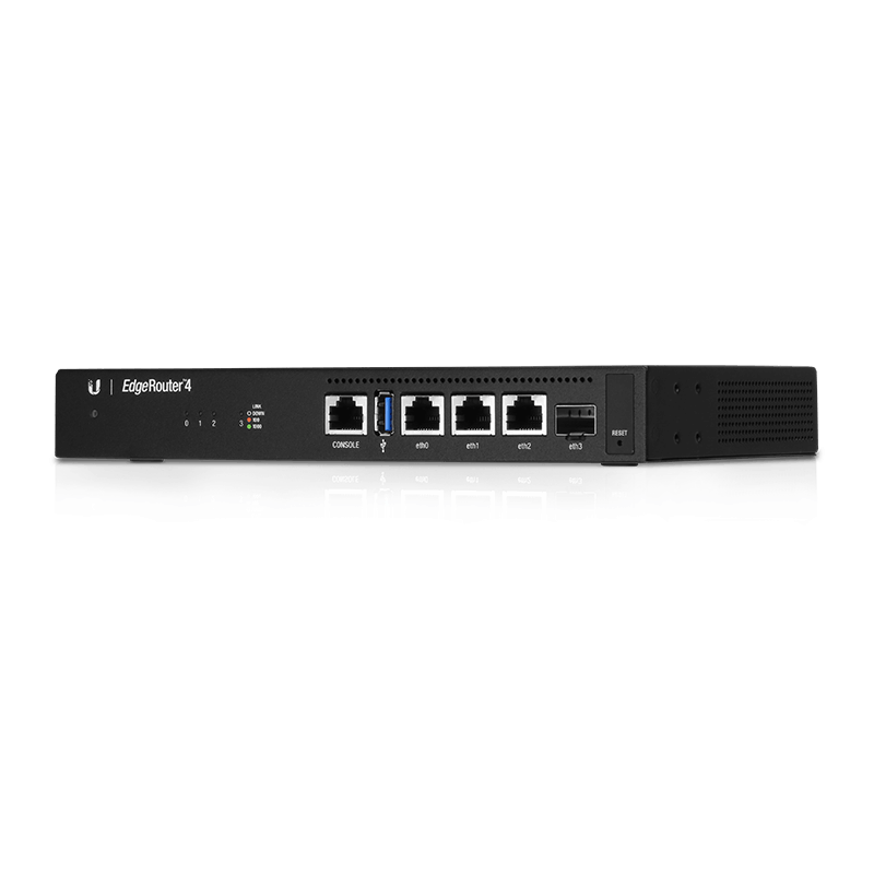

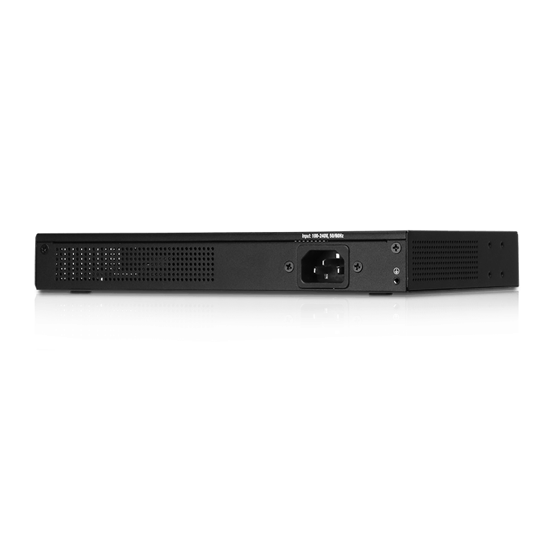

DenBenny schreef op woensdag 5 juli 2017 @ 13:39:
U vraagt wij draaien.
ERL4 Specs
ERL4 Front1
ERL4 Front and Bracket
ERL4 back

Bedankt, zou het de moeite zijn om de ERL te vervangen, of toch gewoon laten zitten?
Ik heb met de ERL totaal geen problemen, als ik hem hou zou ik hem enkel nog graag in een 19" rack hebben (maar zoals eerder vermeld, redelijk prijzig).
bij die ER-4, zitten daar de rackmounts bij of is dit een optie?
De ERL in een 19" is echt super simpel.
Paar oplossingen zelfs.
#1 leg je ERL op de switch/server die in je 19" hangt ;)
#2 mooie legplank in je 19" hangen en daar de ERL op leggen
#3 een 19" blindplaat monteren, gat ter grootte van de ERL er in maken en de ERL dan monteren.
Scientia Potentia Est

In beta zit ie erbij, commercieel is het een optie.

Ik verwacht in iedergeval dat deze ER4 betere performance geeft als het gaat om throughput icm DPI.
Op dit moment kan de ERL makkelijk mijn lijnsnelheid aan als ik basis features gebruik. Maar zodra smart queueing of DPI aan wordt gezet dan stort de snelheid in.
Verder zal de OS feature-set hetzelfde zijn, dus los van een extra netwerkpoortje en een SFP poort moet je zelf evalueren of het een upgrade waard is.. :)
