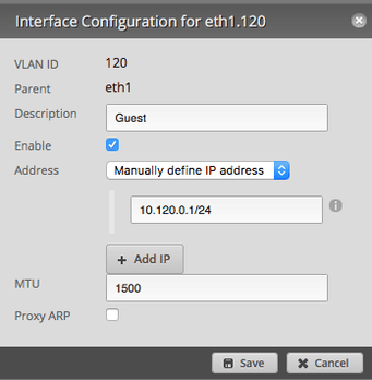

djkavaa schreef op donderdag 30 maart 2017 @ 16:49:
VLAN's ga je niet krijgen zonder een router die daar weer DHCP etc. op gaat doen of je moet een managed switch hebben die dat kan doen.
Maar dat is niet echt aan te bevelen, beter dus een Edgerouter nemen. En daar je VLAN op configureren en die dan meegeven aan de Access Points op het Gasten netwerk.
Je stelt dan op je Edgerouter ook Block rules in zodat je niet bij het andere VLAN kunt.
Je kunt dan ook in de Edgerouter FireWall Rules maken zodat alles geblokkeerd wordt op het gasten netwerk behalve wat je open zet.
We hebben dat zelf bij alle klanten draaien en werkt perfect.
Als er toch vaak een gast komt die iets niet kan of een bepaalde poort nodig heeft, dan kunnen we die op afstand open zetten voor de klant.
Je kunt ook werken zonder VLAN's dan zet je de Guest Policy aan op het Gasten netwerk in de Controller.

MRE-Inc schreef op dinsdag 11 juli 2017 @ 15:17:
Ik heb nu guest policy op het gasten netwerk ingesteld in de controller, dus zonder vlans te gebruiken. De clients die connecten via het gasten netwerk krijgen dus een ip adres uit dezelfde range als de normale lan clients. Eigenlijk wil ik het niet zo hebben, maar mijn netwerk bestaat uit:
ERL ------> Unmanaged Switch ---------> UAP Lite
Bedoel je met je opmerking hierboven dat je dus alleen op de ERL 1 extra vlan hoeft aan te maken en deze dient op te geven in de controller zodat de guest policy dan over het vlan gaat ? Nogmaals, mijn switch is unmanaged en heeft dus geen vlan support. Ik vraag me dus af of je het gasten netwerk dus ook zonder managed switch die vlan ondersteuning heeft, kunt instellen.
Heb dit filmpje overigens bekeken en daar heeft die gast ook een managed switch die vlans ondersteunt.
[video]
Klopt een Unmanaged Switch laat alles door.
Let er dan dus wel op dat het VLAN in de edgerouter Tagged over je lijntje heen gaat anders heb je geen netwerk meer ;)

djkavaa schreef op dinsdag 11 juli 2017 @ 15:28:
Ja maar hoe markeer ik het verkeer als Tagged ? Ik heb immers geen switch die vlans ondersteunt en normaal gesproken geef je per poort op de switch toch aan of iets trunked/tagged etc moet zijn ? Of kan je dat ook op de ERL instellen ?
XBL: MRE Inc
  • Kavaa
  • Laatst online: 10:13
Kavaa
MRE-Inc schreef op dinsdag 11 juli 2017 @ 15:34:
Tagged geef je dan aan op de Edgerouter. En dan gooit hij het er tagged over heen.
Je switch doet er niets mee die geeft het gewoon door.
En dan tagged op pakken door het in te stellen in de controller zoals je aangaf.
ICTWebSolution - Wi-Fi Problemen? Stuur maar een berichtje! - Wi-Fi Bereik verbeteren?

MRE-Inc schreef op dinsdag 11 juli 2017 @ 17:07:
Ik zie in de gui en de in de Config tree nergens een optie om tagging in te stellen. Enig idee hoe ik dit moet doen ? De help van UBNT heeft het eigenlijk alleen maar over managed switches waarop dat ingesteld moet worden.
Als je het zo instelt zou het moeten werken.
Afbeeldingslocatie: https://tweakers.net/ext/f/DjKRK1q7c5jLZDrieWXpQh2V/full.png
Je hebt dan wel nog geen Guest Firewall Rules etc. etc. Dus die moet je dan ook nog maken en toekennen etc.

djkavaa schreef op dinsdag 11 juli 2017 @ 20:18:
Ik mag elk willekeurig vlan nummer gebruiken ? Of moet het specifiek 120 zijn ? Ik had zelf in gedachten vlan 50 dus dan zou het eth1.50 worden bij mij.
Iig dank :D

MRE-Inc schreef op dinsdag 11 juli 2017 @ 20:22:
Iig dank :D
Dat mag je zelf bepalen al maakt je er 112 van >:)

Kan iemand controleren of de verbinding zo moet gaan werken?
Momenteel heb ik eth6 en eth7 (sfp) als router, afhangelijk van het vlan waar de gebruiker op zit.
De Unifi switch lijkt dit niet leuk te vinden (eth6 wordt als uplink gezien, waardoor eth7 dit dus niet is? en hierdoor niet online kan?)
Ik wil nu alles via de vlan's laten lopen over de SFP (eth7).
Deze config ga ik er zo tijdens de pauze inschieten... wil alleen zeker weten dat ie werkt.

Jeroen_ae92 schreef op woensdag 12 juli 2017 @ 11:47:
Ik neem aan dat je alle VLAN's van eth6 verplaatst hebt naar eth7 en daar gecombineerd hebt met de bestaande instellingen. Ziet er ansich goed uit maar het is me nogal een shitload aan informatie :P
eth6 en eth7 zijn de upstream porten.
pppoe0 en eth2 zijn de fail-over wan.
Klopt, ik heb eth6 en eth6.5 verplaatst naar eth7 en de vlans daar onder. Daarna search and replace gedaan. eth6 -> eth7
eth6.5 -> eth7.5
eth5 -> eth7.2 enz.
Config is grofweg:
pppoe0 komt van eth1.6 en is de WAN
eth2 is de failover voor de WAN
eth7 (incl alle vlans) gaan naar de unifi switch
