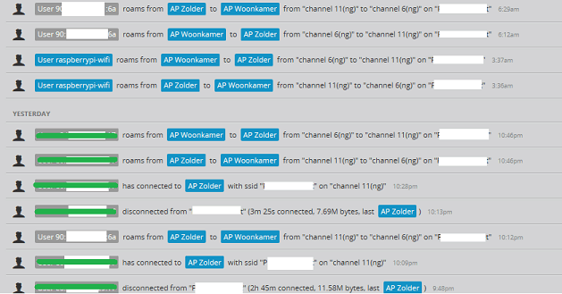

  • ThinkPad
  • Laatst online: 20:42
Gisteren met m'n iPhone nog wat te browsen in bed (1e verdieping). Helaas ging dat niet echt van harte, om de paar (5?) minuten werd de wifi-verbinding verbroken:
22:51
22:55
23:02
23:05
23:10
23:12
Wifi uit en weer aangezet en hij maakte weer verbinding, om dan een paar minuten later weer op 4G te springen.
Ben gaan slapen met de gedachte "Morgen even in de UniFi logs kijken, heb vast de 'Min. RSSI' te strak staan waardoor de client bounced tussen AP beneden en AP op zolder".
Vandaag gekeken in de logs, maar daarin kan ik na 22:46 niks vinden :?
Afbeeldingslocatie: https://tweakers.net/ext/f/sZhRiIJ4IZa2zHeGgnRVaXgt/full.png
(Groen = mijn iPhone)
Iemand een idee hoe ik dit kan debuggen? Voor €160 aan AP's hebben hangen en dan disconnects hebben is natuurlijk niet de bedoeling >:)
Client is een Apple iPhone 5s met iOS 10.3.2. De accespoints zijn 2x de AP-AC Lite (beneden de oude generatie, boven de nieuwe generatie die 802.3af zou kunnen).
Gelijk nog een andere vraag, je ziet dat ik beide AP's een ander kanaal heb gegeven, is dit common practice of moeten ze allebei op hetzelfde kanaal uitzenden om roamen gemakkelijker te maken?
[ Voor 11% gewijzigd door ThinkPad op 30-06-2017 10:11 ]
  • stormfly
stormfly
@ThinkPad
alle features uitschakelen zoals:
  • minRSSI
  • ATF
  • Band Steering
  • vermogen van 2.4Ghz naar LOW of MED
  • vermogen van 5Ghz naar HIGH
  • scan met een pc/mac tool welke kanalen er bij jou druk zijn, of lees de utilizatie grafiek uit op de AP's
  • zorg dat alles een apart (zo rustig mogelijk) kanaal heeft zodat ze elkaar niet storen
  • Vanzelfsprekend de SSID voor 5G en 2G exact dezelfde naam en password, zodat je devices kunnen schakelen naar 5G
In jouw log zit je alleen op 2G en die band is brak, je kan het beste focussen op 5G maar dan moet je eerst het 2G vermogen verlagen. De client kiest altijd het hardste signaal...
Daarna nogmaals testen, die geavanceerde features heb je niet nodig met apple clients etc. Als je een wat brakkere Android build hebt kan het helpen omdat zij zich niet (altijd) aan de WiFi standaarden houden.
[ Voor 51% gewijzigd door stormfly op 30-06-2017 10:39 ]
  • ThinkPad
@stormfly Goede tips, bedankt!
KISS is dus eigenlijk het beste? Moet ik zaken als 'Min. RSSI' dan maar gewoon niet gebruiken?
Geen Android aanwezig, alleen Apple (iPhones & iPad), twee laptops en wat ESP8266 IoT dingetjes.
En HT20 vs HT40 op de 2,4Ghz? Meen dat HT20 werd aangeraden voor stabieler netwerk?

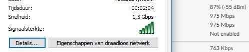

Ik heb hier ergens gelezen dat je vooral de lage kanalen moet kiezen als je 1300 Mbit wil hebben. Dat gedaan en zie:
Afbeeldingslocatie: http://files.winwiz.nl/wifi1300b1.png
Macbook Pro 2016 + AC Pro op ongeveer 5 meter
[ Voor 74% gewijzigd door winwiz op 30-06-2017 20:13 ]

@winwiz Heel apart, 30 cm, 1 meter, 5 meter geen 1300Mbps, ik snap het gewoon niet meer.
Met andere merken wifi werkt t wel, RMA heeft niks geholpen...

yzf1kr schreef op zaterdag 1 juli 2017 @ 12:07:
Aangezien we niets weten over je configuratie kan er geen zinnig woord over gezegd worden.
Maar de kans is groot dat het een gebruikers/instellingsfout is.
en een plaatje zegt ook niet zoveel .. :-)
Afbeeldingslocatie: https://tweakers.net/ext/f/8zc7l3i3yrqvD4VfXi6HL6eX/full.jpg
Wintendo zegt dat ik full 1.3 heb .. Jippiieeee
Unifi vind iets anders .. bummer ..
Ga er niet van wakker liggen .. ik kan alles wat ik wil ;)

stormfly schreef op maandag 3 juli 2017 @ 10:07:
Hmmm ja en nee, commercieel een goed verhaal maar ik zie niet waar de echte snelheidswinst zou moeten optreden bij een WPA netwerk? Die heeft al een minimaal aantal authenticatie slagen, het artikel is wat slecht onderbouwd mbt tot WPA2 reguliere netwerken. Het is altijd zo lekker makkelijk om je als partij te verschuilen achter "t is a solution taking inspiration from 802.11r, with a few key proprietary differences."
Dit lijkt een normale WAP2 authenticatie slag te zijn:
Maar ik begrijp dat het standaard aan staat, 5.5.19 met firmware 3.8.3 heeft dit default aan staan?
Dit valt voor mij net zoals de antenne radiation patronen van UBNT, kortom " koop de HD" want die is super rood en dus heeft hij super veel bereik... :9 #Wopper krabt aan zijn hoofd.
Effectief werkt deze roaming prima is mijn ervaring met een redelijk aantal sites. Staat zeker default aan met die versies.
Dat van die AC-HD zie ik niet terug in uitingen van UBNT zelf. Wel zijn er (helaas) genoeg gebruikers die zo simpel denken.

slooffmaster schreef op maandag 3 juli 2017 @ 21:03:
Als je kijkt naar de echte wifi merken zoals Cisco dan ga je zo'n "rode" antenne plaat niet aantreffen. Het is bijna onmogelijk om dat afstraal patroon te krijgen wat zij pretenderen. Je hebt altijd "lobjes" in antenne patronen.
Maar iedereen haal eruit wat voor hem relevant is👍
