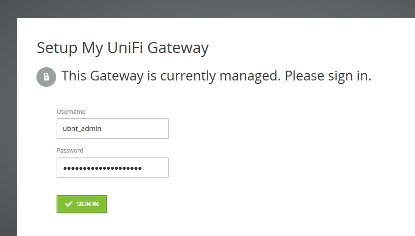

Iemand hier die het gelukt is om een OpenVPN server te configureren op ER of USG die luistert op tcp 443?
Heb een werkende OpenVPN server op udp 1194, maar zo snel als ik de poort aanpas naar tcp 443, dan start de OpenVPN server niet meer.

loyske schreef op vrijdag 23 juni 2017 @ 11:24:
Draait er misschien al iets op poort 443?
Staat er iets bruikbaars in de logging?

lier schreef op vrijdag 23 juni 2017 @ 11:41:
Niet dat ik weet!? Draait de USG default iets op 443?
loyske schreef op vrijdag 23 juni 2017 @ 13:02:
een webinterface ;)
Afbeeldingslocatie: https://tweakers.net/ext/f/1Wj4N58yd2VcrcycmEEAD47P/medium.png

  • loyske
  • Laatst online: 16:50
Haha fijn, eens kijken hoe we die uit krijgen 8)7
Edit: service gui https-port veranderen dus :P
