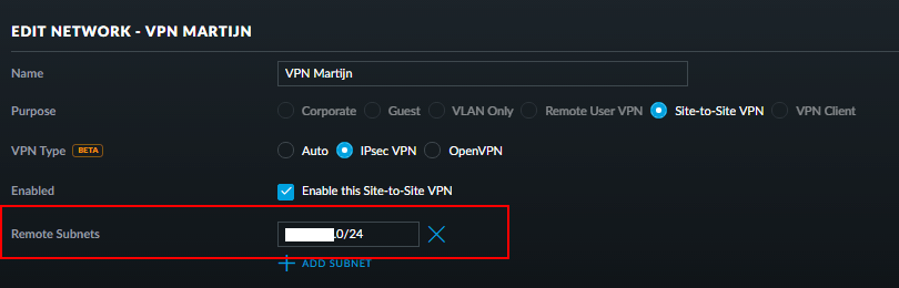

  • tcviper
  • Laatst online: 14:22
tcviper
Weet iemand toevallig hier wat het makkelijkste is om 2 locaties aan elkaar te knopen met op beide plaatsen bijv een USG en wat je daarvoor moet configgen? Wat ik wil is dat het niet uitmaakt waar men werkt, op beide locaties moet men aan alles kunnen, dus eigenlijk 1 groot LAN netwerk ervan maken over het internet heen.
[ Voor 18% gewijzigd door tcviper op 18-06-2017 11:10 ]

tcviper schreef op zondag 18 juni 2017 @ 11:09:
Geen ervaring mee, maar lijkt mij dat je een site-to-site VPN wilt hebben. Als beide USGs ook nog eens in dezelfde controller draaien (met 2 sites dus) moet dat volgensmij vrij eenvoudig zijn omdat de controller dan zelf de juiste configuraties inregelt.
Je kan is kijken naar het YouTube kanaal van Willie Howe. Hij heeft er een video over gemaakt:
YouTube: UniFi Site-to-Site VPN
Misschien dat je daar verder mee komt! :)

sp.boot schreef op maandag 19 juni 2017 @ 09:26:
Got ya en thanks :) Het enige wat hierin ontbreekt is dat ie niks verteld over hoe dat dan over de Site to Site werkt met DHCP ranges enzo. Als Site A (192.168.1.x heeft) en Site B (192.168.1.x heeft) zal het waarschijnlijk niet werken dus neem aan dat ieder 'netwerk' dan wel een aparte IP range moet krijgen op LAN.

Orii schreef op maandag 19 juni 2017 @ 13:53:
Ik ben ook bezig met site2site vpn's, moet me nog even in de materie verdiepen :)
Vooral de vraag hoe ik ervoor zorg dat niet alles via de vpn loopt, eigenlijk moeten allleen de backups via de vpn van de ene naar de andere kant :) De rest van de data gewoon via de ISP :)
Ja juist, ik wil dus wel dat LAN apparaten met elkaar kunnen communiceren maar het internet verkeer moet gewoon via de eigen lokale router (USG) lopen.

PheraX schreef op maandag 19 juni 2017 @ 12:55:
Bedankt voor de reactie, ik heb volgens mij 1 netwerk waar alles op loopt. Ik kan namelijk wel via wifi mijn pc benaderen om bestanden te delen.
Welke reciever gebruik je? Lijkt me meer een Spotify probleem dan een netwerk.Is de pc bekabeld ? En als je het via een laptop draadloos doet?
Je geeft in de site to site vpn de subnetten op welke hij kan/mag benaderen.

Verwijderd schreef op maandag 19 juni 2017 @ 14:09:
Volgens mij is dat dan verandert in controller 5.6.8 want als ik site to site vpn pak heb ik alleen de optie VPN Type en Remote site te selecteren ;) Zie daar niks van network instellingen verder bij.

tcviper schreef op maandag 19 juni 2017 @ 14:59:
Net even gekeken en staat onder remote subnets dus niet veranderd.
Afbeeldingslocatie: https://tweakers.net/ext/f/clWUN06wrpx4bT4BIYLG4FGp/full.png
-edit-
Ik zie het nu. Jij gebruikt vast de autovpn.
[ Voor 6% gewijzigd door Verwijderd op 19-06-2017 15:15 ]
