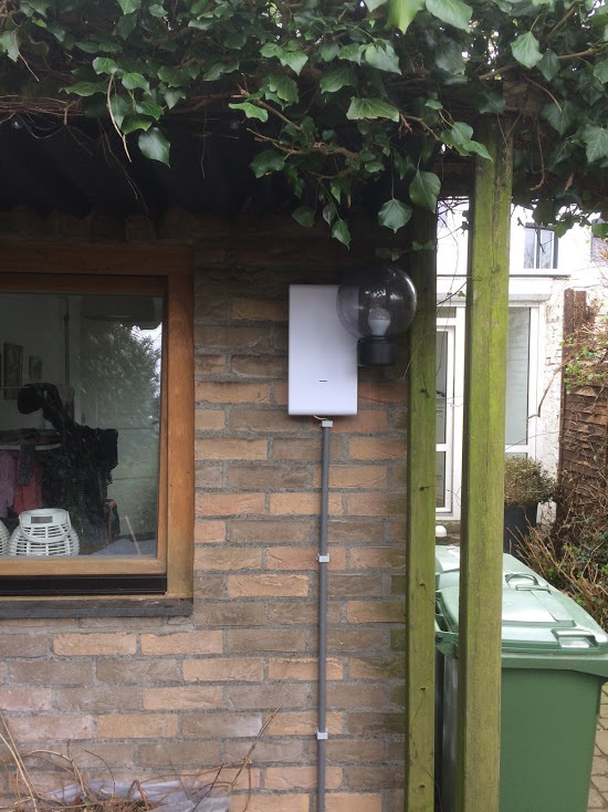

Dit is mijn Mesh Pro. Het is best een bakbeest. Ik zou voor een gewone Mesh gaan als je hem niet echt nodig hebt. Ik heb jammer genoeg geen AC-Pro of Mesh voorhanden (alleen een AC-HD en een AC Lite.
Afbeeldingslocatie: https://tweakers.net/ext/f/QbQUXLus7IcwJQRBxvxNSIEY/full.jpg
[ Voor 7% gewijzigd door Verwijderd op 10-05-2017 12:47 ]
  • LightStar
  • Laatst online: 04-11 15:12
Bijna 5 stenen dat is idd wel redelijk groot, de enige waarom ik hem zou willen is om mijn gehele netwerk op Pro niveau te hebben.
Ik denk (nu ik die foto zie) voor de normale versie ga.

Bovendien zijn de LR's toch een stuk kleiner dan de Pro's.
Ik ben voor de meeste locaties voor de LR's gegaan (behalve mijn eigen appartement... daar heb ik HD's geplaatst :P )

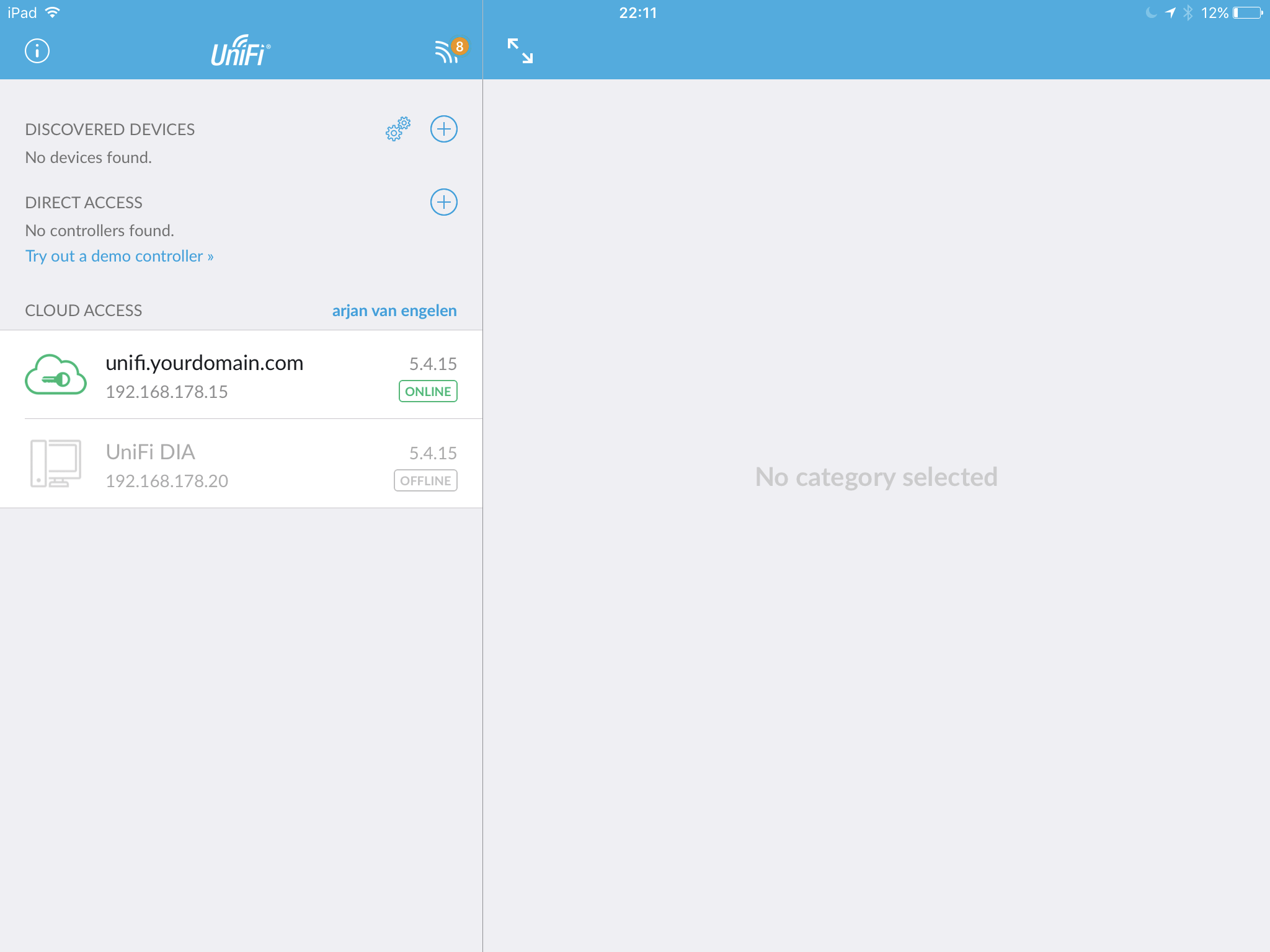

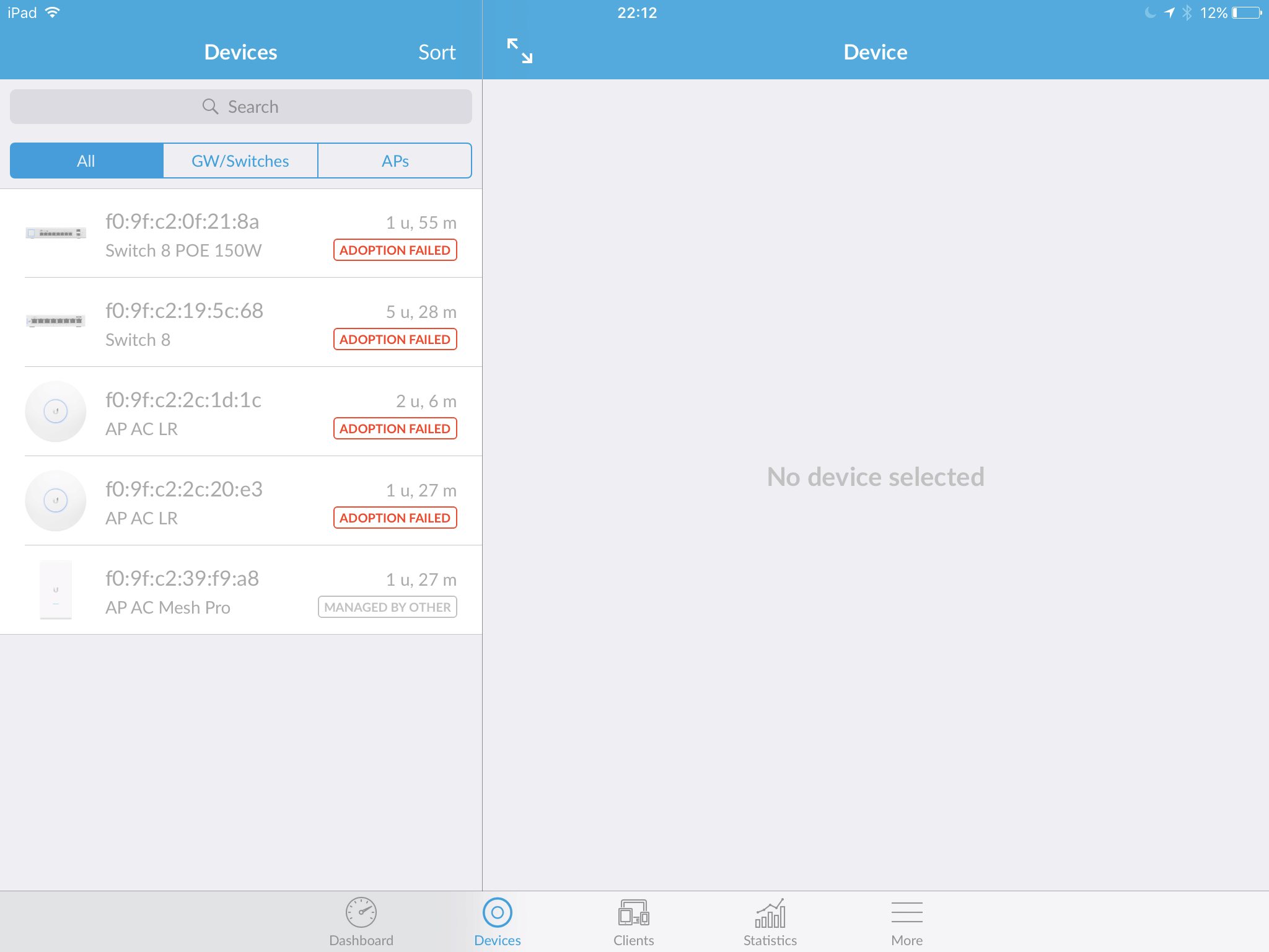

Ik heb hier een netwerk draaien met 3 accespoint via 2 switchen.
Dit alles geconfigureerd op mijn laptop in het lokale netwerk, om ook te kunnen monitoren heb ik aan sluitend nog een cloud Key gekocht. Maar hoe krijg ik nu de lokale configuratie op de cloud Key ?
Als ik het probeer via de optie maak en laad back up loopt deze vast.

Arie26 schreef op vrijdag 12 mei 2017 @ 22:21:
Er zijn meerdere manieren.
Eerste en simpelste zou zijn het ip adres van je oude controller (notebook) aan je cloudkey geven. Het inform adres hoef je dan niet te veranderen.
Tweede zou zijn inloggen met ssh op de unifi producten en het inform adres aanpassen naar het nieuwe ip adres.
Derde zou kunnen zijn de unifi producten resetten en dan adopten in de cloudkey. Of de configuratie dan van de back-up wordt overgenomen durf ik alleen niet te zeggen.
  • Arie26
  • Laatst online: 07-11 16:19
Ga ik daar morgen mee aan de gang, is het mogelijk om in optie 3 alles te resetten / fabrieksinstelling zonder fysiek bij de acces-point te komen ?
Teteringen
  • MdBruin
  • Laatst online: 12-05-2024
Ja, in de oude controller zeggen dat deze de ap's moet vergeten.
Daarna moet je ze kunnen adopten in de cloudkey.
Eenmaal geadopt zou ik de oude configuratie importeren om de oude instellingen weer te activeren.

  • MdBruin
Arie26 schreef op zaterdag 13 mei 2017 @ 06:35:
Kan je toevallig zo zeggen hoe ?
Ja kan ik ;)
Twee manieren:
Eerste via SSH inloggen op de AP's
In de oude controller kan je zien welke IP adressen ze toegewezen zijn.
Maak een SSH verbinding naar het AP op poort 22
Log in met je standaard inloggegevens van je controller
Type:
mca-cli
en:
set-inform http://ip-of-controller:8080/inform
Hierdoor wordt het inform adres gewijzigd, gebruik het ip adres van de cloudkey, daarna even kijken in de cloudkey of ze automatisch worden adopt of dat je het nog even zelf moet doen.
Tweede, in de controller naar Devices gaan en dan op het mac adres klikken op het properties menu te krijgen. Ga daarin naar Configuration en dan zie je onderaan staan Forget this AP.
Daarna kan je in de cloudkey het AP adopten aangezien deze is gereset.

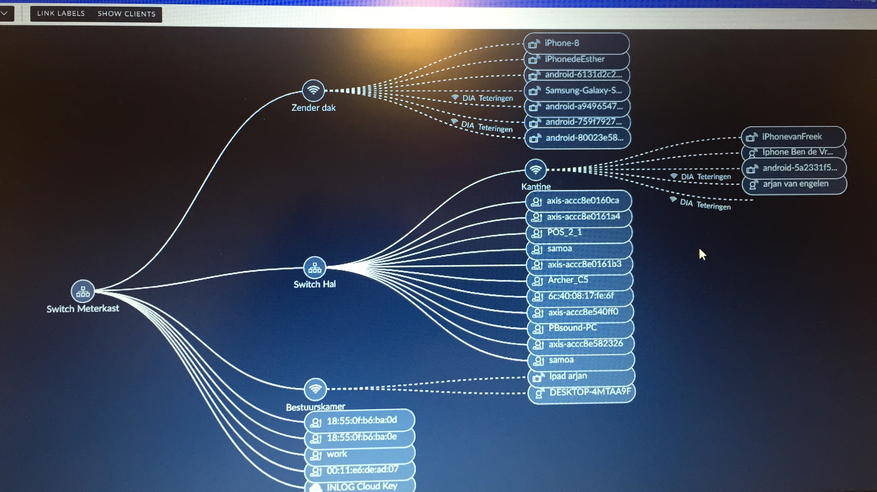

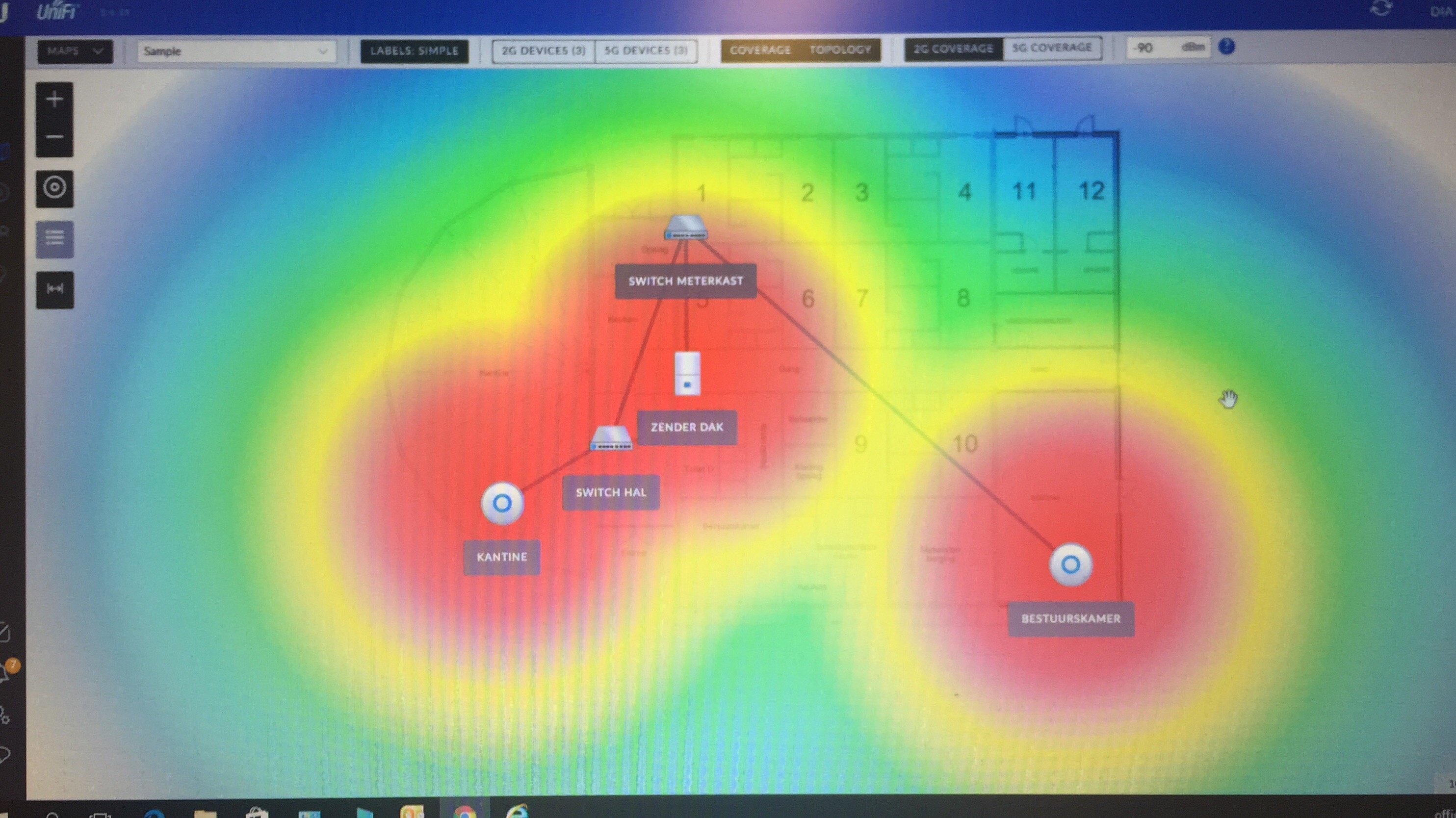

Het is gelukt hoor, ik heb eerst maar eens de cloud Key gerest.
En opnieuw aan gemeld en dergelijke.
Met de software een backup gemaakt en deze ingeladen op de Key.
Nu ziet hij alle apparaten maar kan er niet bij omdat ze in gebruik zijn.
Aansluitend 1 voor 1 afmelden in de software en dan kan je ze koppelen op de Key.
Gelukt, puuuuf.
Maar werkt als een treintje
Afbeeldingslocatie: https://tweakers.net/ext/f/h5sFPmv8UV3oK0F5X9vRYF0d/thumb.jpg
Afbeeldingslocatie: https://tweakers.net/ext/f/bvffX8kVBQdGZXYbgjVryfny/thumb.jpg
Is misschien niet de meest snelle manier maar werkt top.
