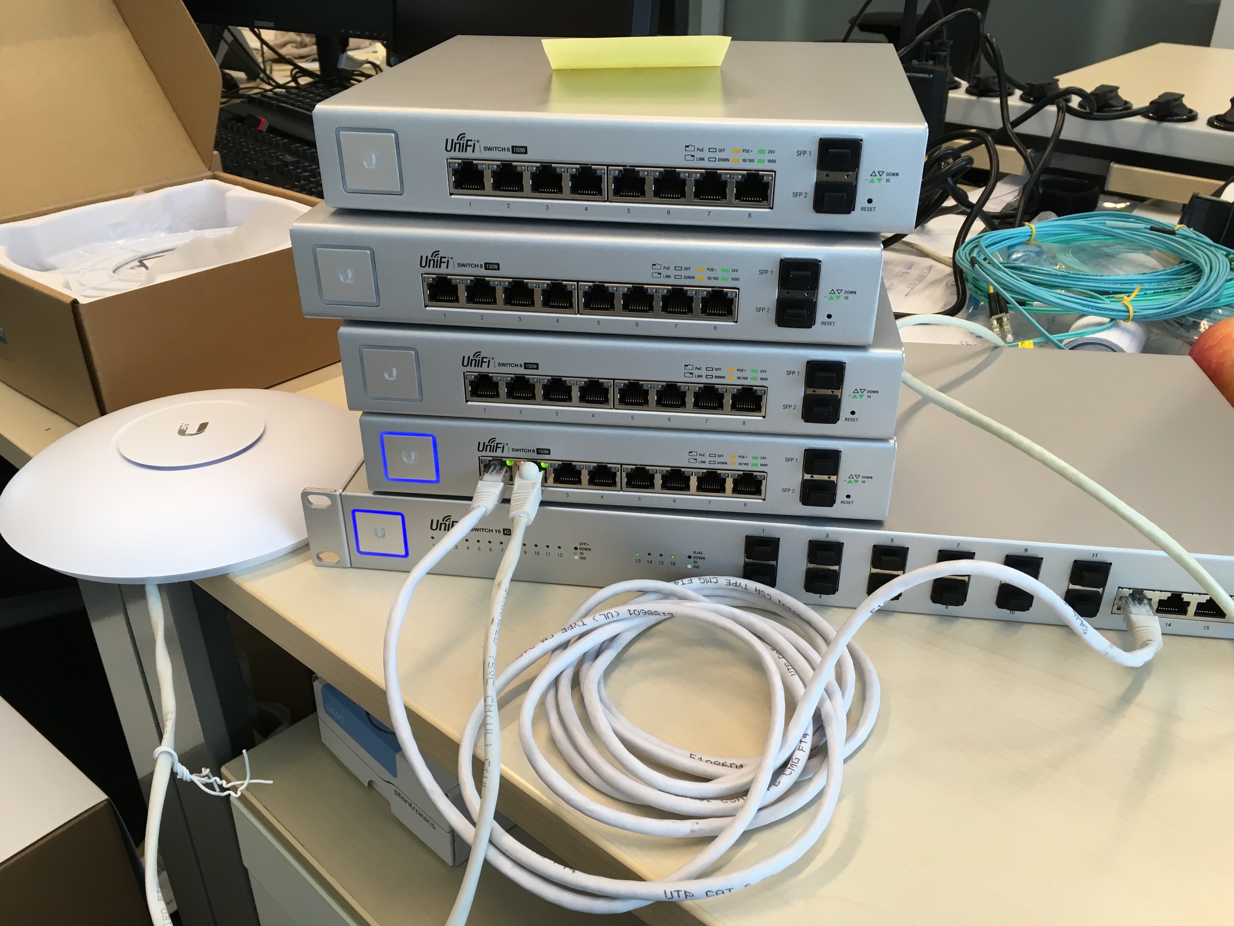

Voor een kantoorpand heb ik momenteel al 10 Unifi AP's hangen:
6x de AP-pro en 4x de AP-AC-pro, omdat de dekking nog niet goed genoeg is hebben wij verscheidende meeting verricht en besloten dat we nog 8 AP-AC-Pro's gaan bijkopen, en omdat ik het dan gelijk goed zou willen doen heb ik de volgende configuratie bedacht:
er zijn 4 patchkasten om de verschillende verdiepingen en vleugels te bedienen, en deze zijn onderling met glas aan elkaar verbonden.
8x UniFi AP-AC-Pro
4x UniFi Switch 8 (150W)
8x UF-MM-1G
1x UniFi Switch 16 XG
alle 4 de Unifi Switch 8 komen samen op de Unifi Switch 16XG die dan weer verbonden word met de core switch van deze locatie.
Waar ik nog geen een duidend antwoord op kan vinden is of de Unifi Switch 8 (150w) 8, Unifi AP-AC-Pro's van POE kan voorzien. (ik wil eigenlijk af van die vervelende POE injectors.)
Dit linkje https://help.ubnt.com/hc/...ted-Devices#48V%20devices doet mij dan weer vermoeden dat een AP-AC-Pro alleen op port 8 gevoed kan worden?

Gohan-san schreef op dinsdag 2 mei 2017 @ 16:09:
8x UniFi AP-AC-Pro
8x UF-MM-1G
Unifi Switch 8 (150w) ondersteund de volgende PoE:
Eight Gigabit RJ45 ports offer different power output options: auto-sensing IEEE 802.3af/at PoE/PoE+ and 24V passive PoE, and two SFP ports provide optical fiber connectivity options to support uplinks of up to 1 Gbps. (bron)
de Unifi AP-AC-Pro heeft de volgende PoE nodig 802.3af (bron)
Alle 8 poorten kunnen afzonderlijk danwel te gelijk op de gewenste PoE standaard ingesteld worden, of zelfs gebruik maken van auto sensing. Dus ja de betreffende switch kan de Unifi AP-AC-Pro's van stroom voorzien.
(ik heb zelf een Unifi switch 16 (150w) en die voorziet op dit moment slechts 2 AP's van PoE, maar dat kunnen er dus zelfs 16 zijn).

Dinsdag de spulletjes ingekocht, en vanochtend kwam alles al binnen:
Unifi stapel
ik had de SFP modules besteld, maar daar een foutje zjin het de SFP+ modules geworden en die werken dan weer helaas niet in de US8 switches, dus moest ze even via koper bekabelen.
Voor wat betreft vlannen heb ik een vraagje:
Ik heb een management vlan (21), een vlan voor mijn AP's(210) en een vlan(27) voor het wifi netwerk zelf.
Echter als ik bij vlan config kijk is heb je alleen maar de keuze om Alles toe te voegen, of 1 vlan...
Mijn netwerk is als volgt:
Tagged lijntje --------alle vlans tagged op------ > Switch 16 XG --------alles tagged---> 4x US8
vanaf de US8 wil ik dan het management van de AP's in vlan 210(op een normale switch zet ik deze untagged) zetten
en vervolgens vlan 27 tagged erop. (op dit kabeltje wil ik absoluut vlan 21 niet)
maar hoe krijg ik dit voor mekaar?
