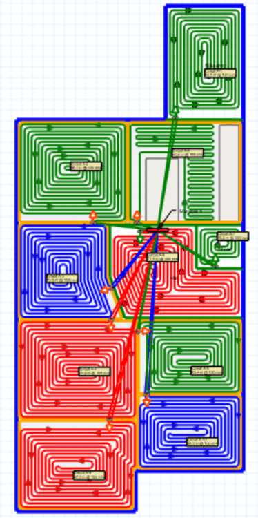

@MENACExz Welke cv-ketel heb je?
Ik zou als ik jou was ook ervoor kiezen om meer groepen van kortere lengtes, dus dichter tegen de 60 m buislengte per groep. (Dus niet per m²)
Dat heeft ermee te maken dat de circulatiepomp in een cv-ketel minder sterk is dan die in een warmtepomp. En je wil wel dat de ketel het water door de buizen heen kan duwen. De pomp moet dan waarschijnlijk op de hoogste stand en Ta en Tr dicht bij elkaar. Dat is als je kiest voor een pomploze verdeler zoals deze:
Afbeeldingslocatie: https://tweakers.net/i/e7yRwVy0TaGx685msqt0Pu7vLM8=/full-fit-in/4920x3264/filters:max_bytes(3145728):no_upscale():strip_icc():fill(white):strip_exif()/f/image/F6TIKsHhzKLBHyTBfS5j4I4H.jpg?f=user_large
Je kunt ook kiezen voor een pomploze verdeler met een pompgroep die later als de wp er is eraf gehaald kan worden zoals hieronder. Bijkomend voordeel is dat de cv-ketel dan een iets hoger rendement heeft omdat je met een hogere Ta en lagere Tr kan stoken.
Afbeeldingslocatie: https://tweakers.net/i/mvwleXOL-ym4MdBItgPi6UcHHKM=/full-fit-in/4920x3264/filters:max_bytes(3145728):no_upscale():strip_icc():fill(white):strip_exif()/f/image/hhVppJ3baJ94T5Pob85tsHhL.jpg?f=user_large
Let er ook op dat ze de buizen in slakkenhuispatroon leggen.

Dank voor je snelle reactie @Superbeagle
De ketel is een Remeha Avanta 35c uit 2014.
Er wordt nog geprobeerd zo kort dag de groepen aan te passen naar 8 groepen, dat zou resulteren in een 67,5 m per groep, stuk beter dan 90 m per groep met 6 groepen.
De vloerverwarming wordt in slakkenhuispatroon gelegd. :)
Nu nog even kijken met wat voor verdeler ze op de proppen komen.
Desnoods leggen ze eerst de 8 groepen en komen ze later nog terug voor de verdeler.
Maandag wordt de dekvloer gestort dus groepen erbij kan dan niet meer, een andere verdeler nog wel.

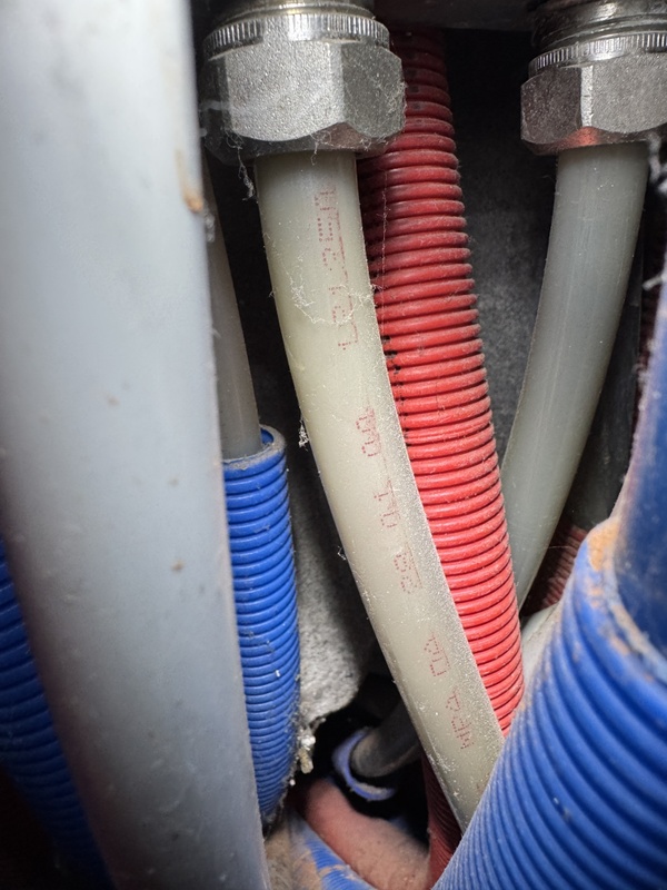

Beste Tweakers,
Onze huidige woning is voorzien van een vloerverwarming uit 1997. Deze dient als hoofdverwarming met de volgende specificaties.
Oppervlakte: 65m2
HoH: 20cm
Groepen: 5
Leidingen: 20x3,4 WTH zuurstof diffuus (blauw)
Verdeler: Mengverdeler WTH
Pomp: Grundfos UPS 50-25 180 (100watt).
Pompstand: 3
Nu hebben wij inmiddels een Elga Ace 4kw geplaatst en de mengverdeler vervangen voor een LTV open verdeler zonder pomp.
Nu zit ik met twee vragen die ik niet beantwoord krijg.
1. Wat is het ideale debiet voor mijn warmtepomp om op te draaien met deze leidingen?
2. De langste groep van de 5 blijft altijd koud tov van de vier andere groepen. De gem delta T is tussen de 4-5 graden. Bij de langste groep is het tussen 7-8 graden.
Ik zie uit naar jullie advies!

Hoi allemaal,
Hier bezig met een vloerverwarming setup voor ons koophuis.
Ik ben benieuwd naar jullie input en tips om de setup te verbeteren. Wees gerust kritisch. Het is voor mij de eerste keer vloerverwarming plaatsen en deze setup is volledige gebaseerd op online info inwinnen (zowel op tweakers als via bekende youtube kanalen.
Situatie
  • Woning met 3 verdiepingen uit de jaren 90 (wordt nog deels nageisoleerd)
  • Er wordt veel thuisgewerkt en we hopen op gezinsuitbreiding in de toekomst, dus boven een comfortabele warmte is gewenst.
  • Vloerverwarming op elke verdieping
  • Warmtepomp van 6 kW nominaal (4 kW bij -10°C)
  • Temperatuurverschil aanvoer/retour (ΔT): 5°C
  • HoH van 10 cm
  • Voor zowel verwarmen als koelen
Debietberekeningen
Totaaldebiet voor 6 kW:
(6 × 860) / 5 = 1032 liter per uur
Debiet per verdieping (bij gelijke verdeling over 3 verdiepingen):
Vermogen per verdieping = 6 / 3 = 2 kW
Debiet per verdieping = (2 × 860) / 5 = 344 liter per uur
Leidingdiameters
  • Warmtepompleidingen en verticale aanvoer/retourleidingen: 1032 l/h → DN25
  • Aftakkingen naar elke verdeler per verdieping: 344 l/h → DN20
  • Vloerverwarmingsbuizen per groep: 100-300 l/h → DN16
Ik ga ervanuit dat de diameters voldoende capaciteit en marge bieden. DN25 voor de hoofdleidingen kan het totale debiet makkelijk aan. DN20 naar de verdelers is max telkens 1 meter leiding lengte en DN16 dus voor de individuele vvw groepen.
Momenteel zitten we nog tussen 2 manieren van de VVW plaatsen te tobben:
optie 1 - infrezen (vanwege diepte elektra):
  • infrezen in begane grond dekvloer
  • 1 verdieping dekvloer 10mm verhogen met egaline, daarna infrezen
  • zolder dekvloer 15mm verhogen met egaline, daarna infrezen
optie 2 - nieuwe dekvloer:
  • Begane grond infrezen of zandcementdekvloer eruit halen
  • 1e verdieping dekvloer eruit, opnieuw leggen met draadmatten
  • Zolder dekvloer eruit, opnieuw leggen met draadmatten
Het probleem met infrezen lijkt dat de meeste bedrijven max buizen leggen met een DN van 12, en de buizen vaak niet zo diep liggen (minder thermische batterij werking).
Terwijl ik juist voor de warmtepomp mik op minimaal DN16 en graag de buizen wat dieper heb liggen om een constante stooklijn vast te kunnen houden.
  • Hebben jullie nog suggesties voor de gemiddelde lengte per groep? 80 meter lijkt een richtlijn te zijn.
  • Is het nog een ideen om de HoH afstand in de slaapkamers op 15 cm te zetten ipv 10 cm?
  • Overige suggesties en feedback zijn altijd welkom _/-\o_
Schets van de BG. Overige verdiepingen hebben de verdeler binnen 100cm van de aanvoer/retourleiding zitten:
Afbeeldingslocatie: https://tweakers.net/i/g08dOR17JfgnvxaJZaS8bLf89hc=/800x/filters:strip_icc():strip_exif()/f/image/gHJKvmmEzGZjtV00qVap52V9.jpg?f=fotoalbum_large

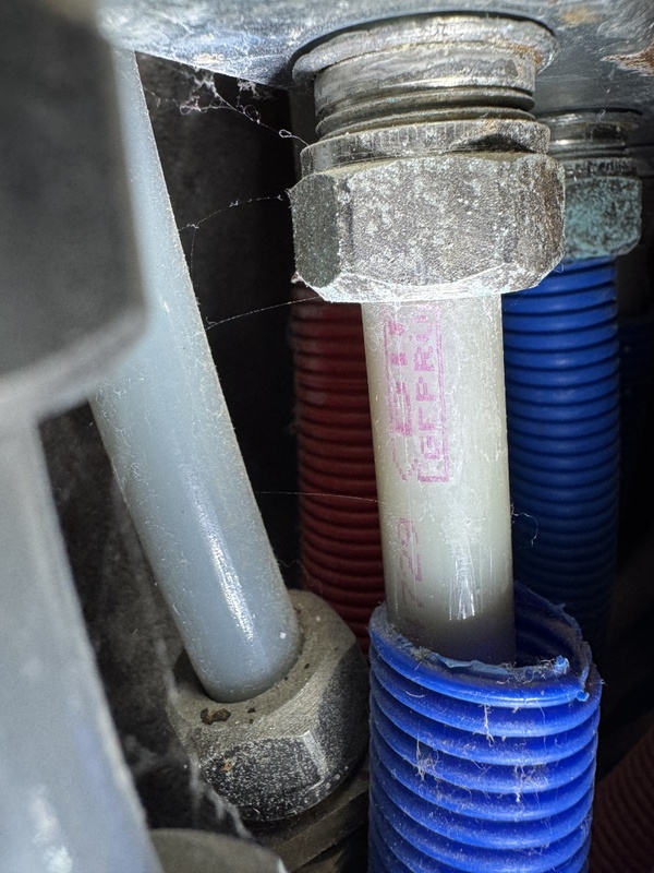

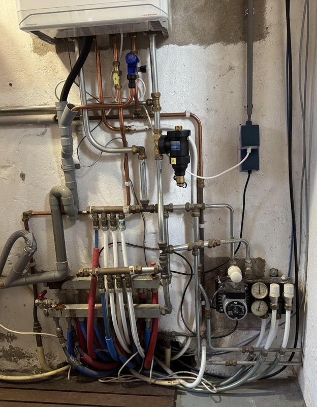

Even een bijkomend vraagje tussendoor: Waaraan kan ik (in een bestaande installatie) zien of vv-buizen van het zuurstofdoorlatende type zijn of niet?
Vrienden hebben een huis gekocht waarbij het buizenstelsel onder de ketel een hoog fröbelgehalte heeft met 3 verdelers (2x pomploos, 1x met pomp) waarvan er ook nog eens twee voor elkaar gemonteerd zijn. Dat willen we gaan verbeteren en vervangen, mede vanwege roestvorming en andere (sporen van) lekkage.
Maar beginvraag is of er zuurstofdoorlatende buis is gebruikt. Die spierwitte zijn meerlaagsbuizen, dus daar heb ik het dan niet over. Maar linksonder op de overzichtsfoto zie ik van die ‘heldere’ buizen (detailfoto’s) en rechtsonder grijze buizen.
Waaraan kan ik zien of die van het zuurstofdoorlatende type zijn?
Hieronder wat foto’s.

Beste allen,
Wat vinden jullie van dit legplan? De gele buis gaat naar een andere kamer toe (incl retour). De rode wordt naarmate hij langer wordt wat kouder, daarom vervaagt de kleur een beetje. De groene delen zijn aanpassingen die ik achteraf nog moest doen.
Ik kijk uit naar jullie feedback! Bedankt.

Wat een puinhoop, zal waterzijdig ook totaal niet in balans zijn. Als je verdelers gaat vervangen en het huis heeft alleen VV, dan kijken naar open verdelers zodat je gelijk klaar bent voor een WP?
Wat die buizen betreft: wellicht de rode/blauwe mantel bij een buis die ver uitsteekt in de lengte insnijden zodat je hem kan wegklappen en wellicht een merknaam op de buis kan aflezen?

Een tip voor als je een legplan wil maken: LoopCAD d:)b
Deze heeft een gratis 30 dgn. trialversie beschikbaar. Ik heb Funda plattegrond even geimporteerd, schaal goed gezet, wanden overtrekken, plek van verdeler kiezen en klikken maar. Heb in een uurtje een hele benedenverdieping berekend met netjes 10cm HOH slakkenhuis.
Afbeeldingslocatie: https://tweakers.net/i/Tl6U-QtzUU4Nh-mLN5vSuUzok3E=/fit-in/4000x4000/filters:no_upscale():strip_exif()/f/image/iyEt3TXh8pQU6VZjMdAYuYtg.png?f=user_large
Keuken moet ik nog even op broeden, vanwege kookeiland kom ik daar niet weg met slakkenhuispatroon als ik 10cm HOH kies
Je ziet ook gelijk de lengte per groep (vanaf het startpunt, niet die diagonale lijnen naar verdeler) en ook het totaal aantal liter systeeminhoud laat hij mooi zien.
Ze hebben ook tutorials online staan over hoe je bijv. je plattegrond kunt importeren etc.
Ziet er aardig uit. Maar die voedingen gaan dwars door de andere kamers heen? Of gaat dat via de kruipruimte of zo?
Hier in huis ligt dat langs de andere groepen.

Als ik screenshots opzoek van LoopCAD dan zit die mogelijkheid er zeker in. Heb mij daar nog niet in verdiept hoe dat moet. Want het moet idd niet zo hemelsbreed nee :+

Even een cross-quote:
topaj schreef op maandag 10 augustus 2026 @ 12:13:
Afgelopen week heb ik een hele wirwar aan vloerverwarming gelegd. Echter, vond ik het niet eenvoudig om een simpele gratis tool te vinden om de vloerverwarming uit te tekenen. Opties die ik vond zijn eigenlijk allemaal duur, en erger nog, vaak alleen op Windows te gebruiken.
Daarom zelf maar iets gemaakt om een legplan te kunnen tekenen. Gratis en voor niks op github en ufhdesigner.com. Geen account nodig, en alles in-browser.
Afbeeldingslocatie: https://tweakers.net/i/vt1Nt6TeBoyW2trO2NVdgoBV-z4=/800x/filters:strip_exif()/f/image/KOvb2J11nxoQDsF1g5iENMtY.png?f=fotoalbum_large
Net even geprobeerd, Funda plattegrondje erin geladen en binnen 10 min. had ik een legplan.
Was laatst al wat met 'LoopCAD' aan het spelen, maar dit werkt minstens net zo goed en is gratis! _/-\o_
https://ufhdesigner.com/

Ah mijn eerste review is binnen! Dank voor het cross posten en delen!
Groeten

Hi!
Een vraag waarbij ik hoop dat iemand al ervaring heeft. We hebben een SpeeTherm systeem van WARP, maar willen een nieuwe vloer. Het liefst PVC. Op deze vloerverwarming kan dat alleen met Jumpax, maar ik heb daar niet een heel prettig gevoel bij (dun MDF).
Ik denk er nu aan om het systeem te vervangen voor een dunbed systeem. Open platen en dit volstorten met vezelsterke egaline. Voordeel is dat ik de buizen kan behouden, dus redelijk 1-op-1 te vervangen.
Heeft iemand toevallig ervaring met dit systeem of iemand andere wijze ideeen/oplossingen voor me? Dank alvast!
