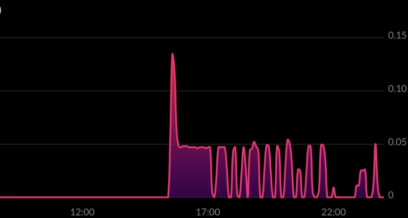

ik snap het regelgedrag van mijn ketel (of thermostaat) niet. Wanneer de kamertemperatuur binnen een halve graad van de ingestelde temperatuur komt (voorbeeld: ingesteld 20,5, kamer 20) dan gaat de ketel in een soort van aan/uit regeling. Dit kan rustig uren doorgaan.
Hier een voorbeeld (zo tussen 9 en 10 begint dit gedrag):
Afbeeldingslocatie: https://tweakers.net/i/VcCkLT3-RyTlO6zHaiXqabFQw28=/800x/filters:strip_exif()/f/image/QZqR6nAQ1PPMni5fkOWLIjAT.png?f=fotoalbum_large
Nu heb ik van pendelen gehoort maar dacht altijd dat dit optreedt als de temperatuur het setpunt bereikt heeft. Of niet soms?
Wanneer ik 20 comfortabel vind, zet ik de thermostaat terug op 20 en dan blijft het ook 20 en is de kachel effectief uit (woning isolatie is prima). Wanneer ik het nog koud vind, zet ik de thermostaat op 21 zodat ie weer normaal gaat stoken.
Deze ketel heeft een minimaal vermogen van 3.6kW. Brander deellast staat op 8kW begrenst en cv watertemperatuur is 45 graden. Thermostaat is een Calormatic 350 (een redelijk waardeloos ding mi. omdat je er zo goed als niets mee kunt).
Ik pas nachtverlaging toe (19,5) tov. overdag 20,5/21 omdat:
1- dit zuiniger bleek (proefondervindelijk)
2- nu 's morgens mijn vloerverwarming de benedenvloer opwarmt en da's wel zo fijn.
De ingaande temperatuur van de vloerverwarming is 28-30 graden. de uitgaande temperatuur is zo'n 5 graden lager. Boven heb ik T22 radiatoren (die warmen de ruimtes rustig op omdat de ketel 's morgens een lange run maakt). De badkamerradiator staat altijd open (geen thermostaatknop).
Ik heb geprobeerd om de cv parameters aan te passen die ik ook begrijp (deellast, cv watertemperatuur en pomp nalooptijd). Ik heb de ketel ook eens op retourtemperatuur laten stoken maar dat geeft een erg onrustige stook en hoger gasverbruik.
Welke instellingen kan ik nog meer uitproberen? En als het pendelen is, wat kan ik dan nog doen?

Afbeeldingslocatie: https://tweakers.net/i/QljW2H7pQ9ZAd_Z8kbuVFDny13I=/800x/filters:strip_icc():strip_exif()/f/image/Mxt7lBpjfvMYmyUnXaTKDIko.jpg?f=fotoalbum_large
Zodra temp bereikt wordt gaat deze op en af voor rest van de dag
Ketelvermogen autom
Pompsnelheid autom , want dan doet deze 15% zie ik , lijkt het uiterste minimum
Temp aanvoer 45 momenteel lijkt weinig verschil te maken hoger of lager
Circuit is compleet nieuw sinds paar jaar en nieuwe radiatoren radson
Als iemand advies heeft geraak niet verder
Waterzijde inregelen hielp niet
Gevoel dat ketel te zwaar is maar deze hangt er al 14 jaar en en goede staat volgends onderhoud man kan nog wat jaren mee

Het is lastig te zeggen obv deze grafiek omdat de slimne meter, afhankelijk van het type maar eens per 10 seconden en meerwaarde geeft.
Belangrijker is om het vermogen van je warmteafgifte af te zetten tegen de minimale stookwaarde van je ketel. Dat vertelt je of wat je waarneemt het zgn pendelen is.
Warmteafgifte is de som van de radiatoren en evt vloerverwarmingen bij een bepaalde temperatuur van het cv water.
