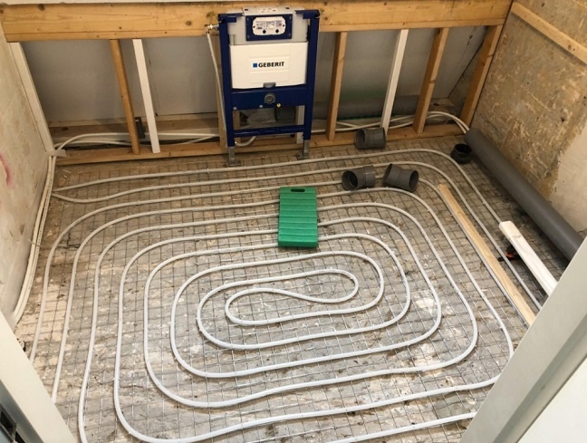

  • ThinkPad
  • Laatst online: 07:50
Van het weekend de vloerverwarming in de badkamer gelegd (HOH 10cm). Daarna de dekvloer erop gestort en die is nu aan het drogen.
Afbeeldingslocatie: https://tweakers.net/ext/f/QvrOsZJBhFFVXwJSIZUG2ZG1/full.jpg
Vastgemaakt met tie-rips op de aardmatten. Met twee man was het redelijk goed te doen. Alleen je rug begint wat te protesteren van het voorover gebogen zitten. En de tie-rips die in je knieën prikken zijn ook wat vervelend :+ Oja en die slang die weer opkrult is ook wel vervelend ja.
Aansluiten moet nog, ben nog aan het puzzelen met de juiste koppelingen om het op RTL Multibox aan te sluiten en met M22 koppelingen op de CV-verdeler. Even buurten nog bij Warmteservice voor juiste spulletjes.
Maar het opstoken mag toch nog niet i.v.m. vloer die goed moet drogen.
[ Voor 30% gewijzigd door ThinkPad op 17-02-2020 21:30 ]

Voor de slaapkamers en badkamer op het verdiep is de opbouwhoogte beperkt.
Kunnen we daar rechtstreeks op de bestaande vloer(beton) vvw plaatsen op krimpnetten? Daarop dan een nieuwe cementvloer.
De woning is aan de buitenzijde overal vrij goed geïsoleerd.
  • llevering
  • Laatst online: 06-11 07:21
@drled ja dat kan wel, twee punten om rekening mee te houden:
1. Niemand wil minder dan 5cm zandcement storten. Dus dat is dan altijd je minimale opbouwhoogte.
2. Draagvermogen vloer moet je goed uitzoeken. Zandcement is best zwaar ;)
Alternatief zijn er droogbouwsystemen of systemen met 10mm slangen en dan uitvlakken met egaline. Wel wat duurdere opties maar dan heb je minder opbouwhoogte.

  • henkNL
  • Registratie: September 2019
ThinkPadd schreef op maandag 17 februari 2020 @ 21:25:
Hoe heb je dit uiteindelijk aangesloten?
De vloerverwarming -na- de handdoekradiator, of rechtstreeks op de aanvoer- en retourleiding van de CV-installatie.
En in de retourleiding dan het RTL-ventiel?
🚗 Tesla M3H - 2024 | 🏍️ Yamaha Tracer 900 - 2017 | ☀️ 3900Wp O/W + 1620Wp O/W | 🚿 D-wtw: QB1-16 | ❄️ MHI SCM40ZS-W + SRK25 + SRK20 |🔋2x HomeWizard PiB 2,7kWh | 🖨️ Bambulab P2S
  • ThinkPad
@henkNL Nee, uiteindelijk een 1-groepsverdeler met pomp gekocht. Las allerlei uiteenlopende verhalen over RTL-ventiel (temperatuur lastig regelbaar etc) waardoor ik het niet goed aandurfde.
