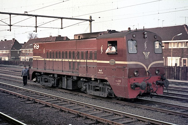

Bacchus schreef op dinsdag 7 februari 2017 @ 20:46:
Daarover gesproken: Waar vind ik afbeeldingen van moderne NS tyfoons? Ik kan allerlei Amerikaans spul vinden, foto's van het konijnenhok en wat ouder spul maar wat er tussen de konijntjes ;) moet zitten, dat zie ik nergens..
Naast die ene die Trainhunter al liet zien, hier nog een voorbeeld van een typhoon, deze wijst dan wel naar onder (boven het radiografie-teken):
Afbeeldingslocatie: https://tweakers.net/ext/f/0PpyQcqaOLN1zpGLYY7Ka0c2/full.jpg
(de 2261 is dit, op een foto uit mei 1969, dit was de tweede loc die voorzien werd van radiografische bediening, na de 2268)
Ter vergelijk een foto van de 2263 uit 1975, zonder de zichtbare typhoon:
Afbeeldingslocatie: http://www.smmr.nl/Historie%20DE2200/CW's/Radioloc%202263.jpg

Kijk is op het dak van de loc op de onderste foto, links(In de rijrichting rechts) voor de rijrichting naar de fotograaf, rechts(in de rijrichting links) voor de rijrichting met de huif voor :Y) :Y
Hier nog een, achter de zwaailamp staat de andere

Hahaha, die had ik helemaal gemist, maar dat is er idd ook een, van een ander model :)
