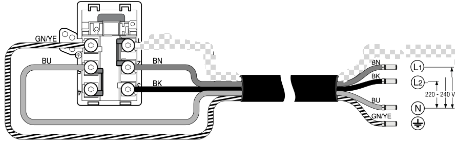

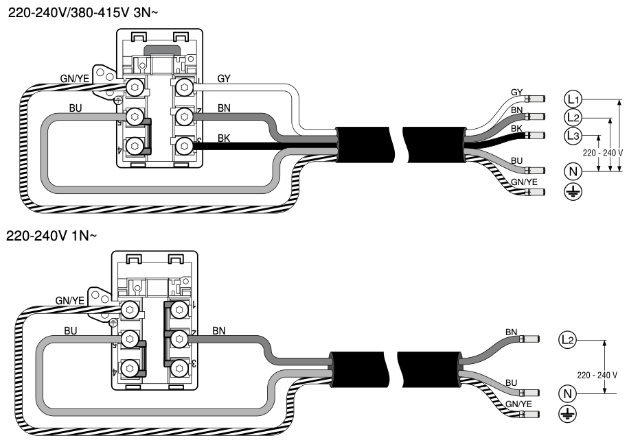

Wij krijgen binnenkort de sleutel van ons nieuwe huis. De keuken gaan we vervangen en is nu voorzien van een fikse keramische kookplaat. Deze is aangesloten via 3x 2-fase:
Afbeeldingslocatie: https://tweakers.net/ext/f/9bUNwJSimCnxyshjiMNtBPEm/full.png
Wij gaan op inductie koken. Ik zit in de Siemens installatiehandleiding te kijken en zie daar een tweetal aansluitingen terug:
Afbeeldingslocatie: https://tweakers.net/ext/f/tjCyRrr7GyDvr3gcMexwrErT/full.png
Ik heb op zich groepen zat. Klopt mijn redenatie dat ik deze twee plaatjes zou kunnen combineren en de plaat op 2x 2-fase aan kan sluiten? Uiteraard zonder de groepen nog voor iets anders in te zetten dan de kookplaat:

breinonline schreef op vrijdag 13 december 2019 @ 15:30:
Welk land, welke plaat?
Kort antwoord > nee

Verwijderd schreef op vrijdag 13 december 2019 @ 16:46:
Kort antwoord > nee
Duitse plaat, geïnstalleerd in Nederland. Waar gaat mijn redenatie fout?

breinonline schreef op vrijdag 13 december 2019 @ 17:06:
Op zich nergens. In het buitenland zijn ze wel eens wat royaler met de hoofdzekering en kun je de plaat op 1 groep van bijvoorbeeld 40A aansluiten. In Nederland kan dit meestal niet ivm selectiviteit van de zekeringen.
Heb je een 1 of 3-fase hoofdaansluiting? Dit staat op de meter of anders weet je netbeheerder dat. Ik vermoed vanwege de dubble automaten dat dit 1 fase is.
Wat is het totale vermogen van de plaat. Als dit meer is dan 7,2 KW dan moet je over naar een driefase aanluiting. Een 7,2 KW of kleiner kan meestal op een gekoppelde groep(kookgroep).
Welk aansluitvermogen heeft die plaat?
In Nederland werken we eigenlijk alleen met 16A circuits, in andere landen ook met (veel) hogere waarden. Als je dit ding enkelfase aansluit volgens jouw plaatje krijg je een nulstroom die veel groter wordt dan wat hier toelaatbaar is met gangbaar materiaal.

Verwijderd schreef op vrijdag 13 december 2019 @ 17:31:
11.100 W. Dus precies 3x 16A. Dank, ik snap mijn denkfout.
Van groep 1 en 2 komen twee fase draden af. Als ik gewoon volgens het eerste plaatje aansluit en dan L1 op het linkergedeelte van groep 1 aansluit, L2 op het rechtergedeelte van groep 1 en L3 op het linkergedeelte van groep 2, mag dat? Of moet ik voor L1 t/m L3 elk een eigen groep kiezen, ondanks dat het 2-fase groepen zijn?

breinonline schreef op vrijdag 13 december 2019 @ 22:28:
Je moet hiervoor een 3 fase aansluiting hebben.. dan moet er er een krachtgroep geplaatst worden, zodat je de kookplaat netjes kan aansluiten.

@breinonline Dit onderwerp komt regelmatig terug, maar niet iedereen begrijpt de terminologie;
Ik denk dus dat hier een zekering automaat van 3P+N geplaatst moet worden, als er al een 3 fasen aardlekschakelaar in de kast zit; zo niet dan kan je kiezen voor een aardlek automaat (alamat), hetgeen een aardlekschakelaar en een 3x16A+N zekering automaat in 1 huis is
Zijn prijzig > €70
Eén enkele 3-fase groep. Je moet dan wel een 3-fase aansluiting hebben. Heb je die niet, moet je dat eerst nog regelen. Kosten verschillen per netbeheerder. Indicatie 200-300 euro.
Zoals op je foto kan ten eerste nooit werken op een plaat met 1 nulklem en deugd sowieso niet.

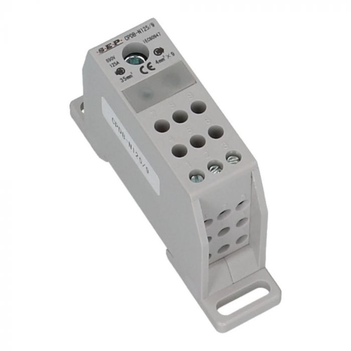

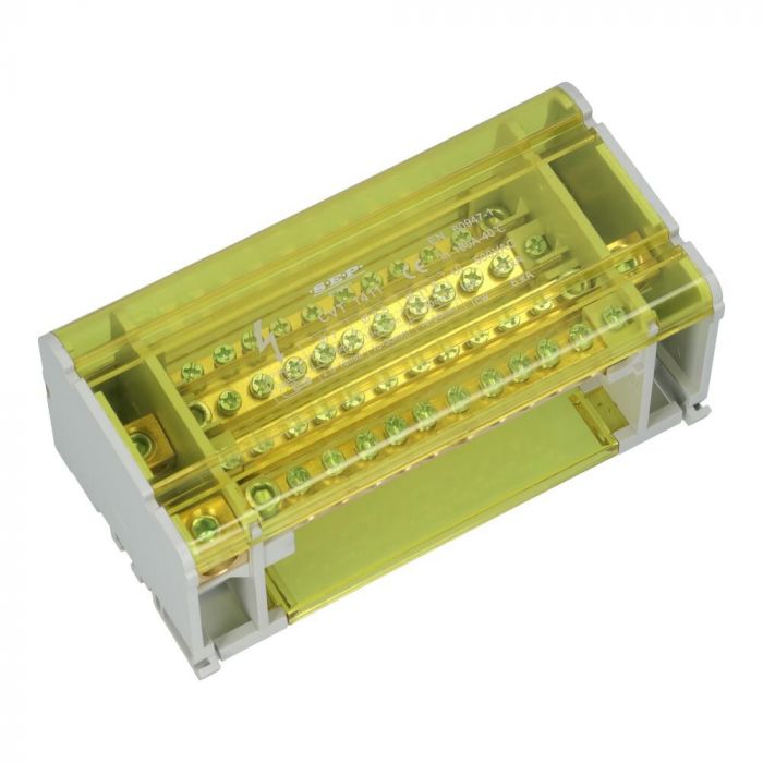

Ik heb een vraag over een verdeel klem voor 3 fase.
In de meterkast zitten nu de standaard 5 voudige blokjes (stukje uit elkaar)
Er komt een rij kast naast voor wat extra groepen in de tuin en solar.
Nu leek het me beter een goede verdeel oplossing te plaatsen, daar de hoofd aansluting op en dan een verbinding naar de oude kast op de vrijgekomen positie. Lijkt me minste werk aan bestaande kast,
Je ziet van die etage dingen, en die gaan wel tot 11 breed.
Zoals: https://www.vekto.nl/verd...jen-11-aansluitingen-160a
Afbeeldingslocatie: https://www.vekto.nl/media/catalog/product/cache/3dd081c4e68105eb95a8107ee37f9453/a/3/a3e8df4403830b23d8042d3b5e10fbd9.jpg
Maar is dat nog werkbaar met 3 fase en nul boven elkaar gemaakt ?
Anders zouden het 4 stuks naast elkaar worden. De ruimte is er wel voor, en het lijkt me wat beter met enige afstand tussen de fases en de nul en niet redelijk open en bloot bij elkaar.
Iemand ervarig hier mee, of en link naar een praktische oplossing ?
Als losse oplossing zie ik dingen als: legrand 12 voudige verdeelstrip: https://www.elektramat.nl/004844-leg-verdeelstrblauw-afg12x/
Of een hager quick connect:
https://www.hager.nl/prod...ckconnect/kn14p/41084.htm
Of zoiets: https://www.vekto.nl/aftakklem-cpdb-125a-1x35mm-9x4mm
Afbeeldingslocatie: https://www.vekto.nl/media/catalog/product/cache/3dd081c4e68105eb95a8107ee37f9453/d/6/d65ccf0c3577a045d0a90a957c128e1e.jpg
Alleen 35 mm2 input, als er een 6 mm2 max op komt vanaf de hoofdschakelaar.. kan dat met een aderhuls ?
1x35mm² en 9x4mm²
Deze ook nog gevonden: https://schotmanelektro.e...50mm2-8x-6mm2-busbar.html
Dan is 3 fase en N 4 units breed, maar erg lange kabelhulzen nodig, maar het zou ook met flexibele kabel mogen, dus ook massief neem ik aan.
Afbeeldingslocatie: https://schotmanelektro.eu/media/catalog/product/cache/2/image/9df78eab33525d08d6e5fb8d27136e95/g/a/gacia_jx2-9-4_1024x.jpg
Dat is dan zelfs een 50 mm2 aansluting en 8x 6mm2
Die 50 mm2 aansluting kan dan 1x 1,5-35mm2
En die 6 mm2 aansluitingen dan 1,5-6mm2
Dus die verdelers klemmen een 6 mm2 met aderhuls blijkbaar prima.

jacovn schreef op zondag 15 december 2019 @ 08:53:
1x35mm² en 9x4mm²
Eaton heeft ze ook.
https://www.elektramat.nl...2hQQFnEAQYAiABEgIb7vD_BwE

Thx, maar ik ga denk ik toch maar voor de gacia verdeler, 4 voudige voor 3 fase en null gvonden voor €48,40
https://www.elektroshop.n...50mm2-8x-6mm2-busbar.html
€6,95 postnl kosten erbij welliswaar.
Dit soort klemmen werken prima, meer dan genoeg ruimte om de draad in te voeren. Scheelt een hoop spaghetti en doorlussen met dubbele adereindhulzen.
Kan nog goedkoper; https://www.sandervunderi...B9BNSOscr-AcaAuJ2EALw_wcB

  • jacovn
  • Laatst online: 21:25
deWit schreef op zondag 15 december 2019 @ 19:38:
Doorlussen heb ik nu ook, maar dat ziet er niet echt geweldig uit. Dus om het niet verder met doorlussen op te lossen toch maar een nieuw verdeler dacht ik.
Bij de unit die je linkt zie ik inderdaad de kunstof afscherming zitten.

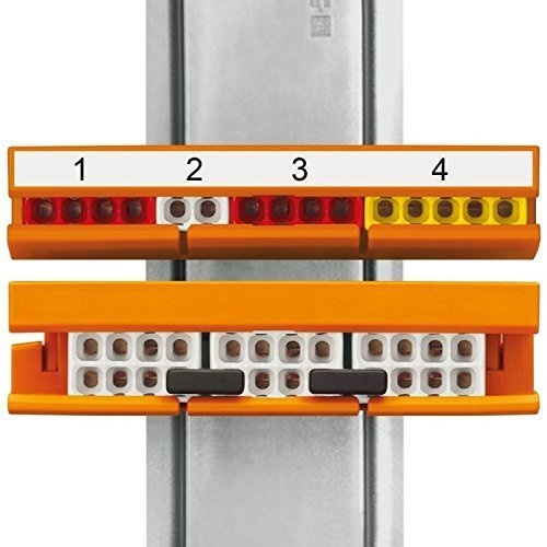

Oystein schreef op maandag 16 december 2019 @ 10:04:
Een andere nette oplossing zijn deze klemmen, in meerdere kleuren verkrijgbaar en compact.
Kunnen makkelijk meerdere 2,5mm2 aders per aansluiting en elk blokje heeft daar 4 van.
Dat het past wil niet per se zeggen dat het een goed idee is... meerdere draden onder één schroefklem is over het algemeen niet toegestaan, het zou me ook niet verrassen als je in jouw toepassing de middelste draad er zo tussenuit trekt. Wellicht zit het allemaal prima, maar een component buiten de specs van de fabrikant gebruiken en dat dan verkondigen als een "nette oplossing" zou ik toch ook niet doen.
Wat heb je links onderin die kast eigenlijk voor klemmen? Die zien er ook wel bruikbaar uit?
Die klem die @deWit aanhaalde lijkt me voor @jacovn prima.
In jouw situatie @Oystein, had ik iets als dit gebruikt:
Afbeeldingslocatie: https://tweakers.net/ext/f/xs54wyHK4A48PIfucjyo5rZe/full.jpg
Wago heeft mooie houders voor op DIN-rail waar hun steekklemmen in passen. 1 zo'n houder met 3x8-voudige klem is amper breder dan één van jouw klemmen en je kunt er 20x2,5mm² zo in prikken.
