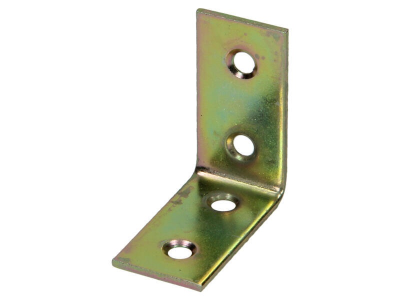

Onlangs de lege zekeringkast / groepenkast (IDE Atlantic, 8 rijen, 192 modules) en toebehoren voor onze nieuwbouwwoning besteld. De differentieels, automaten, enkele KNX-modules & de rijgklemmen heb ik reeds gemonteerd.
Om de bekabeling netjes weg te werken wil ik gebruik maken van zowel horizontale (tussen de rails) als verticale (links / rechts) bedradingskanelen. De bevestiging van de horizontale kanalen kan je volgens mij gewoon op verticale rail met gaten doen die reeds in de kast aanwezig was. Maar hoe bevestig ik de verticale bedradingskanalen best?
Afbeeldingslocatie: https://www.hs26e.be/wp-content/uploads/2019/10/IMG_20191001_124512390_HDR-150x150.jpg
Afbeeldingslocatie: https://www.hs26e.be/wp-content/uploads/2019/10/IMG_20191003_085006929-150x150.jpg
Afbeeldingslocatie: https://www.hs26e.be/wp-content/uploads/2019/10/IMG_20191003_085018539-150x150.jpg
@tehfnz hoekprofielen aan de zijkant tegen die DIN-rail houders vastzetten (met boutjes en moertjes) en daar de koker op vastmaken?
Zoiets dus:
Afbeeldingslocatie: https://tweakers.net/ext/f/oTRWbqIviibhRLx0FjY67ILn/full.jpg
Of kijken of de fabrikant van de kast hier iets moois voor in de aanbieding heeft. :)

  • tehfnz
  • Laatst online: 25-06-2022
@Xander Oplossingen zijn soms zo voordehandliggend dat je er gewoon niet aan denkt. Thanks!
