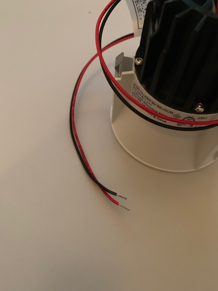

Naast al het PV en kookplaatgeweld een bescheiden vraag over het aansluiten van LED spots. Wat is de netste manier om deze dunne draadjes aan te sluiten op de 1mm2 (soepele) kabel die ik heb getrokken?
Afbeeldingslocatie: https://tweakers.net/ext/f/ipWgWRZmWfOqSepUU1oA0EHI/full.jpg
De diameter is op het oog ongeveer een millimeter, wat het waarschijnlijk iets van 0,8mm2 aders maakt. Ik zou ze in Wago 221's kunnen stoppen, maar dat voelt wat rommelig om allemaal losse lasklemmen in het plafond te hebben slingeren. Een andere optie lijkt me dergelijke doorverbinders, maar ik heb er geen ervaring mee. Gaat dat fatsoenlijk als je er draad van verschillende diktes in knijpt?
Of zijn er nog geniale andere oplossingen die ik niet ken?

Los draad hoort sowieso in buis. De lassen dus ook in een doosje.
Als je binnen de aangegeven dwarsdoorsnedes van die verbinders blijft en de juiste krimptang gebruikt kun je verschillende dwardoorsnedes met elkaar verbinden. Die dingen krimp je ook aan beide zijden.

Zoefff schreef op woensdag 21 augustus 2019 @ 23:06:
Ik zou er zo'n soort stekkerverbinding tussen zetten:
https://www.rdae.nl/mc2-connector.html
Veel netter gaat het niet worden denk ik? :P
Krimpverbinders kunnrn natuurlijk ook.
Verwijderd schreef op woensdag 21 augustus 2019 @ 23:18:
Het is zwakstroom, neem ik aan. Geen 230V.
Aah, dat had ik even gemist.

Had ik er ook niet expliciet bij gemeld, dus makkelijk te missen. Maar het gaat inderdaad om DC spots.
Xander schreef op woensdag 21 augustus 2019 @ 23:56:
Die stekkers zien er best keurig uit! Maak het ook wat makkelijker te onderhouden. Maar ik zie (nu pas :X ) dat er een aantal krimpverbinders is meegeleverd bij de spots. Die hadden zich verstopt in de doos 8)7 Dat ga ik dus maar eerst proberen. Thnx voor de input!
Gewoon voor de Wago's gaan. Voelt misschien rommelig maar als je goed op de montage let (zit indicatie voor de afstrip lengte op) dan is dat prima.
Zie ook; https://www.sandervunderink.nl/inbouwspots-aansluiten/
Als er geen 'connectors' bij hadden gezeten, en er van uitgaande dat 't 12V DC is, zou er dan iets mis geweest zijn met kroonsteentjes?

Freeaqingme schreef op donderdag 22 augustus 2019 @ 10:02:
Of het qua regelgeving toegestaan is weet ik niet, maar kroonsteentjes voelen altijd wat krakkemikkig. In de meterkast heb ik op alle soepele draad adereindhulzen geperst daar waar deze in schroefterminals komen, dan zou ik dat voor mijn gevoel bij kroonsteentjes ook moeten doen. En als ik dan toch al aan het persen ben dan kan ik het net zo goed met die connectors doen.
Het is overigens geen 12V, maar constant current LED van 500mA. Voltage komt (bij 3 10W spots) op max. 60V te liggen.
Fotoblog • Werkaandemuur.nl • Moestuincursus.nl • Twitter

Moet ook bij kroonsteen tenzij er zo'n flapje in zit. Het probleem met Wago en kroonsteen aan zo'n LED spot is dat de trekontlasting ontbreekt. Dus de Wago en kroonsteen zou dan in een doosje moeten met trekontlasting op in/uitgang. Een goed stekkertje heeft naast een krimp op de ader ook een krimp om de aderisolatie.

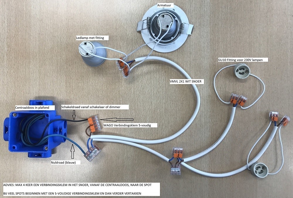

Sorry maar met 230V spots is deze uitleg gewoon heel erg fout.
Die installatie moet dubbel geïsoleerd zijn, dus geen aangestript snoer en wago's los op het plafond. Er moet dan een doosje zoals @Speedfightserv voorstelt omheen.
De installatie is dubbel geïsoleerd. Als je tenminste de juiste kabel, zoals ze op hun site schrijven, haalt. En dan inderdaad de doosjes.

Weet je wel zeker dat jouw groepje achter de kWh meter zit van de buurman? Zou dit eerst maar even testen met een kacheltje in je garage. Makkelijkste is om vanuit de lasdoos naar IP44 DIN kastje en daar een DIN kWh meter in te doen. Analoge kan ook alleen deze is niet echt vochtproof...
Freakie1NL schreef op donderdag 22 augustus 2019 @ 20:11:
Maar dan zit je nog steeds zonder trekontlasting. Wat ook niet mag volgens de NEN1010:2015 vanwege de harmonisatie. Nagy uit de UK heeft altijd mooie doosjes op zijn kanaal :) met ingebouwde kroonsteen en trekontlasting. Kan ze hier alleen nergens zo 123 vinden.

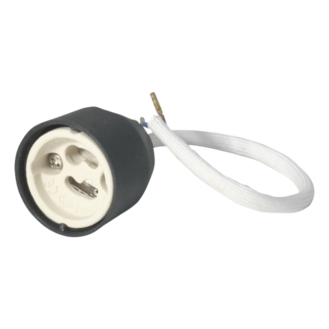

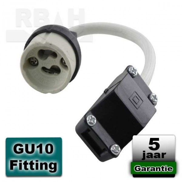

Dit is niet dubbel geïsoleerd:
Afbeeldingslocatie: https://tweakers.net/ext/f/QASvZQZQFTj9B1yHSkX2m0uL/full.jpg
En over doosjes zeggen ze totaal niets (ook niet in de materiaalbenodigdheden). Slechte uitleg dus.
Jim423 schreef op donderdag 22 augustus 2019 @ 20:22:
WAGOBOX
EAN 4050821131526
Alhoel; geen ingebouwde kroonsteen. Maar dat wil je juist ook niet. :P
Ha, er is zelfs een aparte website die ze verkoopt;
www.wagobox.nl
EDIT: Dat was natuurlijk niet wat je bedoelde, dus tja... must find :P
Debox
:P

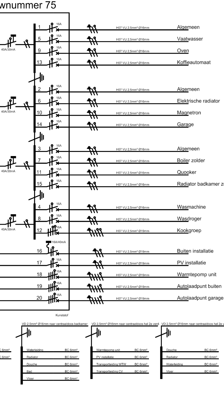

Xanderk89 schreef op maandag 19 augustus 2019 @ 14:56:
Hallo,
Ik zit met het volgende. Betreft een nieuwbouwhuis uit 2015.
Mijn meterkast beschikt over een 40A hoofdschakelaar. Verder gaat hij hierna naar 2 aardlekschakelaars.
Nu komt het volgende: op 1 aardlek zijn 5(16A) groepen aangesloten. De andere vier(16A)
Ik heb nog twee groepen(16A) nodig vanwege het plaatsen van een warmtepomp. Initieel dacht ik gewoon eentje bij te prikken bij de ene en voor de laatste groep een alamat te gebruiken..
Helaas net gelezen in de ts dat er maar 4 groepen per aardlek mogen! Mijn installatie klopt dus niet..
Hebben jullie advies wat het beste is om nu te doen? Mijn gevoel zegt een derde aardlekschakelaar te plaatsen en hierachter 3 groepen te plaatsen.
Mag dit zomaar? Zijn er dingen die ik over het hoofd zie?
Alvast bedankt
Ik vermoed het volgende. Ik moet deze busboard nemen. Hieronder kunnen wel 3 stuks ALS. Dan heb ik ruimte voor de benodigde 11 groepen. De beltrafo gaat er dan uit.
Optie 2 is een uitbreidingskast ernaast.
Optie 3 is een uitbreidingskast in de garage.
Wat is jullie mening hierin?

Xander schreef op donderdag 22 augustus 2019 @ 20:33:
Het gebruik van een doosje is netter en beter. Maar hoe zit het dan met het laatste stukje, het draad wat aan de GU10 fitting vast zit? Dat is ook niet dubbel geïsoleerd en ligt ook los op het plafond.
GeeMoney schreef op dinsdag 20 augustus 2019 @ 17:18:
@Verwijderd als ik de originele lijst aanhoud met de groepen nummering zou achter 14 de reguliere stopcontacten moeten zitten van de garage. Er komt daar geen aparte onderverdeler.
@FrankHe dank! Ik krijg steeds meer het gevoel dat ze de kast nog gaan ordenen, zou het niet?
Bedenk wel dat dit even stiekem een snelle foto was(ik was voor iets anders even langs de voorman en spiekte even naar binnen).
Ik houd het in ieder geval even in de gaten!
En nog meer uitbreiding als nu verwacht ik niet snel :+ ik heb immers al twee EV laadpunten, een kook krachtgroep, meerdere ovens, warmtepomp, boilers en zonnepanelen :p .
Niet de allerlaatste versie maar zo goed als definitief:
[Afbeelding: Volledige electratekening]
Ik weet niet of je maar 2 excuus paneeltjes voor het milieu label van de woning krijgt of een serieuze solar setup, maar als je serieus met solar aan de gang gaat is het echt veel beter om de solar groep in 4mm2 uit te voeren. Of gewoon als krachtgroep. In verband met verliezen en mogelijk te hoge (net)spanning bij je omvormer als de hele wijk aan het terugleveren is. En overspannigsbeveiliging vind ik ook een aanrader.
Je krijgt toch wel automaten als hoofdzekering? Anders zou ik het aantal groepen drastisch snoeien, ik wil niet het risico lopen dat mijn (niet automaat) hoofdzekering er uit gaat en ik de netbeheerder moet bellen om die te vervangen. Dan beperk ik liever de gelijktijdigheid direct in mijn eigen groepen.
edit: En vergeet vooral niet om die kookgroep om te laten zetten in een krachtgroep. Met je hele kookplaat op één fase loop je het risico alleen daarmee al je hoofdzekering eruit te krijgen. Er zijn hier hele discussies over kookgroepen geweest, ik heb zelf de hele kookplaat achter 1x 16A, ivm hoofdzekering, maar jij hebt nieuwe aanleg, doe het meteen goed.
BCC schreef op vrijdag 23 augustus 2019 @ 09:38:
[...] Waarom zou dat moeten? Ivm theoretisch verlies? Qua vermogen zou het geen enkel probleem moeten opleveren.
Nee, in verband met practisch verlies en de mogelijke maar practische problemen qua vermogen (hoge spanning) als de hele buurt opwekt en omvormers door te hoge (net)spanning gaan afschakelen.
Dan heb je een fitting die alleen geschikt is voor inbouw in een armatuur.
Als de fitting of bedrading nergens in zit moet je er zo een:
Afbeeldingslocatie: https://tweakers.net/ext/f/Wvha47B2c2ybMJc6W2KbXQWG/full.png
Afbeeldingslocatie: https://tweakers.net/ext/f/QH3hZQZL6VZc6PpQXANqCdDd/full.jpg
Bij de laatste heb je er meteen een aansluitdoosje bij (let ook op het "dubbel geïsoleerd" teken)
  • GeeMoney
  • Laatst online: 16:10
onetime schreef op zaterdag 24 augustus 2019 @ 09:28:
Ik heb 18x320wp op het dak en die zitten nu achter nummer 16 volgens de meest recente lijst die ik heb ontvangen. De kook krachtgroep zit achter 14 en dus ook achter een ALS.
Alles zit achter 19mm PVC en draad heb ik naar geinformeerd en die is over gedimensioneerd geven ze aan.

  • Jim423
  • Laatst online: 10:32
Volgens mij haal je echt vanalles door elkaar. Een kookgroep is geen krachtgroep.
Die 18x320Wp ligt waarschijnlijk niet allemaal op zuid anders vliegen die 16A je om de oren.
Misschien eens wijs om die recente lijst hier te delen maar volgens mij klopt er geen bal van. (verwacht ook niet anders in de nieuwbouw hoor).
Edit: heb even je posts teruggelezen. Dit was dus die electraboer die het verschil niet wist tussen een type B automaat en type B aardlekschakelaar. Nou hopelijk zijn zijn praktijkvaardigheden wat beter dan de theoretische :o Ook moet de aardlekschakelaar op de fase van de PV eigenlijk 63A 2P zijn of maar 2 eindgroepen erachter.
[ Voor 34% gewijzigd door Jim423 op 24-08-2019 11:34 ]
  • GeeMoney
Jim423 schreef op zaterdag 24 augustus 2019 @ 11:30:
De kookgroep zou een echte krachtgroep moeten zijn en niet 2 reguliere groepen samen.
Recent-elektra
GeeMoney schreef op zaterdag 24 augustus 2019 @ 11:36:
De kookgroep zou een echte kookgroep moeten zijn en niet 2 reguliere groepen samen.
[Afbeelding: Recent-elektra]
Een "echte kookgroep" is dus geen krachtgroep.
@GeeMoney Wat je nu net schrijft klopt niet met de plaatjes waar ik op reageerde...
Ik hoop dat de pv-groep 3fase is. En bij nieuwbouw wil je geen kookgroep maar een krachtgroep.
Een kookgroep is een "noodoplossing" voor een bestaande situatie. Om veel werk en kosten uit te sparen.
  • GeeMoney
onetime schreef op zaterdag 24 augustus 2019 @ 11:49:
De inductie plaat komt op een krachtgroep, zo heb ik het officieel besteld. Naar aanleiding van tips hier want origineel zat er wel een foute kookgroep in.Van elektra heb ik weinig kaas gegeten maar dat merken jullie al.
Als de PV achter nummer 16 zit (volgens de lijst) dan lijkt me dat niet 3-fase? Maar dat basseer ik op het feit dat hij maar 1 “automaatje” breed is?
@Jim423 de panelen liggen ZZW .
Overigens het hernummeren en reorganiseren van de kast gaat niet gebeuren. Heeft technisch geen enkele meerwaarde volgens de leverancier. Bij een eventuele uitbreiding moet er gewoon eenzelfde kast naast geplaatst worden en daar hebben ze al rekening mee gehouden. Zo werd mij telefonisch verzekerd.
[ Voor 23% gewijzigd door GeeMoney op 24-08-2019 12:18 ]
  • Jim423
De PV is volgens het schema en de foto van de groepenkast 1-fase. Ik zou dan wel voor 4mm² gaan. Ik snap alleen nog niet helemaal hoe nummer 16 dan 16A kan zijn (volgens het schema). Immers leveren de panelen 4600W continu, de groep is max. 3700W, de foto van je groepenkast is niet scherp genoeg om de automaten af te lezen. Spanningsval zal ongeveer 5-6Volt zijn voor je PV dat is wel fors en die 2,5mm² zal ook wel redelijk warm worden bij 20-22A continu.
Ik zou de laatste 40A 2P aardlekschakelaar met 2 groepen uitvoeren, deze als enige 40A 2P aardlek op de fase zetten van PV. Als er dan een 40A 4P 0,03A aardlekschakelaar voor die krachtgroep zit voor je inductie of deze krachtgroep als aardlekautomaat wordt uitgevoerd dan moet je er volgens mij wel zijn.
[ Voor 4% gewijzigd door Jim423 op 24-08-2019 15:07 ]
  • GeeMoney
Jim423 schreef op zaterdag 24 augustus 2019 @ 15:03:
Ik zal van de week even een scherpere foto maken. Hoe weten jullie dat het draad maar 2.5mm2 is? Ik heb ze gebeld dat er ruim boven de 3700Watt opgewekt wordt en of dit wel kan met de huidige situatie. Zei antwoorden met dat er zelfs overdimensionering is toegepast?
  • Jim423
Staat in je eigen schema. 16A en 2,5mm² >> PV installatie. Maar het kan natuurlijk zijn dat dit voor 3 panelen was en er in het laatste schema wel 25A en 4mm² staat. We houden hoop :)

GeeMoney schreef op zaterdag 24 augustus 2019 @ 15:24:
Post het laatste schema eens. Het vorige definitieve schema klopt totaal niet met de foto van je kast nr 75.
[ Voor 83% gewijzigd door Jim423 op 24-08-2019 20:52 ]

Laatste officiële schema :
controle-tekening

@GeeMoney zo te zien aan de foto's van de kast is 17 uitgevoerd als krachtgroep en niet als normale 1F B16. Niks aan de hand dus. Mits 3F omvormer.
In de war met iemand anders.
GeeMoney schreef op zaterdag 24 augustus 2019 @ 21:02:
Ik gaf bij de leverancier aan dat die panelen inderdaad ruim boven de reguliere grens van een enkele groep komen of dat geen probleem was ook icm die kabel.
Beiden was niet het geval en hoefde ik me neit druk om te maken gaven ze aan.
[Afbeelding: controle-tekening]
Als dat schema is hoe het daadwerkelijk wordt uitgevoerd, dan heb je:
- De PV op een éénfase 16A groep (dus maximaal 3680W opwek)
- De kookplaat op een kookgroep (2x16A op dezelfde fase), dus geen krachtgroep
- Een probleem als je tijdens het koken graag de was draait
- Een 40mA aardlekautomaat voor de buiteninstallatie (lijkt me moeilijk waar te maken voor de installateur aangezien die niet bestaan)

Ik zie nu zelf dat ze er qua administratie een behoorlijke bende van maken. (Zowel de controlelijst die ik heb is anders dan het lijstje momenteel in de woning)
Kijk naar onderstaande lijstje die dus nu naast de meterkast hangt in de woning:
Recent-elektra
En dit is wat ik als laatste controlelijstje heb ontvangen:
controle-tekening
Nu merk ik ook op dat ik een mail had verstuurd om voor de kookplaat een krachtgroep te gebruiken en die mail is NA de laatste controlelijstje verstuurd. Ik heb dus na mijn mail geen nieuwe controlelijst ontvangen. Wat zal ik nu doen? Gewoon even de bouw maar op denk ik?
[ Voor 5% gewijzigd door GeeMoney op 24-08-2019 21:32 ]
Dat schema komt gewoon niet overeen met de kast.
In de kast zitten 4 krachtgroepen, op het schema staan er 3.
Groep 12 is normale 1xB16, volgens schema een kookgroep (kookgroep wil je toch niet..)
Groep 14 is uitgevoerd als krachtgroep maar staat niet als zodanig op schema
Groep 15 staat als normale automaat op het schema maar is een aardlekautomaat
Groep 16 staat als aardlekautomaat op het schema maar is een normale automaat
Groep 17 is uitgevoerd als krachtgroep maar staat niet als zodanig op schema
Groep 20 zie ik nergens in de kast.
En aardlekautomaat met verschilstroom bovengrens van 40 mA bestaat inderdaad niet.
Volgens de groepenverklaring is groep 14 de kookplaat. Volgens de kastcodering zit deze achter de 2e aardlekschakelaar.
Misschien hebben ze een 4-polige automaat wel als 2L2N aangesloten. :')

@Verwijderd ok, dus 12 is dan inderdaad vervangen voor een elektrische radiator zoals het schema in de woning doet vermoeden?
Want origineel had de woning maar 1 elektrische radiator maar daar is een tweede bijgekomen ivm een 2e badkamer. (En betekend dat mijn opmerking dan dus goed is ontvangen dat mijn inductie naar een krachtgroep moest).
En 14 is dan de nieuwe krachtgroep voor de inductie.
15 zou dan de tuin betekenen, is dan een aardlek goed?
16 is wellicht dus de PV maar dan dus als normale automaat uitgevoerd wat dan dus niet goed is?
En 17 is een krachtgroep voor de warmtepomp wat mij juist lijkt want de documentatie van de pomp vraagt daar wel om als ik Itho daalderop mag geloven.

GeeMoney schreef op zaterdag 24 augustus 2019 @ 21:46:
Dat zou goed kunnen.
Dunno; je mist wat krachtgroepen volgens mij.
Ok, maar waar is 20?
Aparte aardlekbeveiliging voor de tuin is ideal.
Hangt af van voorschrift fabrikant omvormer en aardverspreidingsweerstand.
Ok

Je hebt 5 krachtgroepen nodig; die zitten niet in de kast. Deze kast is niet bruikbaar.
Op tekening; een krachtgroep achter een 1fase aardlek???
Ik zou zelf een nieuwe indeling maken en ze die opgeven. Deze onduidelijke rommel hoort niet in nieuwbouw. Nummeren op de kast van links boven naar rechts onder. De lijst mag anders.
Ook zou ik 3 aardleks gebruiken; ik wil de belasting gelijk verdeeld over de fases. Dus 12 automaten achter een aardlek, en behalve de krachtgroepen, de rest zonder aardlek. Je hebt genoeg apparaten die niet achter een aardlek hoeven. Of alamats voor de resterende groepen. Of 6 aardleks. Bepaal eerst van zowel de lijst als de tekening wat je nodig hebt qua apparaten. Desnoods de beltrafo eruit voor de ruimte. Hoeft niet in de groepenkast. Of zo een miezerig los kastje.

@Verwijderd jij komt op 5 krachtgroepen uit? Ik heb: warmtepomp, inductie, autolaadpunt 1, autolaadpunt 2. Waarvoor is die 5e?
En groep 20 ontbreekt denk ik omdat de oude kookgroep is vervangen voor 1 krachtgroep? Ik lijk alles te hebben namelijk als je het lijstje bekijkt wat in de meterkast inmiddels hangt?

Het probleem is dat die aardlekken niet “verplicht” zijn, wel beter maar geen eis en dat is nu net het probleem.
Als er geen wetgeving is die ze verplicht dan doen ze alleen het broodnodige.

Ah, ik had even gemist dat je ondertussen de aardverspreidingsweerstand kende. :)
Hoe laag is die?
In de meeste nieuwbouwwoningen in mijn regio amper lager dan 10 ohm. Dan kan wat ze nu bij jou maken dus echt niet!

Weglaten van aardlekbeveiliging mag alleen indien aardverspreidingsweerstand zeer laag is. Veel plezier om dat voor elkaar te krijgen..
Tenzij netbeheerder de aarde leverd, dan is het meestal al een stuk lager.

Niet 3 kasten met 2 rijen. Yuk.
GeeMoney schreef op zondag 25 augustus 2019 @ 18:14:
@Jim423 ik heb wellicht nog meer plannen die de 3x35 rechtvaardigen maar dat is nu nog niet aan de orde. [...]
Een hele kleine railgun :+
  • Jim423
dreamscape schreef op zondag 25 augustus 2019 @ 17:13:
[...]Waarom dan twee krachtgroepen? Dan kunnen ze toch samen op één groep?
Normaliter krijgt ook niet ieder stopcontact dat 16A kan leveren een eigen 16A groep. Waarom laadpunten (basically intelligente stopcontacten) dan wel?
Omdat het aannemelijk is dat er bijv. met 3x16A geladen gaat worden op een 3x16A laadpunt. Het is ook aannemelijk dat wanneer je 2 laadpunten hebt er af en toe 2 auto's staan te laden (waarom anders 2 laadpunten?). Het is echter niet erg aannemelijk dat er op een algemeen stopcontact in huis een apparaat wordt aangesloten wat meer dan 2000 Watt verbruikt. Ik moest in CAD altijd een vermogen gebruiken van 400VA per stopcontact ongeacht of dit dubbel of enkel was. Geen idee wat het nu is, ontwerp al tijdje geen huisinstallaties meer. In theorie kan het wel op 1 groep, als je de 2 connected gebruikt met load balancing. Ze zullen dan beide terug gaan naar 3x8A bij gelijktijdig gebruik. Zo werken die laadpaalparken ook.
Haha, of groene vingers :+
[ Voor 7% gewijzigd door Jim423 op 25-08-2019 20:23 ]
@GeeMoney suggestie . . . :
Linker kast . . . . . . . . . . . . . . . . Rechter kast
1 2 3 4 AL ? ? ? ? AL . . . . . . PV . . WP .
5 6 7 8 AL ? ? ? ? AL KOOK CAR1 CAR2
9 10 11 12 AL ? ? ? ? AL . HS . (OVP) . . . .
  • GeeMoney
@Verwijderd en @Xander en @onetime ik ben zojuist langs geweest en op de bouw konden ze me niet meer vertellen dan: Dit is de opdracht die wij hebben gekregen.
Ik heb daarop wederom met de leverancier gebeld en deze kwam ook tot de conclusie dat de PV installatie nu mogelijk niet klopt met de installatie zoals voorgesteld.
Daarover bellen ze me zo terug, hij gaf aan dat het goed was dat ik nu belde en niet over een week want dan zouden ze al afgemonteerd zijn namelijk.
Tevens de vraag/eis uitgezet om de kasten te vervangen voor 3-rails ipv 2 omdat ik nu mokervast zit.
To be continued !
(aardlekbeveiliging op de krachtgroepen doen ze niet omdat dat juist tegen je zou werken volgens de beste man en omdat de beveiliging al in de apparaten zou zitten ?)
Edit: Jullie hadden gelijk! Label 16 moet een krachtgroep zijn/worden en komt over alle fases en draad wordt 4mm2 tbv de zonnepanelen/omvormer.
Er komt helaas een kast naast, de huidige vervangen voor kasten met 3-rails doen ze niet.
Mede doordat de leverancier van de panelen en omvormers de specs niet juist heeft doorgegeven en ze nu gewoon de factuur van een nieuwe kast die kant op sturen.
Op zich is er ruimte en smoelt het misschien niet het mooiste maar als het straks "goed" is, zit de kast toch dicht dus zie ik het niet :9 .
[ Voor 26% gewijzigd door GeeMoney op 26-08-2019 14:42 ]

GeeMoney schreef op maandag 26 augustus 2019 @ 08:04:
To be continued !
Het zou mij niet verbazen als de aarde wordt geleverd door de netbeheerder we hebben in NL nogal een probleem met zwerfstromen waardoor er steeds meer bij grootschalige nieuwbouw projecten TN-S stelsel worden gebouwd door netbeheerder.
En ja het kan dat apparatuur op een krachtgroep storend is met een type A aardlek. Voorbeelden PV-omvormers maar toerentalregelaars voor 3F motoren zoals aanwezig warmtepompen maar ook autolaadpalen, omvormers in inductieplaten kookplaaten (met name oudere types dus dat is niet zo relevant meer).
Wat dat betreft snap ik wel dat deze bouwer dat allemaal zonder ALS aansluit.

leonbong schreef op maandag 26 augustus 2019 @ 16:47:
Is gewoon een centenkwestie, heeft niks met genoemde flutexcuses te maken. Als je een zeer zware frequentieomvormer hebt moet je type F hebben, heb je DC-lekker moet je type B hebben, etc.
Kookplaat met ingebouwde aardlekbeveiliging... yeah right; nooit van gehoord!

  • leonbong
  • Laatst online: 12:26
@Verwijderd
Ik bedoel niet dat kookplaten waren met ingebouwde als.
Ik bedoel inductiekookplaten van +/- 15 jaar en ouder gaven nog wel eens problemen met de als zoals in woningen aanwezig.
Zoals je vroeger ook vaak had dat de wasmachine die te grote lekstromen had.
[ Voor 25% gewijzigd door leonbong op 26-08-2019 20:53 ]
leonbong schreef op maandag 26 augustus 2019 @ 20:50:
@Verwijderd
Ik bedoel inductiekookplaten van +/- 15 jaar en ouder gaven nog wel eens problemen met als
I know. Laatste regeltje was een rant richting het excuus dat de bouwer aan @GeeMoney gaf; "omdat de beveiliging al in de apparaten zou zitten"
  • leonbong
Wat eigenlijk het knullige is voor goed ontwerp van de installatie moet eigen de specs voor de bijzondere apparatuur bekend zijn. ( type laadpaal / omvormer / warmtepomp) dat soort apparatuur is nog niet zo standaard als een stofzuiger of een wasmachine.
Zoals je dat ook in een industriële installatie doet.
[ Voor 10% gewijzigd door leonbong op 26-08-2019 21:01 ]
  • GeeMoney
Verwijderd schreef op maandag 26 augustus 2019 @ 20:23:
Het gekke is, ik wil er gewoon voor betalen en dat weten ze ook maar toch doen ze het dan niet :s .
Stel dat ik straks die PV ook op een krachtgroep heb en dus een kast ernaast, dan zijn de andere wijzigingen relatief makkelijk te (laten) wijzigen?
Behalve de volgorde dan wellicht maar daar kan ik op zich prima mee leven. Veiligheid staat voorop.
  • Freeaqingme
  • Laatst online: 16:16
leonbong schreef op maandag 26 augustus 2019 @ 20:59:
Zelfs al zou je dat doen, dan gaan die particulieren echt niet hun elektrische installatie deels laten overdoen als er na 5 jaar een keer een andere kookplaat in moet. Denk dat alleen daarom al je beter uit kunt gaan van een oplossing die in het algemeen gewoon de meeste voordelen biedt.
Wat alleen wel jammer is is dat de nieuwbouwsector er ook 1 is waarbij ze op iedere cent proberen te besparen, dus de afwegingen zullen wellicht niet altijd over future readiness gaan, maar meer over geld :(
No trees were harmed in creating this message. However, a large number of electrons were terribly inconvenienced.
GeeMoney schreef op maandag 26 augustus 2019 @ 21:21:
Zolang je genoeg ruimte in de bedrading hebt kun je ongestraft schuiven wat je wilt. Zelfs de hele kast op Markplaats zetten en een 3-rij kast er voor terughangen; kan allemaal en relatief makkelijk.
Ze willen zich gewoon indekken; zo zonder aardlekbeveiliging betekend dat ze zich niet hoeven te verdiepen in voorschriften van de fabrikant van je omvormer, je laadpaal, je warmtepomp. Ook al schrijven die waarschijnlijk expliciet wel aardlekbeveiliging voor.
Zo zetten leveranciers van airco's steevast in de handleiding een zinnetje; "een aardlekschakelaar moet worden gebruikt die harmonischen kan hanteren om ervoor te zorgen dat er geen storingen in de aardlekschakelaar zelf kunnen optreden" wat strikt genomen op een type F aardlekschakelaar zou uitkomen. Het kan aan mij liggen, maar ik heb niet de indruk dat ook maar iemand dat doet. En die buitenunits van 1 kW trippen ook de type A niet.
Er staat dacht ik ook nog ergens een bepaling in de norm dat je alle aardlekschakelaars van hetzelfde type moet hebben... en als dat dus type B zou zijn... kassa kassa... niemand die dat doet.
Wat sowieso wel duidelijk is; zonder voldoende lage aardverspreidingsweerstand mag zonder ALS sowieso niet. Krijg je aarde van de netbeheerder of dmv een eigen aardpen / mat?
