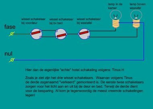

@ron321 Leg dan eens uit wat een hotelschakeling is?

Naalroc schreef op zaterdag 9 januari 2021 @ 10:11:
Afbeeldingslocatie: https://tweakers.net/i/TpcPhjl93r1Q-A1YkQjQitIy2fU=/full-fit-in/4920x3264/filters:max_bytes(3145728):no_upscale():strip_icc():fill(white):strip_exif()/f/image/t7nfBEbMA4qAnHFUIy0uIp5D.jpg?f=user_large
WPB Atag Nuos Plus200, SE 4000H+8x Trina Solar 320Wp AB 185°/32°+6x Trina Solar 320Wp AB 185°/10°,APS EZ1M+2x Trina Solar 325Wp AB 185°/32° ,2x APS QT2+8x Jinko 435Wp AB 5°/32°,ME MXZ-2F42VF+MSZ-EF35VGK-S+MLZ-KP25VF,WP Atag Energion M Light50
  • Naalroc
  • Laatst online: 02-10 21:22
En met welke autoriteit schrijft "Tinus" dit dan wel?
Enige meer officiële bron graag.
Dat staat gewoon in de topicstart
  • ron321
  • Laatst online: 17:40
Naalroc schreef op zaterdag 9 januari 2021 @ 10:18:
Het gaat om het plaatje, niet om de tekst.

ron321 schreef op zaterdag 9 januari 2021 @ 10:21:
Duidelijk, zoiets nog nooit tegen gekomen, maar idd, het staat in de topicstart.
Toch denk ik dat de meesten met een hotel schakelaar, een wissel schakelaar bedoelen

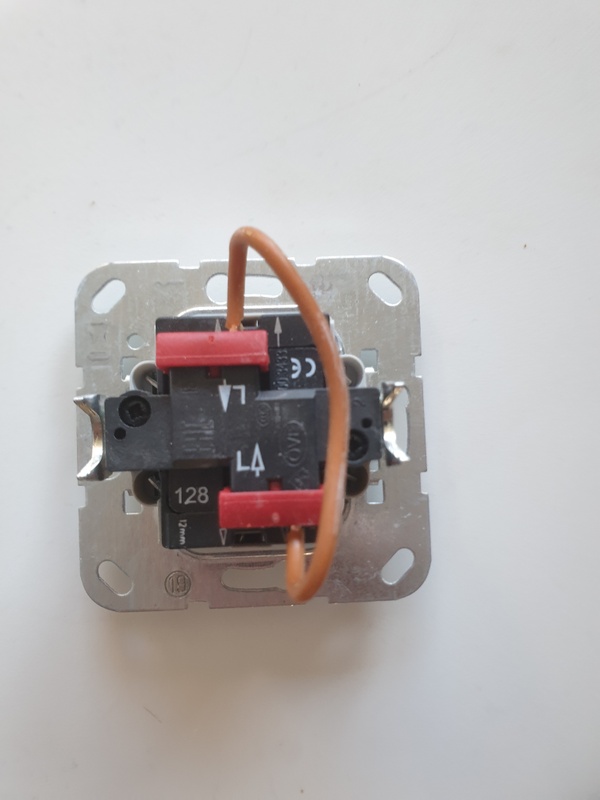

  • thecave1
  • Laatst online: 15-06-2021
Verwijderd schreef op zaterdag 9 januari 2021 @ 05:45:
@thecave1 post eens foto's van oude en nieuwe schakelaar. Je had eerst 1 element dat 2 lampen schakelde met in totaal 1 bruin en 3 zwart? Dan zou je dus een wissel/wisselschakelaar gehad moeten hebben met gedeelde input...
Met dat bruine draadje is de nieuwe;
Afbeeldingslocatie: https://tweakers.net/i/nTqRdU6D-YL51hZUkQLHvgilgGc=/x800/filters:strip_icc():strip_exif()/f/image/EEbW4GhsMzwzjbGfn1FOkfZX.jpg?f=fotoalbum_large
Afbeeldingslocatie: https://tweakers.net/i/bXGUDmkR_FI72MbpYzskI1YifmE=/x800/filters:strip_icc():strip_exif()/f/image/v9stJwMg3hTrtzobiGHj53es.jpg?f=fotoalbum_large

thecave1 schreef op zaterdag 9 januari 2021 @ 11:41:
En hier nog een foto van de oude voordat ik m eruit haalde
Afbeeldingslocatie: https://tweakers.net/i/7mMXeK41LWVdXY5LjiQNf0o9Stc=/x800/filters:strip_icc():strip_exif()/f/image/EuAYbA21tNQDaXuPyXjgllAx.jpg?f=fotoalbum_large
Je hebt in ieder geval de goede schakelaar.
Maar je moet niet alle combinaties uitproberen, je moet het gewoon goed aansluiten. :+
Afbeeldingslocatie: https://tweakers.net/i/4bNwRadRHuFwXnSVnNzFzgK-kFI=/full-fit-in/4920x3264/filters:max_bytes(3145728):no_upscale():strip_icc():fill(white):strip_exif()/f/image/g828Tuqky1Se4Y0KTWQfjk90.jpg?f=user_large
De bruine draad ("1") komt bij de nieuwe schakelaar dus op de "verdieping", onder het rode contact samen met de al aanwezige bruine draden. Alle zwarte draden sluit je aan op het onderste niveau.
De tekening is inderdaad de oorspronkelijke definitie van een hotelschakeling. In de volksmond wordt het linker gedeelte, de twee wisselschakelaars, een hotelschakeling genoemd. Dus zonder het rechter gedeelte. Wat mensen doorgaans een hotelschakeling noemen is dus niet het 'hele plaatje' ;) De afbeelding klopt!

ron321 schreef op zaterdag 9 januari 2021 @ 09:21:
Het wordt vaak hotelschakeling genoemd maar dat is het niet.
Het is een wisselschakeling.
Je hebt honderd procent gelijk, maar echt relevant is dat hier. niet. Het wordt een hotelschakeling als er op tussenliggende verdiepingen meerdere schakelaars (kruisschakellaars) tussen worden gezet die de zelfde lamp of meerdere lampen parallel bedienen (b.v. een hele trappenhal in een hotel). Het schema dat ron321 weergeeft is daar een variant op. Maar daar is hier in geen van beide gevallen overduidelijk geen sprake van. Een officiële bron? Ik ben de vroegere boekjes kwijt, maar het staat in elk praktijkboek.
Verder als aanvulling op mijn eerdere commentaar en op die van anderen, ik zie nu dat het muntje nog niet viel. Ik bedoelde daarmee dat beneden de bruine draad op de P klem moet zitten en boven de lampendraad.
In plaats van P kan die klem ook zijn aangeduid met L. De twee bijbehorende zwarte draden (de wisseldraden) sluit je willekeurig aan. Het mag duidelijk zijn dat bij een gecombineerde schakelaar (d.w.z. twee in één) je moet letten welke draden bij elkaar horen. Die P of L worden dan P1 en P2 of L1 en L2.
Kom je er met deze uitleg of met die van de anderen nog niet uit, geen schande, vraag er dan iemand bij die er verstand van heeft.

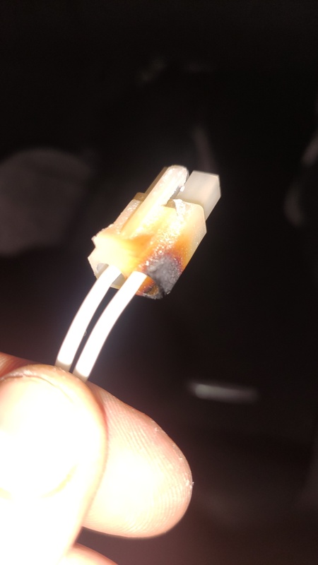

Ik heb een din rail transformator gekocht voor mijn groepenkast. Nu zijn de connectors op dit ding te klein voor soepele draad met adereindhulzen.
Ik dacht op AliExpress wat nieuwe te kopen en die er zelf op te solderen maar deze zijn waarschijnlijk ook te klein.
Wie weet waar ik fatsoenlijke terminal blocks kan kopen?

Xander schreef op zaterdag 9 januari 2021 @ 12:13:
Onderstaande heb ik gedaan. Vervolgens kan ik met de linker schakelaar de beneden lamp aan en uit zetten en met de rechter schakelaar de boven lamp.
Echter als ik de boven lamp aan zet kan ik deze met de schakelaar boven niet meer uitzetten.....

Dennis schreef op maandag 11 januari 2021 @ 15:02:
Misschien een gekke gedachte, maar als jouw gewenste maat niet past, is het dan wel geschikt voor wat je voor ogen hebt? Anders kan je ook wel dunnere kabels en hulzen pakken.

  • Dennis
  • Laatst online: 22:43
Ethirty schreef op maandag 11 januari 2021 @ 15:05:
Of 230 volt via een vaste of soepele kern komt maakt niet uit toch? Ik gebruik overal in mijn kast soepel draad en dat wil ik hier ook gewoon doen. Alle andere DIN rail apparaten die ik heb is dat geen enkel probleem.
  • Naalroc
Die klemmetjes die jij toont hebben helemaal geen adereind hulsje nodig, dus dan past die draad misschien toch wel?

Septillion schreef op maandag 11 januari 2021 @ 15:37:
@Dennis Er wordt toch ook niet om soepel vs vast gesproken? Alleen of het wel noodzakelijk is dat je zulke dikke draad probeert te gebruiken, of dit nu soepel of vast is.
Dit bedoelde ik dus inderdaad. Dunnere draad met kleinere hulzen past wellicht wel.
