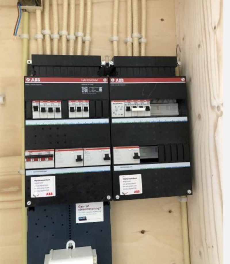

Foto van mijn meterkast.
Afbeeldingslocatie: https://tweakers.net/i/DzF4EqCw71LqY4d9T-abtq6gYDU=/800x/filters:strip_icc():strip_exif()/f/image/OEhpQs2Rxc5aQ8gv85cf2hRD.jpg?f=fotoalbum_large
[ Voor 17% gewijzigd door KRC op 18-10-2020 23:46 ]
KRC schreef op zondag 18 oktober 2020 @ 23:43:
Dit zie je idd veel bij nieuwbouw. Bij ons werd het ook geweigerd omdat dit zo wel goed genoeg zou zijn. Ik heb ook kracht groep van 2 groepen zitten in mijn 3fase kast. Dit was volgens de richtlijnen.
Die zit nog over 2 fasen verdeeld. 4P aardlekschakelaars voor enkelfase groepen moet je niet willen en het busboard met 2x6 per kast is nogal raar in NL met de limiet van 4 groepen per aardlekschakelaar.

Verwijderd schreef op maandag 19 oktober 2020 @ 00:26:
Maar verder totaal de verkeerde kast voor NL :P
Ja klopt, maar volgens de richtlijnen dus was dit goed zo.. helaas
  • Jim423
  • Laatst online: 23:58
Als je hem over 2 fasen verdeeld en de tweede fase met een zwarte ader bedraad kan ik me er nog wel wat bij voorstellen. Echter had de NEN1010 of NPR5310 wel gewoon die 4 polige aardlekschakelaars moeten verbieden als er 2 polige eindgroepen achter zitten. (maar die keutel is weer ingetrokken na wat gelobby).
  • KRC
  • Laatst online: 21-09 15:53
KRC
Toch wel bizar, ik heb flinke discussie gehad met de elektricien die voor de bouwer werkt over de meterkast wat hij er zelf van vond.
Alles was volgens hem goed en volgens alle richtlijnen. Ik heb jullie punten ook aangedragen over de 4p aardlekschakelaar maar geen echte reactie op gehad helaas.
Onze hele wijk heeft zulke kasten, de BAM gebruikt deze in al haar projecten.
  • GioStyle
  • Laatst online: 00:02
Die 4 polige aardlekschakelaars zullen wel €0,01 per stuk goedkoper zijn vergeleken met de 2 polige variant. Doe dan maar die maar zegt de baas. :D
  • Jim423
Ik denk niet dat ze goedkoper zijn. Waarschijnlijk is het gewoon desinteresse.
Het enige voordeel is wel dat je een krachtgroep nu kan plaatsen.
Ze zouden bij ABB gewoon onder hetzelfde nummer nu een andere kast moeten doen met 3x 2P + 3-fase aardlekautomaat ofzo :p
  • timovd
  • Laatst online: 19:58
timovd
Voorsprong door techniek
Jim423 schreef op maandag 19 oktober 2020 @ 00:30:
Het enige waar daar nu handig voor is, is de kookgroep. Die zit nu achter één ALS en verdeeld over twee fasen. Voor de rest totaal geen meerwaarde en neemt het extra ruimte in.
  • leonbong
  • Laatst online: 21:39
Ik kan op deze foto helemaal geen busboard zien.
Is dit niet een klassieke kast?

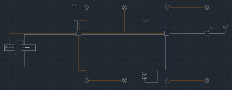

FRANQ schreef op zondag 18 oktober 2020 @ 18:50:
Bij mn zwager 2 maanden geleden grondkabels door de tuin gelegd en een verdeeldoos onder de grond (volgegoten) en met een grondkabel door de kruipruimte naar de meterkast.
Door omstandigheden heeft het een poosje stil gelegen, maar vandaag alle lampen aangesloten en de stopcontacten.
Einde middag extra 16a b-kar aardlekautomaat geplaatst.
Hup schakelaar om en plof weer terug :'(
Alle lampjes weer los gemaakt, alles in orde en weer vast.
Nog steeds wil de aardlekautomaat niet omhoog blijven. :|
Ben dus bang dat het in de grond fout zit.
Maar daar ligt dus een nieuw terras overheen :X
Iemand nog tips om niet destructief dingen uit te sluiten?
Nog even een schema erbij.
Oranje is geschakeld met de tijdschakelaar in de meterkast.
Onder de alamat komt de stroom van de hoofdschakelaar.
De 2 vierkantjes zijn de verdeeldozen.
De linker (eerste vanaf de meterkast) zit onder een nieuw gestraat terras op +-70cm diepte.
De rechter ligt gelukkig nog bloot, daar komt een vlonder over heen.
Afbeeldingslocatie: https://tweakers.net/i/H3DhZOi52CULW46Sc5KMMfRJMag=/800x/filters:strip_exif()/f/image/eS6EEnL6p7Bf65i8TRT60F8Y.png?f=fotoalbum_large
Devil schreef op zondag 18 oktober 2020 @ 19:08:
Ik neem aan dat je getest en doorgemeten hebt voordat je de gietmof vulde :X Weet je waarom hij afschakeld aardlek of overbelasting? Meet dan de bekabeling eens door in de meterkast, dat geeft misschien een indicatie. Dan kun je dan stap voor stap zoeken tot je het probleem (kortsluiting/aardlek) tegenkomt. Simpele eerste stap is bijvoorbeeld alle lampjes er uit en dan kijken wat er gebeurd.
Helaas niet gemeten van tevoren :'(
Heb alles heel secuur verbonden met wago's
en de aardlitze door een kousje gehaald en op een wago met klemmetjes aangesloten.
Daarna de doos volgegoten.
Heb eigenlijk niet het idee dat daar iets fout zou kunnen zitten, maar helaas geen foto's.
leonbong schreef op zondag 18 oktober 2020 @ 19:10:
Dat klinkt niet goed.
Maar ik zou voor de zekerheid toch ook even een andere ALS proberen.
Eventueel isolatieweerstand meten of laten meten.
Alle lampaansluitingen toch nog een keer controleren.
Ze allemaal los halen en één voor één aansluiten en steeds kijken of de ALS dan wel blijft staan.
En anders is het helaas een hele harde les, volgende keer meer kabel gebruiken zodat je dergelijke aansluiting niet hoeft te maken.
Ik ben al geen fan van gietmoffen maar onder een terras is helemaal vreselijk, in een border gaat nog.
Thuis heb ik alles bovengronds op de schutting/muur, hou ook niet echt van ondergronds gedoe.
Kabel loopt ondergronds, maar de uiteinden zijn altijd bereikbaar.
Maar mijn zwager wilde niks opbouw, dus maar onder de grond gestopt.
Express "goed spul" besteld bij elektramat, en geen bouwmarkt materiaal.
@Devil @leonbong
Inderdaad wel even goede om alle lampen schakelaar en stopcontacten los te halen en dan te testen of de stroom aan blijft.
Dan een voor een aansluiten.
Omdat alles in de dozen aan elkaar "geknoopt" zit kan ik volgens mij niet echt kabels gaan uitsluiten door te meten?
Heb een multimeter thuis, kan daar wel kortsluiting mee detecteren.
Voor de isolatieweerstand heb ik een megger nodig denk ik?
Baal er echt verschrikkelijk van omdat het niet bij mij thuis is :X
  • leonbong
Ik zou alle kabel naar de kruipruimte toe hebben gebracht en daar lasdoos hebben toepast die dan gewoon op zand zouden liggen. Of gemonteerd tegen de betonnen ringbalk.
Daarnaast ik zou dubbele kabels hier voor hebben gelegd, dus WCD-kabel YMVK-as en verlichtingskabel aparte YMVK-AS veel simpeler.
Maar ik één gouden regel als ik help met klussen in prive sfeer. Ik werk alleen mee als ik mij in technische uitvoering kan vinden. Want dit soort ellende zit ik niet op te wachten als ik iemand help.
Let op mijn woorden binnen enkele dagen zit jij een groot gat te graven.
Ik help meestal mijn schoonvader met elektra want die snapt er de ballen van. Maar alleen met de spullen en uitwerking die ik kies. Ik zeg altijd tegen hem want bij problemen moet ik het weer oplossen en ik hou niet van problemen. Soms zegt hij dan maar zo is het goedkoper en dan zeg ik "oké succes!" en dan ga ik weg. Inmiddels weet hij dat en meldt hij alleen maar wat hij wil en ik koop alles.
[ Voor 39% gewijzigd door leonbong op 19-10-2020 10:07 ]

leonbong schreef op maandag 19 oktober 2020 @ 09:12:
De kabel loopt wel door de kruipruimte.
Maar omdat deze zo ontiegelijk laag is (plat op je buik tijgeren zie ik niet zitten) heb ik iemand anders de kabel laten doorvoeren naar buiten en daar dus ondergronds opgesplitst.
durfde het niet over te laten aan een noob om de kabels met elkaar te verbinden in de kruipruimte.
Alle kabels naar de meterkast trekken zou een beetje duur worden.
Maar we hebben er nog wel over gediscussieerd.

Nog een vraag
We hebben deze aardlekautomaat.
https://www.elektramat.nl...mp-b-karakteristiek-30ma/
Hoe weet je of hij tript op aardlek of kortsluiting?
  • leonbong
@FRANQ
Als je werkelijk die hebt dan kan je het zien.
Schakelaar naar beneden met blauw vlakje (ALS-fout)
Schakelaar naar beneden zonder blauw vlakje (Overstroom)
De meeste Alamat's van A-merken kan je het zien.
[ Voor 16% gewijzigd door leonbong op 19-10-2020 10:35 ]

leonbong schreef op maandag 19 oktober 2020 @ 13:35:
Ok mijn fout ik kreeg al hit op de ABB-site een "klassieke" kast en type nummers op automaten dat kan ik niet lezen.
Helaas als je dit knap wil krijgen dan kost dat een hoop geld. Want andere busboards nodig + andere ALS'en nodig.
Ik zou het maar zo laten.
Maar is wel veilig op mijn 3 fase aansluiting? :)
  • leonbong
Ja wel ideaal is anders maar het kan.
Een voordeel die kookgroep is soort kreupele krachtgroep die wel twee fase verdeelt is. Daar krijg je geen commentaar over, is hier ook nog al dingetje een kookgroep in 3F-kast op 1F.
Ok mijn fout ik kreeg als hit op de ABB-site een "klassieke" kast en type nummers op automaten dat kan ik niet lezen. Niet scherp op de foto.
Je kunt ook gewoon de drie fasedraden doorverbinden, via zo'n blokje onderin en dan een 2 polige ALS er voor.

Als ik naar verdeelkasten kijk, zijn deze allemaal ingedeeld in breedtes van maximaal 12 modules.
Ik heb op de achterkant van een viltje berekend dat ik ongeveer 120 "modules" breedte nodig heb.
Zijn er geen kasten die gewoon een 80cm DIN rail hebben? Liefst 3 boven elkaar?

JackBol schreef op dinsdag 20 oktober 2020 @ 14:07:
Zoek eens op "veldverdeler".
Eaton Medusa in 440x550;
https://www.sandervunderi...tiekast-leeg-44x55cm.html
Is 24 modules per rail, 3 rails hoog. Hang je er twee van naast elkaar en klaar?

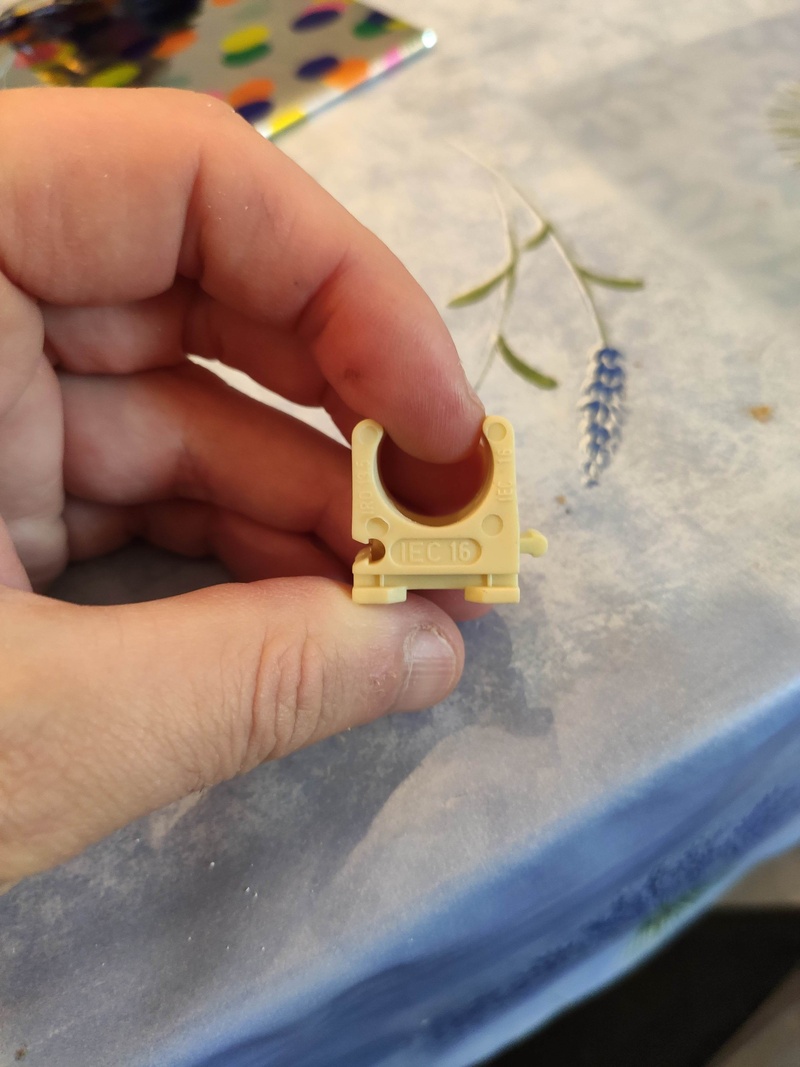

Ik moet nog twee buizen vastmaken in de meterkast, liefst strak tegen de al bestaande buizen aan. Ik kan de drukzadels die de elektricien heeft gebruikt echter niet vinden. De zadels van Sander Vunderink passen er niet op.
Wie weet waar ik deze kan kopen? Er staat op : kema keur, IEC 16, IRO 13.5, PG9. Helaas geen merk.
Afbeeldingslocatie: https://tweakers.net/i/ZHCaBq_QZ2TVcpbnm4NpxGiwPJA=/800x/filters:strip_icc():strip_exif()/f/image/jdoEjYUOYWOlrfJspw0OV1Eb.jpg?f=fotoalbum_large

WVL_KsZeN schreef op dinsdag 20 oktober 2020 @ 16:01:
Is van JMV, ff googlen op KPO 9.
JMV opendrukzadel 16/19mm Crème
Afbeeldingslocatie: https://elektroloket.nl/wp-content/uploads/2019/05/JMV-opendrukzadel-16_19_25mm-Cr%C3%A8me.jpg
Edit: zelfde koppelsysteem maar wel iets uitvoering zie ik. Maar toch denk ik ergens JMV oid
De Wildkamp heeft ze wel althans in grijze kleur laatst nog wat opgehaald en zijn de zelfde als de gele uitvoering.
