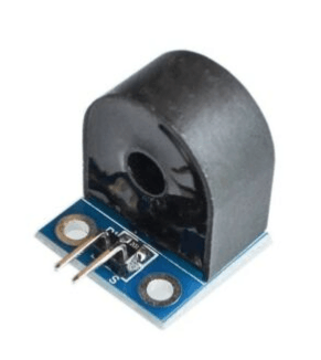

@Verwijderd CT? :?
*insert signature here
  • WackoH
  • Laatst online: 14:22
CT = Current Transformer vermoed ik.
In jouw geval is dat de stroom meten, en daar een actie op laten uitvoeren.

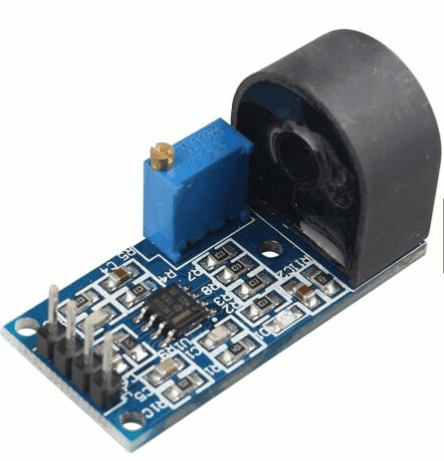

In simpele:
Afbeeldingslocatie: https://tweakers.net/i/qd-3iiEMUPjUe3_f3gmDuaz80yU=/full-fit-in/4000x4000/filters:no_upscale():fill(white):strip_exif()/f/image/KiAGeq2WiM3EONxQS6JHqKW3.png?f=user_large
of uitgebreide uitvoering:
Afbeeldingslocatie: https://tweakers.net/i/axa8lRisuzyNz2TSiEzq3rE5zdw=/full-fit-in/4000x4000/filters:no_upscale():fill(white):strip_exif()/f/image/O5QnAzYwMAZsyKMxkVeC5u7G.png?f=user_large
  • Septillion
  • Laatst online: 15:02
Septillion
@Tjark Nee, helaas. Bij een dimmer wordt het voltage gewoon in stukken gehakt. Effectief gaat hij daarmee naar beneden. Dat is ook waarom lampen dimmen :+
Je kan er wel wat op verzinnen bijvoorbeeld met een CT maar dat is geenszins plug and play. Vandaar dat de dimmer achter een gemeenschappelijke schakelaar plaatsen mij nog het meest makkelijke lijkt. Of natuurlijk alles dimbaar.

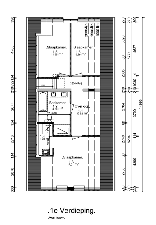

Kan iemand mij een duwtje geven in de goede richting wbt aarding / potentiaalvereffening in de badkamer?
Normaal gesproken; alles vereffenen op een centraal aard punt (CAP) en deze koppelen op de (centraal)doos met de aarde van de desbetreffende badkamergroep. Alle metalen delen (douchedrain, wastafelkraan, badkamerkraan) aansluiten op het CAP met 6 mm2 vertint los in de muur/vloer, of 2.5mm2 in buis.
Mijn badkamer heeft een zandcementvloer op lewisplaten (=metaal). Doorgaans vereffen je die niet, want blijft binnen de badkamer en is in principe niet aanraakbaar. Echter, mijn badkamer bestaat stiekem uit twee badkamers waarbij de vloer doorloopt. Dan zou je die wel moeten vereffenen, en het is een kleine moeite om hier een draad aan te hangen. Wbt indeling, zie ook onderstaande tekening, beide badkamers hebben een in 1 keer gestorte vloer.
Afbeeldingslocatie: https://tweakers.net/i/M9OeGCcmH3rIX-Y33InfwyiMydA=/full-fit-in/4000x4000/filters:no_upscale():fill(white):strip_exif()/f/image/NB7o31iq45MdCqcvFD1S9xME.png?f=user_large
Wat is nu de nen1010 compatible way? Beide badkamers een eigen CAP, met daarop de eigen wastafel en drain, en het CAP koppelen met de groep. Beide badkamers zitten op dezelfde eindgroep, dus dat is effectief gelijk aan beide CAP's met elkaar koppelen, danwel 1 gezamelijk CAP voor beide badkamers?

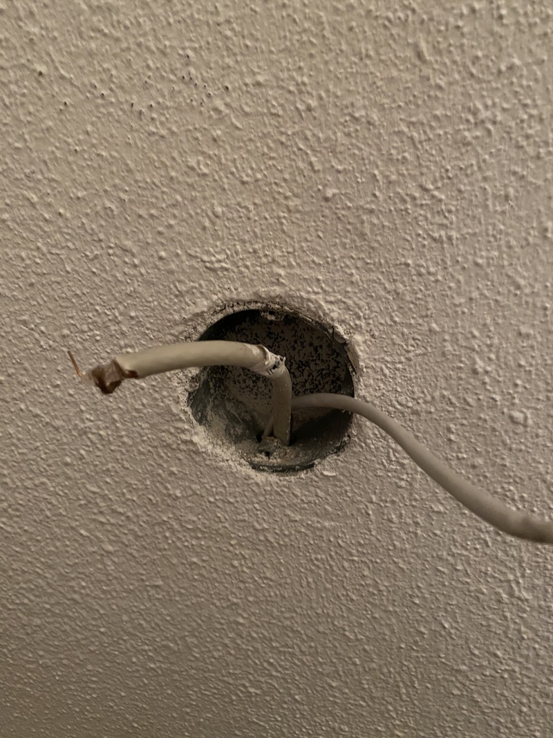

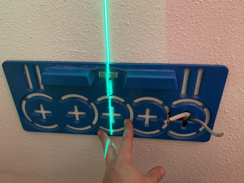

peligro2k schreef op dinsdag 22 september 2020 @ 11:20:
Ik heb in onze gang die binnenkort gestuct gaat worden een paar leidingen gevreest. Ik bedenk me dat ik het waarschijnlijk fout heb gedaan. Ik had geen t-stukken voor PVC, dus heb onder in het midden een extra doos geplaatst. Deze wil ik laten wegstucen, alleen kan ik dan natuurlijk nooit meer een kabel trekken mocht er iets mis gaan. Kan ik beter vanaf het hoge punt losse leidingen frezen direct naar de WCD's?
Een doos blind wegwerken is uit den bozen, als ooit de kabels moeten worden vervangen lukt dat niet. En de kans dat er dan ooit de doos wordt geboord is ook nog eens groot. Een oplossing kan inderdaad zijn om er een blindplaat te plaatsen.
@adjego
Een PVC of hostaliet buis zou ik ook nooit schuin frezen in de muur, de kans dat er dan doorheen wordt geboord is groot. Volgens mij is dit ook tegen de veiligheidsbepaling in van de NEN1010, alleen kan ik zo snel even niet de regel vinden waar dat in staat.
Het is meestal gebruikelijk dat een leiding van boven of onder komt, in dit geval zou ik zo vroeg mogelijk een bocht maken en horizontaal verder gaan. Vervolgens nog een bocht en dan verticaal naar beneden naar de inbouwdoos, en dan vanuit daar naar de andere inbouwdoos gaan horizontaal.

deWit schreef op woensdag 23 september 2020 @ 09:22:
CAP mag ook in naastgelegen ruimte zitten, dus dan kun je ook prima beiden op 1 CAP doen. Uiteraard wel bereikbaar houden en niet overheen tegelen. Zit vaak onder de wastafel, buiten direct zicht.

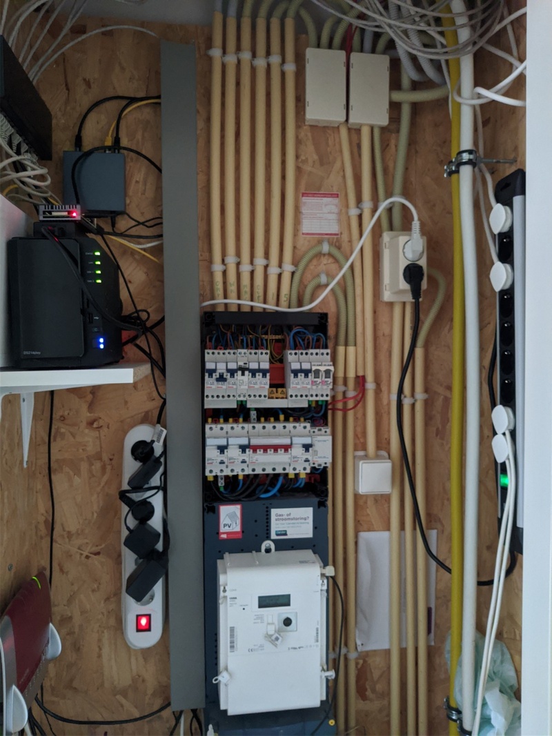

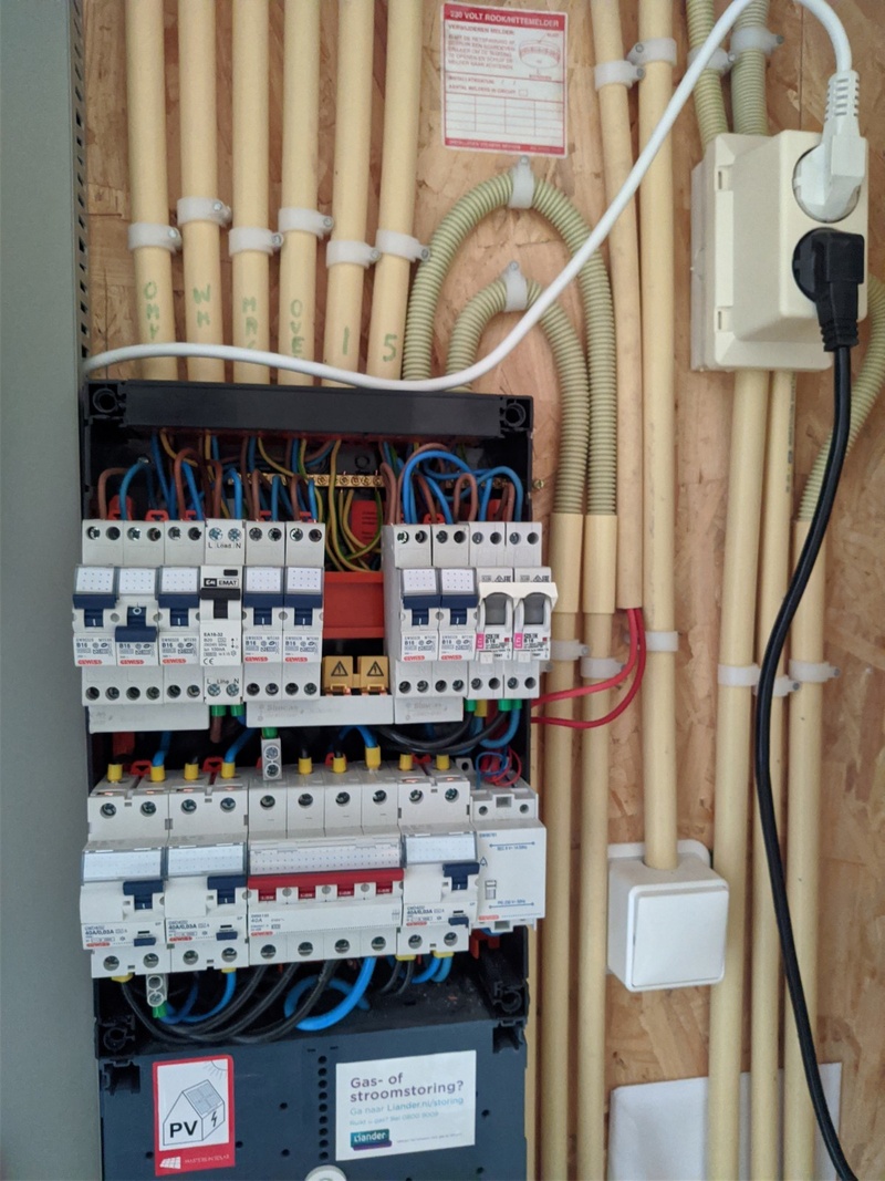

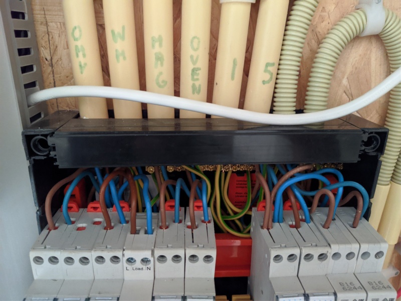

Ik heb een vraag over uitbreiding meterkast. Ivm installatie warmtepomp is het nodig dat er twee extra 16A groepen worden aangesloten. De bedrading zal via kruipruimte de meterkast inkomen. Dat is niet het lastige. Op locatie warmtepomp monteer ik werkschakelaars waar de bedrading zal aankomen. Ten tijde van daadwerkelijke installatie warmtepomp kan worden aangesloten op de werkschakelaars. Vraag is over de groepenkast: Er is nu één lege 16A groep aanwezig die ik kan aansluiten en er is in de kast ruimte voor een extra groep. Vraag is: kan de bedrading wel goed worden aangesloten op deze bestaande en een nieuwe groep? Ik zie geen mogelijkheden om buis erin te doen omdat daar geen ruimte voor is? Hoe kan dit het beste worden gedaan? De 2e groep van links is 'leeg' en niet bedraad (was over omdat ivm uitbreiding PV er een nieuwe 20A groep in is gezet). Die legen wil ik dus aansluiten en een nieuwe die nog past.
Afbeeldingslocatie: https://tweakers.net/i/eC-WP6Vj5xVkr_7dU0-7Kn_Wdm8=/800x/filters:strip_icc():strip_exif()/f/image/gQal2x2m5diIFfRL6Z4rZAXU.jpg?f=fotoalbum_large
Afbeeldingslocatie: https://tweakers.net/i/drf_pmIxpXRFPp057q7Xy5QdgjQ=/800x/filters:strip_icc():strip_exif()/f/image/GhTt90fVj8AcKmZopsxI9Uth.jpg?f=fotoalbum_large
Afbeeldingslocatie: https://tweakers.net/i/IEM0nyMfrG4rTOWjIbShi6wqdsE=/800x/filters:strip_icc():strip_exif()/f/image/pCTV1VvJQ9NGml8jiDWDnCCq.jpg?f=fotoalbum_large

@vandermark Dit lijkt een SEP kast, daar zit nog een 2e rij invoeren verscholen bovenop de 1e rij. Als je de afdekking aan de bovenkant naar voren trekt komt die tevoorschijn.
PV: 49 kWp | ZB: 8kWp | WPs: 3x Pana 7J + Pana 5J + Nibe Savent + Vaillant aroSTOR + Samsung DVM S (L/L) | ESS: 90kWh/24kW + 30kWh/12kW
  • vandermark
  • Laatst online: 08-10 20:48
Rimco schreef op zaterdag 26 september 2020 @ 19:11:
Tx! Klopt helemaal :)

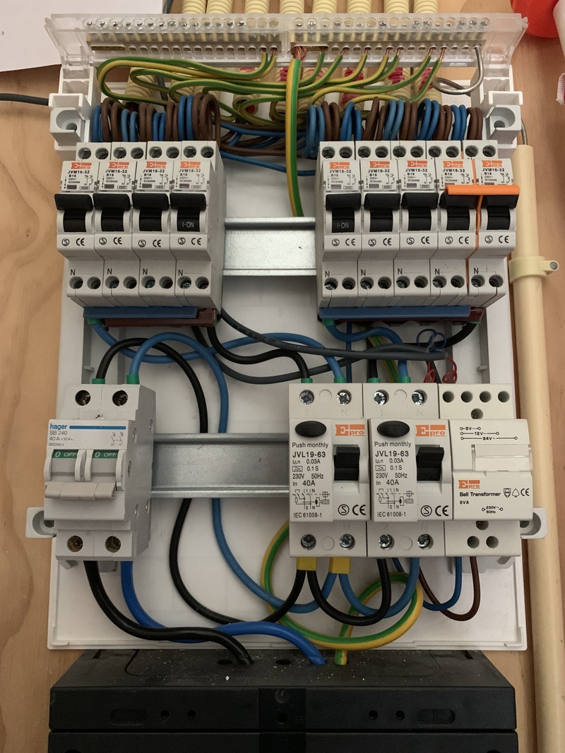

Wij willen in onze schuur/carport/veranda in de achterkant van de tuin een sauna plaatsen. Daarnaast ook alvast de voorbereiding voor de laadpaal.
Nu loopt er Door een pvc buis (40mm) in de tuin al 1x16A groep vanuit de meterkast+cat6a kabel, maar ik zou daar graag een onderverdeler plaatsen.
Onze huidige meterkast bestaat nu uit het volgende:
  • 1 Hoofdschakelaar 40A 4P
  • 3 Aardlekschakelaar 40A 30mA 2P
  • 1 Aardlekschakelaar 40A 30mA 4P
  • 1 Krachtgroep 16A 3P+N B-kar
  • 12 Installatieautomaat16A 1P+N B-kar
  • 2 Aardlekautomaat 16A 30mA 1P+N B-kar
Waarbij nu alles wel bezet is.
Het liefst heb ik in de onderverdeler met dus minimaal 2 Krachtgroepen (1 voor laadpaal en 1 voor sauna) en bijvoorbeeld 2 normale groepen.
Kan ik dan het beste een 4P Alamat plaatsen in de meterkast, 5x4mm2 kabel naar de schuur en in de onderverdeler:
  • 2 Krachtgroep 16A 3P+N B-kar
  • 2 Installatieautomaat16A 1P+N B-kar
Of kom ik dan in de knel met selectiviteit?
  • habbekrats
  • Laatst online: 14:35
@Murkmans
Ja selectivieit is er niet, voor een verdeler met een langere verbindingskabel ook geen vereiste.
Ik zou gewoon (heb ik ook) een 4 Polige 25A/300mA in je "hoofdverdeler" zetten. Voor de 1 keer in de 100 jaar dat je de kabel doorsteekt of andere ellende krijgt is een hoofdzekering een keer vervangen geen probleem.
Ik zou overigens 4x6mm2+AS leggen ipv 4

Zoals wel vaker in dit topic; een totaal overbodige onderverdeler die compleet geschrapt kan worden door wat meer kabel te kopen.

Kort vraagje, ik wil graag een aardlekautomaat toevoegen aan de meterkast. Hiervoor wil ik afsplitsen bij de hoofdschakelaar (met 6mm2 uiteraard). Ik heb echter geen gereedschap voor het maken van een twin adereindhuls. Is het toegestaan (en veilig) om onderstaande aansluitklem hiervoor te gebruiken? Het is een Hager KF82A.
Afbeeldingslocatie: https://tweakers.net/i/e4CGb3fgJaqoTtjXgN0sxzMKKdo=/800x/filters:strip_icc():strip_exif()/f/image/U6wU4Hg34OA1keAGdzbK5729.jpg?f=fotoalbum_large
Afbeeldingslocatie: https://tweakers.net/i/MEm07EZGMW7NChZUImhvtS77WOs=/full-fit-in/4920x3264/filters:max_bytes(3145728):no_upscale():strip_icc():fill(white):strip_exif()/f/image/IDknHQCqcAUc3wFYNQtAPMMu.jpg?f=user_large
[ Voor 8% gewijzigd door koifim op 27-09-2020 20:06 ]
  • leonbong
  • Laatst online: 14:53
Beter is het dan om twee kam-rails te kopen.
Die je dan aan de onderkant de ALS en verbindt
https://www.sandervunderi...YXfhoCbyMQAvD_BwE#299=656

  • Jim423
  • Laatst online: 15:23
Check ook ff je aardedraden en de kap aan de onderkant want die snijd in op de hoofdaders. Lijkt nergens naar.

In februari volgend jaar krijgen we de sleutels van onze nieuwe woning. Deze woning is uit 1982 en is voorzien van de originele elektrische installatie. De huidige bewoner had me eea toegelicht, voor zover mijn kennis is dit:
3 fasen aansluiting (3x25A):
- Fase 1: Vrijwel gehele woning, groepen ondergebracht in linkergedeelte van de groepenkast. Ik vermoed dat de linker smeltzekering ook op deze fase zit, deze is er altijd uitgedraaid volgens de huidige bewoner.
- Fase 2+3: Gebruikt voor een CV naverwarmer van ca 7 kW. Deze is geinstalleerd omdat er een overschot op de PV installatie was (3500-4000 kWh opbrengst vs 2000 kWh verbruik, met aflopen salderen maar eens nadenken hoe hiermee om te gaan..). Deze lopen via twee (de rechter) smeltzekeringen en onder de kruipruimte door richting een 5 polige CEE aansluiting. Voor zover ik weet dus enkel in gebruik hiervoor.
De groepenkast (foto in link) bevat:
https://imgur.com/a/mQOMT9y
- 3 smeltzekeringen achter een aardlekschakelaar, 2 in gebruik CV naverwarmer.
- 6 Alamats(?), labelling is onduidelijk. Ik kan nog wel lezen dat er een aparte groep is voor de wasmachine en de badkamer.
- 2 Automaten: Zonnepanelen (3360 Wp) en 1 voor ik vermoed enkel contactdoos voor glasvezel + powerline, Aardlek onbekend??
- Totaal: 10 groepen in gebruik.
Aarding:
- Aanwezig in keuken, badkamer.
- Mogelijk aanwezig in garage + bijkeuken.
- Onbekend of er aardedraden richting centraaldozen liggen.
Toekomstige situatie:
We gaan deze woning verbouwen, onder andere alle muren worden gestuct, er komt een nieuwe keuken met meer apparatuur in en de wasmachine wordt verplaatst naar de garagezolder (1 verdieping boven de huidige locatie). Nu worstel ik echter met keuzes wat wel/niet te doen en wat ik zelf zou kunnen.
1. Aanpassing groepenkast, benodigd aantal groepen:
a. Keukenapparatuur met eigen groep = 4 (waarvan 1 kookgroep, of kan dit met 3 fasen beter anders?) stuks: Inductieplaat (7,4 kW vermoedelijk, kookgroep of iets anders?), Quooker, Vaatwasser, Combimagnetron (3,6 kW).
b. PV omvormer op aparte groep.
c. Huidige 6 Alamats vervangen door automaten.
d. Groep voor wasdroger.
e. 2 groepen voor naverwarmer.
In totaal kom ik op 14 groepen, waarvan 1 kookgroep. Dit klinkt mij als veel. Ik zie veel kant en klare kasten tot 12 groepen of 10 groepen + kookgroep gaan. Wil ik niet teveel?
Heb ik wel ruimte in de huidige groepenkast om de extra groepen te plaatsen of is het beter om de boel uit 1982 te saneren en een nieuwe groepenkst te plaatsen? Ik neig hier sowieso naar ivm verdeling over fases en de huidig aanwezige smeltzekeringen. Wat zou zoiets kosten als ik het laat doen? (Werken aan een groepenkast kan/wil ik niet).
2. Keukenapparatuur:
Een van de keukenleveranciers heeft het over het toepassen van een kookgroep voor de inductieplaat en een energieverdeler voor de Quooker en vaatwasser.
o Kan een kookplaat niet (beter) verdeeld worden over 2 groepen op 2 fases?
o Een ‘energieverdeler’ klinkt me als een halfbakken oplossing om maar geen extra groep te hoeven plaatsen. Is dit zo en kan ik dit geld niet beter steken in een groepenkast?
3. Wandcontactdozen:
- De huidige WCD’s zijn lelijk en worden vervangen. Omdat er moet worden gestuct laat dit de mogelijkheid om extra WCD’s bij te plaatsen.
- Als ik de groepenkast aan laat passen, moeten de WCD’s dan ook in de rest van de woning geaard worden? WCD’s met aarde en kindbeveiliging lijken overigens wat goedkoper te zijn, misschien vanwege grotere productie?
-- Begane grond en verdieping is inbouw.
-- Bijkeuken, garage, verharde garagezolder (via verdieping) en zolder zijn (deels) opbouw.
- Mijn huidige woning had aardedraden tot aan de centraaldozen. De WCD’s heb ik zelf voorzien van aarde (wilde armaturen vervangen ivm kindveiligheid) door een extra aardedraad ernaast te trekken.
-- Aansluiten in de groepenkast doe ik liever niet, wat zou het kosten om dit te laten trekken (ik denk naar 6 locaties ivm de 6 Alamats?).
-- De meters vanaf centraaldozen naar de WCD’s zou ik zelf weer kunnen doen, kan ik dit weer doen door er een draad bij naast te trekken of is het beter alle bekabeling te vervangen?
Het is een wat lang verhaal geworden, er spelen gewoon veel verschillende dingen merk ik. Ik ben inmiddels ook een beetje bang voor de extra kosten die er nu bijkomen :P.

Zelf geen ervaring met kam-rails. Het is een tijdelijk adres voor ons en zal het naderhand weer verwijderen. Voorkeur gaat dus uit naar zo simpel mogelijk. Is mijn oplossing in dat opzicht correct?
@Jim423 Viel mij ook al op inderdaad.
  • Andrehj
koifim schreef op zondag 27 september 2020 @ 20:02:
Ik zou gewoon een paar tientjes in zo'n tang investeren. Kun je gelijk ook die 6mm2 aardedraad bovenin netjes van een hulsje voorzien.
En hoe is de linker aardrail eigenlijk geaard? Op de foto lijkt die niet doorverbonden met de rechter... :?
  • Jim423
Ik denk niet dat een 6mm² adereindhuls in dat gat past eigenlijk...
Andrehj schreef op zondag 27 september 2020 @ 21:12:
Vermoedelijk via CV ketel oid >:) . Die dingen zijn gescheiden voor gebruik als aparte nulrail en aardingsrail. In NL schakelen we tweepolig dus hebben we die nulrail niet nodig.
Jim423 schreef op zondag 27 september 2020 @ 21:35:
Is dat geen 10 mm2? Als ik de foto opblaas is de 1 DIN brede automaat 184 pixels breed (17,8mm) en die geelgroene 59 pixels breed. Dat zou dan 59/184*17,8=5,8mm diameter zijn (meer want verder naar achteren in de foto). En 6 kwadraat montagesnoer is maar 4,5-5mm diameter ofzo.
  • Jim423
Ja klopt.

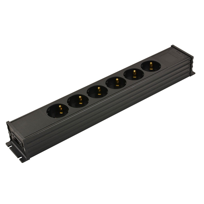

Even een "simpele" vraag over elektra. Als die ergens anders thuis hoort dan hoor ik het graag.
Ik zit eraan te denken om stopcontacten in mijn bureau in te bouwen. Opzoek naar opties kwam ik dit betaalbare inbouw contact tegen. Nu wil ik er eigenlijk twee maar ik wil de kabels een beetje overzichtelijk houden. Kan ik twee kabels van deze contacten gewoon samenvoegen met lasklemmen op 1 snoer (en dus 1 stekker)? Zo ja, kan iemand een suggestie doen qua "behuizing" voor deze lasklemmen? Ik vind vrijwel alleen inbouw dozen voor echte elektra installaties.

-Casper schreef op maandag 28 september 2020 @ 10:09:
Kan in Attema 1619, maar dan hangt je snoer wel los en dat is niet gewenst en gevaarlijk. In dat geval kan je beter een Attema AK1 nemen. Zodat je de kabel met de wartel vast kan houden. En denk eraan om flexibele lasdoppen te gebruiken zoals de Wago 221.
Lasdoos met passende wartels voor de kabels icm Wago 221. Dat snoer is zeker aangegoten?

jappas schreef op zondag 27 september 2020 @ 20:26:
Aarding:
Lol, die powerline in een wcd zonder RA. Moderne powerline adapters gebruiken de aarding ook voor een extra communicatiekanaal. Ik mis ook de groepsschakelaar van die smeltzekeringen.
Of je vanaf de centraaldoos iets 'er bij' kunt trekken hangt af van tracé en trekveer. Met een nylon trekveer en netjes aanknopen van de draad *kan* het soms wel. Je hebt echter het risico met scherpe randjes van trekveer of nieuwe draad de isolatie van de andere aders te beschadigen.
Maar als je WCD's gaat bijmaken (=extra dozen boren) dan moet je de draden wellicht toch al terugtrekken. Als je de boel ook nog gaat verlagen de huidige doos vervangen door een sok en dan moet je toch al een set nieuwe draden hebben.
Ik zie trouwens 6+1 alamats.
Kookplaat in 3-fase installatie achter 3-fase groep / aardlekautomaat.
Mensen die over een kookgroep beginnen in een 3-fase installatie moet je niet te serieus nemen. Die praten gewoon wat na uit een niet ter zake doende praktijkvoorbeeld van een 1-fase installatie uit hun cursus van 30 jaar geleden.
[ Voor 10% gewijzigd door Verwijderd op 28-09-2020 14:47 ]

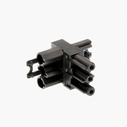

@-Casper @Tjark @barktus Ik heb zelf deze in mijn bureau zitten:
Afbeeldingslocatie: https://tweakers.net/i/jA85C_kMBlklmBxkK56KQf_uJck=/full-fit-in/4920x3264/filters:max_bytes(3145728):no_upscale():strip_icc():fill(white):strip_exif()/f/image/ZZ8yQsRqXlNwkvI9g9qmQ2an.jpg?f=user_large
Daar is een hele simpele oplossing voor om de boel te splitsen, namelijk:
Afbeeldingslocatie: https://tweakers.net/i/pEpqq22jf7kHTWpZ6H2Vx90uLSM=/full-fit-in/4920x3264/filters:max_bytes(3145728):no_upscale():strip_icc():fill(white):strip_exif()/f/image/PDcpZxOBLPezOdScOWfzkW2G.jpg?f=user_large
Ik vind dergelijke stekkerbare oplossingen wel mooi voor onder een bureau. Heb een brede kabelgoot onder het bureau zitten, daar liggen twee 3-weg Wieland splitters in en nog 3 van zulke stekkerdozen:
Afbeeldingslocatie: https://tweakers.net/i/mnChfudM71c0qdmAGDQUedtC3Wc=/800x/filters:strip_icc():strip_exif()/f/image/jj87DTruupmjV8Znjwy8WdT0.jpg?f=fotoalbum_large
Dan nog wat Wieland koppelsnoeren in de juiste lengte en je prikt het zo allemaal in elkaar. :)

  • Andrehj
@koifim : Ik zie geen reactie op bovenstaande. Ik zou dit toch zsm wel fixen, want dit is een nogal belangrijk veiligheidsprobleem. Heb je dit zelf aangelegd of je installateur? :?

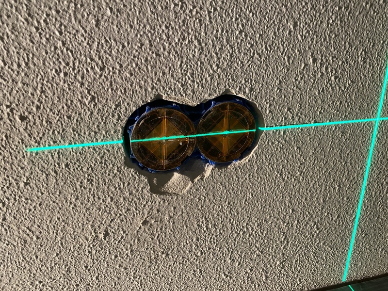

Heb een aantal dozen geboord voor de ABB MD4050. Helaas zijn sommigen net niet helemaal waterpas. Scheelt niet enorm veel maar toch soms 1-2mm. Kan ik dit makkelijk corrigeren met de draaibare ring of is het slim om de doos nog wat uit te boren? Volgens ‘Google’ kan het vaak wel gecorrigeerd worden, maar voordat de stukadoor straks voor de deur staat...

peligro2k schreef op maandag 28 september 2020 @ 19:08:
Niet waterpas in welke richting? Als de kopse kant niet vlak met de muur zit; zie je niks van. Als ze naast elkaar zitten en de ene zit lager / hoger dan de andere dan kun je met de schroeven aan de zijkant icm. de sleufgaten op de inbouwelementen e.e.a. weer waterpas krijgen.
Maar -zoals @barktus ook al zegt- ben je de sjaak als je er meer op een rij hebt en de afwijking te groot is. Des te meer op een rij, dus te nauwer het komt. Voor de rij van 5 hier is ook aanspraak gemaakt op de flexibiliteit van het raampje :+ . Maar 2mm op twee dozen is perfect te corrigeren.

Ja, die heb ik. Heb het verkeerde plaatje erbij gepakt zie ik. Probleem is dat de Wera Rapidaptor icm 25mm bit nog steeds niet werkt omdat die te dik is voor de inkeping op de waterpas. Ik had een aantal van die Niko inbouwelementen die heel "mooi" in elkaar 'haken', maar m'n geduld was een beetje op dus die heb ik allemaal vastgeschroeft met de GSR 12v :>

Bedankt voor alle reacties. Hierbij een foto. Als je kijkt naar het puntje in het midden van de doos zie je het verschil.

peligro2k schreef op maandag 28 september 2020 @ 20:09:
Dat verschil kan je wel corrigeren met je schakelmateriaal.
Dat is wel te corrigeren. Heb je de dozen al wel vastgesmeerd?
  • koifim
Andrehj schreef op maandag 28 september 2020 @ 18:49:
We wonen hier net een paar weken, is een tijdelijke huurwoning, dus niet zelf aangelegd. Er is hier veel gehobbied heb ik al gemerkt. Toen we erin kwamen hingen twee slaapkamerlampen al zonder trekontlasting aan de draden, niet veel later deed één lamp het niet meer en toen hing dus de nul los... inmiddels aangepast. Van het weekend ga ik wat aanpassingen doen en zal ik die aardedraden in de andere rails schroeven. Bedankt voor de opmerking!
[ Voor 18% gewijzigd door koifim op 28-09-2020 20:30 ]
  • peligro2k
  • Laatst online: 11:38
Verwijderd schreef op maandag 28 september 2020 @ 20:13:
Nee nog niet. Ze zijn zelfklemmend. Alsnog een dot snelgips erachter doen? Of bedoel je dat ik ze nu nog kan corrigeren?
  • barktus
  • Laatst online: 07-10 15:04
barktus
Moehhhh!
Verwijderd schreef op maandag 28 september 2020 @ 19:33:
Maar -zoals @barktus ook al zegt- ben je de sjaak als je er meer op een rij hebt en de afwijking te groot is. Des te meer op een rij, dus te nauwer het komt. Voor de rij van 5 hier is ook aanspraak gemaakt op de flexibiliteit van het raampje :+ . Maar 2mm op twee dozen is perfect te corrigeten.
Corrigeren doe ik altijd met de kopse kant van de waterpas. Behalve bij Jung, die zijn nogal gevoelig. :+
peligro2k schreef op maandag 28 september 2020 @ 20:30:
Beetje knauf rotband erachter kan geen kwaad :P
[ Voor 47% gewijzigd door barktus op 28-09-2020 20:44 ]
My middle finger salutes you.

  • jappas
  • Laatst online: 08-10 21:05
@Verwijderd, @twain4me, bedankt voor de input. Ik ga dit allemaal zeker meenemen. Het laten vervallen van die naverwarmer klinkt me ok, ik verwacht overigens dat ons verbruik meer in lijn ligt met de opbrengt. De CEE WCD zou ik eventueel laten zitten voor de toekomst. Kom ik vooralsnog uit op 12 1-fase groepen + 2 3-fase groepen (inductieplaat + CEE WCD) en beltrafo.
Zou ik op zoiets uitkomen?:
- https://www.sandervunderi...fdschakelaar-22x33cm.html (hoofdschapelaar, 12 automaten, 3 ALS)
- https://www.sandervunderi...reidingskast-22x33cm.html (gevuld met 2x 3-fase automaten + ALS + beltrafo).
Die powerline verdwijnt overigens, samen met de telefonie + coax bekabeling. Komt CAT voor in de plaats
Heb een installateur ook maar eens om advies gevraagd om van alles aan te pakken, er moet nog meer (verwarming) gebeuren. Ik ga eens horen waar hij mee komt qua kosten voor alle verschillende onderdelen. In ieder geval fijn om zelf een idee te hebben hoe het zoal zou kunnen/ik het zou willen.
Dat corrigeren bedoel ik mee; met de inbouwelementen en de sleufgaten. Dozen gewoon vastgipsen.
jappas schreef op maandag 28 september 2020 @ 21:34:
https://www.sandervunderi...fdschakelaar-22x55cm.html
De variant E3100
https://www.sandervunderi...-8-s-met-aansluitset.html
Heb je nog 4 DIN vrije ruimte.
Wil je meer vrije ruimte kun je ook de dubbele Medusa doen;
https://www.sandervunderi...1-of-2-krachtgroepen.html
In uitvoering EH6020
Kost je 48 euro meer; heb je 40 DIN vrije ruimte.
Medusa is ook voordelig te krijgen met aardlekautomaten, maar dan zijn de 3-fase aardlekautomaten weer los a 90,- ipv direct er bij voor 50,-.
Een 440x550 Medusa met 12 aardlekautomaten en 4P hoofdschakelaar is 505 euri.
[ Voor 6% gewijzigd door Verwijderd op 28-09-2020 21:49 ]
  • harley
  • Registratie: Augustus 1999
  • Laatst online: 12:29
Ff de geleerden lastig vallen ;)
Iemand enig idee wat dit moet voorstellen ? Het zit achter de beplating onder mijn schuin dak. Kwam het tegen toen ik deze wilde isoleren. 3 draden gaan door het hout naar buiten waar de dakpannen zitten 1 gaat omhoog naar de andere zijde van het dak.
Afbeeldingslocatie: https://tweakers.net/i/ExB6k0UwA1rCEvxOAfvRS4lrefM=/full-fit-in/4920x3264/filters:max_bytes(3145728):no_upscale():strip_icc():fill(white):strip_exif()/f/image/wtTajKvZMQG4j17KFczNaw30.jpg?f=user_large
Ik vermoed iets van bliksemafleiding ?
  • Aiolos
harley schreef op dinsdag 29 september 2020 @ 09:37:
Dat lijken vooral COAX kabels, restanten van een antenne die op het dak heeft gestaan?

  • harley
Zou inderdaad ook wel kunnen, terwijl ik de foto uploade viel het me eigenlijk pas op dat het coax kabels waren |:(
[ Voor 7% gewijzigd door harley op 29-09-2020 09:55 ]
  • Jim423
Is allemaal buitengebruik gesteld toen de kabelboeren via de woonkamer hun coax hebben binnengebracht. Kun je dus wegknippen inprincipe.
  • jappas
Verwijderd schreef op maandag 28 september 2020 @ 21:47:
De variant E3100
Dat ziet er ook beiden uit als een mooi systeem, ook ivm werkruimte! Alleen maar eens zien of die 55 cm er wel past (ik betwijfel het, schat dat er nu 33 cm in gebruik is?), vandaar dat ik in eerste instantie richting 2x33 hoog dacht ;).
jappas schreef op dinsdag 29 september 2020 @ 13:39:
Soms zit er een nodeloos functieloos verlaagd plafond in wat er uit kan. Je hebt nu inderdaad 330 [mm] hoog hangen ja. En rechts drie stuks 110 boven elkaar. Heb je gewoon een standaard hoogte meterbord met bovenkant op iets van 1,6 [m]?

  • PiebeJan
  • Laatst online: 19-04-2021
Naalroc schreef op woensdag 20 mei 2020 @ 09:58:
Inderdaad, en die heb je dus al voor slechts €53, zoals ik eerder schreef :9
Als je een goedkoper en ook betrouwbaar adres vind, laat ons even weten.
Ben nog eens op zoek geweest. Volgens mij is het handiger om een Shelly EM te plaatsen met 2x50A meters voor ca. €80: https://www.home2link.nl/shelly-em-wifi-energiemeter.html
Als ik twee 50A (CT) klem metertjes installeer, 1 op een v.d. fases op de warmtepomp en 1 op een v.d. fases van de laadpaal kan ik ze toch uitlezen en evt. de kWh corrigeren voor faseverschil en aantal fasen...?
Zou dit enigszins correct de kWh kunnen meten, ondanks dat je maar 1 fase meet?
PiebeJan schreef op woensdag 30 september 2020 @ 15:25:
