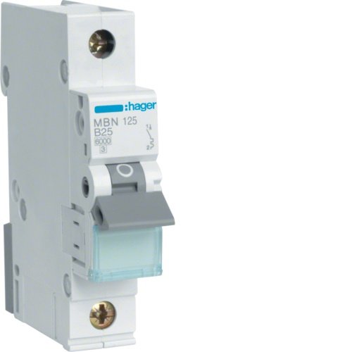

  • theduke1989
  • Laatst online: 11-10 09:20
Beste alle,
Ik wil graag jullie mening.
We hebben een nieuwe groepenkast en voor de keuken heeft de electromonteur voor B25 van Hager gekozen.
Maar de dikke draad is maar 2.5. Dit kan volgens mij niet kloppen en zou dikker moeten zijn kan dit kloppen. Als het B20 was denk ik OK kan nog met 2.5 maar een B25?
Afbeeldingslocatie: https://images-na.ssl-images-amazon.com/images/I/31I0YEwJRUL.jpg
gaat om deze, voor de keuken zou ook B20 voldoende moeten zijn lijkt me.
Wij hebben alles van Hager alle schakelaars
B16
B25
FI-schakelaar
Hauptschalter
Zekeringskast.
Voorheen
Afbeeldingslocatie: https://tweakers.net/i/gtSBR7pMF_-vglA82yE0GSah-l4=/800x/filters:strip_icc():strip_exif()/f/image/knWB8swOe4miPqZn6VCYYw0X.jpg?f=fotoalbum_large
Nieuwe installatie
Afbeeldingslocatie: https://tweakers.net/i/HCIK0lSvyBnUtTLt-UWRakMg6lE=/800x/filters:strip_icc():strip_exif()/f/image/zEoeBOX7BqEW8PpWy2VrdjOY.jpg?f=fotoalbum_large
[ Voor 57% gewijzigd door theduke1989 op 18-08-2020 09:23 ]

Wat mij vooral opvalt is dat er een bruine draad los in je kast hangt en een blauwe draad met een flink stuk koper zichtbaar is. Dit ziet er niet uit als een reguliere meterkast. Waar is deze installatie?

theduke1989 schreef op dinsdag 18 augustus 2020 @ 09:16:
Beste alle,
B16
B25
FI-schakelaar
Hauptschalter
Zekeringskast.
Voorheen
Nieuwe installatie
Klopt wel dit is Duitsland zo te zien aan je kast.
In dld wordt veel meer bedraad met kabel en daarvan is belastbaarheid hoger. Lees kleinere doorsneden voor dezelfde stroom als in NL.
Zo wordt er ook enkelpolig afgeschakeld dat mag in NL ook niet.
Het zal allemaal wel kloppen.
Dat zou inderdaad 4mm2 moeten zijn. Maar is dit wel in Nederland?
  • theduke1989
m_rick schreef op dinsdag 18 augustus 2020 @ 22:37:
Is in Duitsland. We gaan de B25 vervangen voor B20 dat maakt ook de kabel minder vermoeiend. Maar de eerste monteur vindt blijkbaar B25 prima.
Daarnaast gaan we ook maar de toevoer vervangen. Deze wordt nu 5*10m dik.
