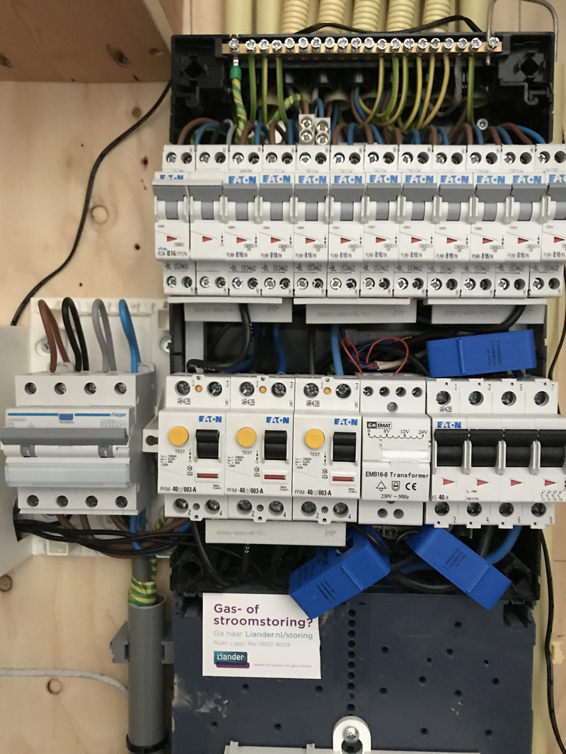

Vorig jaar is onze installatie vervangen door de netbeheerder en een elektriciën naar een 3-fase aansluiting. Op dit moment heb ik op elke aardlekschakelaar 4 groepen en elke aardlekschakelaar op zijn eigen fase. Helaas heeft de elektricien er een kookgroep ingezet op 1 fase, niet een hele mooie oplossing. We boosten niet vaak met de inductie plaat en ik kom niet vaak richting de 25A op de 3e fase. Echter in DSMR-reader kan ik ook zien dat in december 2019 al eens op 7000W kortstondig zat bij het koken.
Eind dit jaar ga ik een 3 fase laadpaal ophangen, meteen een goed moment om dan toch de kookgroep weg te gooien en er een 3-fase alamat voor te zetten. Het betreft een 7,4kW inductie kookplaat. Zit momenteel op de kookgroep aangesloten met bruin en zwart als fase draad en de blauwe en de grijze als nul-draad.

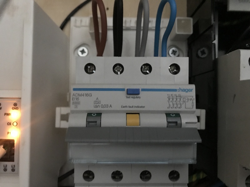

Kan ik een ABB 4p 16A 30ma alamat nemen en dan de bruine op fase 1 en zwarte op fase 3 (middelste leeglaten aan bovenkant) aansluiten en de blauwe en grijze als nul houden? Of moet ik toch de aansluiting op de kookplaat gaan aanpassen? Daar heb ik iets minder zin in om die uit het blad te gaan tillen.
Ophidian schreef op dinsdag 16 juni 2020 @ 13:36:
Ja... dat kan. Is wel verkeerd kleurgebruik. Maar wat voor plaat heb je? Ik druk mijn plaat binnen een minuut uit het blad. De oven eronder heb ik geeneens vastgeschroefd :+
Je hebt minder leidingverlies als je het wel aanpast.

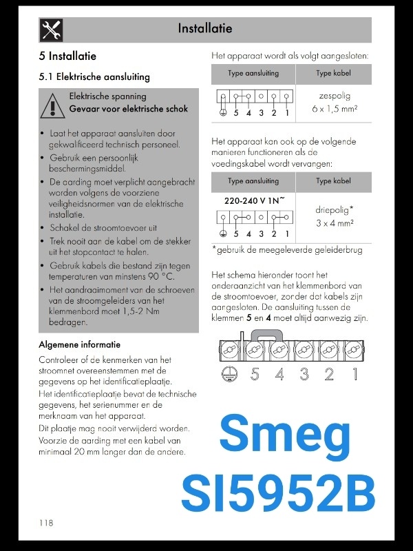

Best zwaar dat ding :+ Nog even voor mijn begrip, de perilex aansluiting hoeft dan niet aangepast te worden?
Afbeeldingslocatie: https://tweakers.net/i/CAA7hgJe0kwht7kBat-C9_xjOfE=/full-fit-in/4000x4000/filters:no_upscale():fill(white):strip_exif()/f/image/03D5g05fRT9gqo8Z1gZs78lk.png?f=user_large
Afbeeldingslocatie: https://tweakers.net/i/nA_DSAJNkFRomj9WWcicqfJ1EOs=/full-fit-in/4000x4000/filters:no_upscale():fill(white):strip_exif()/f/image/k4Cw2mRQ4BFHjE6678faxjGe.png?f=user_large
Is uit de handleiding. Ik snap nog niet goed het voordeel om de plaat ook om te zetten. Gezien er alleen een brug komt aan de linkerkant? Klopt dat?

Ophidian schreef op dinsdag 16 juni 2020 @ 13:57:
@Verwijderd
Dank voor je hulp iig :D
Bij maximaal gebruik neem je 7,x kW op; dat zou dan naar de plaat gaan door 2 aders, ieder 16A. Bij gebruik van een enkele nulader retour ook 16A door 1 ader. Bij gebruik van gesplitste nul, twee keer 16A retour. Magie van faseverschuiving.
Let wel dat je ook de stekker omzet. :P
Jouw voorstel kan ook, er is hier nog iemand op het forum die het zo heeft.

Ik denk dat ik weet wie je bedoelt, je bedoelt @AUijtdehaag vermoed ik? Volgens mij had ik een keer een foto gezien van zijn oplossing inderdaad, maar kan die niet terug vinden.
Dank voor je uitleg, hij is duidelijk. Ik ga mijn oplossing doen, kom niet heel makkelijk bij de stekker van de plaat. Via DSMR reader kan ik zien zien wat die plaat verbruikt, de 7,4 kW heb ik nog nooit gezien. Max wat ik gezien heb is zo'n 5,8kW, kortstondig tijdens het boosten. Op standje 7 pruttelen van 3 pitten is meestal zo'n 1,7kW gemiddeld. Die eerdere uitschieter was een combinatie van wasmachine en kookplaat. Niet ideaal dus.
Is het dan nog netjes om een blauwe stikker om de grijze kabel te doen bij de automaat kant?
[ Voor 7% gewijzigd door Ophidian op 16-06-2020 14:21 ]
  • AUijtdehaag
@Ophidian Bedoel je deze?
Afbeeldingslocatie: https://tweakers.net/i/7viEUbGr9IgODB34iUzVCaHXX5w=/800x/filters:strip_icc():strip_exif()/f/image/pLthewo1ZY4nihvXmQRbn71n.jpg?f=fotoalbum_large
  • Ophidian
  • Laatst online: 23:09
Precies die! Top, zo ga ik het ook doen. Dan doe ik wel blauwe stikker om de 2e N.

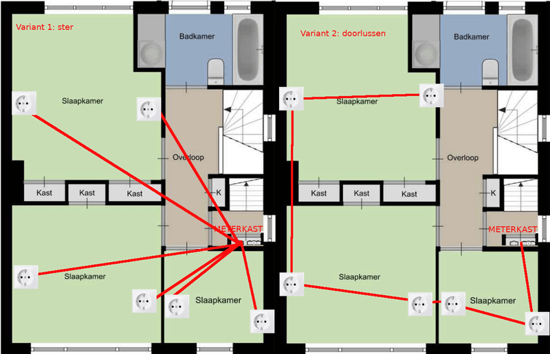

Hopelijk betrek ik binnenkort een eigen woning. :) Jaren '30, en de kans is groot dat het loont om heel de elektra opnieuw te leggen. Vraag is: wat mag, wat is wijsheid, hoe kan het anders?
In modernere huizen vindt de verdeling per ruimte meestal plaats via de centraaldoos in het plafond. Bij houten vloeren vind ik dit niet erg praktisch veilig, aangezien zo'n doos beperkt beschermt tegen "wateroverlast", en je te maken hebt met de richting van de draagbalken.
Vraag is: in hoeverre is de topologie voorgeschreven (c.q. verplicht)?
Plattegrond voor de 1e verdieping, links een stertopologie waarin elke doos naar de meterkast gaat (vergelijkbaar met netwerkkabels). Rechts een doorlustoplogie. Meterkast zit een verdieping eronder, en ik wil graag de 1e verdieping via die vloer bedraden (lage stopcontacten ~30 cm hoogte).
Afbeeldingslocatie: https://tweakers.net/i/hObkGywRjCTBi_fRyXESPakgRSo=/800x/filters:strip_exif()/f/image/CuHCRznlFOCdqfX8wiCnm89S.png?f=fotoalbum_large
Het doorlussen is het eenvoudigst met oog op de richting van de draagbalken (horizontaal), en kost het minste kabel.
Enige voordeel van de ster is dat je ook later elk stopcontact individueel kunt aansturen (voor wat voor reden dan ook).

@Zwartoog Doorlussen mag maar beperkt, en beter ook alleen maar in dezelfde ruimte. Centraaldozen in een jaren 30 woning kan best. IN een betonnen huis loopt het water meestal ook uit de dozen bij lekkage.
Hoe ligt de bestaande elektra erin ? Hier en daar een gaat door balken boren doet weinig af aan de draagsterkte als de belasting op doorbuigen is, helemaal als je in het midden boort. Eventueel naar rekenen bv gat 17 mm is dan x % minder sterkte. In mijn vorige huis zaten balken 75x240 mm daar was het geen probleem. Beste is proberen de originele route zoveel mogelijk te volgen.

Zwartoog schreef op dinsdag 16 juni 2020 @ 21:17:
Ik mis de verlichting in je plaatje, meestal is dat de reden dat centraaldozen goed werken, je moet toch al centraal in elke kamer een punt hebben.
Ook zie je dat WCD's her en der gecombineerd worden met schakelaars (voor de stofzuiger). Die zul je ook moeten voeden en voor je het weet heb je een hybride oplossing
Overigens is een ster topografie vrij normaal, bijvoorbeeld in een keuken gaan nogal wat groepen direct naar de groepenkast. (Oven, tweede oven, kookplaat, quooker, ...)
Daarnaast betekent doorlussen 1 groep, dus AL je WCD's gaan eruit als de automaat afschakelt. Normaal probeer je op een verdieping minimaal 2 groepen aan te houden, zodat je altijd nog wat licht en elektra hebt.
Overigens ben ik persoonlijk geen fan van doorlussen omdat het betekent dat je overal extra kabels hebt lopen. En een inbouwdoos is niet supergroot, VD kabel niet erg soepel en modern schakelmateriaal niet altijd even vergevingsgezind. En lus je 4 WCD's door, schiet uiteraard de eerste los en ben je daarna alles weer los aan het halen om te zoeken welke kabel eruit ligt.

Bedankt voor de overdenkingen :)
habbekrats schreef op dinsdag 16 juni 2020 @ 22:37:
@Zwartoog Doorlussen mag maar beperkt, en beter ook alleen maar in dezelfde ruimte. Centraaldozen in een jaren 30 woning kan best. I een betonnen huis loopt het water meestal ook uit de dozen bij lekkage.
Hoe het nu zit, moet ik nog bekijken. Heb de sleutel nog niet, en de woning is nog niet leeg, dus mag nog niet op "licht slopend" onderzoek ;) Mijn ervaring is dat meestal aan de bovenkant van de balken (direct onder de vloerlatten) 19 mm is weggefreesd voor de buizen.
TheGhostInc schreef op dinsdag 16 juni 2020 @ 22:52:
Verlichting wilde ik via de vloer voeren: omhoog langs de deur voor schakelaar+stopcontact op 1,50 m hoog, dan de schakeldraad verder doortrekken naar het plafond. Maar je hebt gelijk, je hebt altijd een doos nodig bij het lichtpunt. Zo had ik het nog niet bekeken.
Ik vind dit uitstekende argumenten tegen doorlussen. Voelde al niet goed, maar nu heb ik argumenten ;)
Qua groepen wilde ik elke verdieping op een eigen groep + groep voor de hal. Dan heb je altijd ergens licht. Naast de overige groepen (keuken, badkamer, buiten, was, serverhok, etc) natuurlijk.

Aegle schreef op zaterdag 13 juni 2020 @ 15:39:
Nou, m’n nieuwe groepenkast is aangesloten en hij doet het ook nog ;).
Zit nog met één prangende vraag: de beltrafo. Hoe sluit ik die nou aan? Achter een groep toch? Mag dat dan parallel aan een bestaande automaat? Ik lees ik dat de primaire zijde met 2 x zwart wordt aan gesloten. Lijkt me slordig als je voor de afgaande groep normaal blauw en bruin gebruikt.
Het betreft een HAF kast met kam. Geen busboard dus. Zie foto.
EDIT:
Zo was ik dus lekker bezig vandaag :+
Hoe heb je de installatie spaningsloos gemaakt? Aangezien je geen "bereikbare" hoofdzekering hebt?
Ik zit namelijk met hetzelfde dilemma / situatie.
Als de wereld vergaat; Ja dan zijn alle mussen dood:+
  • Aegle
  • Laatst online: 00:04
Meneer aard schreef op woensdag 17 juni 2020 @ 17:59:
Zie mijn eerdere reactie:
Aegle schreef op zaterdag 13 juni 2020 @ 20:42:
@Jim423, @Sine: Ik weet het. Don't try this at home. Inderdaad de hulsjes aangeknepen onder spanning, staand op een droge rubber mat (zo'n dikke) en na secure isolatie controle van m'n tang. Mijn vrouw opdracht gegeven om me NIET te storen, GSM uit e.d. Geconcentreerd blijven. Uiteindelijk in een minuutje gepiept.
Dus niet spanningsloos gemaakt...
LET OP: Alleen doen als je absoluut zeker bent van jezelf!. Anders gewoon een elektricien erbij halen.
Naar aanleiding van de reacties realiseer ik me dat het GEEN GOED ADVIES is om onder spanning deze werkzaamheden uit te voeren. ALTIJD EERST SPANNINGSLOOS MAKEN VOOR AANVANG VAN DE WERKZAAMHEDEN!!!. Mijn oprechte excuses voor dit zeer slechte advies.
[ Voor 14% gewijzigd door Aegle op 18-06-2020 18:23 ]

Is deze inductie plaat op een 2x 16A kookgroep aan te sluiten?
Smeg SI5952B
Het maximale vermogen is 7,2 kW dus dat wat dat betreft zou het moeten kunnen.
De handleiding heeft het echter over twee aansluitmogelijkheden:
  • Zespolig 6x 1,5mm2
  • Driepolig 3x 4mm2
De eerste snap ik niet echt en die tweede is volgens mij voor een enkele 32A groep.
Een kookgroep is toch vijfpolig 5x 2,5mm2, maar die staat er niet tussen.

Ja dat kan en ik zou 5x2,5mm2 naar de inductie plaat trekken. 2 x fase (bruin) en 2 x nul (blauw) en een aarde. In de meterkast een kookgroep installatie automaat. Bij de inductie plaat een perilex stekker gebruiken.

De vraag is hoe dat zich dan vertaalt naar de aansluitingen op de kookplaat uit de handleiding.
Kan ik ipv 3x 4mm2 (tweede optie uit de handleiding) ook 5x 2,5mm2 doen, waarbij dan 5 & 4 ieder 1 bruine draad krijgen en 2 & 1 ieder 1 blauwe waarbij 1 & 2 dan verbonden zijn met een brug.
En de aardedraad dan uiteraard op de aarde aansluiting.

Volens mij is dat zonder meer mogelijk, dit is dan de typische 'kookgroep'
Die rechter aansluitingen zijn allebei voor een enkelfase.
Kan ook op een krachtgroep, maar daar vroeg je niet om; maar als je 3 fasen hebt, dan kan je het beter anders doen.
Vliegvlug schreef op dinsdag 23 juni 2020 @ 23:15:
Dat ligt er allemaal al ;)
Bruin op 1,2
Blauw op 4,5
Ervanuitgaande dat 4,5 bedoeld is voor de N.
Indien 4,5 individueel gekoppeld zijn aan 1,2 zou ik de brug verwijderen.
Tm. de Perilex 5x2,5; aansluitsnoer van Perilex naar plaat is dan wel 5x1,5
[ Voor 5% gewijzigd door Verwijderd op 24-06-2020 05:56 ]

Zoals kabeltjeskabel het aangeeft zou ik het ook doen en ook de doorverbinding tussen 4 en 5 er uit halen.
  • Naalroc
  • Laatst online: 20:31
Maar dan moet je natuurlijk wel de jùiste blauwen goed aansluiten!
  • sunnybird
  • Laatst online: 11-10 10:31
Is dat zo. Zijn in de meterkast niet alle blauwen doorverbonden?
  • Naalroc
Ja, natuurlijk, maar dat is vóór de zekeringautomaten, daarna mag dat niet.
  • sunnybird
Dan heb je gelijk. Dus eerst op de plaat uit welke klem een groep vormt 1-4 en 2-5 of 1-5 en 2-4. Zal toch wel ergens in de documentatie staan. Per groep dan de bijbehorende bruin/blauw aansluiten.
Ik vind het doorverbinden van 4 en 5 wat wazig.
Lekker aansluitschema als er niet eens bij staat wat wat is. :D L1, L2 en N erbij zetten was leuk geweest.
Anyway, als de fabrikant geen aansluitschema geeft voor aansluiten met 2x L en 2x N, vind ik het altijd riskant om met adviezen te komen als "haal de brug tussen 4 en 5 weg". Dan doe je de aanname dat de nul van 2 pitten op 4 zit aangesloten en de nul van 2 pitten op 5. Niet per sé een verkeerde aanname, maar zoals met alle aannames: Assumptions are the mother of all fuckups.
Je zult maar net die ene plaat hebben waarbij de nul van alle pitten op klem 4 zit en klem 5 alleen de nul voor het bedieningspaneeltje is. Dan trek je dus lekker tot 32A over de ene geleider en een paar milliampere over de andere. Foutje bedankt...
Ik persoonlijk sluit bij voorkeur alleen platen aan op een kookgroep als in de handleiding hier expliciet het aansluitschema voor staat.
Is dat niet zo en moet het toch aangesloten worden, dan zet ik er tijdelijk een lang aangestript aansluitsnoer aan en pak ik er even een amperetang bij. Pannetje water op pit 1 en kijken door welke 2 geleiders stroom loopt. Herhalen voor de andere pitten. Op basis daarvan concludeer ik dan wel hoe de verdeling is en hoe ik het aan ga sluiten.

  • Vliegvlug
  • Laatst online: 21:48
Verwijderd schreef op woensdag 24 juni 2020 @ 05:55:
Bruin op 1,2
Blauw op 4,5
sunnybird schreef op woensdag 24 juni 2020 @ 11:03:
Xander schreef op woensdag 24 juni 2020 @ 12:27:
Lees dat jullie aanraden die brug tussen 4 & 5 weg te halen maar in de handleiding staat expliciet:
De aansluiting tussen de
klemmen 5 en 4 moet altijd aanwezig zijn.
Dat zal ook niet voor niets zijn.
Het aansluiten van de plaat gebeurd trouwens door de keukenboer maar ik wil het graag zelf weten want wanneer hij het bijv. doet zoals ik eerst zelf voorstelde; met zowel een brug bij 5 & 5 en 1 & 2 dan is dat in potentie dus gevaarlijk?
De reden om die bruggen weg te halen is dus om te voorkomen dat wanneer één van de blauwe of bruine los raakt alles ongemerkt blijft doordraaien op één draad waar dan 7,2kW doorheen moet. Toch?
Maar knalt de 16A zekering er niet uit wanneer een van de twee automaten een losse bruine of blauwe draad heeft waarover >16A getrokken wordt?
Zo ja wat is dan nog het probleem van die bruggen?
Ben het met Xander eens dat het erg vreemd is dat ze er niet even bij zetten wat N en wat L is.
En uitzoeken hoe de pitten verdeelt zijn over de aansluitingen is een heel goed idee maar denk niet dat zo'n keukenboer daar de tijd voor neemt.

Beste Forumleden,
Misschien kijk lees ik er overheen maar toch even een specifieke vraag over mijn meterkast thuis
Momenteel ziet het er zo uit Afbeeldingslocatie: https://tweakers.net/i/n3WDuBxrwttRUHP-20U6Wa_HAY8=/800x/filters:strip_icc():strip_exif()/f/image/WlAFjEo1QxOtVBj63GQDfWMh.jpg?f=fotoalbum_large
Ik wil graag een extra groep aanleggen ivm plaatsing van een airco maar zoals je kan zien heb ik daar geen ruimte meer voor. Nu is enige tijd geleden voor de laadpaal van mijn auto ook al een apart kastje aangesloten naar mijn meterkast.
Afbeeldingslocatie: https://tweakers.net/i/87kyCHIOU8WDs5a8sxrBizG0JYs=/800x/filters:strip_icc():strip_exif()/f/image/16r2o6sBUc10HAB103LB5jpT.jpg?f=fotoalbum_large
Nu vraag ik me af of ik ook makkelijk zelf een nieuwe groep kan plaatsen in zo een kastje aan de zijkant ivm het plaatsen van die extra groep.
Hierbij nog wat foto's van de meterkast open.
Afbeeldingslocatie: https://tweakers.net/i/RJPmR0L84cgSvNRsqvKTiT4XVa8=/800x/filters:strip_icc():strip_exif()/f/image/HkvufBj4YCtc86ICBNwQKUqw.jpg?f=fotoalbum_large
Afbeeldingslocatie: https://tweakers.net/i/ToSMWp2WbwF1LIi7RmdDHHSbhjw=/800x/filters:strip_icc():strip_exif()/f/image/NT8GVjbeZe5NmHnuIUdEdWfs.jpg?f=fotoalbum_large
Had al zitten kijken dat ik volgens mij gewoon bij SanderVunderink dit kan bestellen:
1x https://www.sandervunderi...at-16a-b-kar-ada916g.html
1x https://www.sandervunderi...eelkast-2-10-modules.html
Mijn grootste vraag is dan misschien nog wel.. waar sluit ik deze precies op aan? Ben redelijk handig maar nog niet heel veel met stroom gedaan.
Ben vooral geschrokken van de kosten van de verschillende offertes voor 1 groep, van 220 tot 350 euro ex btw.

@Deaddust Je zou ook de beltrafo kunnen vervangen door een externe trafo en een aardlekautomaat plaatsen op die plaats voor je airco.
  • Vliegvlug
tux-87 schreef op woensdag 24 juni 2020 @ 15:45:
Maar de beltrafo zit nu achter de tweede aardlek dus die kan je niet zo 1-op-1 vervangen door een alamat of 16A automaat want er zitten al 4 groepen op die aardlek.
De eerste aardlek kan die wel bij want er zit een fornuisgroep die als 1 telt.
Of inderdaad een alamat en die voeden vanaf de hoofdschakelaar.

Theoretisch mag de nieuwe groep van @Deaddust achter de ALS van de linker groepen, aangezien de kookgroep voor één telt en daar dus 3 van de maximaal 4 groepen achter de ALS zit.
Had je niet beter een 8 unit breed extra kastje kunnen plaatsen met twee maal 3-fase groepen; één voor de EV en de andere voor het koken?
  • dreamscape
  • Laatst online: 14:38
Hé, hebben we daar weer een éénfase kookgroep in een driefasenkast? Dat combineert vast leuk met grote verbruikers als een airco of laadpaal op driefasen...
En ik krijg trouwens echt de kriebels van die ongeïsoleerde aan elkaar gedraaide blauwe draadjes van de bel, zo vlakbij een van die kammen... :X

Vliegvlug schreef op woensdag 24 juni 2020 @ 14:21:
Ik niet hoor. ;)
Als je de handleiding wilt volgen en die alleen deze 2 opties geeft dan is het simpel: jouw plaat is niet geschikt voor een 2L+2N kookgroep. Koop een andere plaat of leg een krachtgroep aan.
Het wil trouwens wel eens voorkomen dat op de plaat zelf andere / meer aansluitschema's staan dan in de handleiding. Bij sommige merken lukt het überhaupt niet om van te voren online de aansluitschema's te vinden. Mooi waardeloos.

timovd schreef op woensdag 24 juni 2020 @ 15:58:
Die "EV" groep is door mijn werkgever betaald / geplaatst maar ja had beter meteen toen een extra unit er naast kunnen laten zetten maar helaas niet het geval.
De rest zat er allemaal al in vanaf de bouw dus weet niet of ik dit zo zelf kan ombouwen maar wil er vooral nu niet een te grote klus van maken met deze hitte :)
dreamscape schreef op woensdag 24 juni 2020 @ 16:11:
Is het zo gek dat die kookgroep op 1 fase zit? ik heb nooit problemen..
Snap je kriebels van die kabels maar als ik je zo lees zou je dus gewoon even isolatietape er om heen draaien. Moet er toch nog mee aan de slag dus ja kan ik dat net zo goed even meepakken :)
Vliegvlug schreef op woensdag 24 juni 2020 @ 15:53:
Wat zou jou advies hier in zijn.. extra alamat plaatsen of gewoon extra groep achter die eerste aardlek? Zei het dat de ruimte daarvoor in mijn kast ontbreekt..
[ Voor 48% gewijzigd door Deaddust op 24-06-2020 17:09 ]
Daarom zeg ik er ook bij; "Indien 4,5 individueel gekoppeld zijn aan 1,2 zou ik de brug verwijderen."
Inderdaad.
Dat scheelt een hoop werk dan :+ , aangezien dat maar een paar platen zijn. Paar Siemens en Bosch platen, een nieuwe Ikea en wat Inventum ofzo.
Oh, toch extra werk :P
  • Vliegvlug
Oeps, sorry
Duidelijk.
Maar hoe sluit je 'm dan aan met 3 fasen?
De eerste optie uit de handleiding heeft het over 6 draden, waarvan 2 dubbel uitgevoerd; de aarde en 5 & 4 die met een brug verbonden zijn.
Hoe vertaald zich dat naar 3 fase draden, een nul en een aarde draad?
Mijn gok zal zijn dat hij op 2 fasen draait er er dus 2 fase, 1 nul en 1 aarde richting de plaat moeten maar welke dan op welke klem en waarom staat in de handleiding de aarde en een ander setje draden dubbel uitgevoerd?
Nee helaas wordt de nul meestal niet beveiligd, alleen maar meegeschakeld.
Aha, dat verklaard het dan. Dus als een fase los raakt is het wel beveiligd maar het probleem is wanneer er per ongeluk een nul draad los komt te zitten.
Deaddust schreef op woensdag 24 juni 2020 @ 14:46:
Beste Forumleden,
Momenteel ziet het er zo uit [Afbeelding]
Brug van de kookgroep afslopen; heb je 2 vrije groepen. Daar dan nieuwe 3-fasen aardlekautomaat voor kopen en samen met die Hager aardlekautomaat in een extra kast monteren.
Bijv;
https://www.sandervunderi...tiekast-leeg-22x33cm.html
https://www.sandervunderi...oor-inzetstuk-hj5911.html
https://www.sandervunderi...uk-onderzijde-hj5940.html
https://www.sandervunderi...aardlekautomaat-3p-n.html
Heeft je huidige kast onderin verdeelblokjes?
Meestal is het niet met losgaan, maar is het al verkeerd aangesloten om mee te beginnen. Bijvoorbeeld bij de platen die met 4-aderig snoer geleverd worden waarbij de buurman wel even helpt. Hop; 32A retour over de nul; de Perilex fikt uit.
Bij 3-fase is mijn gok
L1 op 1
L2 op 2
L3 op 3 (loze klem; controleer dit wel) indien je 5-aderig prefab snoer hebt.
N op gebrugde 4-5
PE op PE
Deaddust schreef op woensdag 24 juni 2020 @ 17:05:
Ja. Hoort absoluut niet.
Verwijderd schreef op woensdag 24 juni 2020 @ 17:07:
Precies. Incompetente vertaling waarschijnlijk.
De (originele?) Italiaanse of Engelse handleiding zijn niet beter helaas. :-(
Jij wel. Niet iedereen had die nuance. :)
Etna heeft ze ook nog volgens mij.
Maar ja als iemand mij vraagt een kookplaat voor ze te installeren en ik zie een kookgroep dan heb ik er geen moeite mee om een BSH plaat aan te raden. :+
Maar dan weet ik het tenminste zeker en heb ik er vertrouwen in. d:)b

Ja, geen idee. Ik gok ook zoals @Verwijderd zegt.
Italianen zijn blijkbaar beter in mooie designproducten maken dan in fatsoenlijke documentatie schrijven...
Verwijderd schreef op woensdag 24 juni 2020 @ 17:12:
Dat is niet zomaar een brug op 2 normale automaten. Kijk maar eens naar het opschrift (dat heeft 'ie alleen links).
Verder een prima plan lijkt me.
Xander schreef op woensdag 24 juni 2020 @ 17:30:
Zijn gewoon 2 aan elkaar gelaste automaten waarvan inderdaad eentje geen opschrift heeft.

Bedoel je dit soort blokjes?
Afbeeldingslocatie: https://tweakers.net/i/WjYu7iL2S5w7gcXCqiKUu7wG_U0=/800x/filters:strip_icc():strip_exif()/f/image/InNwQd7h3WZKGzwdMzPqHboL.jpg?f=fotoalbum_large
maar als ik het dus goed begrijp kan ik prima vanaf onder (zonder al te veel groepen te verplaatsen de kast dus een stukje leeg halen en in een andere kast plaatsen?
Sorry misschien een enorm domme vraag maar nooit zoveel in de meterkast aangepast. Wel eens een groep erbij maar dat stelt natuurlijk niet zoveel voor.. :)

Ja, helemaal onderin op de achtergrond. Maar ik kan zo niet zien of ze al in gebruik zijn.
Niet heel gek en het gebeurt vrij vaak. Maar je hoofdzekering is 25A op die ene fase, terwijl je fornuis wellicht 32A kan trekken. En dan zitten er nog twee andere groepen op die ene fase.
Het gebeurt vast nooit dat je je fornuis zo zwaar belast, maar verdelen over fases is altijd beter. Die kookgroep is bedoeld voor in eenfase huisinstallaties.
Als je geen zware andere verbruikers hebt, kan het best werken om 1 fase voor je kookgroep te gebruiken en de andere 2 voor de rest van je huis. Maar jij hebt nogal wat groepen en daarbij wil je een auto gaan laden (wellicht zelfs op drie fasen). Die blauwe blokken doen me vermoeden dat er iets van load balancing in die laadpaal zit, maar het zou jammer zijn als hij door zware belasting van het fornuis net die ene fase moet gaan 'balancen' en er maar weinig overblijft voor de auto.
Zeker als de andere twee fasen daarin meegaan, maar ik geef toe dat ik niets weet van dat soort load balancing techniek. ;)
dreamscape schreef op woensdag 24 juni 2020 @ 21:14:
