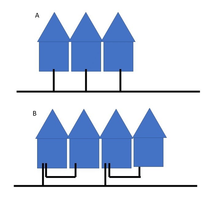

Bij m'n broer ook. Beginnen ze direct over 800 euro te neuzelen en twee jaar eerder hebben ze de straat er achter helemaal gratis gedaan.
Die secundaire aansluiting; heb je wel je eigen hoofdzekering, of zit die ook bij de buren?
Sowieso; stel jij tikt nu 1200 euro af en de dag erna vragen de buren ook 3x25 aan, dan krijgen die het zeker voor dat normale minimumbedrag
Die meerlengte zou ik sowieso tegenin gaan. Verder zijn het natuurlijk monopolisten, die netbeheerders. En zo gedragen ze zich soms ook.
Lengte kabel is niet tot je erfgrens, maar tot de dichtstbijzijnde kabel waarop je aangesloten kan worden.diabolofan schreef op donderdag 14 mei 2020 @ 13:33:

De netbeheerder heeft ook geen invloed op waar jij gaat wonen. Als je wat wilt, moet je betalen. De netbeheerder gaat niet overal kabel leggen voor het geval dat er iemand in de buurt gaat wonen.diabolofan schreef op donderdag 14 mei 2020 @ 14:36:
Maar dat is iets waar je helemaal geen invloed op hebt, dus dat is wel heel 'gemeen'. Tot het midden van de straat is hooguit 10 meter vanaf de voordeur. Dat er pas een aansluitpunt is op 37 meter (omdat de kabel die in de straat ligt te dun is?) zou dan mijn probleem zijn? En iemand die op de hoek woont is opeens geen 400 euro extra kwijt, omdat daar toevallig wel een kabel in de buurt zwerft die voldoet...
Het zijn maatschappelijke kosten die we met zijn allen delen.
De afstand is gewoon tot de te dunne kabel.
Een afgelegen woning kan prima een paar honderd meter meerlengte moeten betalen. De in rekening gebrachte kosten zijn slechts een fractie van de werkelijke kosten. Er zal dan namelijk een trafostation geplaatst moeten worden op kosten van de netbeheerder.
In mijn ogen kwestie van saneren op kosten van de netbeheerder, ik heb dit destijds ook gehad in mijn woning. Een secundaire aansluiting of 'doortikker' en dat werd zowel bij mij als bij m'n buren kosteloos vervangen. Ik hoefde alleen de verzwaring te betalen. (destijds iets van € 200)Verwijderd schreef op donderdag 14 mei 2020 @ 15:06:
Mooi is dat; 65 jaar netwerkkosten innen en dan proberen ze periodieke vervanging alsnog op een enkele eindgebruiker te verhalen. Als ze over ~5 jaar alles uit zichzelf vervangen mag het daarna zeker wel voor het normale tarief? Heb je meer buren met 3x25? Kijk bij Stedin eens in de open data naar wat voor aansluiting in jouw postcode het meest gangbaar is en welk percentage van de aansluitingen die meest gangbare variant is.
Het is echt per geval verschillend en totale willekeur. Ik had geïnformeerd naar verzwaring en kreeg het standaard verhaal (ca. €200, maar als nieuwe kabels nodig zijn wordt het al snel €800).m_rick schreef op donderdag 14 mei 2020 @ 16:41:
Bij het slopen van mijn houten vloer bleek dat wij ook via de buren waren aangesloten en dat die leiding onder de vloer half verroest was en de isolatie al beschadigt raakte.
Monteur van Liander kwam erbij en riep meteen 'saneren'. Met daarbij de aantekening 3*25A aanleggen.
Verzwaring en nieuwe aansluiting kostten mij vervolgens helemaal niets.
Toegegeven, we hebben zelf alvast een mantelbuis naar de voorgevel gelegd (want ik moest wel verder met de nieuwe vloer). Die buis en de ingehuurde kerel die door de fundering heeft geboord, dat heeft wel iets gekost. Maar zeker geen 800 euro.
Nee, daar betaal je voor via de vaste kosten van je elektra aansluiting. De netbeheerder hoort daar gewoon onderhoud voor uit te voeren. Net zoals KPN hun net upgrade om sneller internet te faciliteren en de waterleidingbedrijven hun loden buizen vervangen hebben, de gasbedrijven hun gietijzeren buizen aan het vervangen zijn, etc. Maar de E-beheerder laat LS kabels het liefst zo lang mogelijk wegrotten. Ergens logisch natuurlijk, maar probeer dan niet de kosten van normaal onderhoud op een individuele gebruiker over te hevelen.ditbenikecht schreef op donderdag 14 mei 2020 @ 16:28:
Ja, zeer afgelegen aansluitingen worden in zekere mate gesubsidieërd door gebruikers die in de stad wonen. Maar buitenaf kabel leggen is dan wel weer veel makkelijker. Hier in het buitengebied gaat glasvezelaanleg gewoon met 'cut and cover' direct naast de parallelweg. Dat gaat veel harder in meters per arbeidsuur dan hier in de stad waar ze stoep moeten openhalen en veelvuldig raketboringen moeten doen.ditbenikecht schreef op donderdag 14 mei 2020 @ 16:28:

Ik denk niet dat je kan stellen wat een standaard aansluiting in mm² is. Het heeft allemaal te maken met afstand aantal kabels, afzekering van de straat kabel enz enz.
A Ik heb liander huis 3F 16mm² in 2008 aangesloten, bij mij gaat de kabel naar het de straat.
BBij mijn ouders ook liander 25mm² 3F 1995 misschien wel dikker maar de kabel ligt in soort u bocht constructie van huis naar huis. In de aansluitkast in huis zit een soort railkast met twee kabels op elke klem daar achter de 3 automaten van 25A de netbeheerder dan de meter.
Dat kan ik zien want kast heeft transparant deksel een soort halyester kast met in het deksel de automaten 25A verwerkt uit mijn hoofd.
Schets
Schets

Gisteren is onze nieuwbouwwoning met 3 x 25A aansluiting (Liander gebied) door de mannen van Siers aangesloten met 10 mm². Zelfs de bedrading van de slimme meter naar de hoofdschakelaar is 10mm².m_rick schreef op donderdag 14 mei 2020 @ 20:06:
De recente huisaansluitingen van Enexis 6mm2, Liander hanteerde altijd 10mm2. Maar sinds kort is Liander volgens mij ook om naar 6mm2.
Bedrijfsaansluitingen Liander worden standaard met 16mm2 of 50Al uitgevoerd
En met 44 zonnepanelen op het dak kan ik niet zeggen dat ik dat erg vindt.
We zitten wel aan het einde van een straatje in de BBK, wellicht dat dat nog uitmaakt voor de gebruikte kabel.
Overigens zou ik een wijziging naar 6mm² in deze tijd van steeds meer PV en steeds meer all-electric op zijn zachtst gezegd een erg bijzonder keuze vinden. Nou kun je wel zeggen dat een 3-fase aansluiting minder verliezen kent (wat uiteraard klopt), maar de piekverbruiken en piekterugleveringen lopen ook enorm op, dus om dan een draaddiameter naar 6mm² te gaan?

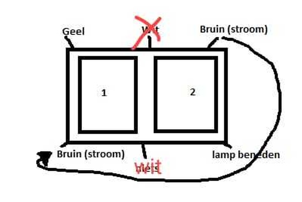

Heren,
Ik doe iets fout of ik begrijp het gewoon niet. Ik heb mijn uiterste best gedaan om alle Youtube filmpjes onder de knie te krijgen, maar ik kom er gewoon niet uit.
De situatie moet zijn dat ik vanuit de hal beneden, de lamp boven in de hal op de eerste etage aan kan zetten. Maar tevens, dat als die uit staat, ik hem boven ook aan kan zetten.
Ik heb een schakelaar gekocht en als volgt aangesloten:
Situatie beneden:
1 bruine draad en 3 zwarte draden, waarvan ik de draden die naar boven gaan heb gelabeld met wit en geel.
:fill(white):strip_exif()/f/image/oTeERwPYd0wPc0fmgjkM5woQ.png?f=user_large)
De bruine draad van rechtsboven is doorgelust naar linksonder (net als werd uitgelegd wanneer er maar 1 bruine draad was).
Schakelaar boven:
Hier kwamen 3 zwarte draden uit, waarvan ik de gele en witte heb gelabeld net als beneden).
:fill(white):strip_exif()/f/image/Jaa1hXi7DtzBGcr8mo9wTYSd.png?f=user_large)
Maar wat is de situatie nu:
Lamp beneden werkt
Lamp boven aanzetten vanaf beneden werkt, mits schakelaar boven in een bepaalde stand staat.
Lamp boven aanzetten werkt alleen als schakelaar beneden in een bepaalde stand staat.
Doe ik iets fout? Of heb ik niet de juiste schakelaar?

Wat je zoekt heet hotelschakelingrikkiej90 schreef op zondag 17 mei 2020 @ 15:22:
Heren,

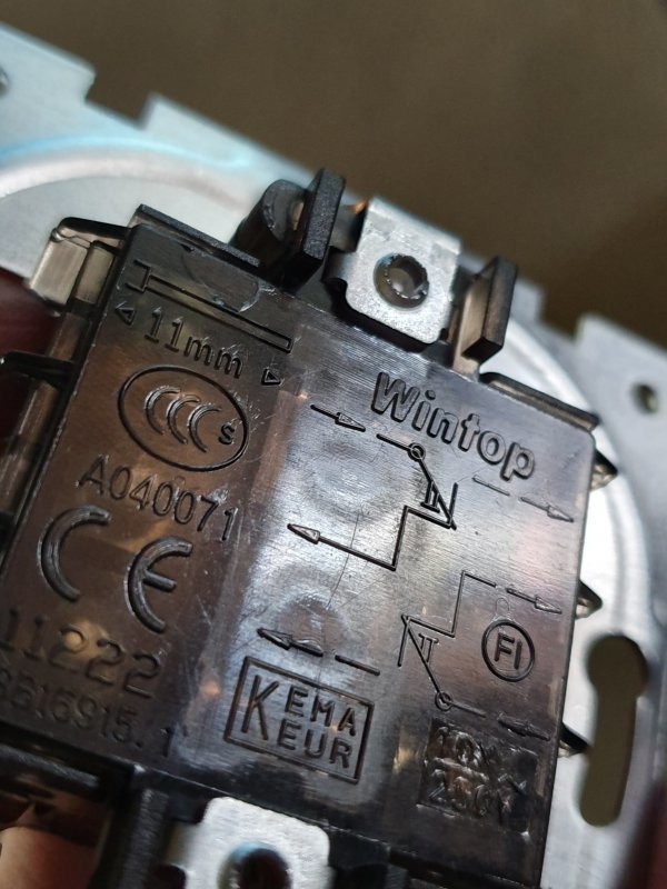

Normaal sluit je op een wisselschakelaar/ Hotelschakeling de bruine draad aan op de met L of rood gemakeerde aansluiting van de schakelaar en de twee zwarte op de overige aansluitingen.rikkiej90 schreef op zondag 17 mei 2020 @ 15:22:

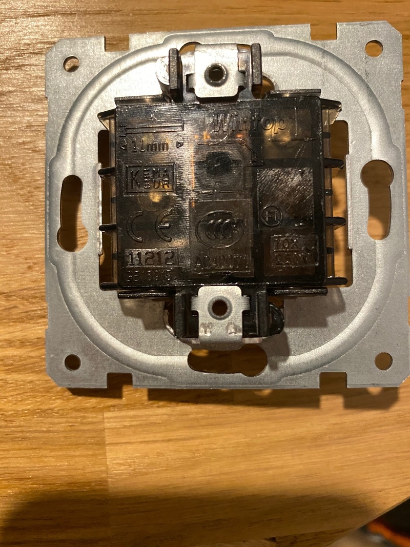

Op de andere wisselschakelaar sluit je de twee zwarte draden van beneden op de zelfde manier aan als de wisselschakelaar beneden, de derde zwarte draad sluit je op de L of rood gemarkeerde aansluiting.
Het andere uiteinde van die derde zwarte draad gaat naar de lamp...
Als de schakeling niet werkt verwissel je zwarte draad die is aangesloten op L of rood met één van de andere zwarte draden van de schakelaar.
Er zijn ook hotelschakelingen mogelijk met één zwarte draad minder: de één is veilig de andere niet, leg ik verder niet uit.

@rikkiej90
bruin op L en de zwarte van de lamp ook. wit en geel op een aansluiting met pijl

Ja? Ga je ook nog vertellen welkerikkiej90 schreef op zondag 17 mei 2020 @ 15:22:
Je wilt dus de lamp boven van zowel onder als boven kunnen schakelen en de lamp beneden alleen beneden?
Waarom heb je boven een dubbel schakelaar?

Excuus, ik had iets duidelijker moeten zijn, ik heb een wissel-wisselschakelaar gekocht, vandaar ook de 6 punten om iets aan te sluiten.Verwijderd schreef op zondag 17 mei 2020 @ 19:41:
:no_upscale():strip_icc():fill(white):strip_exif()/f/image/UchiNlBNG2dpaTrzqY4EwyG9.jpg?f=user_large)
Dit is de achterkant.
Het klopt wat je zegt, lamp boven kunnen schakelen van onder en boven, lamp beneden enkel beneden.
En boven zat er altijd al een dubbelschakelaar, daar heb ik niets aan veranderd. Is dat nog handig om te veranderen?
@rikkiej90 kijk even goed naar dat schema achter op de schakelaar, welke contacten bij elkaar horen.
Je hebt de P-contacten in de hoeken (linksonder en rechtsboven), bij ieder P-contact hoort 1 schakelcontact er recht tegenover en 1 schakelcontact naast het P-contact. Dat komt niet overeen met jouw schetsen, waar je er vanuit lijkt te gaan dat de bijbehorende schakelcontacten naast elkaar zitten.
:no_upscale():strip_icc():fill(white):strip_exif()/f/image/4kAzi3B8NVXGTB7PmkWvrbkv.jpg?f=user_large)
:no_upscale():strip_icc():fill(white):strip_exif()/f/image/h5K1oUoZTKEdP15dvzSJUN3s.jpg?f=user_large)
Aangenomen dat beide schakelaars van het type zoals je laat zien zijn.
Oftewel, probeer dit eens::no_upscale():strip_icc():fill(white):strip_exif()/f/image/4kAzi3B8NVXGTB7PmkWvrbkv.jpg?f=user_large)
[ Voor 40% gewijzigd door Xander op 17-05-2020 22:30 ]
Hi Xander, hartstikke bedankt voor je reactie, ongelofelijk dat het mij niet is opgevallen, maar zeer goed punt. Ik heb de schakelaar beneden inmiddels aangesloten zoals je voorstelde, tegelijk met de schakelaar boven. Alleen boven kwam ik erachter dat het toch niet dezelfde schakelaar is, ik heb getracht een goede foto te maken van de achterkant, hoop dat het een beetje duidelijk is. Ik ben nu nog op zoek naar wat de juiste aansluiting boven isXander schreef op zondag 17 mei 2020 @ 22:25:
edit:Oftewel, probeer dit eens:
Als ik het goed zie, dan gaan de 2 zwarte wisseldraden (die dus van de schakelaar beneden af komen) naar de aansluitingen die op de linkers-onder en rechts- boven (op de foto) moeten zitten, terwijl de zwarte lampe draad links boven moet worden aangesloten
Dus je hebt boven geen dubbele schakelaar, zoals je eerder zei?rikkiej90 schreef op zondag 17 mei 2020 @ 22:54:
Alleen boven kwam ik erachter dat het toch niet dezelfde schakelaar is, ik heb getracht een goede foto te maken van de achterkant, hoop dat het een beetje duidelijk is. Ik ben nu nog op zoek naar wat de juiste aansluiting boven is.
Voor zover ik zie is dat namelijk gewoon een enkele wisselschakelaar.rikkiej90 schreef op zondag 17 mei 2020 @ 22:20:
@Naalroc heeft het goed naar mijn idee.
Hi Xander, dat is correct. Ik had het fout gezien doordat er wel 2 aparte schakelaars op kunnen (hierdoor aanname wisselschakelaar), maar er kunnen daadwerkelijk maar 3 draden in.Xander schreef op zondag 17 mei 2020 @ 23:22:
Ik zal morgen met een frisse blik alle draden nog eens nalopen, ontzettend bedankt so far voor de assistentie. Jullie horen van mij
