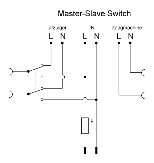

Ik wil voor mijn zaagtafel en stofzuiger een master / slave kastje maken. Dit omdat de kant en klare oplossingen die ik vind boven de 100 euro liggen
Nu heb ik een prima oplossing gevonden (https://www.conrad.nl/p/k...pping&utm_campaign=308958) alleen moet ik die nog ergens inbouwen . Van nature dacht ik aan een klein houten kastje met 2 stopcontacten en een schakelaar (zodat de stofzuiger ook aan kan zonder zaagtafel) maar ik zag op internet ook mensen die de kemo in een plastic behuizing gebouwd hebben. Qua veiligheid maakt het volgens mij niet uit toch? En hoe noem je zo’n behuizing ? Ik heb al gegoogles maar niks gevonden .
Ik zou het uiteindelijk graag als een soort stekkerdoos idee willen maken wat een beetje hufterproof is.
[ Voor 6% gewijzigd door Waypoint op 30-04-2020 07:28 ]

Hoogspanning of Hoge spanning?
Waypoint schreef op donderdag 30 april 2020 @ 07:26:
Een stevig gemaakt houten kastje is niets mis mee, maar je zou ook voor een behuizing kunnen gaan. Vanaf dezelfde site: https://www.conrad.nl/o/universele-behuizingen-0203042
De hierboven gemaakte typ- en/of spelfouten zijn mijn handelsmerk
Nu heb ik een prima oplossing gevonden (https://www.conrad.nl/p/k...pping&utm_campaign=308958) ..............
Dat lijkt me een leuk ding, maar in de gebruiksaanwijzing is er geen woord over een soft start en ook niet over een (korte) vertraging in het opkomen van het relais, dus is de piekbelasting op de fase nog steeds hoog, waardoor een B automaat af kan slaan?
Ik neem aan dat deze post een vervolg is op de recente discussie over piek belastingen bij opstarten van motoren met gelijktijdige hoge inductie stromen.?
  • Waypoint
Waypoint
Music Addicted
Naalroc schreef op donderdag 30 april 2020 @ 10:45:
Voor mij iig niet , zo technisch ben ik niet :P .
Ik gebruik het voor mijn zaagtafel en stofzuiger die passen ruim binnen de 16a. Een softstart is voor mij niet nodig. Ik heb een aparte 16a groep hiervoor dus dat past . Gaat mij vooral om het gemak en het feit dat mijn huidige stofzuiger dit niet heeft . Leek mij een eenvoudige en goedkope oplossing. :)
  • Jim423
  • Laatst online: 23:39
Ik zou geen hout gaan gebruiken. Gewoon een Rittal GA kastje bijvoorbeeld met een paar wartels. Makkelijkste is 2 verlengsnoeren doormidden knippen en dan met Wago in het kastje aansluiten.
Ik heb iets soortgelijks geproduceerd. Hiervoor heb ik een grote lasdoos gebruikt waarin mijn stofzuigerschakelaar is aangesloten. En in mijn garage heb ik de linker stopcontacten als 'trigger' voor de stofzuiger aangesloten.

  • Waypoint
Waypoint
Music Addicted
m_rick schreef op donderdag 30 april 2020 @ 23:11:
Da's ook een idee ja, maar ik wil het mobiel houden als een soort stekkerblok of doos idee.
Met een schakelaar om ook handigmatig de stofzuiger aan te kunnen doen (zoals in dit topic
https://www.circuitsonline.net/forum/view/131720) en volgens onderstaand schema:
https://www.circuitsonline.net/forum/file/13403
Begrijp ik het goed dat je dan deze (https://www.conrad.nl/p/a...nu0continu-1-stuks-700045) schakelaar kunt gebruiken? En dan nog even de kabelschoentjes (https://www.conrad.nl/p/v...-180-volledig-geis-736888) bij bestellen en 2.5mm2 kabel kopen.
Ik denk dat ik hem dan toch gewoon in een net houten kastje maak. Vind ik wat eenvoudiger en gemakkelijker werken dan in een 'plastic' doos (ivm barsten, het zagen erin etc) :)
  • LooneyTunes
  • Laatst online: 00:10
@Waypoint
Kan je niet zo'n soort schakelaar verzinnen? (even snel bij Conrad gezocht)
Stand 1 stofzuiger, stand 2 zaagmachine (erbij)

LooneyTunes schreef op vrijdag 1 mei 2020 @ 15:03:
@Waypoint
Wat is het voordeel van zoiets in vergelijking met een kleinere compacte wipschakelaar :) ?
  • LooneyTunes
Waypoint schreef op vrijdag 1 mei 2020 @ 15:48:
Dan verlaag je de piekstroom omdat ze dan na elkaar opstarten.
