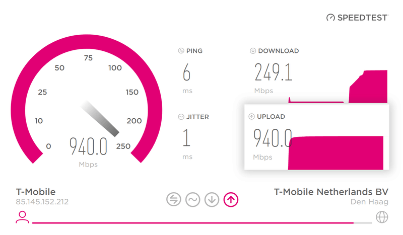

Doe eens een speedtest naar de speedtest van T-mobile. deze geeft veel betere resultaten dan 99 van de 100 speedtest.net speedtests. Daar ben je immers compleet afhankelijk van de server die je kiest of toegewezen krijgt.
https://www.t-mobile.nl/thuis/internet/speedtest
Afbeeldingslocatie: https://tweakers.net/i/tzbPVzGkzPv-LZzcVDyAQLFL2tw=/800x/filters:strip_exif()/f/image/XcGSTdxcxRdZOpKGZM0j1xmh.png?f=fotoalbum_large

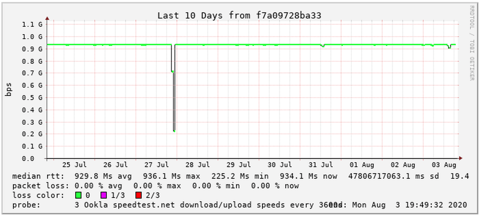

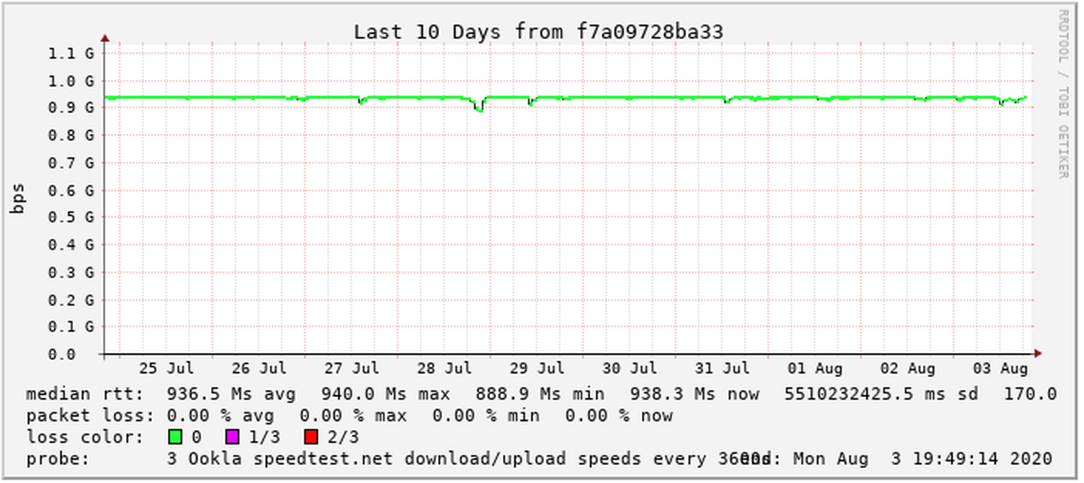

Ik zit in de 85.146.x.x range (3761 / ODF) en haal keurige waarden over de afgelopen 10 dagen. Ieder uur gemeten.
Up:
Afbeeldingslocatie: https://tweakers.net/i/VKVzFwfsuUqCjWHWGzrNNkuffj4=/full-fit-in/4000x4000/filters:no_upscale():fill(white):strip_exif()/f/image/4f2yHYfJUmbZ7fRtwKd4l4rU.png?f=user_large
Down:
Afbeeldingslocatie: https://tweakers.net/i/vHQgIRGEU_NNBKXZnAcZjd67fvY=/full-fit-in/4000x4000/filters:no_upscale():fill(white):strip_exif()/f/image/myKbaYaQd2Zso9varYayogbb.png?f=user_large
Interessanter is denk om te kijken naar de eerste hop in een traceroute. Dat is bij mij 31.201.2.1
  • NoahAmber
  • Registratie: Januari 2020
awenger schreef op maandag 3 augustus 2020 @ 19:57:
Zit bij mij op 31.201.01. Denk zeker dat dat er iets mee te maken heeft
