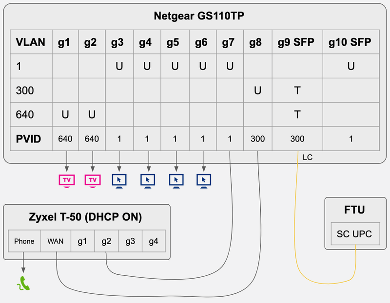

@AlxRoelofs Je zou 's kunnen testen welke snelheid je haalt bij communicatie binnen je LAN. Als dat wel normaal is, kun je iig uitsluiten dat het aan de kabel ligt. (Of ik moet iets over het hoofd zien).
je WAN staat oranje, is dat niet 100Mbit/s? Kan je eens andere kabel gebruiken tussen converter en je modem?

Kabel verwisseld, resultaat gelijk. Oranje lampje. Rode wereldbol.Vorkie schreef op zondag 12 juli 2020 @ 16:20:

- Op welke poort van Zyxel heb je de mediaconverter aangesloten?raginus3 schreef op zondag 12 juli 2020 @ 17:30:

- Als je een laptop via ehternet kabel aan die mediaconverter poort aansluit, branden dan wel alle lampjes groen?

En de verborgen knopjes onder de sticker op de converter. Die staan neem ik aan goed?

Heb je nog een NT van een vorige glasvezelprovider in je bezit? Of is T-Mobile Thuis je eeste glasvezel abonnement?
Nieuwbouwhuis, vanaf dag 1 glasvezel. Altijd t-mobile, nou ja voorheen Vodafone. Maar goed t-mobile nam dat over incl de Draytek modem.
Ok, probeer de dipswitch instelling link van dit topic zoals gepost door @Verwijderd ...raginus3 schreef op zondag 12 juli 2020 @ 20:21:

1 en 6 staan aan. De rest uit.
Als ik het goed begrijp zou ik 3 en 4 dus aan kunnen zetten? (Snelheid abo is 100mb)

Ja, maar je kan ook testen of alleen de 1 Gbps instelling of de duplex mode het verschil maakt of je verbinding up komt.raginus3 schreef op zondag 12 juli 2020 @ 20:33:

Oké, 2 aangezet maar dat helpt niet. 2 uit en 4 aan. Alhoewel mij dat niet logisch lijk, 2 uit omdat abo 100mb is, correct?
Oké, 1, 2, 4 en 6 aan helpt niet. 1, 4 en 6 aan ook niet. 3 aanzetten is niet de bedoeling. Of begrijp ik het verkeerd?

2 aan 3 uit staat er vrij duidelijk volgens mij. wel onduidelijk of je 1 nu weer moet aanzetten na het veranderen.raginus3 schreef op zondag 12 juli 2020 @ 20:48:

3 en 4 aan, de rest uit 🎉
Ok, 3 en 4 moeten sowieso aan omdat 1000 Mbps half duplex niet mogelijk is.raginus3 schreef op zondag 12 juli 2020 @ 21:02:

Ik heb de glasvezel nu direct aangesloten op mijn bestaande switch, omdat deze al een SFP poort heeft en alles werkt prima. Nu heb ik al wat posts doorgelezen over de VLAN instellingen die nodig zijn, maar het is me nog niet helemaal duidelijk of ik nu mijn PVID ook goed ingesteld heb voor de poorten op de switch. Ik gebruik nu nog wel gewoon de T-Mobile router, omdat ik nu nog even vaste telefonie van T-Mobile gebruik.
Wat ik het belangrijkste vind is dat het IPTV en overige verkeer goed gescheiden zijn, zou iemand willen checken of dit de optimale instellingen zijn? Voor de duidelijkheid heb ik een schema gemaakt van het netwerk.
Bij het uitzoeken hoe ik de vaste telefonie werkend kreeg op een externe modem, wordt eigenlijk alleen gesproken over de VLAN's 300 en 640. Volgens mij kun je dit ook aanhouden in je setup. Wat ik ervan heb begrepen is dat VOIP en internet gaat over VLAN 300 en IPTV 640.TwiSteD1 schreef op donderdag 16 juli 2020 @ 13:12:

Ik gebruik eigenlijk dezelfde opzet en werkt prima.TwiSteD1 schreef op donderdag 16 juli 2020 @ 13:12:
