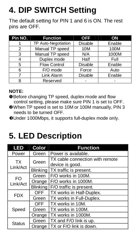

Bij mij heeft de Guidion monteur nog wat dipswitches omgezet op de converter. Als je de installatie zelf doet, hoe weet je dan of deze correct ingesteld staan? Is dat een algemeen bekend iets?
  • TwiSteD1
  • Laatst online: 21-08 15:42
Fonta schreef op donderdag 9 juli 2020 @ 09:34:
Dipswitch 1 en 6 moeten aan staan, 1 is voor auto-negotiation voor de snelheid en 6 voor auto-negotiation van de fiber link (als ik het goed heb). Als dat niet werkt kun je 3 en 4 proberen lees ik op het T-Mobile forum, dan stel je de mediaconverter in op 1000 Mbps en full duplex. Bij mij was het trouwens afgeplakt met een stukje zwart rubber.
Afbeeldingslocatie: https://tweakers.net/i/fcMRZFgMSbY-9mK0PqHmnY_E7oQ=/full-fit-in/4000x4000/filters:no_upscale():fill(white):strip_exif()/f/image/6vrCXWFJOVTOfUP8aXUBUVPk.png?f=user_large

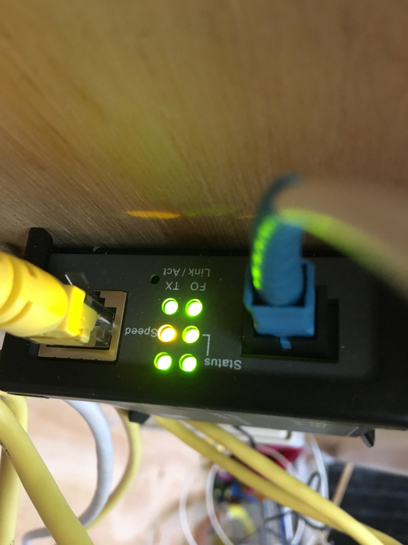

  • computerjunky
  • Laatst online: 21-08 17:01
Puur uit interesse zijn er al mensen die achter de mediaconverter een 2,5 of 10 gigabit router hebben gehangen met een 2,5 of 10 gigabit link naar hun pc?
Ik vraag me af hoeveel sneller deze verbinding kan worden bovenop de 920 Mbit down en 936 up die ik nu haal. De mediaconverter ondersteund 9k jumbo packet maar de xyzel niet en dus kan je niet sneller dan dat die router kan.
En nee ik heb het niet nodig. maar ik wil gewoon weten of deze verbindingen veel sneller kunnen als je de overhead eraf haalt. Een 100 mbit verbinding haalt namelijk vaak al 160 of meer en een 500 bijna 700. maar wat een 1000 haalt zonder limieten geen idee omdat de router niet sneller gaat.
Dus gewoon heel nieuwsgierig. (mijn hdd schrijft toch niet sneller....)
  • incomer
  • Laatst online: 21-08 12:54
computerjunky schreef op donderdag 9 juli 2020 @ 22:51:
Je zit op een gigabit poort in de wijkkast dus hoger ga je waarschijnlijk niet halen
  • computerjunky
incomer schreef op donderdag 9 juli 2020 @ 23:03:
ligt eraan of die switch of wat voor hardware ze gebruiken voor gpas in een wijk centrale jumbo frames ondersteund. Dat lijkt een beetje hit en mis. Maarja ok hoop dat we voorbij speculeren kunnen en iemand dit getest heeft. Ben persoonlijk aan een nieuwe router toe maar om nou 200 extra uit te geven voor een 2.5g poort die niets uit haalt zie ik niet zitten. Als het echter wel een voordeel heeft (naast het future proof zijn) dan wor dat misschien wel interessant.
Nerds will be nerds.
  • Chris.nl
Die mediaconverter geeft ook maar 1gb door, daar zit de bottleneck al, ook die dingen zijn te omzeilen/vervangen. Zelf zit ik prima op 50/50 in 't dagelijks gebruik, denk nog wel even future proof te zijn met huidige upgrade mogelijkheden.
  • stormfly
Bij die lage snelheden haal je meer omdat je ergens softwarematig beperkt moet worden. Google maar eens op policing & shaping + bursts
Bij een abonnement van 1 gigabit raak je het maximum van de fysieke verbinding zonder softwarematig plafond. Er is niets meer dan dat beschikbaar.
2,5G of 10G thuis klinkt nerdy maar voegt imho niets toe. Zelfs met twee hypervisors met meer dan tien virtuele servers blijft de link naar de NAS onder de 10Mbit. Alleen bij een backup of bulkdata transport raak je de maxima. Die soorten datastromen lopen alleen in de nacht als ik slaap. Daar ga ik niet voor investeren, in een full SSD nas met een 10G netwerk en 10G hypervisors.
  • Charlie_Root
  • Registratie: November 2018
  • Laatst online: 20:59
stormfly schreef op vrijdag 10 juli 2020 @ 06:03:
Jij lijkt te bevestigen(?) dat we dus aan een Gigabit port hangen. Kan de converter met sfp niet de bottleneck zijn?
Verder helemaal met je eens, 10Gbit klinkt leuk maar ga je nooit wat aan hebben.

  • stormfly
Charlie_Root schreef op vrijdag 10 juli 2020 @ 07:20:
De vraag was "achter de mediaconverter" dat pad is maximaal 1G. Je kunt ervoor aan de WAN zijde 10G glas afmonteren maar zover mijn kennis gaat is een NT (mediaconverter) altijd 1G koper.

Over modem controleren gesproken. Had hier al eens gemeld dat ik voor onze sportvereniging ook een glasvezel abbo heb in de hal.
Vanwege corona mochten we een tijd de hal niet in. Vriend van me en sponsor van het netwerk zag in de logs dat we al een tijdje offline waren.
Ik deze week gekeken...niks, maar dan ook helemaal niks aan signaal. De NT was verdacht stil, geen knipperende lampjes. Even de vezel eruit gehaald, ook geen licht er op.
Klantenservice bellen, zegt ze: ik ga wel even in het modem kijken. Ik: doe je best :+ gaat je niet lukken.
Gelukkig ging ze snel mee in het verhaal, omdat ik uiteraard alle dingen van het lijstje al drie keer geprobeerd had. Deze woensdag de monteur, heeft opdracht om een nieuwe NT en modem mee te nemen. Ben benieuwd!

Alles (behoudens de ‘glasvezelkabel’), enkel internet doet het niet. Zyxel modem geeft op het symbool van de ‘wereldbol’ een rood lampje. Hoe krijg ik dat lampje groen?
  • pinda powerrr
  • Laatst online: 21-08 18:33
pinda powerrr
Slow down...
raginus3 schreef op zaterdag 11 juli 2020 @ 17:52:
Herstarten van het modem en evt de media converter zouden het moeten doen. Even alles een minuut van de stroom af en dan weer aan zetten.
Let op, duurt lang! Dus geduld voordat alles weer werkt.

pinda powerrr schreef op zaterdag 11 juli 2020 @ 17:58:
Doet niet helpen. Ik vermoed dat t-mobile een ‘knopje’ om moet zetten. Las op het t-mobile forum iets over een Mac-release. T-mobile gebeld, macrelease kan niet want ze kunnen op afstand niet bij de modem. Want geen internet verbinding. Blijkt dat het nog in onderzoek staat, het feit dat de oude modem slechte WiFi e; Ethernet had. Dat ik al een nieuwe modem had kwam als verrassing.

Kan ik de macrelease zelf doen?
Ik bedoel kan wel een monteur voor langs komen maar a dat duurt 3-5 werkdagen en b is zonde om een monteur te laten komen als het eenvoudig zelf te doen is? (Of zit er een admin wachtwoord op de modem welke alleen t-mobile heeft?).
(Bij Zyxel krijgen ze meer vragen over de t-mobile Zyxel modem, de afspraak tussen zyxel en t-mobile is duidelijk. T-mobile los(t) het op).

raginus3 schreef op zondag 12 juli 2020 @ 11:23:
Vreemd, bij de Huawei en Zyxel zou dit niet noodzakelijk zijn. Ook een MAC release hoeven ze niet uit te voeren. Je mediaconverter geeft wel aan dat er licht op de vezel staat?
Indien MAC release wel noodzakelijk zou zijn: hoeft monteur zeker niet voor langs te komen. Dat kunnen ze op afstand uitvoeren....

Soundwork schreef op zondag 12 juli 2020 @ 14:10:
Status van de converter.
