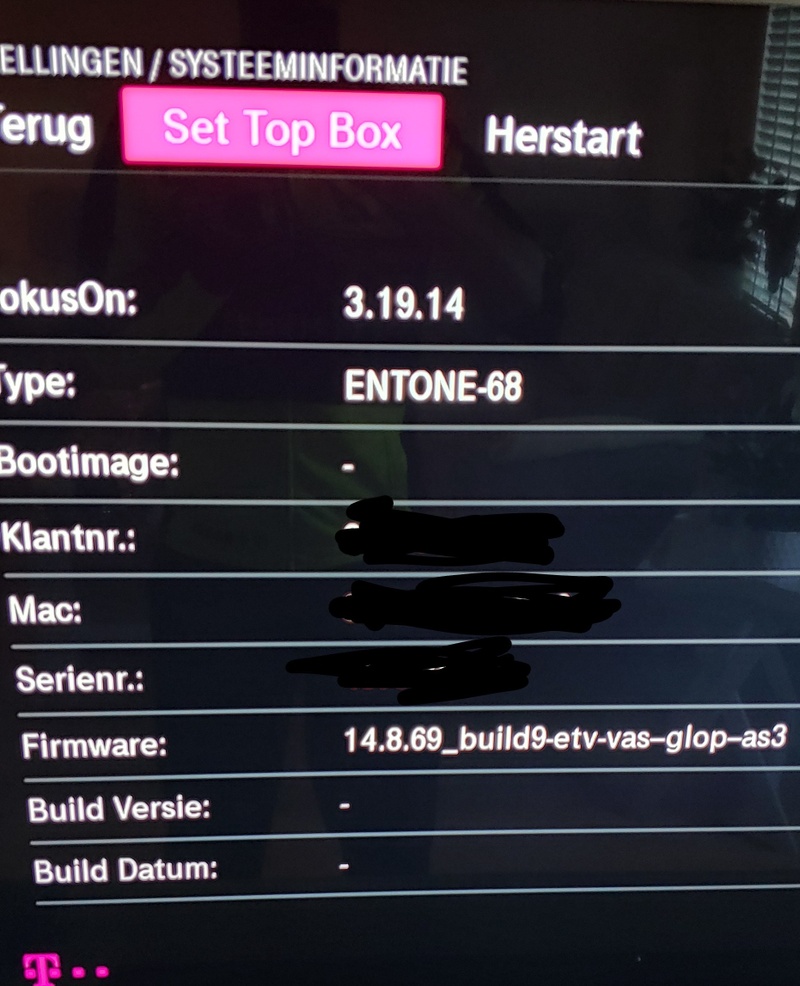

HaterFrame schreef op woensdag 27 mei 2020 @ 13:45:
Nog wel even een vraagje over TV, klopt het dat deze alleen 1080i doet en geen 1080P?
Verder over tv ook weinig te klagen, beeld is duidelijk beter dan bij Canal Digitaal.
Helaas heeft TMT gemeend eind vorig jaar een firmwareversie uit te moeten brengen die het studiosignaal van 1080i50Hz omzet naar 1080p60Hz. Vooral die frequentiewijziging is erg irritant (judder).

Hageneis schreef op woensdag 27 mei 2020 @ 17:50:
Oh? Mijn tv geeft aan een 1080i signaal te ontvangen.
I am the great Cornholio!
  • Hageneis
  • Laatst online: 25-12-2024
HaterFrame schreef op woensdag 27 mei 2020 @ 17:58:
Welke ontvanger heb je en welke firmware?

Hageneis schreef op woensdag 27 mei 2020 @ 18:30:
Afbeeldingslocatie: https://tweakers.net/i/imXtGHSTAAso7g37JcsAF2Dx8C8=/800x/filters:strip_icc():strip_exif()/f/image/JE3iAx2ePbIM3UPITKSlBKqE.jpg?f=fotoalbum_large

  • DaRk PoIsOn
  • Laatst online: 04-10 23:23
Mijn Entone Amulet geeft als sinds januari 2016 1080i aan.
Is nooit anders geweest..

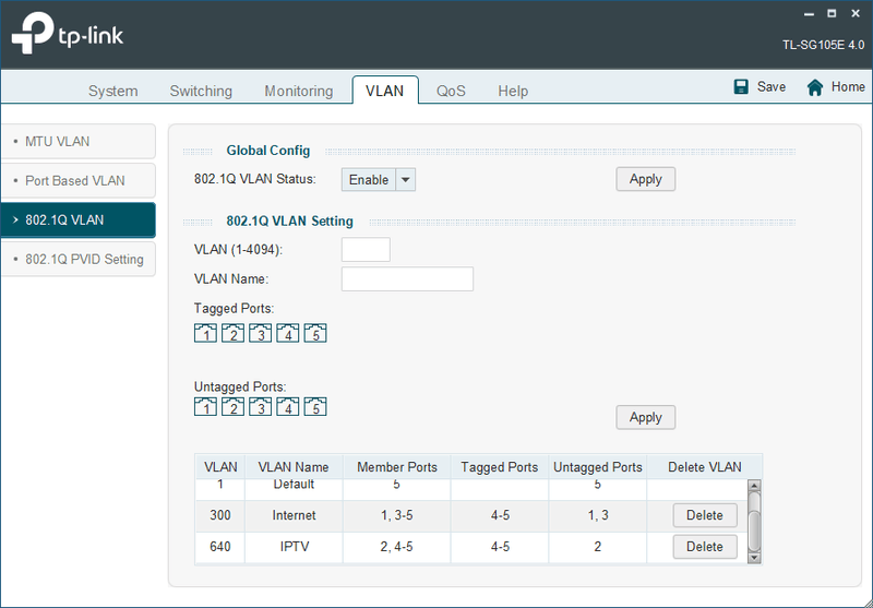

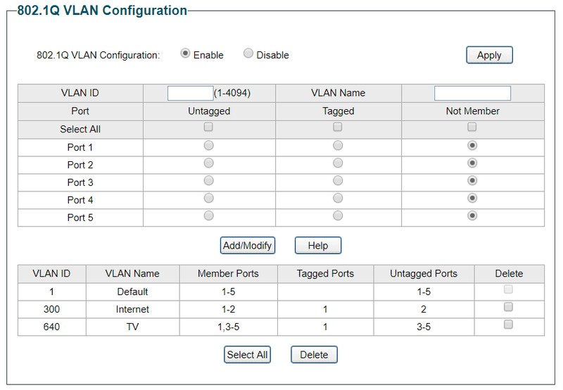

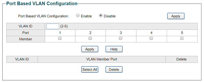

Ik wil adhv deze post in ons nieuwe huis Google Wi-Fi (als router) gaan gebruiken, dus had een TL-SG105E overgenomen van een medetweaker. Helaas blijkt dit de V4 te zijn (unmanaged) terwijl ik de V5 nodig heb (managed) om VLAN tagging uit te voeren. Nu lijkt het toch dat ik deze unmanaged kan laten taggen, echter kan ik het nog niet testen omdat ik momenteel nog de DrayTek heb, maar in het nieuwe huis (1 juli) niet meer. Ik wil graag de boel nu al configureren zodat het straks plug-and-play wordt. Hij staat goed zo lijkt mij toch:
Afbeeldingslocatie: https://tweakers.net/i/vO4Vjultblm67QTK7I9GQyfNJLM=/800x/filters:strip_exif()/f/image/Jx7LtzmdjjtaME4GgMl6R3EZ.png?f=fotoalbum_large
Afbeeldingslocatie: https://tweakers.net/i/Ki-C0y-KAxT7FTB3ojdKCQLJG6s=/800x/filters:strip_exif()/f/image/P4c0FMRMA0EnhAbxrvn7RkiN.png?f=fotoalbum_large
Afbeeldingslocatie: https://tweakers.net/i/lPUFXXQ54dd2FbozPdLNHhBR05E=/800x/filters:strip_exif()/f/image/YTRdZzvoHbE9mpyLvld2KsOk.png?f=fotoalbum_large

Dimiz schreef op donderdag 28 mei 2020 @ 14:31:
Je hebt een webinterface, dus ze zijn beide managed
Wat wil je precies instellen?

Gek eigenlijk dan dat hij unmanaged wordt genoemd! Thanks!
Nou, ik wilde eigenlijk deze tutorial volgen:
https://community.t-mobil...vlan-ondersteuning-307246
om de gateway van T-Mobile er tussenuit te halen (tzt), maar als ik het zo zie lijk het goed te staan?

Dimiz schreef op donderdag 28 mei 2020 @ 14:44:
Daar lijkt het inderdaad wel op.

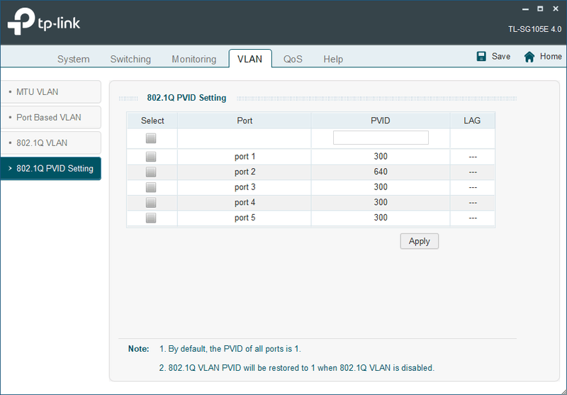

Ik heb dezelfde switches en ze werken perfect. Ik de 'ontvangende' kant net zo ingericht De 'zendende' kant bij het modem heb ik zo:
Afbeeldingslocatie: https://tweakers.net/i/V-k0bmWeVoBmm_fAYfu_NaPAJyY=/800x/filters:strip_exif()/f/image/t3hETEOClhr2smys05avLruh.png?f=fotoalbum_large
en
Afbeeldingslocatie: https://tweakers.net/i/XUCY-rfb_us7QyLuPp-1pWUIPhY=/800x/filters:strip_exif()/f/image/PdFbQnTTyjYzPBr55d1lKBEo.png?f=fotoalbum_large
Waarbij internet op poort 1 zit van die switch, iptv op poort 2, en 2 uitgaande poorten (4 en 5).

Maar heb jij die van T-Mobile er nog tussen zitten of maak je gebruik van een SFP? Heb je op poort 1 dan waar alles naar binnenkomt en poort 2 dan TV eruit en 3 of 4 dan richting je router?
