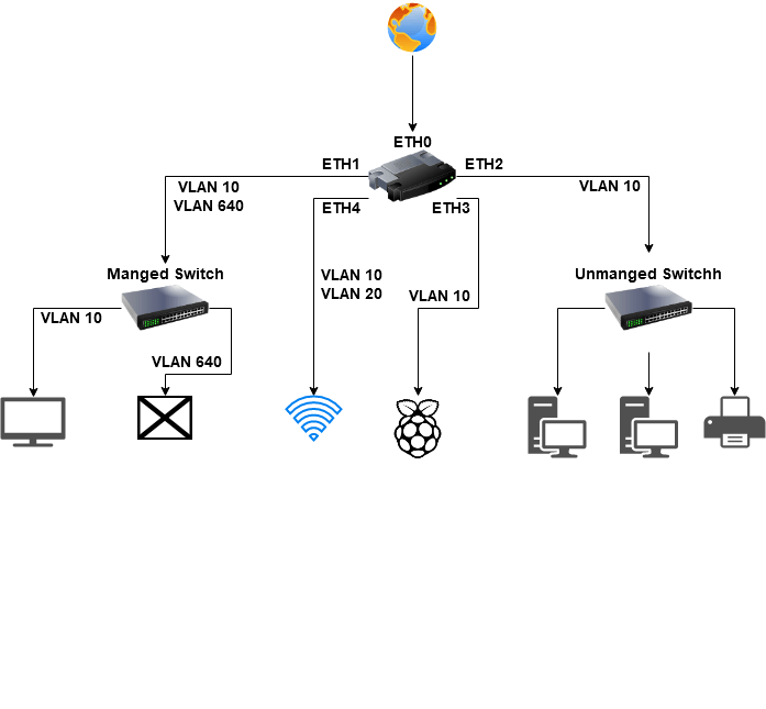

Ik heb nu KPN met een eigen asusrouter.. Werkt nu allemaal.
Maar ik zit met schuin oog te kijken naar Tmobile. voor 50 euro 1gb thuis + onbeperkt op mobiel.
Dat lijkt me wel wat.
Maar dan wel met TV erbij.
Hoe lastig is dat te fixen met eigen router? Ik heb een asus RT-AC68U.
Of moet ik dan perse er een switch voorzetten die VLAN aan kan?
Ik las al dat telefonie niet te regelen is met eigen hardware.
Alternatief is gewoon alleen internet en TV-via ziggo. is net 3 euro duurder.

Cyberpope schreef op vrijdag 29 november 2019 @ 18:51:
(ik heb alleen behoefte aan standaard TV, niets extra. via chromecast of zo is geen optie. Vriendin wil kunnen zappen.....)
Dan heb je deze instellingen nodig - staat ook in de OP maar daarvan zijn de plaatjes kapot.

Thanks.. het is dus te fixen zie ik zo.
Internet werkt zo als ik hem erin prik? Of moet ik daar ook het vlan van instellen zoals in dit topic staat?
Ik lees dat je tegenwoordig een mediaconverter erbij krijgt.

Één dingetje is dat je op deze manier met je Asus alleen bridged IPTV krijgt, je zult dus een aparte kabel moeten hebben voor tv. Tegenwoordig wordt ook routed IPTV gebruikt, iig met de Zyxel, maar er heeft hier nog niemand uitgezocht hoe dat precies in elkaar steekt.
T-Mobile gebruikt geen routed IPTV maar een "slimme bridged" variant. De MAC adressen van de tv boxen worden bij de router bekend gemaakt en als deze dan zo'n box tegenkomt stuurt ie het verkeer over VLAN 640. Als je in deze situatie tv en internet op hetzelfde poort wilt, dan levert dit nog wel eens problemen op. Je ziet op het forum gebruikers met een Zyxel klagen over blokjes in beeld of een wegvallende internetverbinding. De oplossing is dan het vervangen van de gebruikte switch. Van de GS105E en GS108E van Netgear weten we dat deze goed werken.
Hoe je dit met eigen apparatuur oplost is mij nog de vraag. Bestaat er zoiets als device based VLAN? Kun je handmatig twee VLANs aan één poort toewijzen en werkt het dan?

MAC based VLAN heet dat, als ik het goed heb. Sommige managed switches ondersteunen dat. Ik kan niet zo gauw vinden of je dit met OpenWRT in kunt stellen, een vraag van twee jaar geleden doet vermoeden van niet.

hcQd schreef op vrijdag 29 november 2019 @ 19:46:
In Juli heeft iemand al de route-tabel van de Zyxel gepost:
Frankyy schreef op zaterdag 13 juli 2019 @ 18:12:
Ik heb dit nog niet gezien in de topic, maar dit is de route tabel van de zyxel. Misschien dat iemand er iets aan heeft voor een routed config.
Bestemming  Gateway     Subnetmasker    Interface
0.0.0.0     0.0.0.0     0.0.0.0     vlan300
10.138.0.0  0.0.0.0     255.254.0.0 vlan100
10.1.3.0    10.138.0.1  255.255.255.0   vlan100
10.10.24.0  10.83.160.1 255.255.255.192 vlan640
10.10.26.0  10.83.160.1 255.255.255.0   vlan640
10.10.108.0 10.83.160.1 255.255.255.0   vlan640
10.10.254.0 10.83.160.1 255.255.255.0   vlan640
10.12.254.0 10.83.160.1 255.255.255.0   vlan640
10.12.255.0 10.83.160.1 255.255.255.0   vlan640
10.18.0.0   10.83.160.1 255.255.240.0   vlan640
10.83.160.0 0.0.0.0     255.255.224.0   vlan640
10.200.0.0  10.83.160.1 255.255.252.0   vlan640
Ik heb deze geïmplementeerd in mijn Ubiquiti-apparatuur en dit werkt zonder problemen sinds die tijd.
Hetgeen waar je wel op moet letten is het gateway ip adres. Die was bij mij anders. T-Mobile stuurt alleen geen classless-routes oid terug, zoals dat wel bij KPN gebeurd. Maar dit ip staat natuurlijk op je interface waar VLAN 640 op binnenkomt.

Ben bezig mijn Edgerouter X SFP te configureren maar ik kom er niet helemaal uit hoe het nou goed is.
Mijn netwerk ziet er als volgt uit.
Afbeeldingslocatie: https://tweakers.net/ext/f/UXy8iBokt20uV1NmqcF430lz/full.png
Klopt de onderstaande configuratie dan?

interfaces {
    ethernet eth0 {
        description "WAN"
        duplex auto
        poe {
            output off
        speed auto
        vif 300 {
            address dhcp
            description "Internet"
            firewall {
                in {
                    name WAN_IN
                local {
                    name WAN_LOCAl
        vif 640 {
            description "IPTV"
    ethernet eth1 {
        description "LAN - Huiskamer"
        duplex auto
        poe {
            output off
        speed auto
    ethernet eth2 {
        description "LAN - Slaapkamer"
        duplex auto
        poe {
            output off
        speed auto
    ethernet eth3 {
        description "LAN - RaspberryPi"
        duplex auto
        poe {
            output off
        speed auto
    ethernet eth4 {
        description "LAN - Wifi AP"
        duplex auto
        poe {
            output off
        speed auto
    ethernet eth5 {
        description ""
        duplex auto
        speed auto
    loopback lo {
    switch switch0 {
        description Switch
        switch-port {
            interface eth1 {
                vlan {
                    vid 10
                    vid 640
            interface eth2 {
                vlan {
                    vid 10
            interface eth3 {
                vlan {
                    vid 10
            interface eth4 {
                vlan {
                    vid 10
                    vid 20
            vlan-aware enable
        vif 10 {
            address 192.168.1.1/24
            description "LAN"
        vif 20 {
            address 192.168.2.1/24
            description "Guests"
[ Voor 13% gewijzigd door Toet3r op 04-12-2019 15:05 ]

@Toet3r Ik mis vlan 300 in het schema, dus dat houdt in dat je - op dit moment - geen internet hebt.
Vaste locatie, vast netwerk.
  • Toet3r
Toet3r
Comp User schreef op woensdag 4 december 2019 @ 15:02:
Damn je hebt gelijk, had de verkeerde gepost. Is verbeterd.

Toet3r schreef op woensdag 4 december 2019 @ 14:35:

interfaces {
    ethernet eth0 {
        description "WAN"
        duplex auto
        poe {
            output off
        speed auto
        vif 300 {
            address dhcp
            firewall {
                in {
                    name WAN_IN
                local {
                    name WAN_LOCAl
        vif 640 {
            description "IPTV"
    ethernet eth1 {
        duplex auto
        poe {
            output off
        speed auto
    ethernet eth2 {
        duplex auto
        poe {
            output off
        speed auto
    ethernet eth3 {
        duplex auto
        poe {
            output off
        speed auto
    ethernet eth4 {
        duplex auto
        poe {
            output off
        speed auto
    ethernet eth5 {
        description ""
        duplex auto
        speed auto
    loopback lo {
    switch switch0 {
        description Switch
        switch-port {
            interface eth1 {
                vlan {
                    vid 10
                    vid 640
            interface eth2 {
                vlan {
                    vid 10
            interface eth3 {
                vlan {
                    vid 10
            interface eth4 {
                vlan {
                    vid 10
                    vid 20
            vlan-aware enable
        vif 10 {
            description "LAN"
        vif 20 {
Ik kom er nog steeds niet uit.
Moet ik vlan 300 en 640 nou aan eth0 koppelen of aan switch0. Heb beide geprobeerd en werkte allebei niet.
Ik doe iets fout maar wat. Ben de config.boot al 10 keer doorgelopen om te zien of er ergens een fout zit maar ik zie het maar niet.
Pi-Hole: open-source netwerk advertentie blocker
  • Chris.nl
Toet3r schreef op donderdag 5 december 2019 @ 13:00:
Deze post als gezien?

Nee, bedankt. Internet werkt ondertussen, TV nog niet
Ik krijg met me edgerouter wel een heel ander ip adres dan met de zyxel router van t-mobile.

  • Toet3r
Toet3r
Het werkt :)
Met de onderstaande config internet en iptv werkend gekregen. Tot nu toe verder geen problemen ondervonden.
Met dank aan https://www.robinvanbrugg...ber-with-edgerouter-x-sfp
Opmerking: Ik gebruik in tegenstelling tot de meeste hier eth0 als WAN poort en niet de SFP eth5 poort.
Config is natuurlijk makkelijk aan te passen voor die situatie mocht je dat willen.

firewall {
    all-ping enable
    broadcast-ping disable
    group {
        network-group LAN {
            network 192.168.1.0/24
    ipv6-receive-redirects disable
    ipv6-src-route disable
    ip-src-route disable
    log-martians enable
    name WAN_IN {
        default-action drop
        description "WAN to internal"
        rule 10 {
            action accept
            description "Allow established/related"
            state {
                established enable
                related enable
        rule 20 {
            action drop
            description "Drop invalid state"
            state {
                invalid enable
    name WAN_LOCAL {
        default-action drop
        description "WAN to router"
        rule 10 {
            action accept
            state {
                established enable
                related enable
        rule 20 {
            action drop
            state {
                invalid enable
    send-redirects enable
    source-validation disable
    syn-cookies enable
interfaces {
    ethernet eth0 {
        description WAN
        duplex auto
        poe {
            output off
        speed auto
    ethernet eth1 {
        duplex auto
        poe {
            output 24v
        speed auto
    ethernet eth2 {
        description "LAN - PiHole"
        duplex auto
        poe {
            output off
        speed auto
    ethernet eth3 {
        duplex auto
        poe {
            output off
        speed auto
    ethernet eth4 {
        duplex auto
        poe {
            output off
        speed auto
    ethernet eth5 {
        disable
        duplex auto
        speed auto
    loopback lo {
    switch switch0 {
        description Switch
        mtu 1500
        switch-port {
            interface eth0 {
                vlan {
                    vid 300
                    vid 640
            interface eth1 {
                vlan {
                    pvid 10
            interface eth2 {
                vlan {
                    pvid 10
            interface eth3 {
                vlan {
                    pvid 10
            interface eth4 {
                vlan {
                    pvid 10
                    vid 640
            vlan-aware enable
        vif 10 {
            description "LAN"
        vif 300 {
            address dhcp
            firewall {
                in {
                    name WAN_IN
                local {
                    name WAN_LOCAL
        vif 640 {
            description "IPTV"
service {
    dhcp-server {
        disabled false
        hostfile-update disable
        shared-network-name LAN {
            authoritative disable
            subnet 192.168.1.0/24 {
                default-router 192.168.1.1
                dns-server 192.168.1.1
                lease 86400
                start 192.168.1.101 {
                    stop 192.168.1.120
        static-arp disable
        use-dnsmasq disable
    dns {
        forwarding {
            cache-size 150
            listen-on switch0
            listen-on switch0.10
            listen-on switch0.300
            listen-on switch0.640
            options localise-queries
            options expand-hosts
            options bogus-priv
            options domain-needed
    gui {
        http-port 80
        https-port 443
        older-ciphers enable
    nat {
        rule 5010 {
            description "masquerade for WAN"
            log disable
            outbound-interface switch0.300
            protocol all
            source {
                group {
                    network-group LAN
            type masquerade
    ssh {
        port 22
        protocol-version v2
    unms {
        disable
system {
    host-name EdgeRouter
    login {
        user ubnt {
            authentication {
                plaintext-password "ubnt"
            full-name ""
            level admin
    ntp {
        server 0.nl.pool.ntp.org {
        server 1.nl.pool.ntp.org {
        server 2.nl.pool.ntp.org {
        server 3.nl.pool.ntp.org {
    syslog {
        global {
            facility all {
                level notice
            facility protocols {
                level debug
    time-zone Europe/Amsterdam
    traffic-analysis {
        dpi disable
        export disable

Twee vragen over mijn aanstaande overstap naar TmT:
1) Ik heb een FTU (duh, Reggefiber fk-01grondplaat) met als NTU een Genexis modem. Dit modem bedekt beide aansluitingen. De onontkoombare Gidion-monteur zal het modem verwijderen en een los glasvezeldraadje leggen naar de aparte mediaconverter (fiber->eth) van T-Mobile. Afbeeldingslocatie: https://wernert.nl/tweakforum/FTU-small.png
Zal de monteur netjes twee dummy modems plaatsen op de plek van het oude modem?
2) Als alles werkt, vervang ik de losse mediaconverter door een orginele Genexis P1090 mediaconverter.
Wil T-mobile bij opzegging ook hun mediaconverter terughebben?
