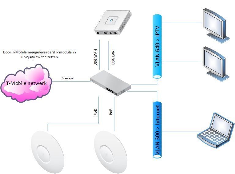

  • 996
  • Laatst online: 21:20
996
d-vine schreef op dinsdag 14 augustus 2018 @ 12:42:
Nee mijn switch vervult niet de modem functie dat doet mijn USG van Ubiquity.
Kort stappen plan:
De SFP module die bij de draytek geleverd gaat worden gaat in de switch met SFP waarna je daar het glas aansluit.
Daarna maak je een trunk naar de USG voor de router functionaliteit.
Je moet als je dit doet VLANS aanmaken zodat je LAN, IPTV en management gaat scheiden.
Dat kost je dus 2 poorten op de switch (1x switch naar USG router WAN en 1x terug van LAN USG router terug naar switch)
[Afbeelding: T-Mobile > Ubiquity]
Stappenplan Ubiquity configuratie staat hier:
https://community.ubnt.com/t5/UniFi-Routing-Switching/Home-setup-T-Mobile-Thuis-fiber/td-p/2008849
USG apparatuur ...
Afbeeldingslocatie: https://tweakers.net/ext/f/N99MWdN7J5NgKlrcpPtBdijn/full.jpg
Graag wil ongeveer zo'n zelfde setup realiseren.
Die heb ik ook al min of meer, alleen de USG is er nog niet, daarvoor heb ik nu de Draytek als modem/router. Die wil ik ook graag houden omdat ik telefonie wil blijven gebruiken.
Omdat ik de USG nog aan moet schaffen wil ik toch even proberen zekerheid te krijgen dat het kan wat ik wil.
Volstaat het om de Draytek in de Switch te pluggen en daarop dan DHCP uit te zetten (toch?), zodat de USG het routergedeelte kan gaan doen? (Telefoon blijft dan aangekoppeld op de draytek).
In de diverse berichten in dit forum kan ik wel vinden hoe ik de vlans in moet stellen en of ik nog een iets nodig heb om de glasvezel in de UniFi Switch te prikken (8P-150W poe)
Ik zou de kabel naar de settopbox voor de televisie ook nog in de Draytek kunnen pluggen, hoef ik daar dan geen vlan voor in te stellen?
Iemand ervaring met zo'n soortgelijke setup?

  • sniker
  • Laatst online: 04-09 21:08
ik ben klaar met het ge-emmer met die Experiabox. en mijn oude Onsnet korting is verlopen dus zojuist de order voor T-mobile eruit gedaan.
heb nog wat toekomst plannen met ander ubiqity spul en daarnaast besloten om schijt te gaan hebben aan alle provider rommel en dus heb ik ook maar een Edge router X SFP besteld. leek voor de prijs en functionaliteit best een goede deal. wel jammer dat de de USG niet werkt zonder met extra switch(poorten) te gaan rommelen, dan had het allemaal mooi in een enkele beheers omgeving gekunt, maar goed. heb nog even getwijfelt over 24 poorts switch en separaat POE injector panel maar dat was toch aanzienlijk duurder en lastiger in te passen in de meterkast.
plaatje van de opzet:
Afbeeldingslocatie: https://i.postimg.cc/yxZDKvKW/Netwerkmap.jpg
wel een praktische vraag. welk type SFP module moet ik precies hebben. ik lees hier dat de meeste mensen een hun SFP module uit een oude draytech trekken maar die heb ik dus niet.
[ Voor 25% gewijzigd door sniker op 06-09-2019 08:19 ]

heb ondertussen na wat graven in dit topic ook de FS.com SFP + verloop kabel optie gezien voor een schappelijke prijs. Maar ik wil iig proberen om het zo schoon mogelijk te houden en die draytech scheelt dan weer een extra verloopje.
  • Flitzer
Hoezo extra verloopje? Een LC-SC Fibre Patch cable is gewoon een uniforme fiberkabel met 2 verschillende connectoren, maar dit heeft geen impact op het signaal. Tegenwoordig gaat de voorkeur uit naar LC connectoren omdat die een stuk compacter zijn, wat best fijn is als je er een groot aantal nodig hebt zoals bijvoorbeeld bij switches.
Een reden om nog een SC SFP module te willen is omdat KPN bij de FTU patchcovers standaard een kabel levert met 2 SC connectoren die je dan moet vervangen door een SC-LC kabel. Ook bij T-Mobile werd kennelijk zo'n kabel meegeleverd bij de Draytek.
Een ander voordeel is dat je met de bijgeleverde kabel niet meer de juiste endface (UPC/APC) hoeft te kiezen. Voor de FTU TK01 is dat voor nieuwe ODF-afnemers SC/APC, maar is bij oudere aansluitingen mogelijk nog SC/UPC (geen idee of SC/PC ook gebruikt wordt).
  • sniker
precies wat je zegt, de patch cover komt met een kabeltje en daarvan hoef ik niet uit te zoeken wat voor endface passend is. De meest voor de hand liggende oplossing is dan dus ook, als ik toch een SFP moet regelen, om een SFP passende bij dat kabeltje te zoeken indien mogelijk. En zoals je zelf al zegt SC of LC is niet echt relevant bij een enkele aansluiting. pas als het niet mogelijk is om het passend te krijgen of te duur wordt dan gaan ik naar een andere oplossing zoeken. en dan is idd een andere SFC en verloop kabeltje een mooie oplossing.
Dit projectje heeft me al het nodige geleerd over fibre connecties wat ik nog niet wist. Maar ik was(en ben) nou niet echt bekend op dat gebied. dus dan is "known working configuration" voor mij prefereerbaar boven zelf aanrommelen. Pas als ik het niet werkend krijg ga ik uitvogelen hoe ik dat mogelijk wel zou kunnen. Maar internet is in ons huis toch wel belangrijk, dus daar ga ik liever niet rommelen aangezien ik dan best wat boze gezichten krijg :D
